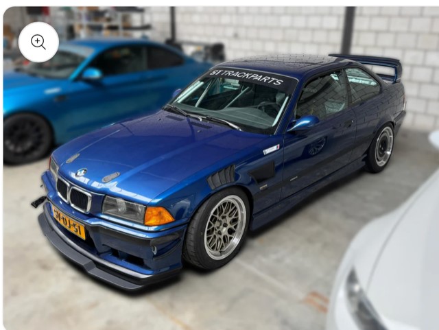

Van het weekend ook weer gewerkt aan de BMW.
Schmiedmann spoiler in de Carbon folie gezet en geplaatst:
Vervolgens begonnen met het dashboard demonteren en klaarmaken voor de volgende onderdelen:
- Carbon plaat bij dashboardkast.
- Carbon plaat links bij verlichting.
- Switch panel maken op carbonplaat.
- ST Trackparts shortshifter monteren.
- QSP Stuurwiel monteren.
- Driftworks uitlaat systeem monteren.
- 330i remmenklauwen + blokken + schijven monteren (remklauwen liggen nu bij de spuiter)
- ST Trackparts remkoeling monteren.

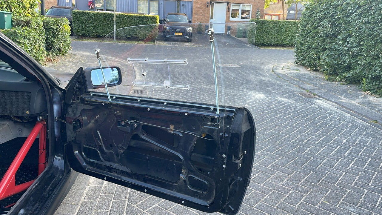

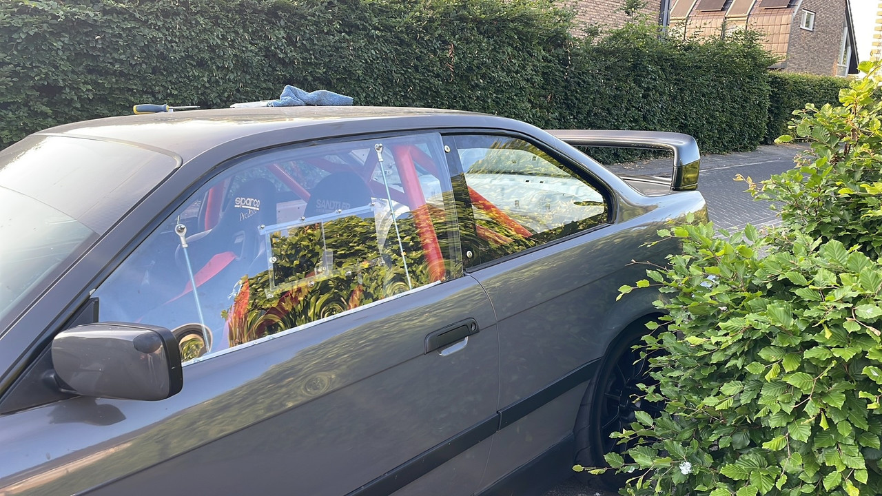

van het weekend weer wezen klussen Lexaan ramen rondom besteld, linker voorraam mee begonnen.
Hoop werk! wilde geen popnagels aan de buitenkant dus alles vanuit binnen gemonteerd.

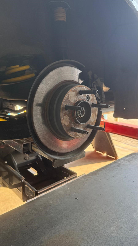

Bericht door Williams » 27 mei 2025, 14:16
Weer een update:
QSP stuurwiel + ST Trackparts Shortshifter:

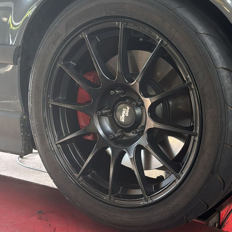

330I E46 remklauwen gezandstraald + laten spuiten:
Brembo 325MM schijven + APP remblokken:
ST Trackparts remkoeling inclusief luchtinlaat voorbumper:
Olie interkoeler:

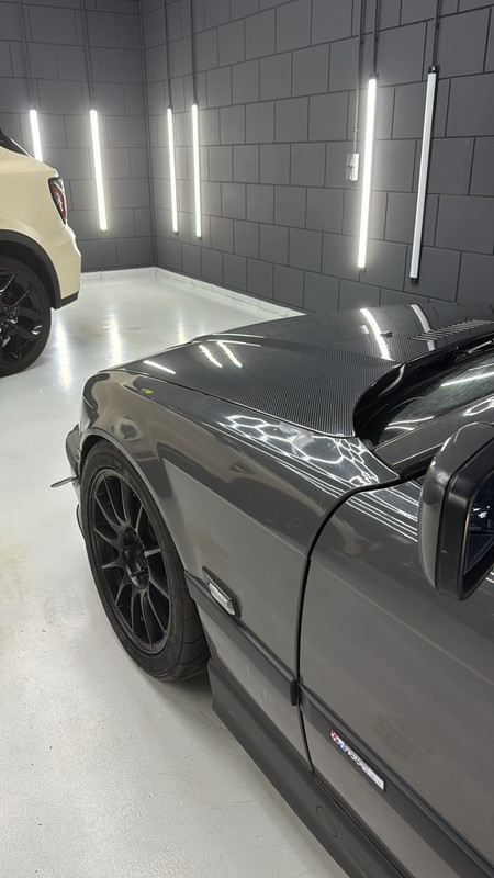

Carbon onderdelen voor het dashboard + interieur + motorruimte:
Auto staat nu bij R-S Motorsport voor het nodige werk: (aanrader top service!)

Ga je ramen nog met een frame verstevigen? Want bij hoge snelheden (vanaf 150 ongeveer) wordt de vacuüm aan de zijkant van de auto zo sterkt dat het de ramen naar buiten trek. En als het te ver naar bij getrokken wordt, de rijwind het overneemt en het er vanaf trekt. Wel iets om rekening mee te houden.

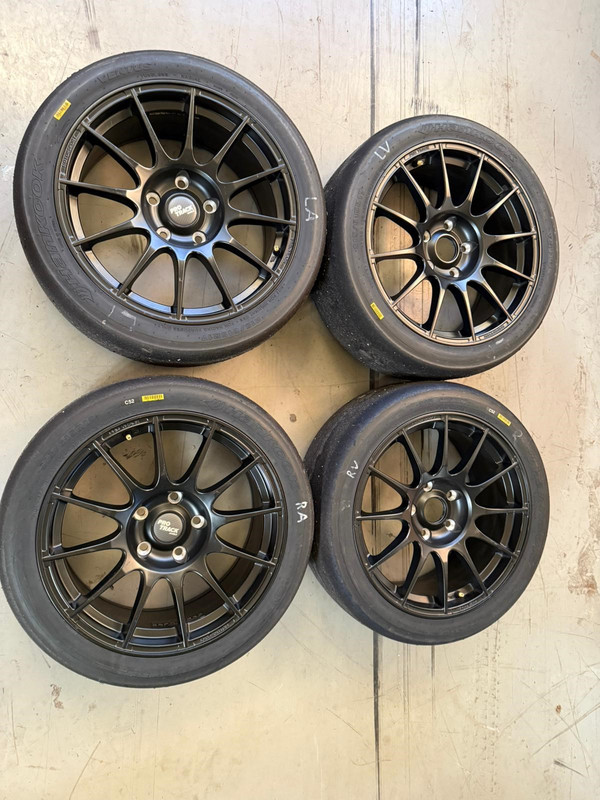

Williams
Berichten: 99
Lid geworden op: 02 apr 2011, 21:16
Re: E36 Trackday auto
Bericht door Williams » 11 jun 2025, 10:41
Inmiddels weer wat verder gekomen:
APR Camberarmen:
Brandblusser geplaatst:
Sparco helmbox:
Protrack lichtgewicht velgen:
Complete Driftshop V2 uitlaat:

Lexaan raam bestuurderskant nu eindelijk af, zelf de bevestigingen moeten maken (best lastig bij een coupe)

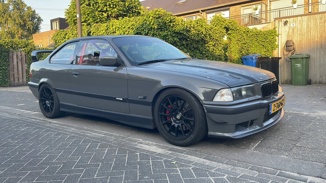

Afgelopen zondag voor het eerst op de Nurburgring met deze BMW, wegligging was echt super goed helaas was de baan eerder dicht!
Reed verder super goed, maar merkte wel dat de ontsteking soms niet top was vandaar de onderstaande updates.

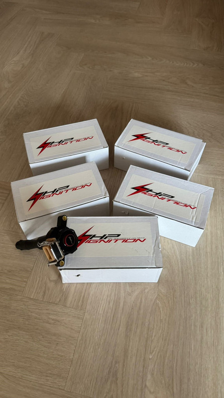

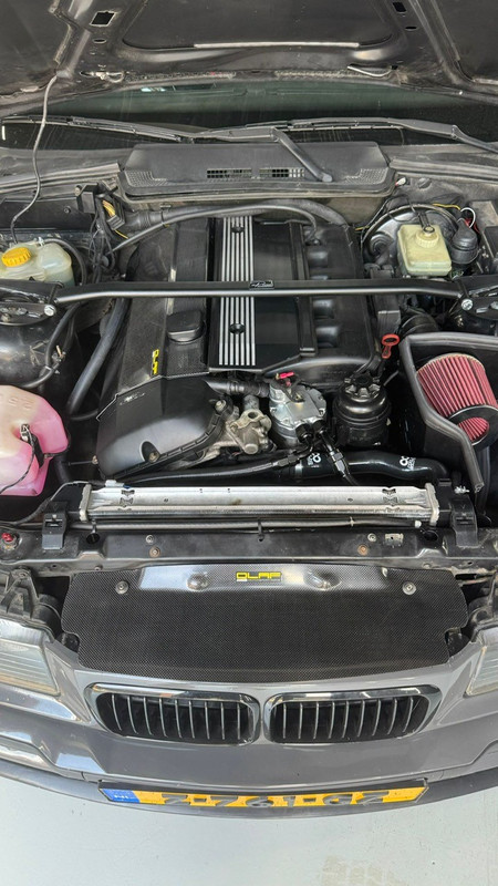

We zitten niet stil de volgende updates uitgevoerd:
Race Schiedmann Studs:
Lexaan ruiten rondom op de achteruit na (volgt nog)
Protrack 1 lichtgewicht velgen:

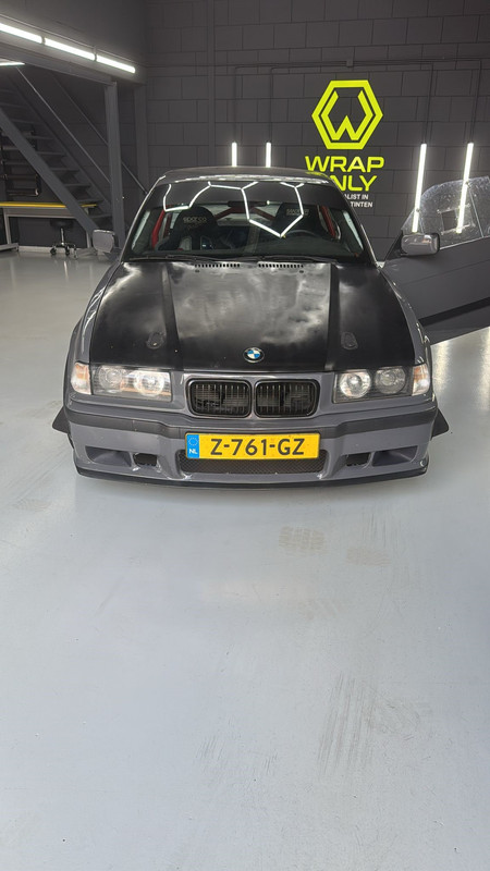

Motorkap Carbon gewrapt:

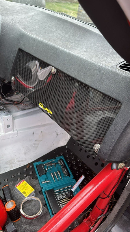

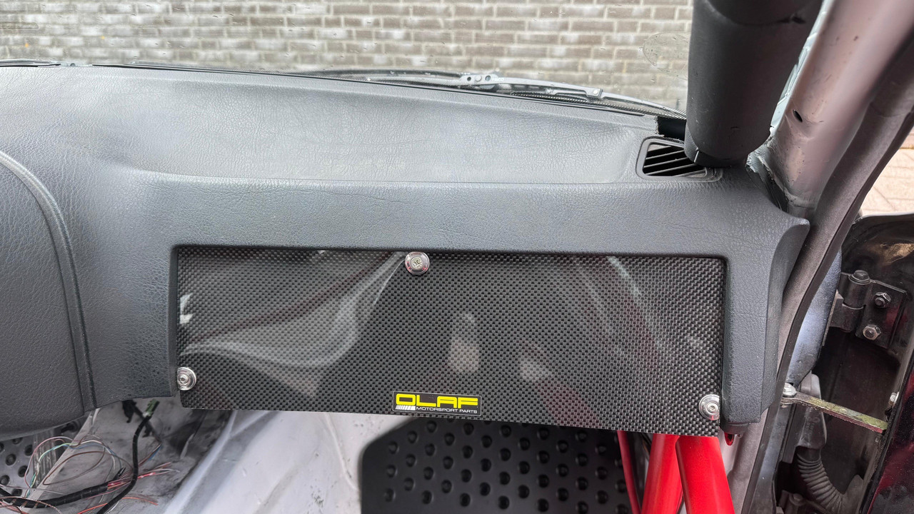

Dashboard dicht gemaakt:
Carbon Dive Planes voorbumper:
Carbon Motorruimte + Carbon Radiateur plaat + Carbon Zonneband:

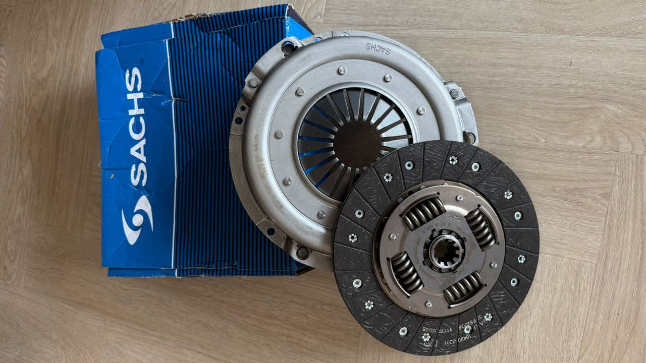

27.06 gaat de auto naar de garage voor de volgende updates:

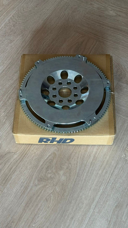

Sachs Racekoppeling set monteren incl. zeer lichtgewicht vliegwiel
Race Bobines
Race Bougies
Nieuwe Oliedruk Sensor QSP + Olie Temperatuur/ Oliedruk aansluiten op meters dashboard
Killswitch op accu aansluiten + op dasbhoard
Mishimoto Thermostaat
Nieuwe Waterpomp Schmiedmann inclusief rollen & multiriem

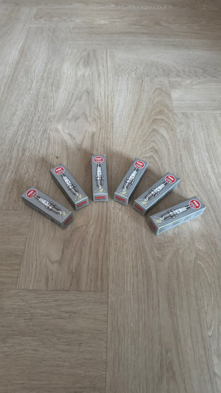

Race Bougies:
Race Bobines:

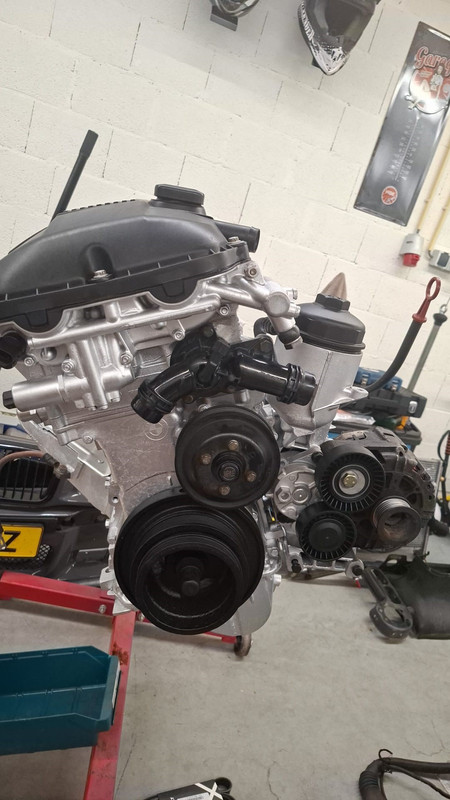

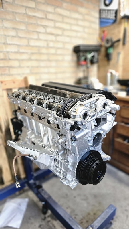

Bericht door Williams » 14 jul 2025, 10:20

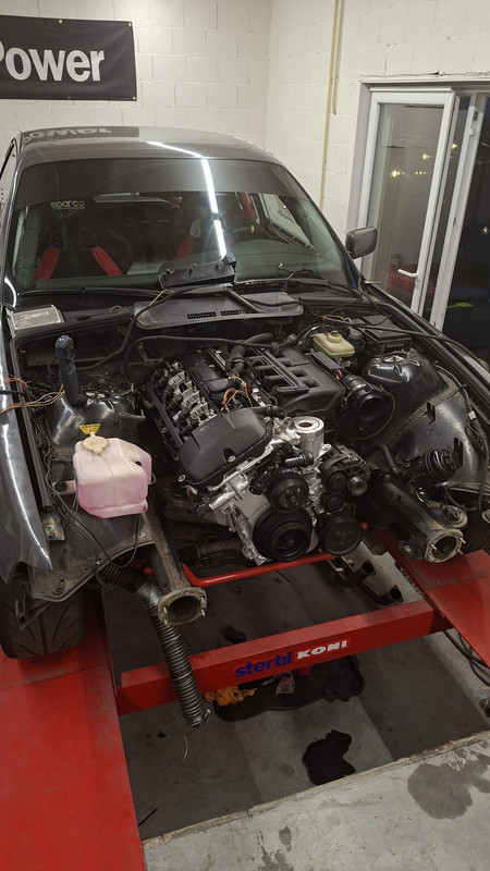

Weer even een update, eigenlijk liep de motor vanaf begin van aankoop niet goed.
Vervolgens weer noodloop weinig vermogen olie sputteren uit de uitlaat.
Auto een beurt laten geven en na 800km was de olie beneden pijl.
Conclusie:
Onderblok lekt flink lucht via de zuigers weg het carter in.
We twijfelde om een S54 motor te kopen, echter is het dan ook een gok hoe goed zon blok het blijft doen.
Toch ook wel een kostenplaatje (vanaf €8000 niet gereviseerd)
Toch gekozen voor een volledig gereviseerd M54B30 blok.
- Volledig machinaal gereinigd ook doormiddel van lasertechniek.
- Krukas geslepen en gepolijst.
- Alle lage schalen vervangen voor ACL Racing.
- Drijfstang bouten vervangen.
- Zuigers vervangen compleet.
- Blok gevlakt -0.10).
- Gespoten met hoogwaardige hittebestendige lak.
- Alle pakkingen vervangen
- Cilinderkop 3 zijdig gefreesd.
- Klep geleiders uitlaatzijde vervangen.
- Kleppen geslepen en ultrasoon gereinigd.
- Kop gevlakt.
- Klepseals vervangen.
- Klepveren vervangen.
- Vanos gereviseerd.
- Oliepomp fix. (moer vastgelast)
Nu de motor toch open was gelijk het volgende nieuw geplaatst:
- Racedruk groep Sachs met lichtvliegwiel.
- Race Bobines.
- NGK Bougies.
- Nieuwe brandstof pomp 1x
- 2x Brandstof pomp gelust.
- Mishimoto Thermostaat gemonteerd.
- Nieuwe carterventilatie set
- Nieuwe Waterpomp inclusief spanrollen set.

Bericht door Williams » 19 jul 2025, 10:15
Race Bobines geïnstalleerd:
Motor is ingebouwd en draait :hungry:
Nog dingen die vandaag worden gedaan:
Extra brandstofpomp in tank met relais i.p.v. surge tank.
Litium Accu monteren scheelt 15KG ten opzichte van een normale accu.
Laatst gewijzigd door Williams op 23 dec 2025, 14:41, 2 keer totaal gewijzigd.
