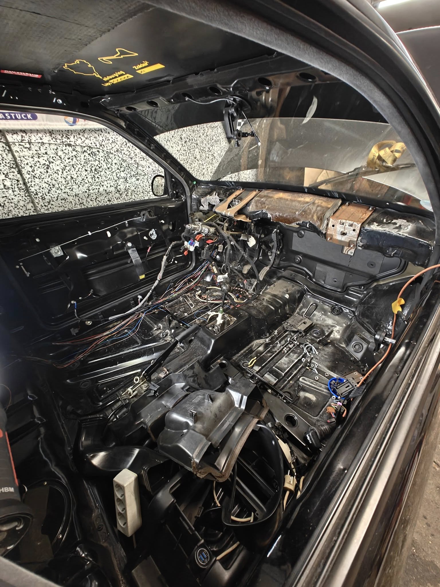

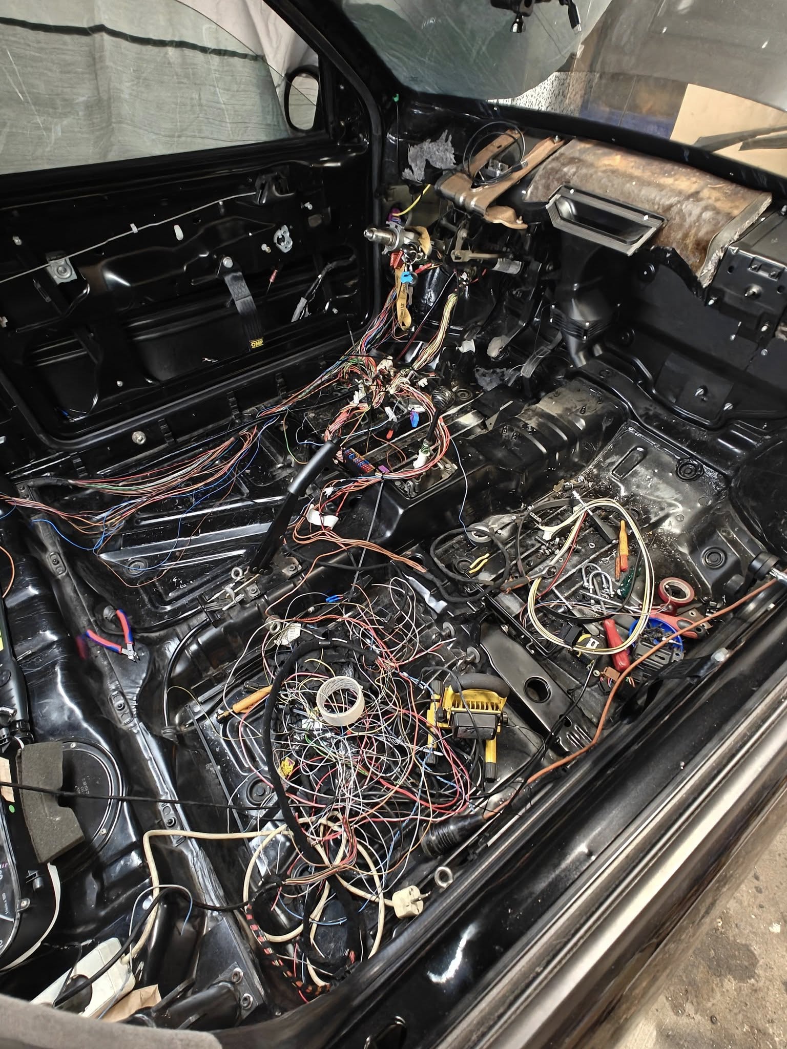

Er zat nog wat isolatie waar ik normaal niet bij kwam, dat is er nu ook uit en heb alle overbodige stekkers eraf geknipt.
De kabelboom heb ik nog niet gesnoeid aangezien ik misschien nog een aantal kabels kan hergebruiken voor oa. de kachelcreatie en de metertjes die (eindelijk) in het dashboard komen, zodra ik dus weet wat ik nodig ben, dan kan ik hier flink gaan snoeien om de kabelboom zo simpel mogelijk te maken

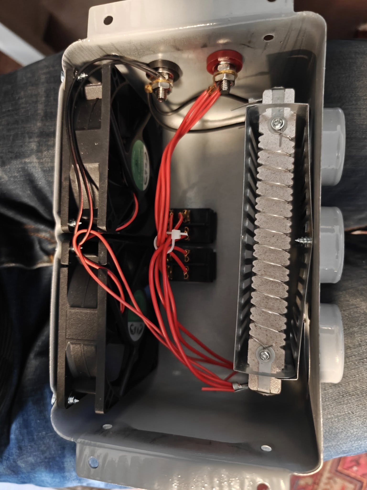

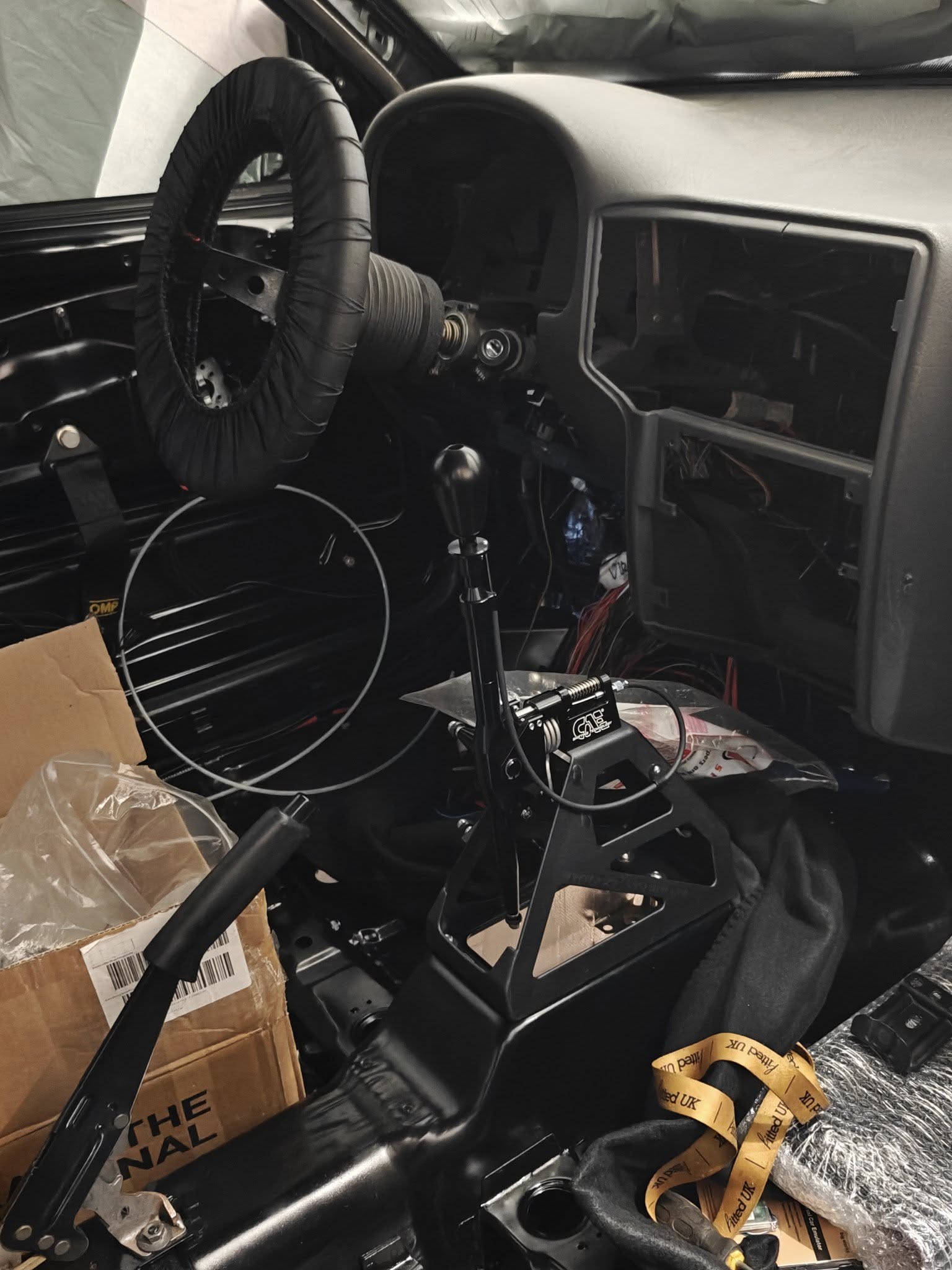

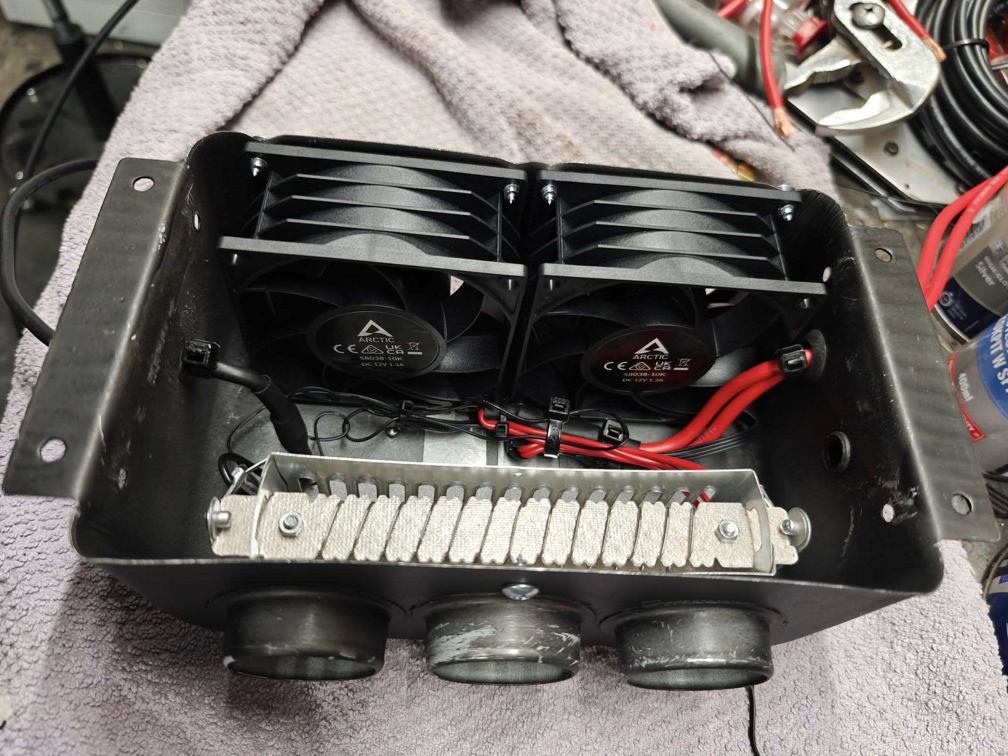

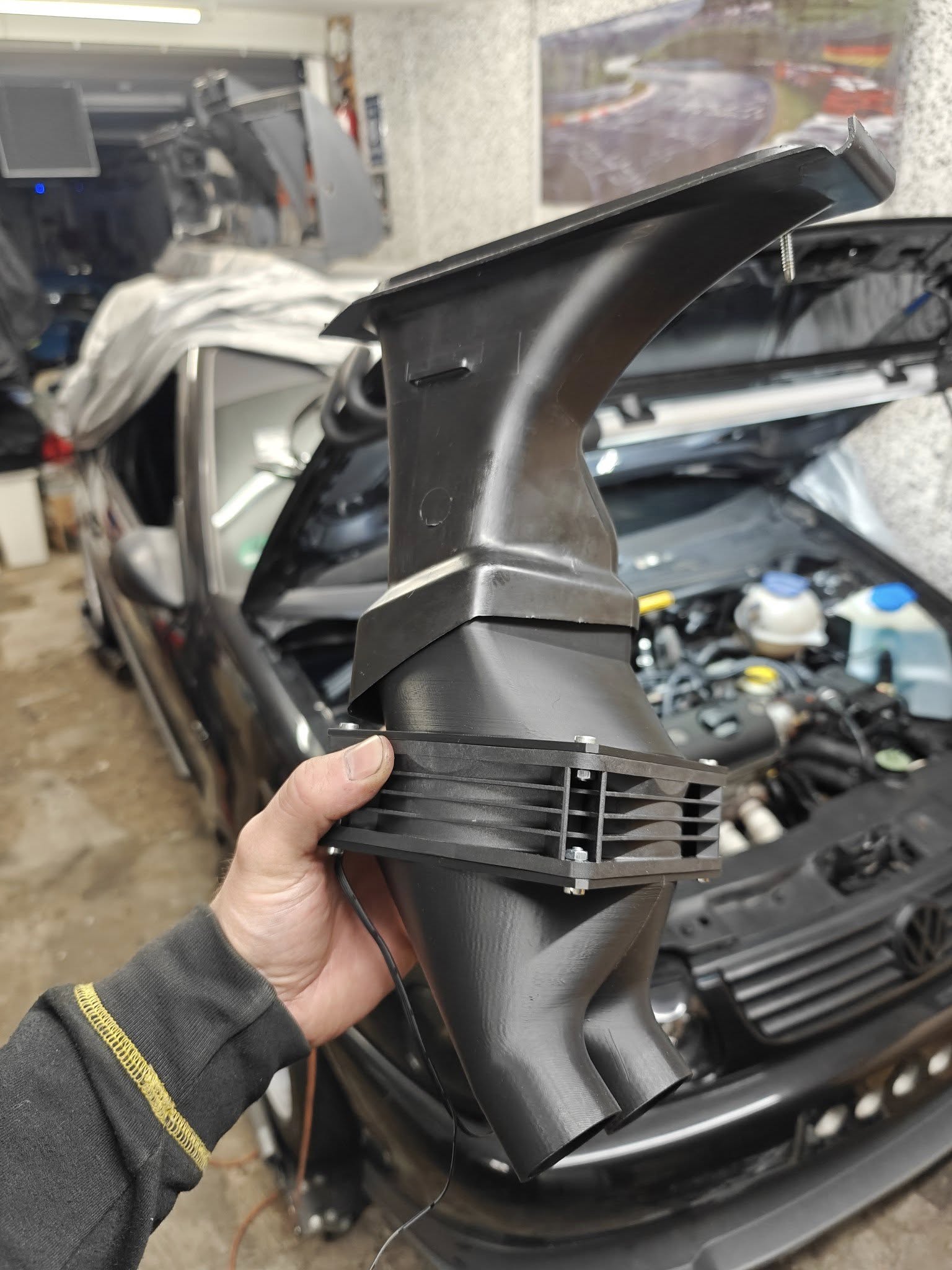

Betreft de kachelcreatie, ik heb een goedkoop electro kacheltje van ebay/ali gekocht met 3 uitgangen, nadat ik deze op een 12v accu heb geprobeerd kwam ik al snel tot de conclusie dat de 'enorme windsnelheden' mijn voorraam nooit zullen bereiken
Dus ik ben samen met een maatje achter de computer gedoken met het stukje aansluiting vanaf het originele kachelhuis naar de vooruitontwaseming en we zijn een beetje gaan brainstormen.
Het idee was om het kacheltje zoiezo te bedienen met losse schakelaars op het dashboard (dmv 2 relais), en de originele 2 kleine fans te vervangen door serverfans die een pak meer lucht konden verplaatsen.
Aangezien we twijfels hadden of dit wel genoeg lucht zou verplaatsen hebben we met het ontwerp rekening ermee gehouden dat er nog een grote (server)fan tussen geschroefd kan worden, die ik dus met een losse schakelaar kan bedienen op het dashboard.

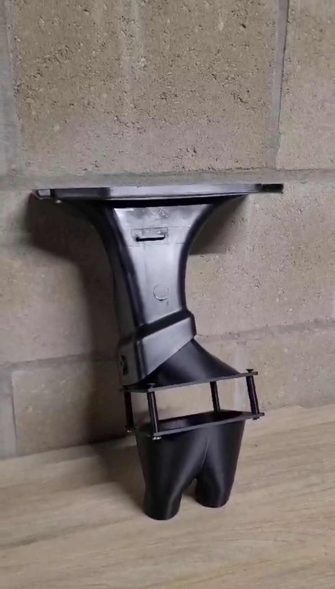

Na wat tekenwerk en even wachten op de 3d printer, is dit het 'eindresultaat' geworden
Het goedkope kacheltje moet ook nog aangepast worden, maar zoals ik kon zien zijn die 2 kleine ventilatortjes echt meer dan voldoende om de lucht te verplaatsen, wordt vervolgd !

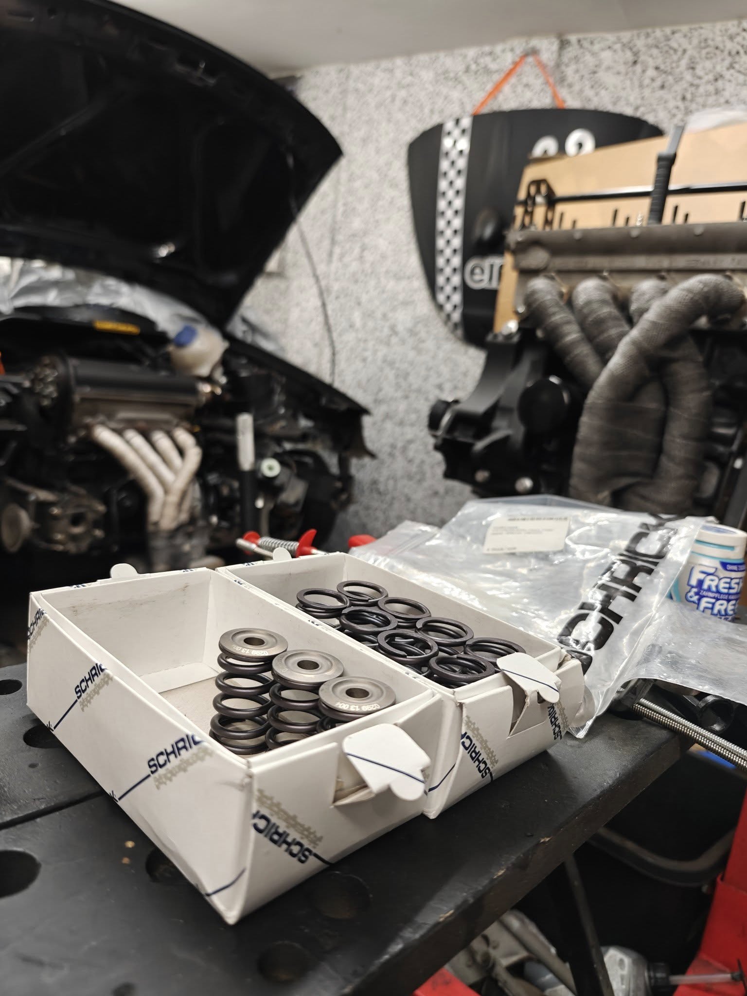

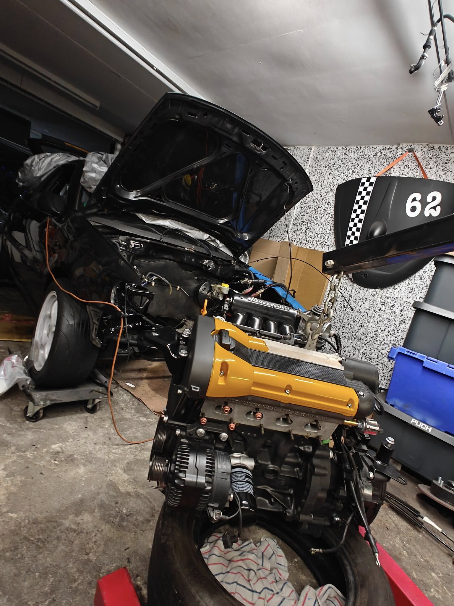

Ondertussen heeft ome Wim een gaatje gevonden om me te 'helpen' met de cilinderkop na te trekken.
Toen kwamen we er al snel achter dat ik dus ook de verkeerde kopbouten had besteld/ontvangen ...
Een geluk bij een ongeluk, had ik voor de 8v destijds ook verkeerde kopbouten ontvangen, en deze had ik nu dus nodig
Enfin, cilinderkopje nog even gauw gemonteerd voordat ik naar m'n werk ging, eindelijk ! Daarna weer het een en ander gemonteerd, oliepomp erop, krukaskeerringen erop, 'baffleplate' hier en daar wat aangepast, carterpan eronder geschroefd, adapter vanaf de carterontluchting naar catchcan erop geschroefd, nokkenasjes erin, het ging allemaal best vlot en lekker !
Ik stond op het punt om ome Wim weer te vragen of hij met het meetklokje de verstelbare nokkenas tandwielen kon afstellen, echter kwam ik er toen weer achter dat ik ook de verkeerde waterpomp en distributiekit heb gekregen, bedankt Autodoc !
Dit spul heb ik natuurlijk afgelopen oktober ergens besteld, dus terugsturen zit er niet meer in, zonde...
Na wat speurwerk ben ik er eindelijk achter gekomen welke distributieset ik nodig ben ... guess what ? deze set is zowel van SKF, als van Gates niet meer leverbaar, en het ligt nergens meer als oude voorraad ...
Er is dus nu een SKF setje onderweg vanuit Italië, maar dat verklaart wel waarom deze distributie set uit 4 verschillende merken bestond...

Mooi werk wel. Dat idee met dat 3d-geprinte luchtkanaal is leuk gedaan, die kleine kachelmotortjes doen inderdaad praktisch niks.
Ik heb van mijn 4 luchtslangen 3 naar de voorruit staan (via de originele punten in 't dash) en er komt alsnog 3x niks uit, haha. Eigenlijk waardeloos, had 't net zo goed weg kunnen laten eigenlijk. Maar goed, hij is wel aangesloten op het KVS circuit en een luchtslang gaat naar buiten, naar de parafen, dus het is wel handig als extra warmtewisselaar voor het koelcircuit.

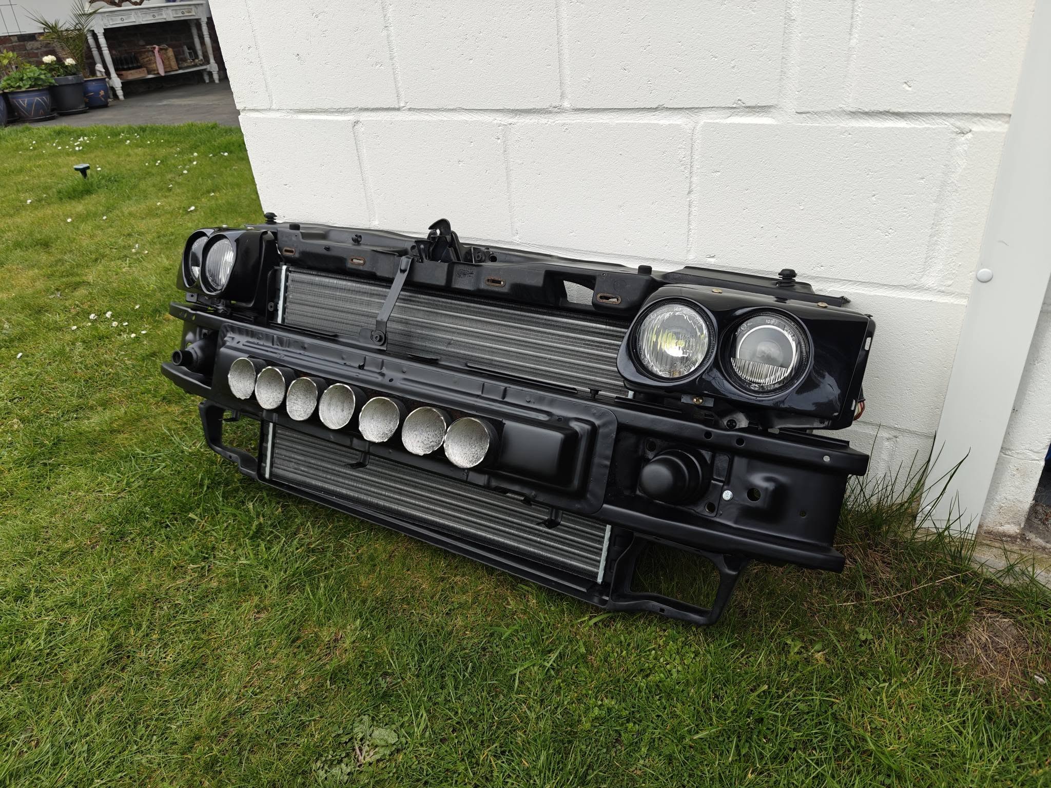

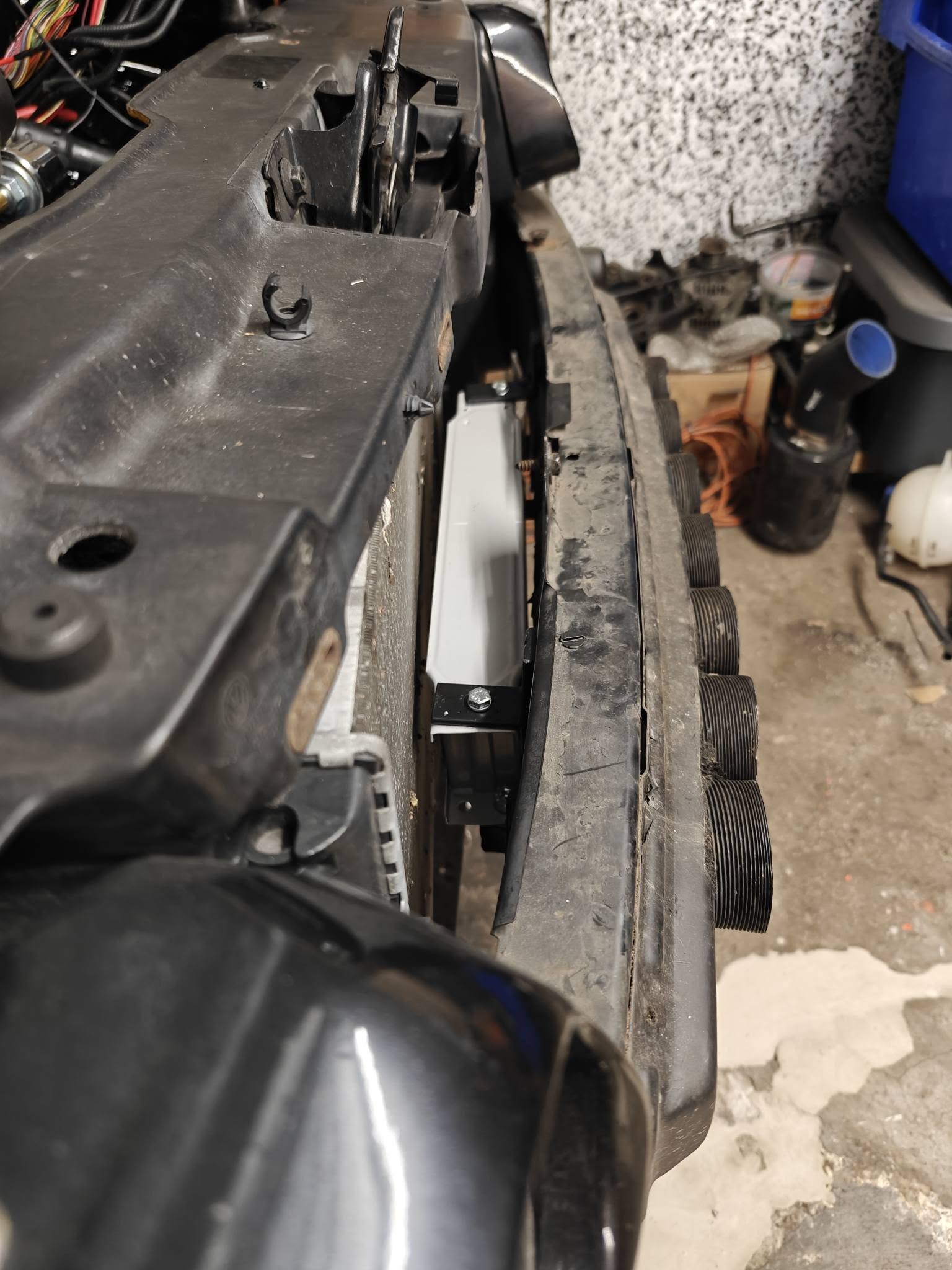

Echter heb ik de kachelradiator dus ook weggelaten, ik heb er zelf een mega radiator van een Golf 3 VR6 in zitten, dus ik vermoed dat dit ook voor de nieuwe motor ruim voldoende zal zijn, heb nooit koelingsproblemen gehad namelijk
Even de archieven in gedoken om een fotootje te vinden:

Zo heb ik samen met pa het kacheltje dus geupgrade met de ventilatoren die normaalgezien in een server zitten, en de kabelboom ook aangepast zodat ik dit netjes via 2 schakelaars (en uiteraard 2 relais) kan bedienen.
Voor: Na: Verder ook even voorzien van een mooi laagje action hittebestendig zwart
De grote ventilator zit nu ook tussen de 2 geprinte trechters (nogmaals dank aan SRE Spacht Engineering voor het meedenken en uitwerken van dit idee !, er komen nog wel meer dingetjes aan in de toekomst
De mond die tegen het dashboard rust heb ik ook voorzien van een tochtstrip, het originele schuim is me in de loop der jaren al allemaal door de ventilatieroosters tegenmoet gekomen
Ik heb de boel even getest, en het blaast nog harder dan de originele blazer op het voorraam
Echter blaast die zo hard dat de warmte elementjes het zwaar krijgen om überhaupt op te warmen, dit had ik ook al wel een beetje verwacht eerlijkgezegd (het was ook maar een 23 euro kacheltje
), maar het warmt in ieder geval wel ietsje op

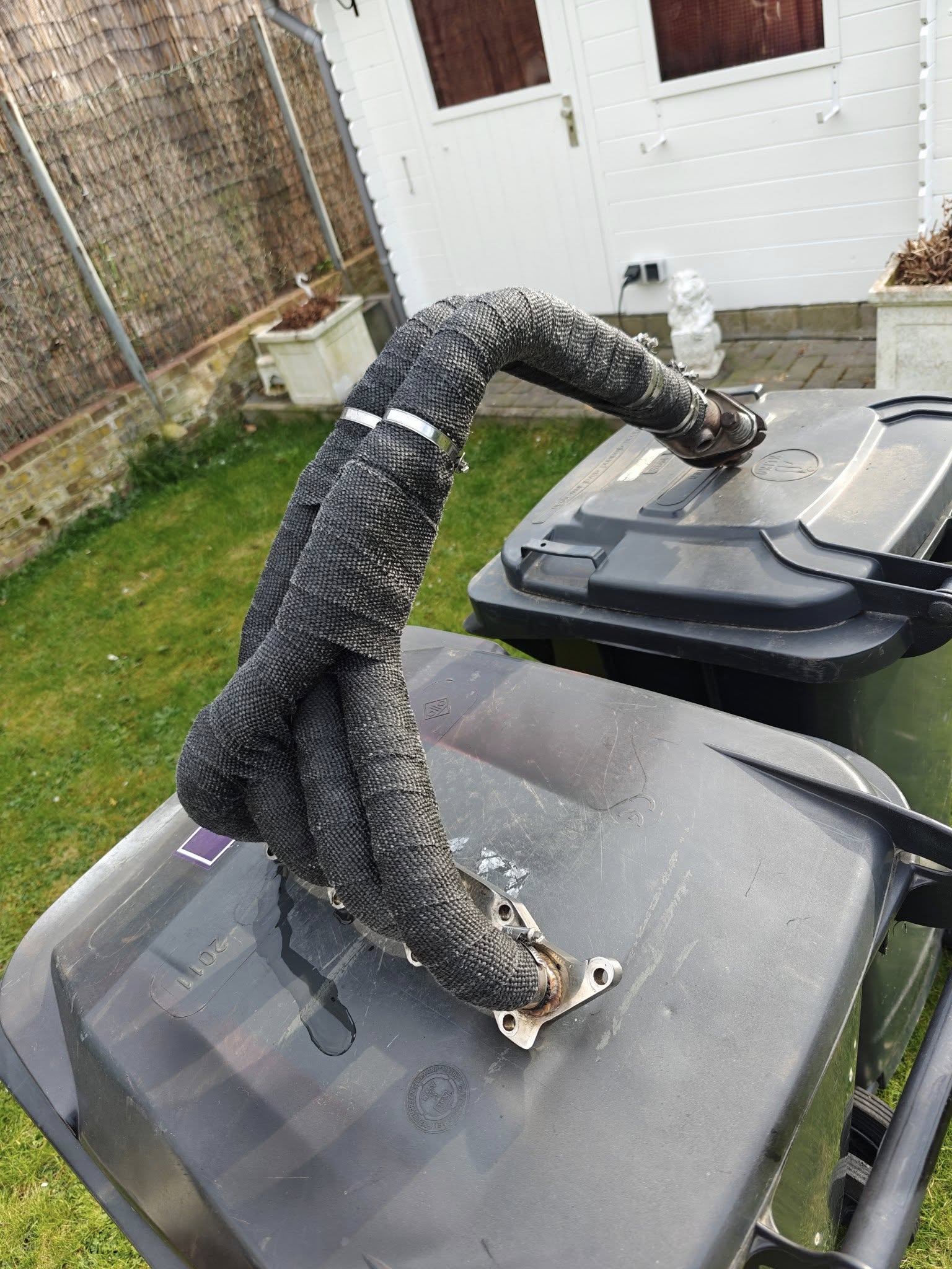

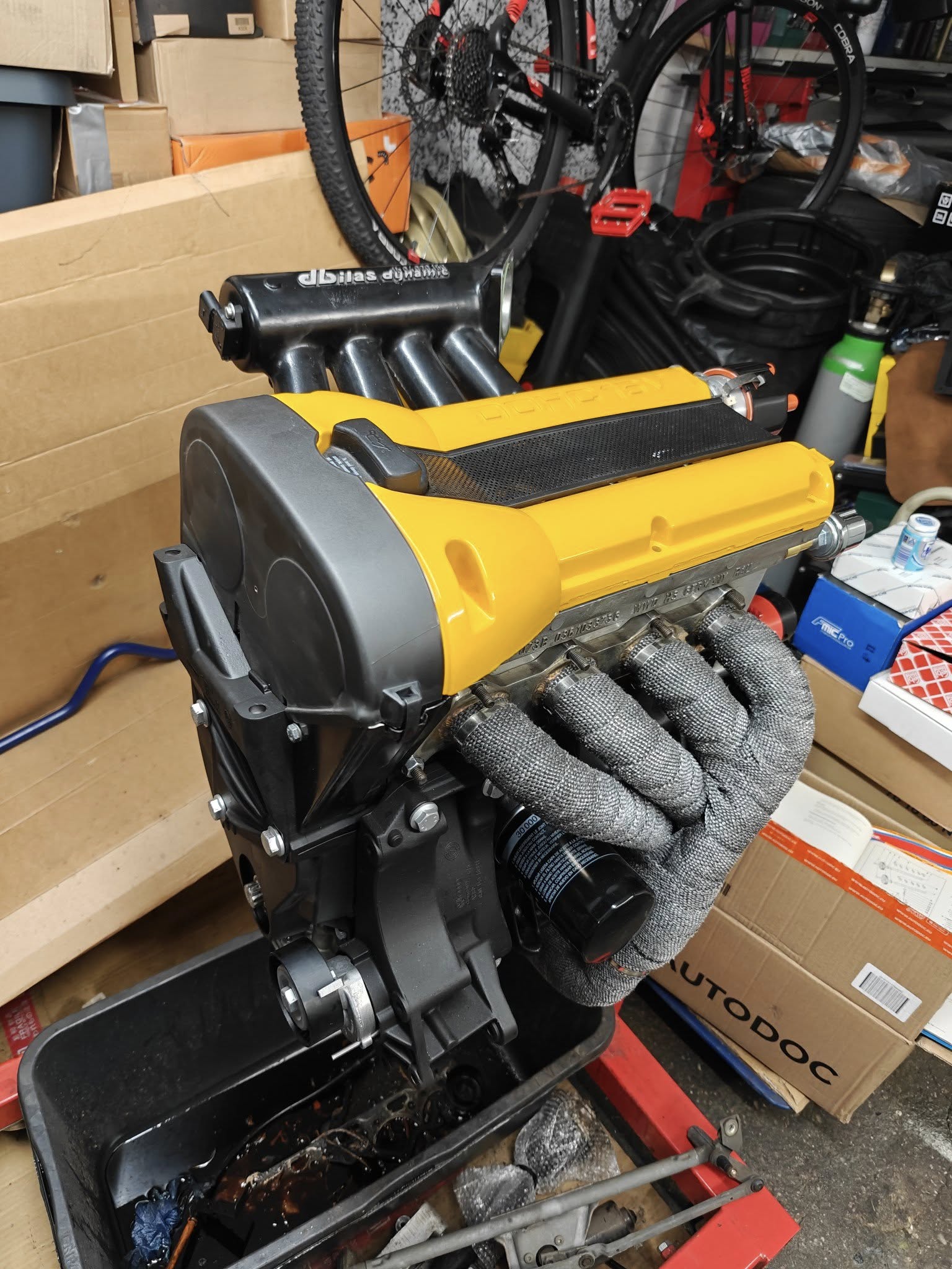

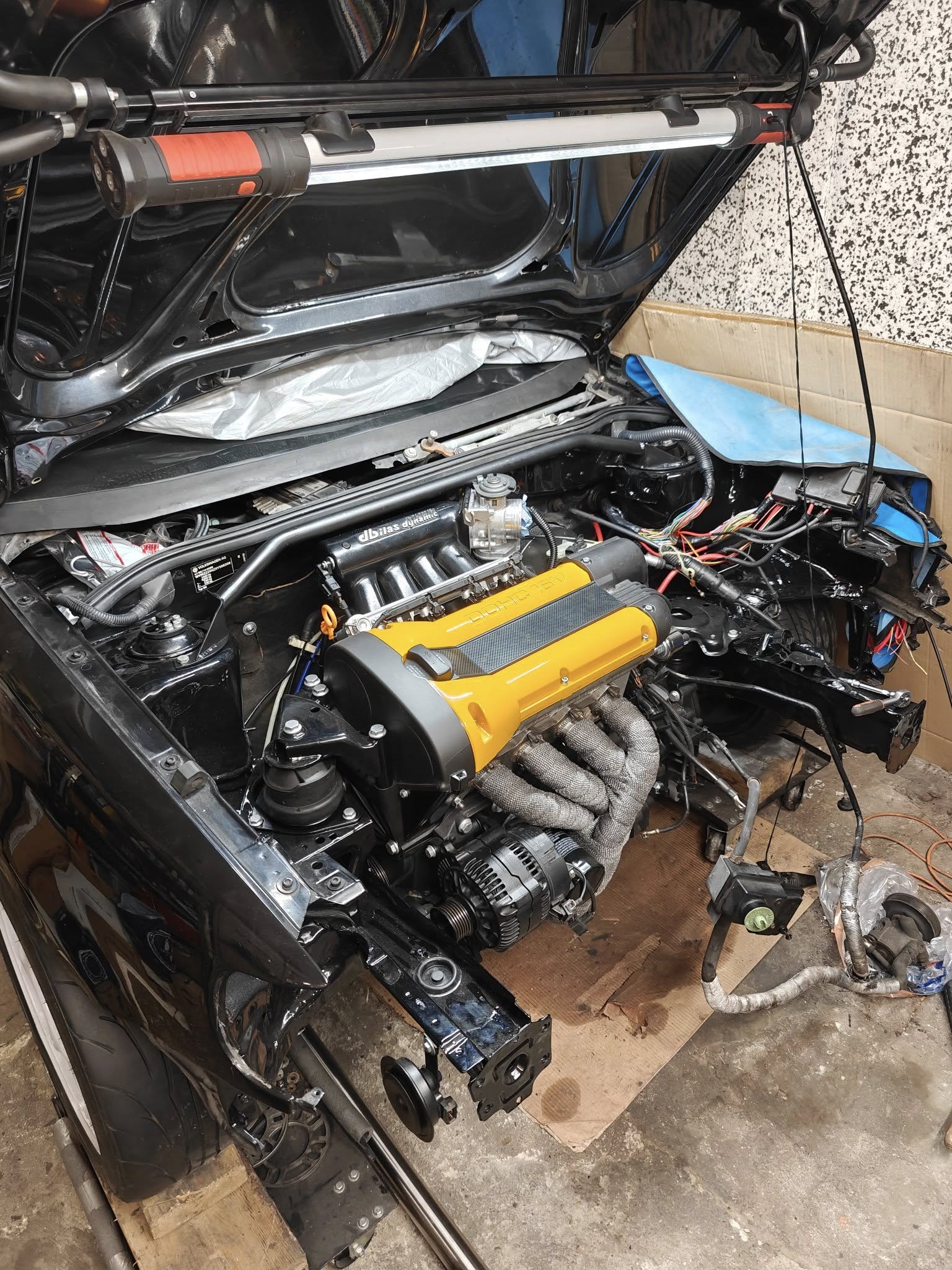

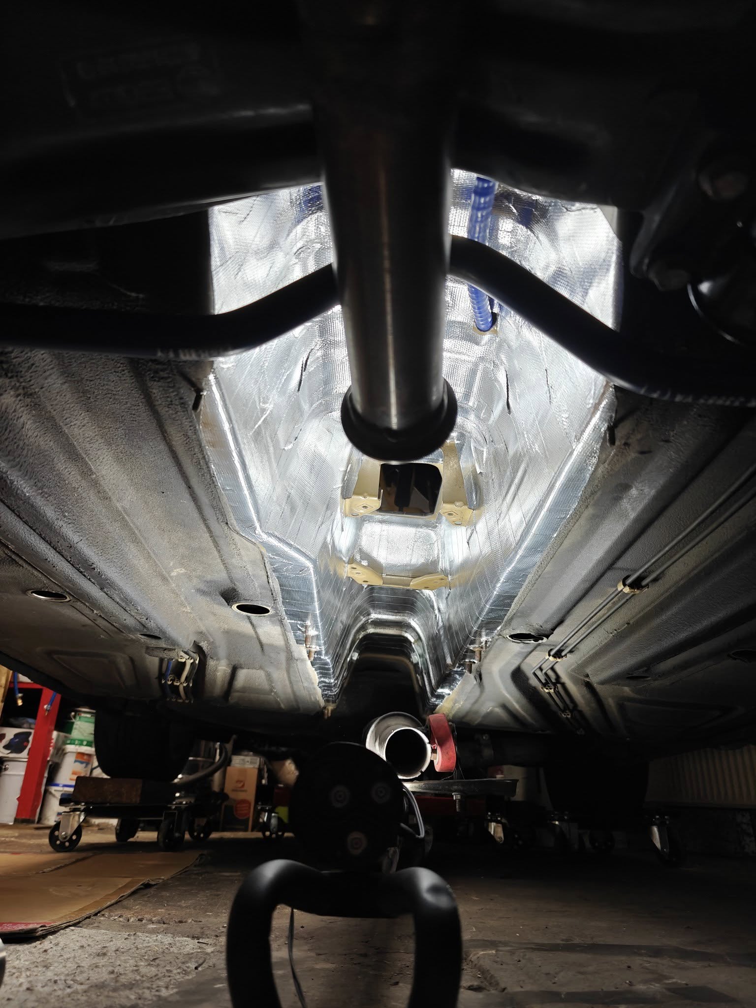

Zo heb ik me verder ook nog geamuseerd met het uitlaatspruitstuk intapen met heatwrap, altijd wel een leuk klusje om het een beetje uit te vogelen hoe je het het mooist kan intapen aangezien je niet overal mooi er tussen komt.
Gelukkig had ik echt precies genoeg over van de vorige keer

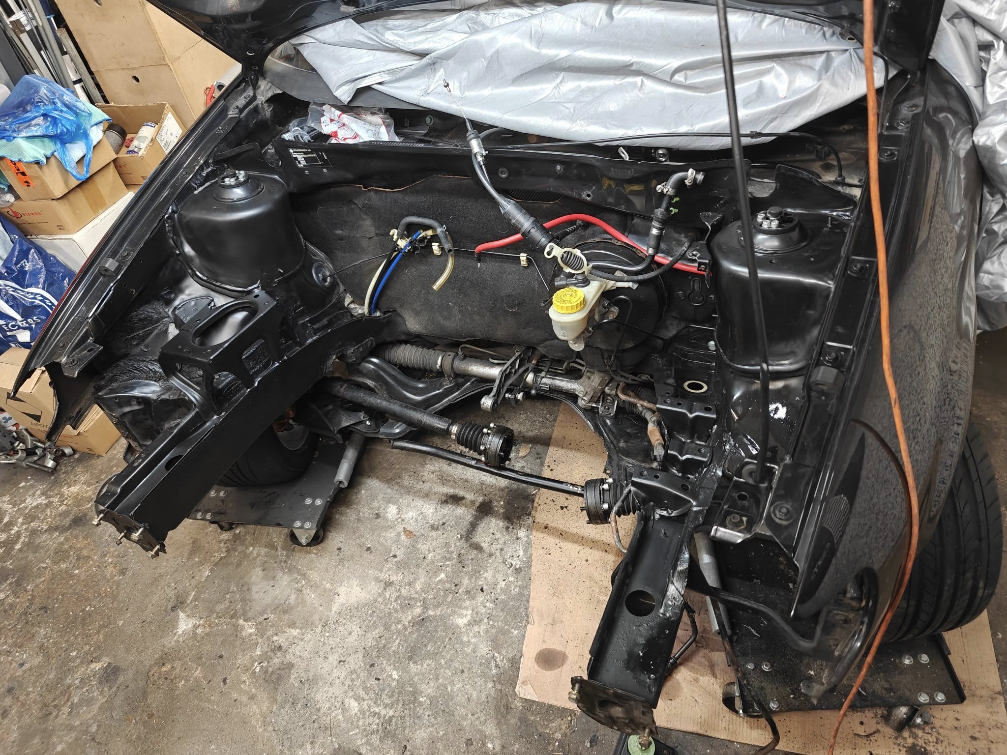

Ugh, maar weer een soort van update...

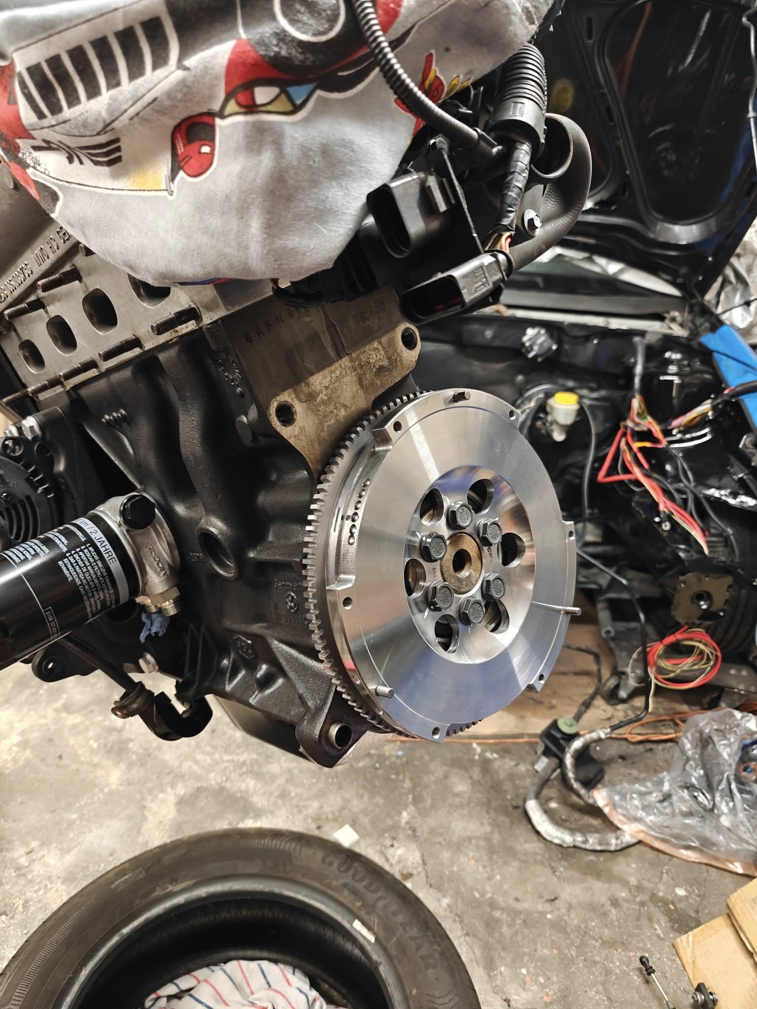

De juiste SKF Distributieriem set was binnen, ik heb weer een aantal dagen op de beste man moeten wachten die me persé zou helpen.
Eenmaal hier, kwamen we erachter dat de spanrol 'ovaal' was, en die man zou me een nieuwe bestellen, later bleek dus dat dit nu eenmaal zo hoort (zelf ook nog nooit gezien maargoed).
Toen kon ik weer wachten totdat de beste man tijd had om weer eens langs te komen...
We waren onderhand weer een weekje verder en toen die eenmaal hier was, hebben we de riem gemonteerd, 1 nokkenas tandwiel afgesteld en bij het volgende tandwiel bleef zijn meetklokje steeds hangen en gaf die steeds een andere waarde aan.
Buiten dat snapte hij de handleiding van Dbilas niet echt meer, dus hij zou nu een mailtje sturen voor wat meer info, en ik kan weer wachten

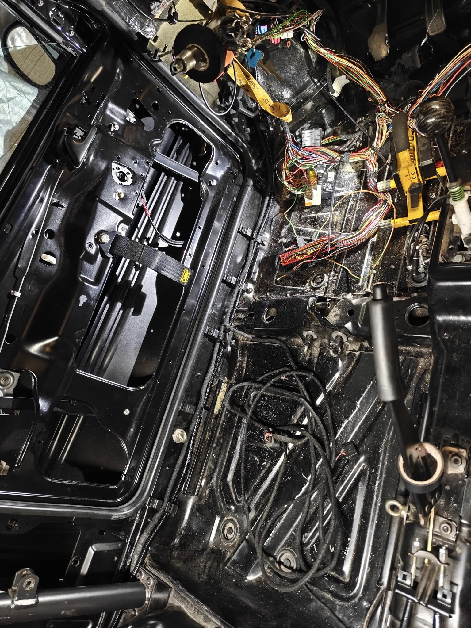

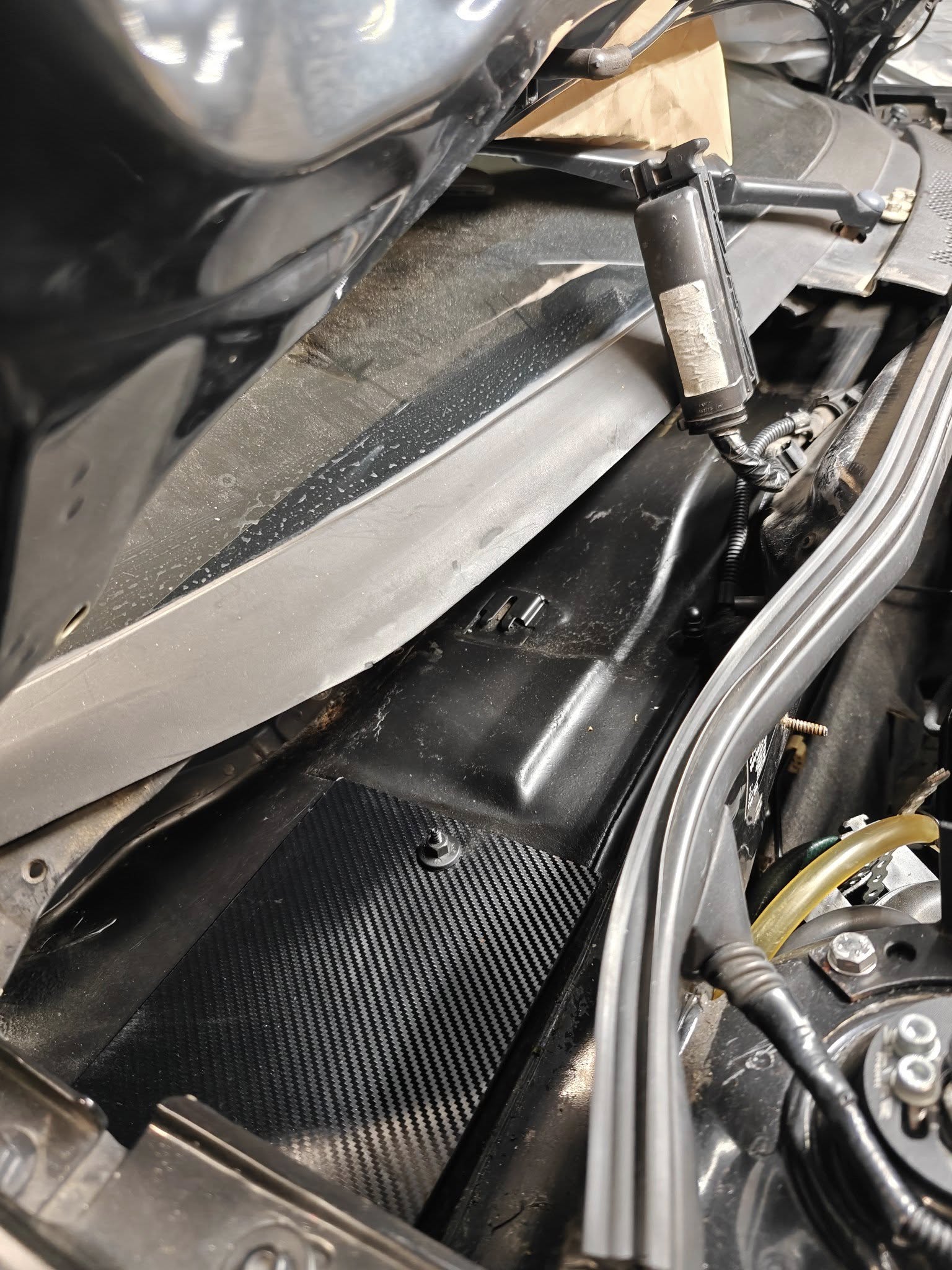

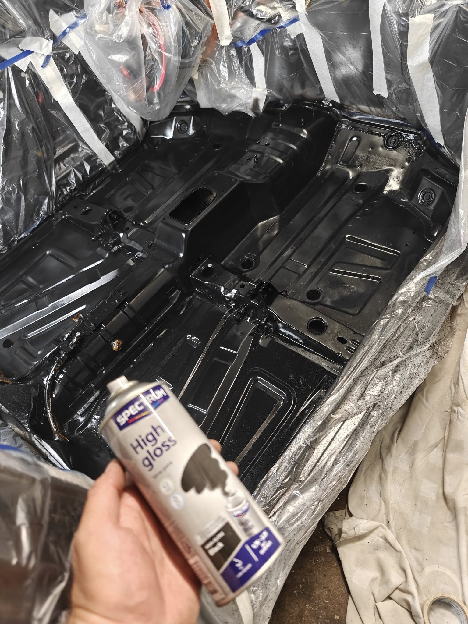

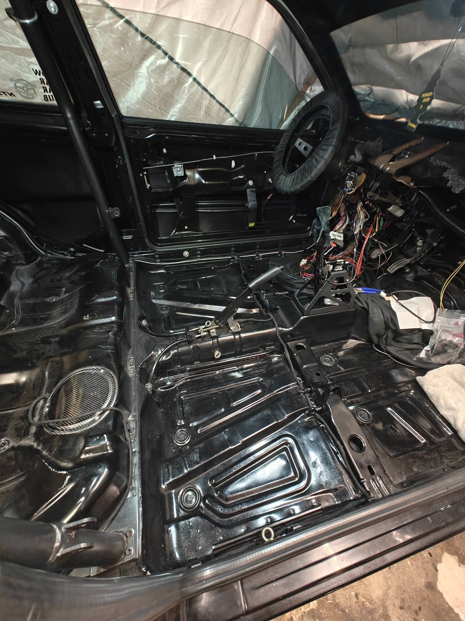

In de tussentijd aan de slag gegaan met de gaten af te dichten waar de interieurfilter heeft gezeten, de koelslangen van de kachelradiator en de gaatjes door het schutbord.

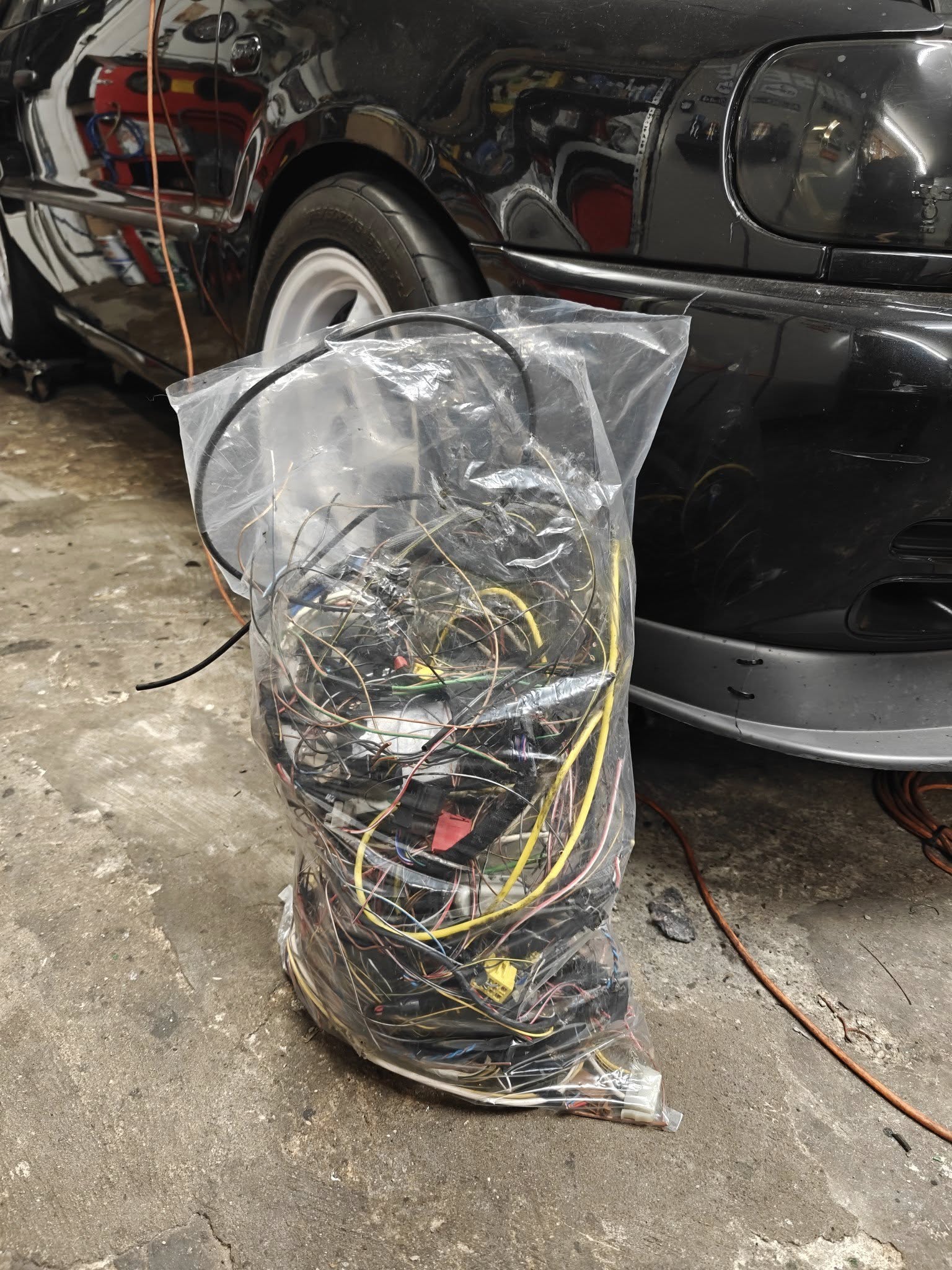

Aangezien ik toch aan het wachten ben, en al een beginnetje had gemaakt met de kabelboom te ontdoen van alle tape, ben ik hier mee verder gegaan om de boel uit te dunnen wat ik niet meer nodig heb van de interieur boom (alsnog een paar plusjes laten zitten aangezien ik de relais van de kachel en nog wat spanning nodig heb richting de meters en schakelaars die ik op het dash paneeltje ga maken)
Dit heb ik ook weer netjes getaped tot aan de zekeringkast, aangezien ik de metertjes, schakelaars en relais nog moet gaan aansluiten (en nog aan het wachten ben op wat stekkers, zodat het allemaal wat makkelijker is als het ooit uit elkaar moet), heb ik nog niet alles getaped.
Zodra de kabelboom helemaal af is en ik niet meer de boel kan/ga beschadigen, zal ik de bodem ook weer eventjes spuiten zodat het er weer allemaal fris en netjes uit ziet.

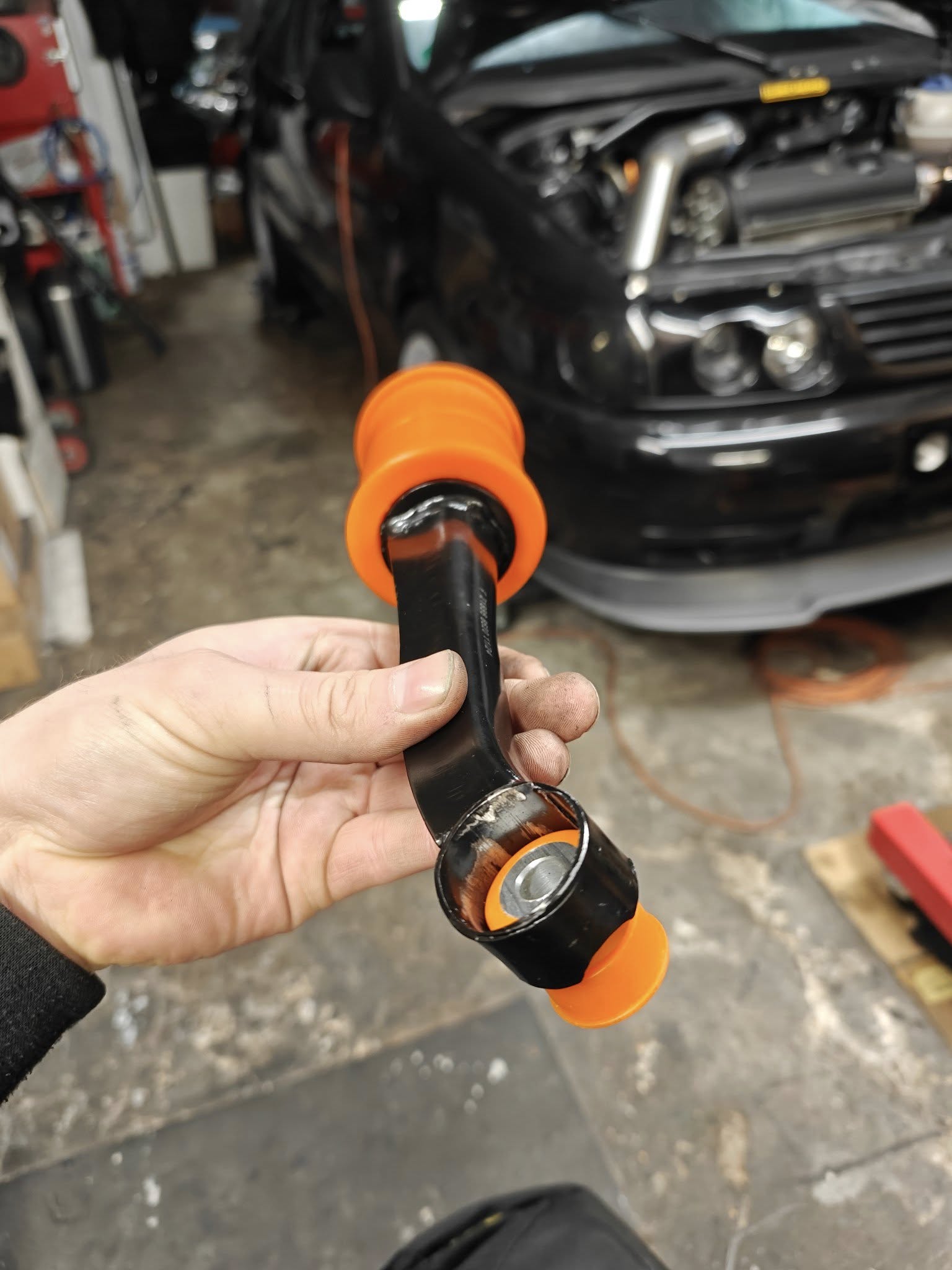

Verder had ik nog een extra achterste baksteun liggen die ik had willen voorzien van PU rubbers die ik uit Engeland had besteld (een stuk goedkoper, en een complete set ipv alleen de grote rubbers).
Na een hoop gevloek, eindelijk de oude rubbers eruit gekregen .. en na het schuren zag ik dat deze toch op een paar plekken doorgerot was ... dus dan maar een nieuwe steun besteld
Na weer wat gevloek, deze rubbers er ook uit gekregen, en kom ik erachter dat 1 van de 2 rubbers dus totaal niet past en er zo uit valt
Dus morgen ga ik weer naar de beste jongeman in Eschweiler van PSmotorsport, daar heb ik ook mijn andere baksteun vandaan gehaald en hij heeft een mooie set (die wel compleet is en past), zodat ik deze steun vast klaar kan maken.
Korte samenvatting, het lijkt wel alsof alles nu echt even finaal tegen zit ..
Vandaag ben ik ook even naar Spa geweest naar de Summer Classics en het kriebelt wel weer heeeeel erg om weer te gaan rijden.
Ik zit nu dus echt even in dubio of ik de spulletjes die ik van de 8v heb gehaald weer terug te schroeven, waterpomplekkage oplossen, motorkabelboom weer aan te sluiten, dash erin, kooi erin en dan voorlopig even met de 8v te rijden zodat ik geen overhaaste beslissingen ga maken om maar snel die 16v erin te drukken.
Want eerlijkgezegd begin ik er met dit tempo nog aan te twijfelen of ik de apk in Juli wel ga halen
Buiten dat, heb ik ook vanaf 18 mei t/m 6 juni vakantie, dan zou het wel fijn zijn als ik nog wat rondjes kan rijden
Het zou aan de ene kant wel jammer zijn aangezien ik nu wel echt ver ben met die motor (en straks met een beetje pech weer de kooi en het dash eruit moet om de stekkers achter op de relaiskast te vervangen voor de AFH kabelboom)
Maar ik wil die beste man ook niet voor de kop stoten door het werk waar hij me graag bij wilt helpen, zelf te doen.
Die man heeft een beetje een handleiding, maar eenmaal je er goed mee om kan gaan, is hij wel heel erg behulpzaam met tips en tricks geven aangezien die al 150 jaar ervaring heeft
Morgen weer eventjes focussen om de Caddy weer in elkaar te schroeven, deze is ook eindelijk weer terug van de spuiter.
Wat heb ik toch een hekel om afhankelijk te zijn van mensen die zo lang op zich laten wachten ...

Na lang wachten eindelijk de klepveren binnen gekregen, de beste man die me steeds zou helpen, liet ook weer op zich wachten, en een maatje van me was daarvan op de hoogte en is dus vanaf Kampen naar het mooie zuiden afgereisd om me te helpen deze te vervangen.
Nu blijkt dus dat Schrick een grotere diameter aan veren heeft gebruikt en de originele klepveerschotels niet fatsoenlijk centreren ...
Ik ben nu toch op het punt dat ik al zo ver met die motor ben dat ik het gewoon goed wil hebben, en heb de titanium klepveerschotels besteld
Deze waren ook weer langer onderweg dan verwacht .. maar uiteindelijk binnen gekregen, en had uiteraard ook maar meteen het tooltje besteld die mijn maat mee had om ze te vervangen (met de kop gemonteerd op het onderblok).
Klepveertjes en schotels vervangen, en de rest van het blok opgebouwd. Ook de New old stock distributiekappen erop

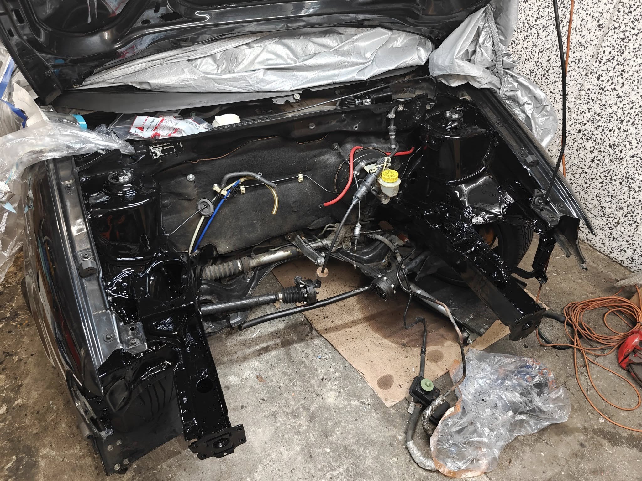

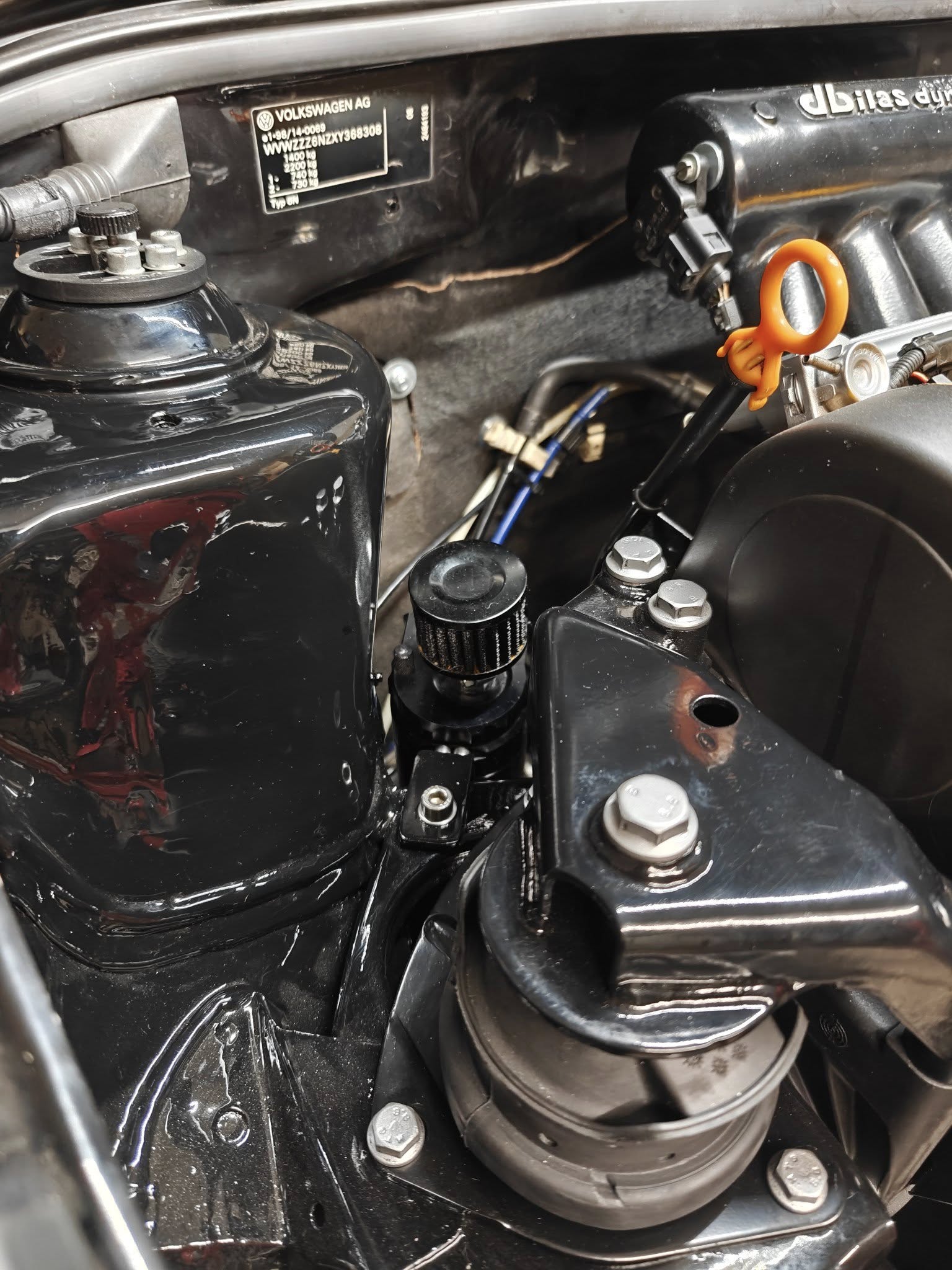

De motorruimte is ondertussen gespoten en afgelakt in de 2k: Ondertussen heb ik ook een schakelpaneeltje gemaakt ipv de originele kachelbediening (ja i know dat 1 schakelaar hoger zit dan de rest, laten we het karakter noemen
Aangezien ik ruimte heb gemaakt in de motorruimte zodat ik iets kon fabriceren voor de aanzuiging van de luchtfilter, heb ik het ruitenwisser reservoir naar achteren verplaatst:
Toen heb ik de bodem even schoon gemaakt en voorzien van een mooie laag action 'hoogglans' zwart, zodat het er ook weer een beetje toonbaar uit ziet:
Toen weer verder gegaan om het blok verder op te bouwen voor de inbouw, injectoren in het ultrasoon badje gegooid, injector rail gespoten, nieuwe boutjes hier en daar enz. enz.
3,8kg vliegwiel erop geschroefd, ben heel erg benieuwd wat dit zal doen
Het bijpassende 1,4 16v bakje eraan geschroefd, en klaar om ingebouwd te worden

Toen verder gegaan met voorbereidingen voordat de motor erin ging, dus de schakelkabels voor de CAE shifter gelegd, geswapt van een Lupo GTI naar een H&R (Polo 6n/Lupo GTI) stabi icm PU rubbers.
Toen eindelijk het moment van de waarheid, eindelijk de motor erin schroeven, icm PU baksteunen

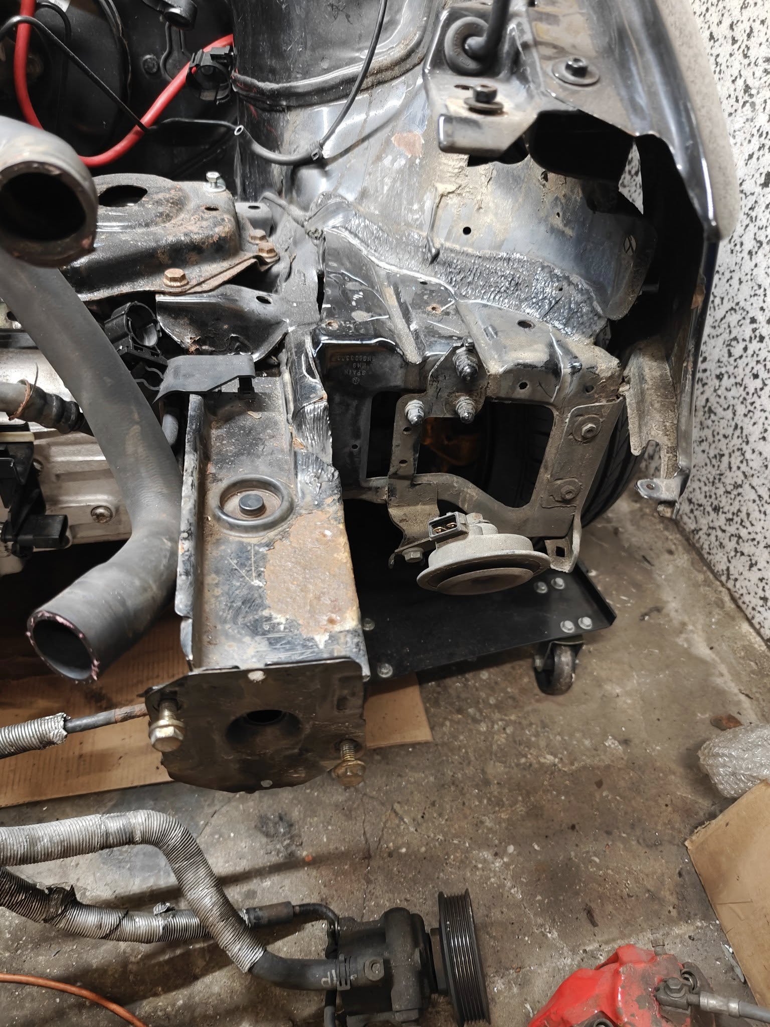

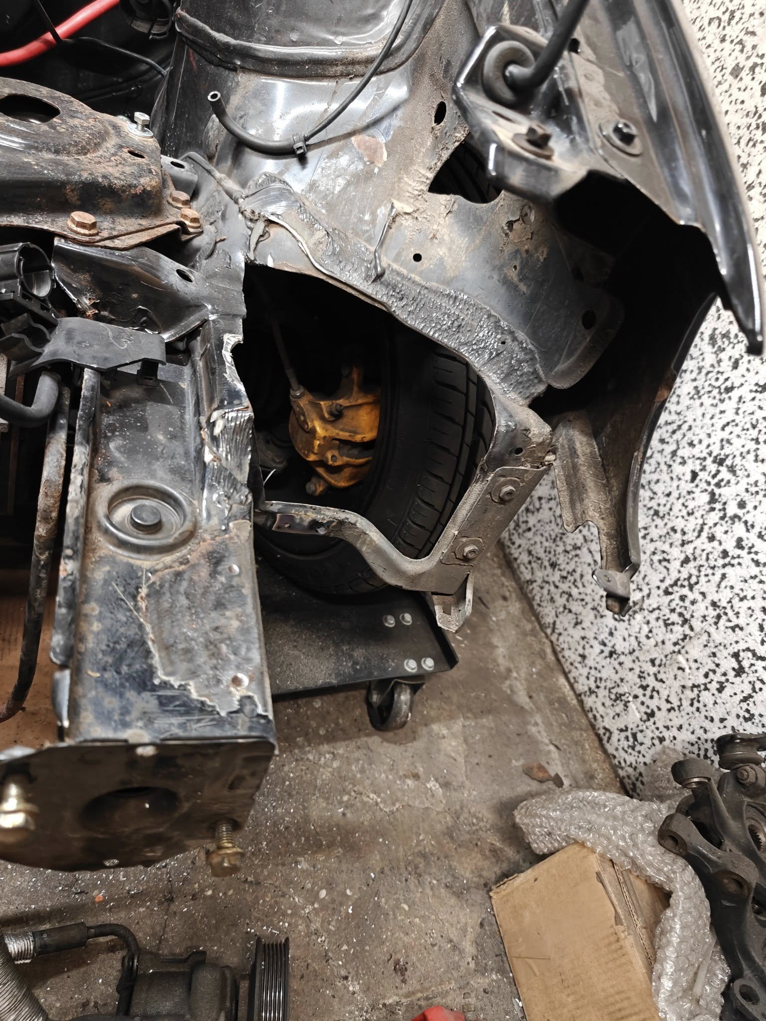

Nu kan het aanpassen beginnen, punt 1 pastte de veerpootbrug niet meer aangezien dit inlaatspruitstuk hoger uit komt, ik had destijds al een GTI veerpootbrug aangeschaft van Wiechers, maar die past helaas ook niet.
Dus hebben we de huidige veerpootbrug afgezaagd en de stang gekanteld, nu ligt die ook strak langs het schutbord, veel beter ! (hij staat enkel in de primer hier): Ook een mooi plekje gevonden voor de catchcan zodat die niet zo in het zicht zit, mooi achter de motorsteun vast gezet met een rivnut in een bestaand gat, ik moet alleen nog even de staalomvlochten slang met dash fittingen inkorten richting het motorblok: Een maatje zou me helpen om het nieuwe uitlaatspruitstuk passend te maken op de bestaande uitlaat.
Maar die V-band flenzen voor de kat en katvervanger waren allemaal zo schots en scheef op elkaar geknetterd, dat ik toch iets meer materiaal moest bestellen zodat we het in 1 keer gewoon fatsoenlijk kunnen maken ipv een beetje halve bak

Dus heb ik de tunnel bekleed met heattape om toch een beetje warmte uit de auto te krijgen, de originele hitteschilden heb ik ook 'gerepareerd' en die komen uiteraard ook weer terug: Verder heb ik de shifter ook even op z'n plek gezet, ik kom nog wat mooie schijfjes te kort, anders had ik die vanavond ook nog even vast gezet: Het dashboard heb ik er ook weer even in gehangen, puur om te kijken hoe het allemaal uit zou komen met de kachelcreatie, en of mijn dashboardvakje nog zou passen, het zou zonde zijn als ik strakjes alles geflocked heb en ik dan het halve dashboard nog moet gaan verzagen
In de tussentijd heb ik weer een beetje voorgewerkt zodat de uitlaat niet weer 3x los moet...

Anyway ... de afgelopen weken/maanden heb ik me wel de tijd genomen alle elektronische schema's en andere informatie te verzamelen (dat viel niet mee aangezien dit motortje best zeldzaam is), en bij de stadsbieb uit te printen, altijd makkelijker om het in een klapper te hebben dan dat je op je telefoontje moet gaan zoeken
Verder heb ik ook ff alles op papier gezet wat ik er allemaal uit gehaald heb van electro spul, en wat er 'nieuw'/anders in gekomen is, zodat ik het een beetje overzichtelijk kan houden als ik me ga bezig houden met de kabelboom.
Toen heb ik het voorfrontje er even aan gehangen om te kijken welke stekkers ik zo kon plaatsen en welke voor mij onbekend waren.
Aangezien de donor auto 'oud type' kabelboom had, en ik zelf een 'nieuw type' 6n heb, heb ik destijds mijn kabelboom kunnen wisselen met die van een maatje me.
Maar aangezien deze kabelboom zowat uit een full option 6n kwam, en ik zo goed als alles eruit heb gegooid, waren er nogal wat stekkers+kabels overbodig, dus een groot deel heb ik daar ook uit kunnen snoeien om het zo minimalistisch en simpel mogelijk te maken.
De kabels richting de ECU en motor-zekeringkast heb ik er al tussenuit gehaald, er lopen nog enkele kabels naar het interieur/hoofdzekeringkast, die moet ik nog even naar binnen uit de kabelboom halen, maar eerst even kijken of ik genoeg kabels naar de motorruimte heb getrokken, dus dat heb ik even voor lief gelaten.
De interieurkabelboom, die naar achteren gaat, heb ik netjes ingetaped en alvast gelegd, daar hoef ik verder toch niks meer aan te doen namelijk.
Hier is ook het carbon afdekplaatje te zien boven op de brandstoftank die een maatje van me heeft gemaakt om wat te experimenteren met carbon, helemaal mooi !
Verder nog een beugeltje gemaakt om de oliekoeler aan de bumperbalk te hangen, deze komt dus precies uit achter de gaten die ik op de plek heb gemaakt waar normaalgezien het kenteken zat.
Ik moet alleen nog de slangen op maat laten maken, de oliekoeler en sandwichplate heb ik er overigens weer af gehaald aangezien ik dit niet echt nodig heb tijdens het inrijden van de motor. Toen heb ik besloten om de Raid HP AFR meter toch maar eruit te halen en een originele AEM icm een wideband aan te schaffen omdat ik niet zeker wist of ik die Raid meter kon 'aftappen' van mijn (enige) lambda .. en ik het ook gewoon fatsoenlijk wou hebben en er dus niet op wou bezuinigen.

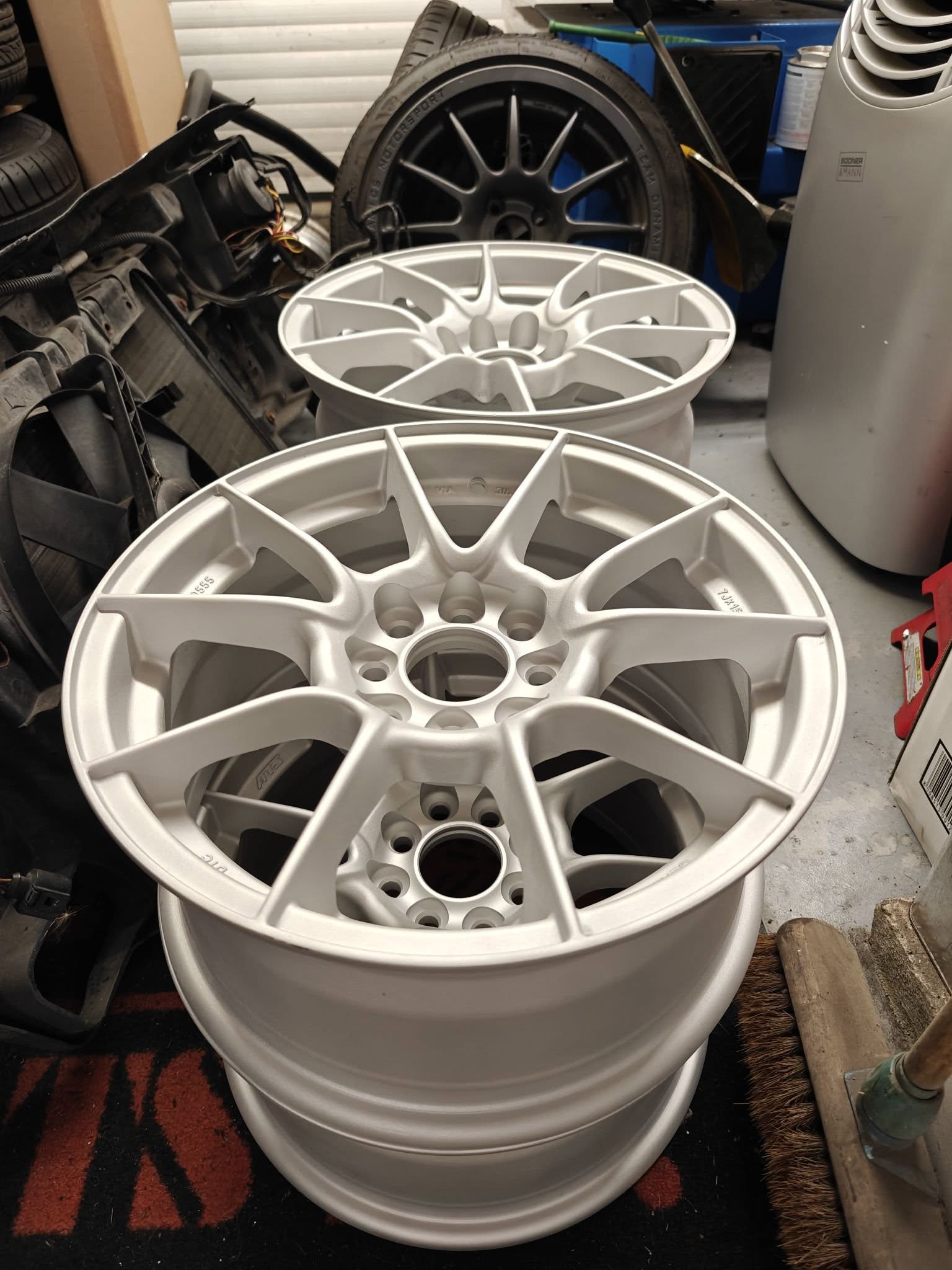

De veerpootbrug heb ik ook laten poedercoaten, en ik heb eindelijk mijn setje ATS DTC wielen binnen vanuit Japan !
(Helemaal vanuit Japan omdat ze in NL/Duitsland allemaal worden opgekocht door diegene van PS Motorsport en ze niemand gunt
Deze heb ik al laten chemisch ontlakken en laten parelstralen, maar ben er nog niet helemaal over uit welke kleur ze moeten worden, ze waren (2x) mat zwart en (2x) glanzend zwart, dat was ook mijn idee om ze (hoogglans) zwart te maken, maar nu ze 'zilver'/blank zijn, komt het model van de velg wel echt naar boven
, wat zeggen jullie, welke kleur ?

Het was lekker weer, dus heb het voorfrontje uit elkaar getrokken, alles eens grondig schoongemaakt, de nieuwe VR6 radiator aangepast en alles even opgefrist, zodat ik het strakjes alleen nog maar er tegenaan hoef te schroeven. Tevens heb ik ook een thermostaathuis+buis op de kop getikt in het aluminium, de kunstof variant wil nog wel eens scheuren en voor het geld wou ik dit best wel eens proberen.

Terwijl de geprinte ringetjes in de oven lagen, heb ik ook vast het thermostaathuisje+buis vervangen, zoals ik zei, deze zie je amper zitten, dus heb daar ook niet echt een foto van gemaakt

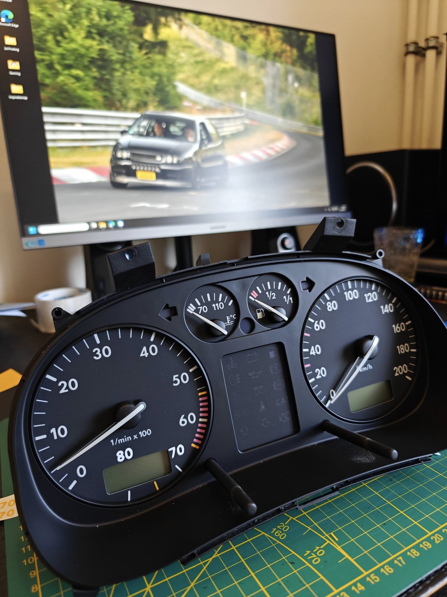

Maatje van me heeft dus een bung gelast in het spruitstuk.
Ik ben ook overgestapt naar een H&R stabi, de Lupo GTI stabi bleek dus dikker te zijn dan die H&R stabi, en aangezien overal onderdelen liggen, ben ik de H&R rubbers 'kwijtgeraakt', en heb ik bij de mannen van PS Motorsport dus nieuwe PU stabirubbers gehaald en geperst.

Gisteren (eigenlijk vrijdag, want typ dit 's nachts
Beetje opruimen hier en daar om wat ruimte en overzicht te creëren.

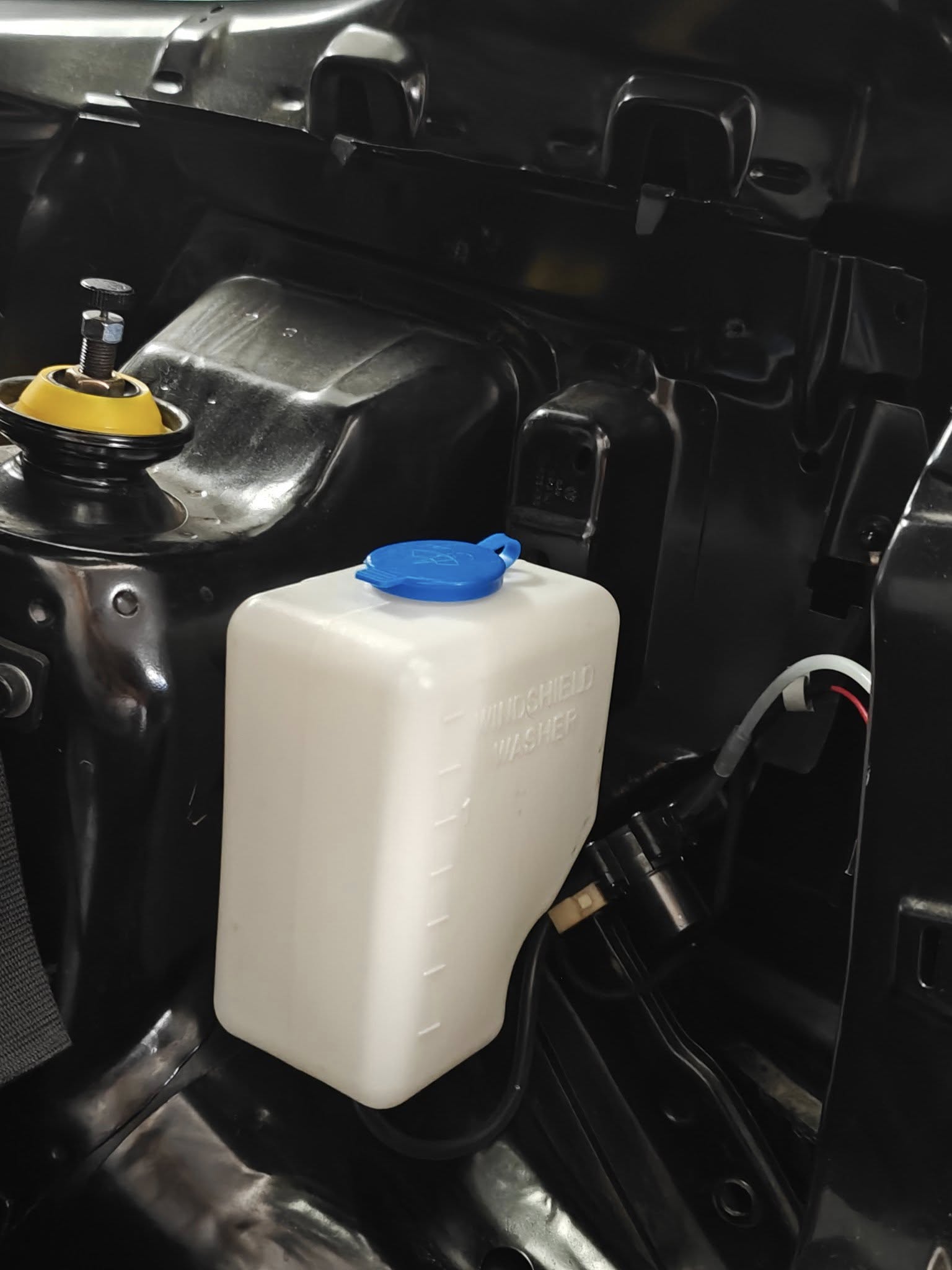

Deze heb ik ook maar even in het antraciet gespoten, hier zie je achteraf echt helemaal niks van natuurlijk, maar het gaat om het idee

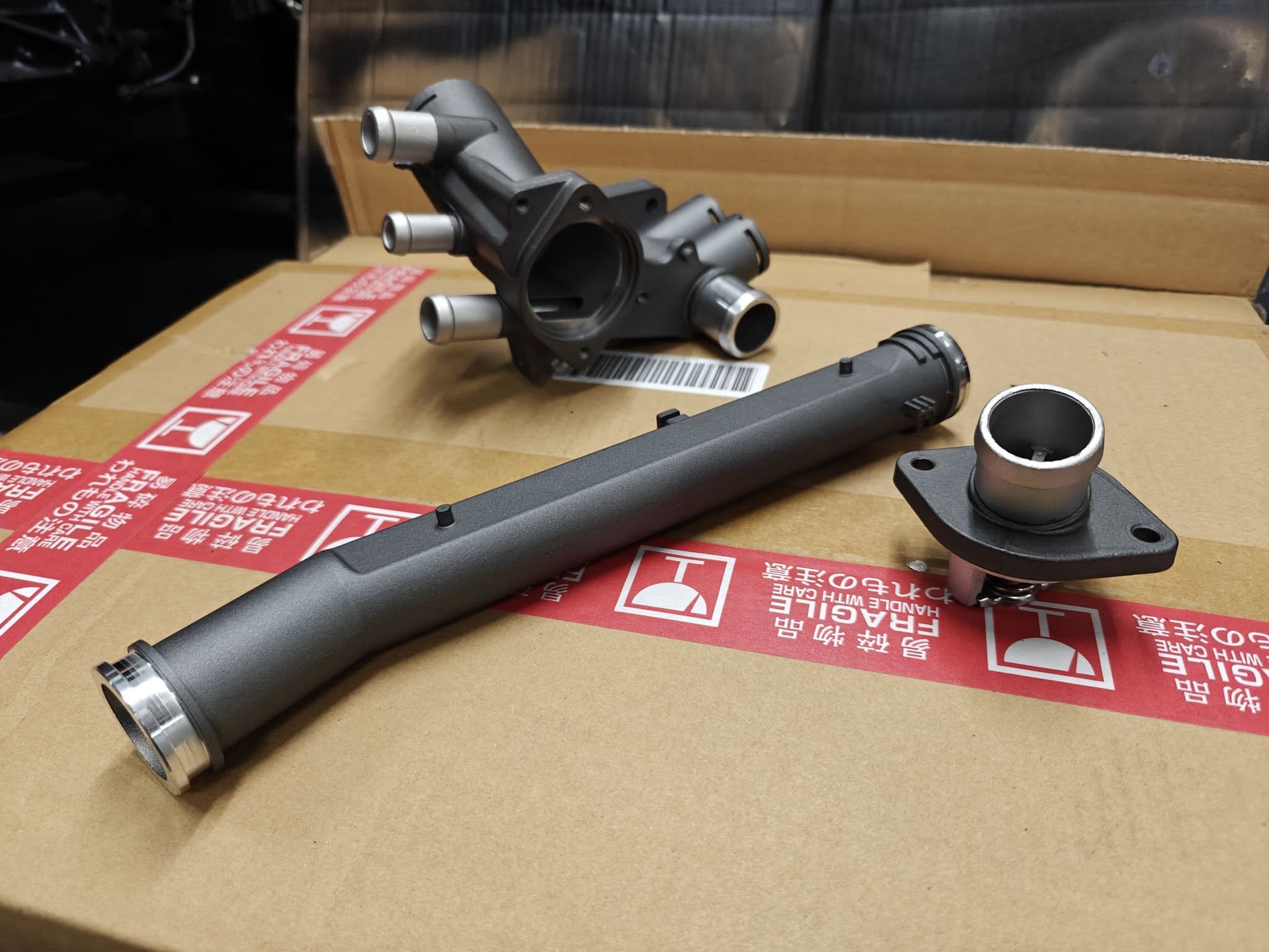

Hier heb ik de thermostaat ook uit gelaten, aangezien ik het koelsysteem grondig wil flushen (er zat nogal wat roest in het onderblok), en het daarna goed wil doorspoelen voordat ik hem ga afvullen met KVS
Vandaag heel de dag in de weer geweest met mijn CAE shifter, de schakelkabels kwamen niet lekker uit op de pook/base, dus ik heb alles even los gehaald (wat een geklooi is dat trouwens als je auto op een paar houtblokjes staat en je niet aan de bracket komt op je subframe
Ik had ook het idee dat er centreer-ringen mistte, ik had er maar 1tje geleverd gekregen, maar ze passen op 3 plekken, en in de handleiding staat het absoluut niet duidelijk ...
Deze heb ik in PET-CF laten printen door een maatje van me, en vervolgens even afgebakken zodat ze bestendig zijn tot +- 180 graden, ik hoop toch dat dat genoeg is
Na een hele dag klooien en een beetje schelden hier en daar, zit alles vast en zoals het hoort in elkaar, ik moet morgen nog even de borgclipjes zoeken en dan kan dat allemaal netjes in elkaar en ga ik hem komende week even met een maatje van me afstellen.

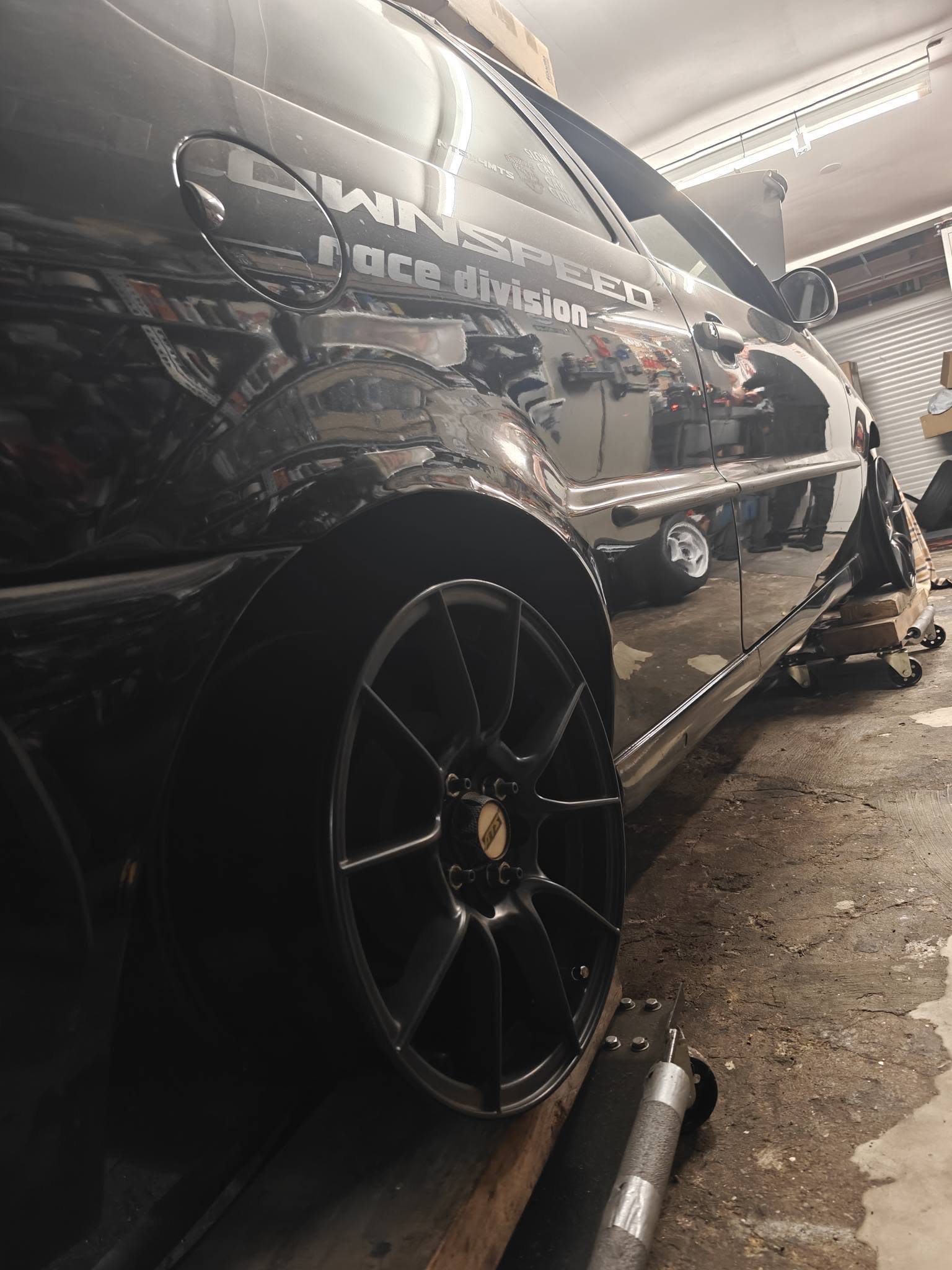

Als alles zwart is, komt het contrast van een zilveren velg heel mooi uit.
Zeker een met veel details zoals de DTC.
