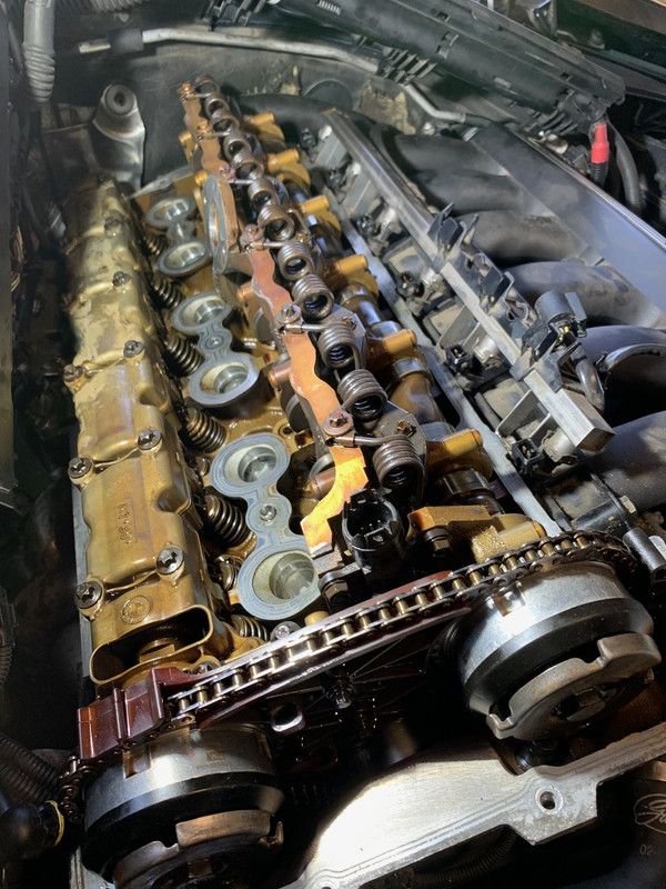

Afgelopen zaterdag gelijk maar even de klepdekselpakking gedaan ivm die olielekkage. Had gerekend op een uurtje of 4-5, werden er uiteindelijk meer... Halverwege had ik geen lange E-Torx 7 om de Valvetronic motor los te halen, de automaterialenzaak was dicht en de lokale ijzerwarenhandel had alleen maar dezelfde E7 dop die ik ook al had maar waarmee ik niet op het boutje kwam. Uiteindelijk bij lokale garage kunnen lenen en 's avonds weer teruggebracht. Kostte al met al ook weer een uur.
Met kleppendeksel eraf was alle gecompliceerde VANOS & Valvetronic goodness zichtbaar. Motor was nog best schoon van binnen met 303K km op de teller vond ik;
Geen sludge of andere troep, ketting nog mooi strak, spanners nog netjes, etc. Ik heb er dan ook al een aantal olieflushes in gegooid en ververs de olie elke 10K km, maar in het verleden heeft hij in Duitsland conform BMW om de 30K een beurt gehad dus was benieuwd of dat z'n weerslag had gehad op het blok.
Naast de klepdekselpakking & pakking rondom de bougiegaten ook gelijk de Valvetronic motor pakking meegenomen (die is in het verleden wel een keer vervangen, getuige de vloeibare pakking die liberaal was aangebracht, maar lekte blijkbaar ook, getuige het plasje olie bovenop het kleppendeksel) en de eccentric shaft sensor seal (die was keihard geworden en moest ik stukje voor stukje losbreken). Ik had ook nog preventief een nieuwe oliedruksensor liggen waar ik nu goed bij kon, dus die ook maar gelijk mee vervangen. Toen ik er zondag wat langer over nadacht zou het ook best geweest kunnen zijn dat het tóch niet de kleppendeksel-pakking was die lekte, maar die Valvetronic pakking, ivm dat plasje olie en het feit dat hij begon te roken toen ik een scherpe u-turn maakte naar links (waardoor de olie theoretisch naar de rechterkant van de motor geslingerd kon worden, op het uitlaatspruitstuk).
Anyway, toen kwam het leukste stuk; terugzetten van de kleppendeksel. Alles zit in de weg, van draadboom tot ECU box tot parafaan tot losse sensoren, en als je vervolgens bíjna de kleppendeksel op z'n plek hebt vallen de pakkingen rondom de bougiegaten of de kleppendekselpakking zelf aan de achterkant er weer uit waardoor je weer opnieuw kan beginnen. Mijn truc was om zoveel mogelijk zaken met tie-rips uit de weg te halen, en zoveel mogelijk werkruimte te creeëren. Daarnaast heb je kinderhandjes nodig om de boutjes achterop het blok vast te zetten. En als je dan eindelijk na een uur de kleppendeksel terug op z'n plek hebt mag je nog een uur allerlei dingen terug gaan bouwen om uberhaupt maar te kunnen starten. Lang verhaal kort, motor lijkt weer helemaal droog, gelijk maar even 50km gereden na reparatie, nadat de olieresten van de uitlaat afgebrand waren ook geen rook meer gezien dus voorlopig kunnen we weer door.
Nu alleen de carterpanpakking en de versnellingsbak (shift selector seal) nog meepakken, dan zijn de lekkages verholpen...

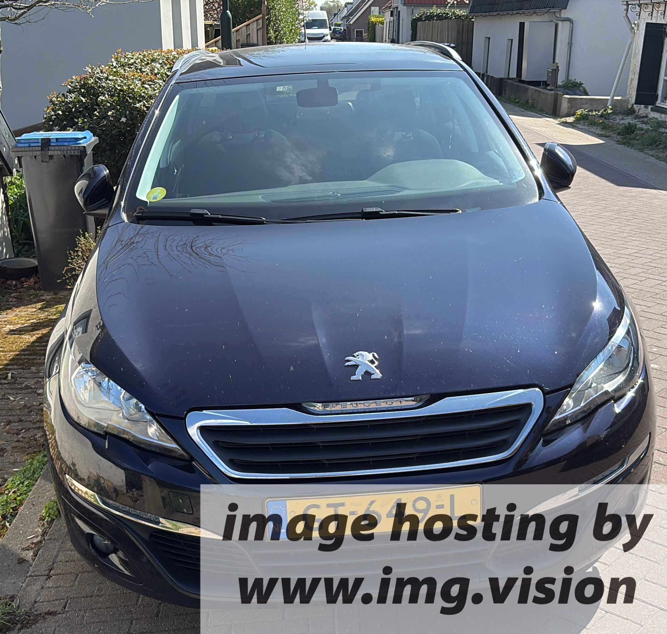

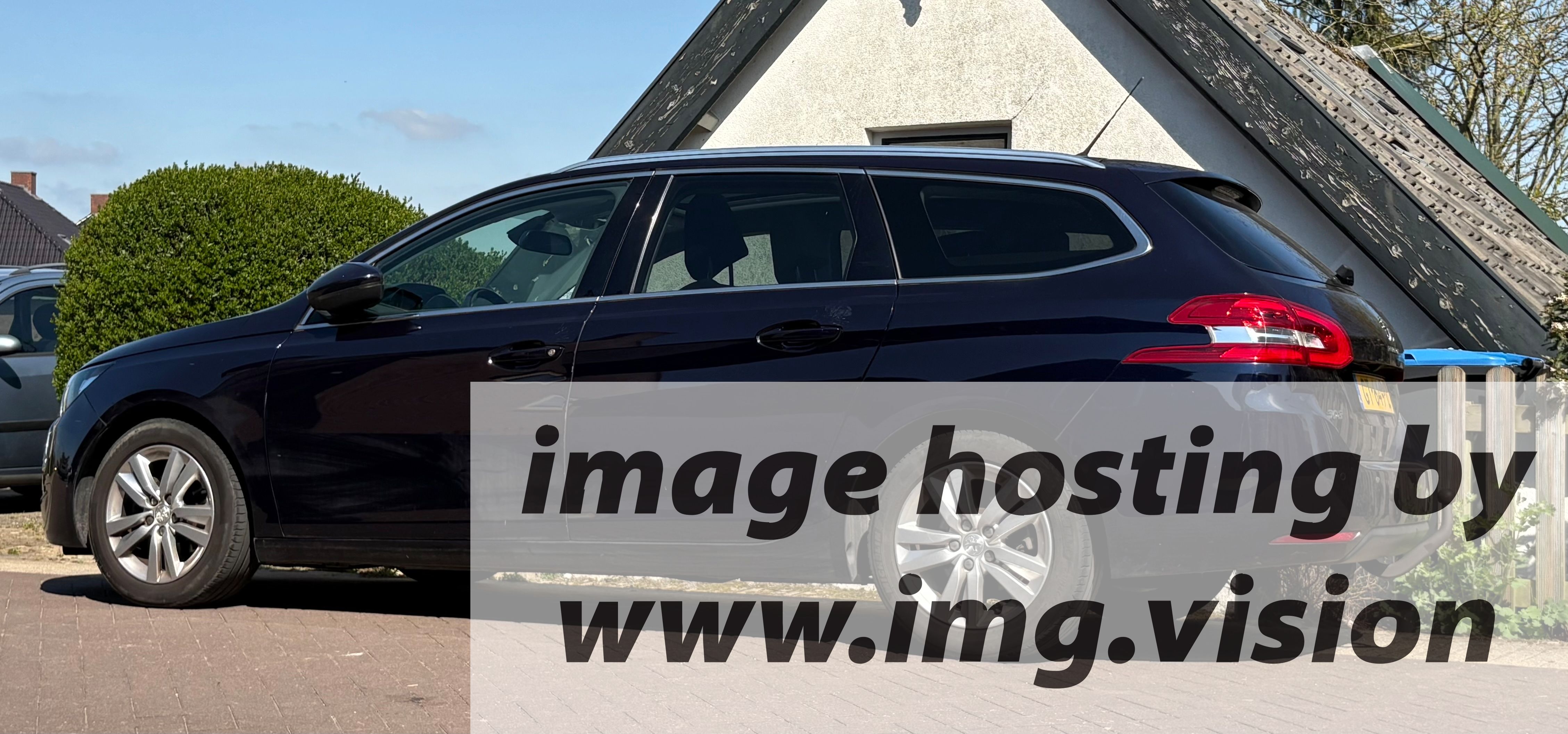

Zoals in Algemeen al gemeld was ik op zoek naar een kilometervreter voor mijn vriendin i.v.m. veel meer kilometers per jaar (30-35K) door verhuizing. Daarnaast krijgen we binnenkort een hond en kan de hond niet in de achterbak van de E82 of de Punto (staat inmiddels in de verkoop) van de vriendin.
Daarom gister dit vrachtschip aangeschaft;
Peugeot 308 SW uit 2015, met de 1.6 BlueHDI diesel. We wilden per se geen zwarte, witte of grijze, dus het is een donkerblauwe geworden. 246K km gelopen, trekhaak voor een kar, rondom aardig wat (was)krasjes maar geen grote schade, van binnen nog netjes. Niet heel veel DF maar rijdt wel zuinig en comfortabel. Gister gelijk maar even fatsoenlijk gewassen en in de wax gezet, en het interieur even goed schoongemaakt.
