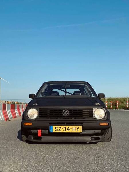

Geen update, gewoon even een paar mooie plaatjes van m’n hobbyracer en dailyracer :D
De Luup staat tijdelijk even op de wielen van de Golf, omdat de Golf tijdelijk z’n straat-/regenset nodig had. Staat de Luup niet verkeerd vind ik!

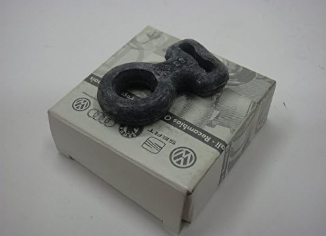

Die RVS-remleiding lijkt wel erg los door het oogje in de veerpoot te lopen... bij mij zorgde dat icm kleine velgen (15") een keer voor een doorgeschuurde Goodridge-remleiding op m'n MINI! :duh: Rubbertje en/of tierap is het overwegen waard.

MartijnGizmo schreef: 05 jun 2025, 14:39 Die RVS-remleiding lijkt wel erg los door het oogje in de veerpoot te lopen... bij mij zorgde dat icm kleine velgen (15") een keer voor een doorgeschuurde Goodridge-remleiding op m'n MINI! :duh: Rubbertje en/of tierap is het overwegen waard.
Het oogje is juist van rubber, Martijn. Van een Golf 2 zelfs :headbang:

Ah, top, dan gaat ie goed!

Golfje heb ik afgelopen dagen voorzien van een frisse laag matzwart. Het wegslijpen van de lassen en strak zetten komt later wel een keer, als de motorruimte en interieur onder handen is genomen. Voor nu is hij weer egaal matzwart en dat ziet er een stuk beter uit

Darth Vader!
