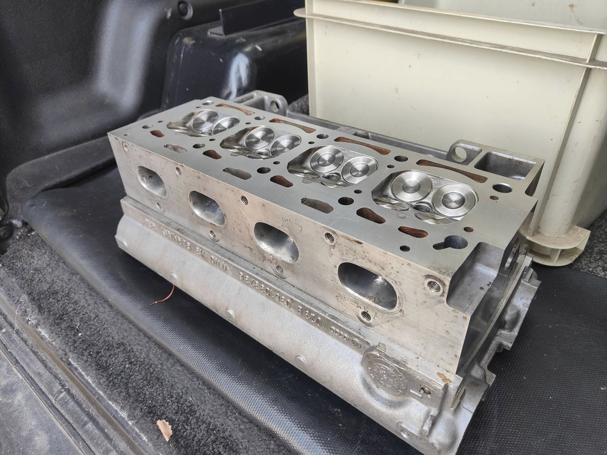

Verder is het nog steeds wachten op de drijfstangboutjes, krukaslagers en axiaallagers, dan gok ik dat ik toch echt wel alles compleet heb.
Tijdens het wachten ben ik wel nog aan het brainstormen hoe ik nog meer gewicht uit de auto ga krijgen (voornamelijk aan de voorkant :tooth: )

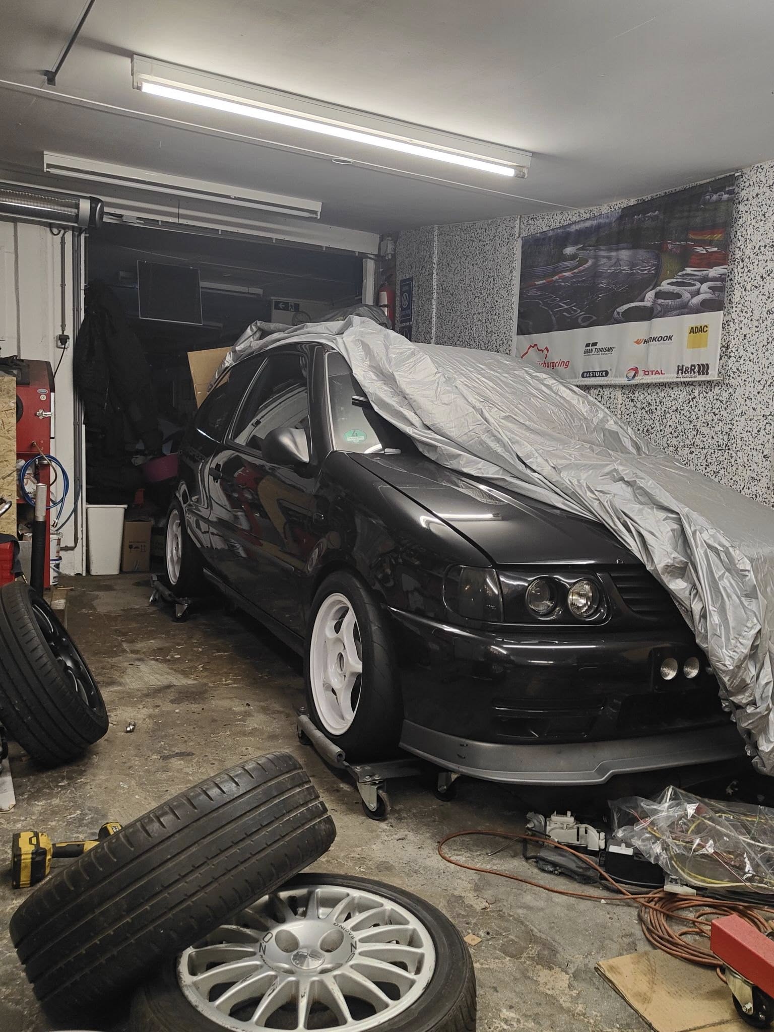

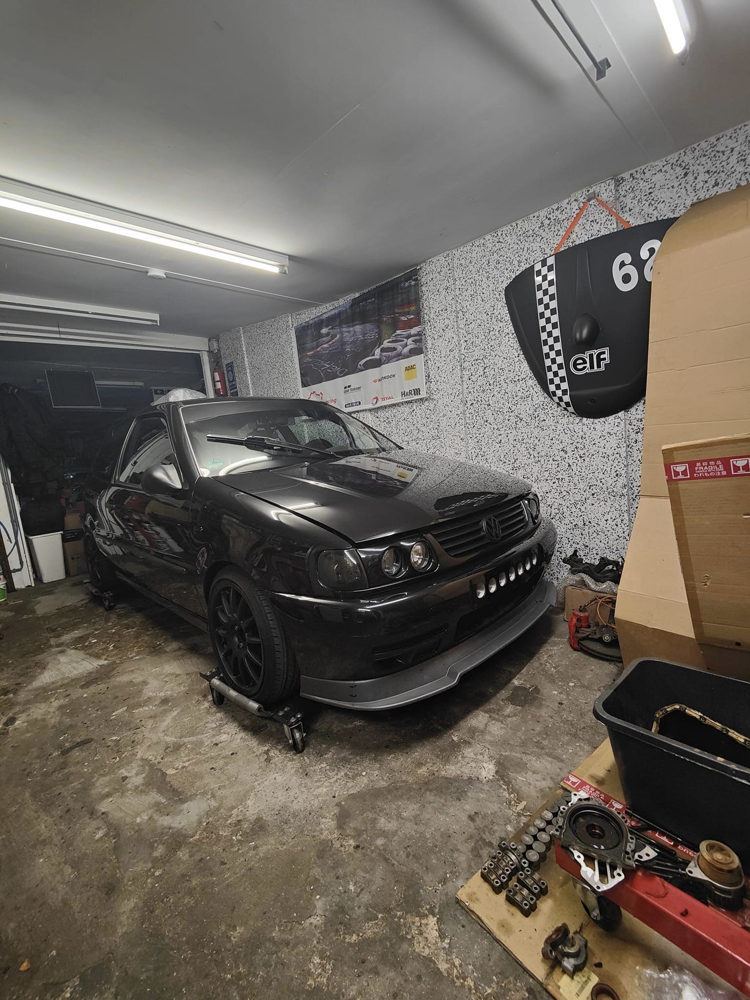

Polootje staat nu op de 'dagelijkse/straat/regenset' Team Dynamics, is nu even goed gewassen en die staat nu lekker thuis in het werkplaatsje, dan kan ik 's avonds al wat eraan gaan klooien als ik zin/tijd heb.
Verders heb ik hem ook nog even gauw afgetankt en op de weegbrug gezet bij de lokale oud ijzer boer ...
Met een volle tank gaf die alsnog 910kg aan, op kenteken staat die 977kg rijklaar, dus al met al niet heel slecht inclusief een volledige kooi erin, maar er is nog altijd ruimte voor verbetering :tooth:

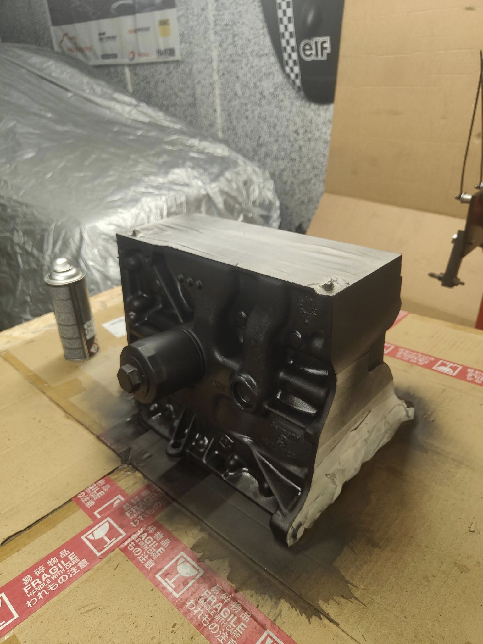

Ondertussen heb ik al wel het motorblokje schoon gemaakt en voorzien van een laagje zwart, dan is dat ook weer fris.

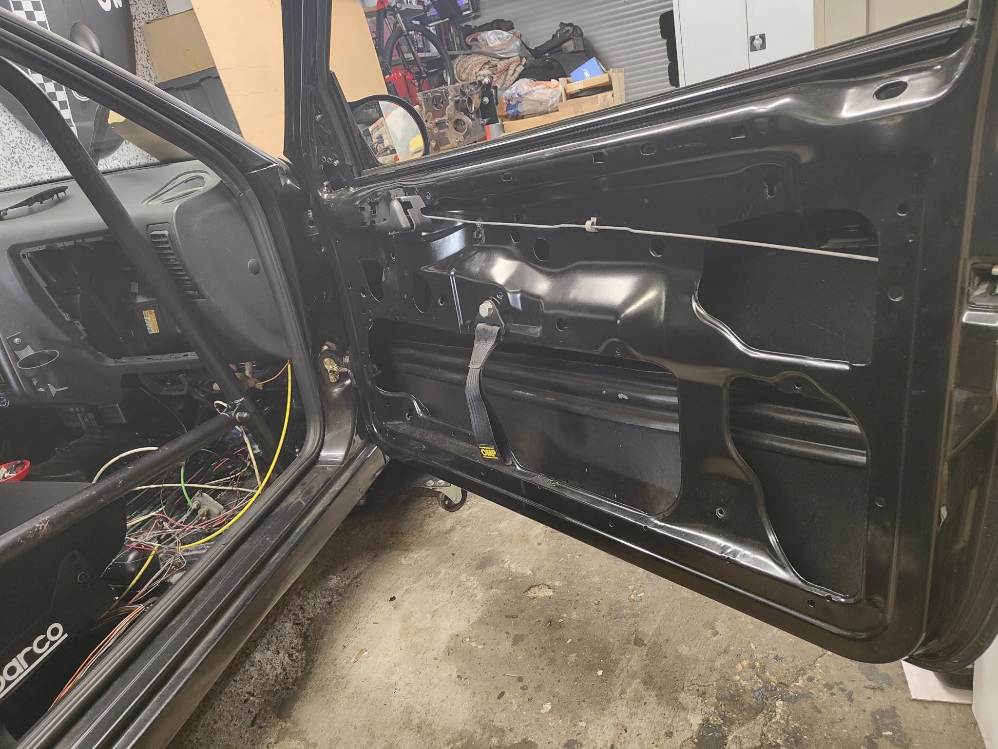

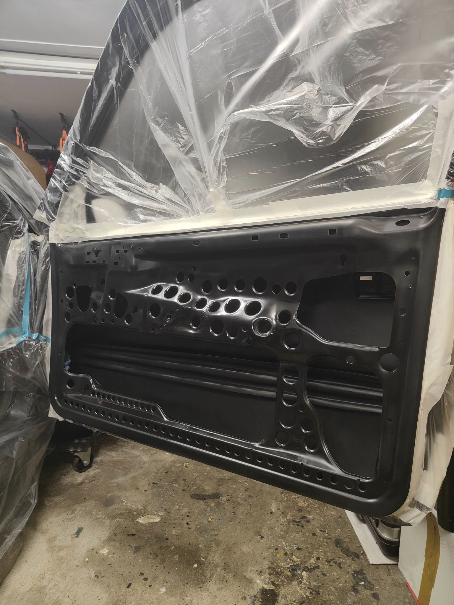

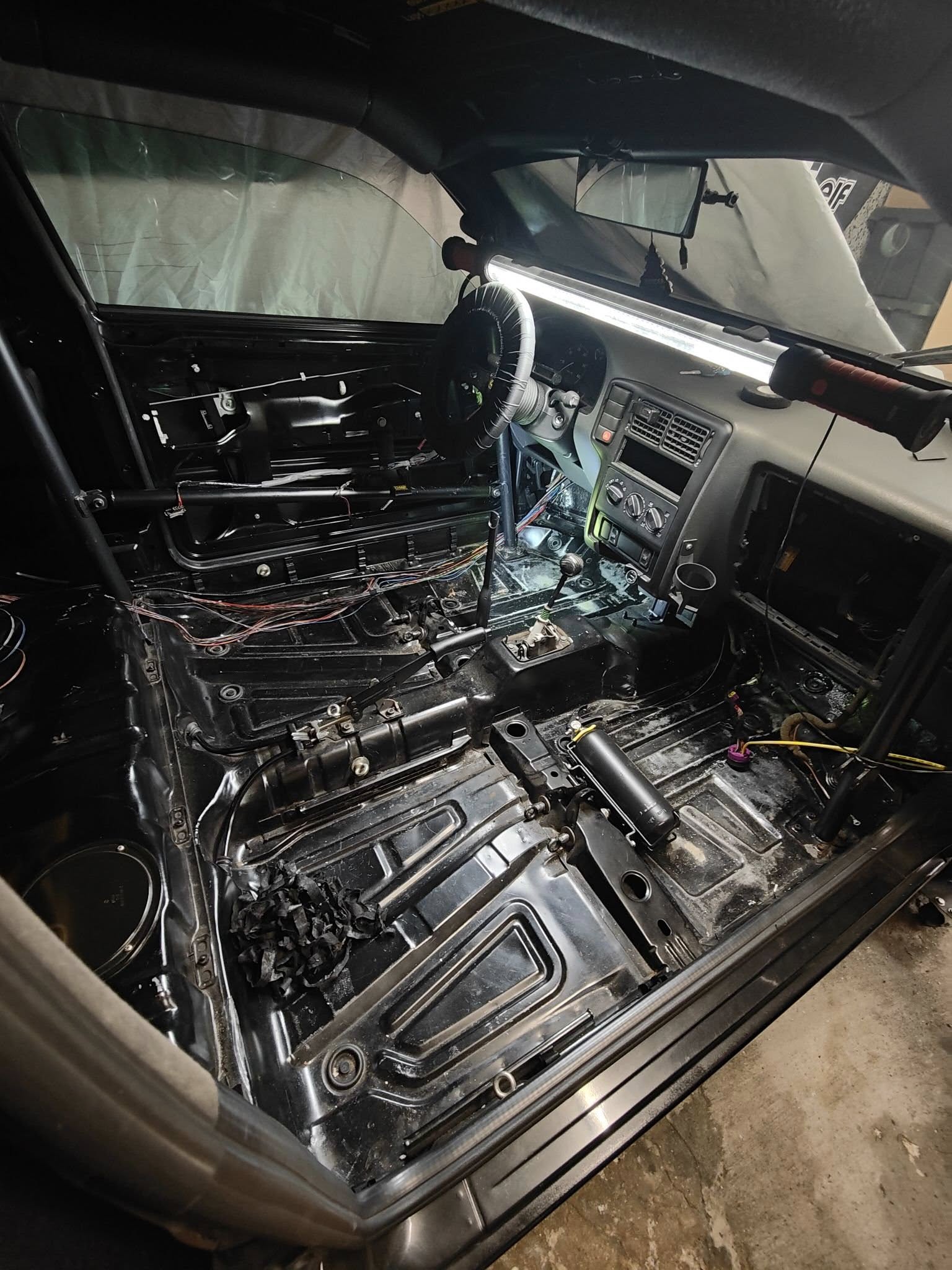

In de tussentijd ook begonnen met de CV eruit te slopen, ben vanaf de achterklep begonnen, tot aan de stoelen heb ik de kabelboom ook alweer ontdaan van alle tape zodat ik ook de kabelboom kan gaan uitdunnen.
Toen ben ik maar aan de deur begonnen van de bijrijder, daar heb ik ook alle kabels uit getrokken en een slot erin gezet zonder CV.
De kabels lopen helaas achter mijn dashboard dus tot aan het dashboardvakje heb ik alles er uit getrokken.

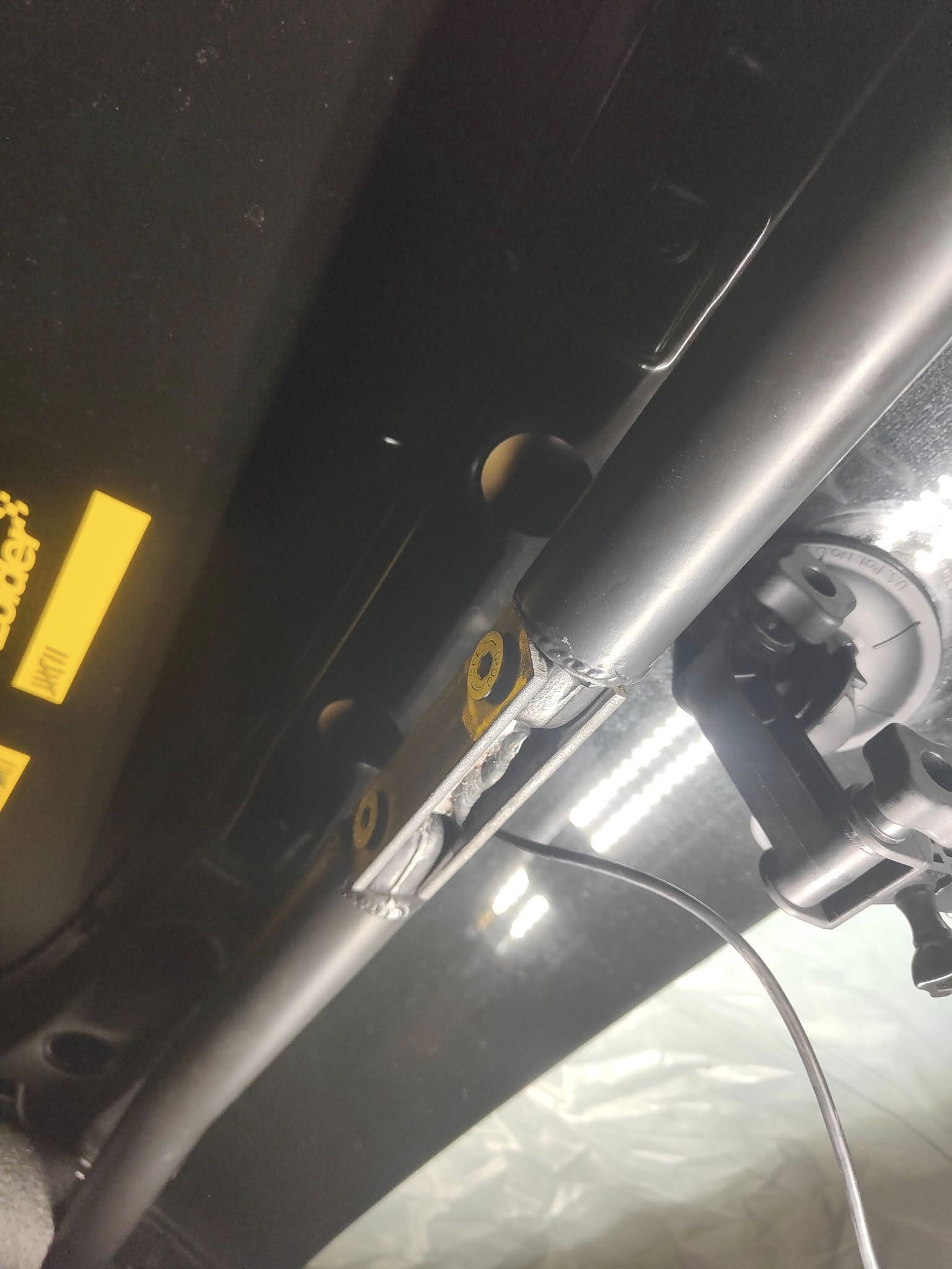

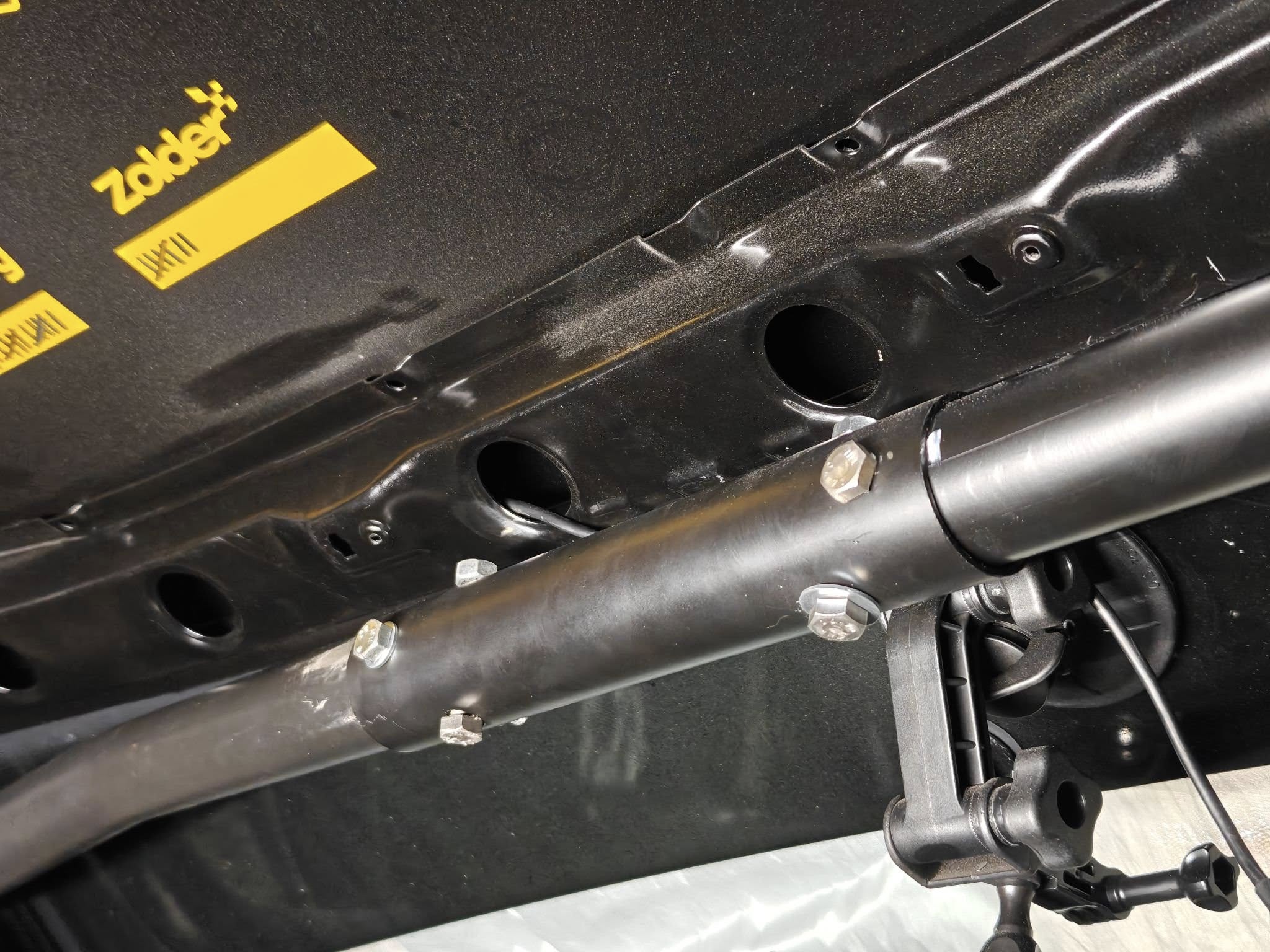

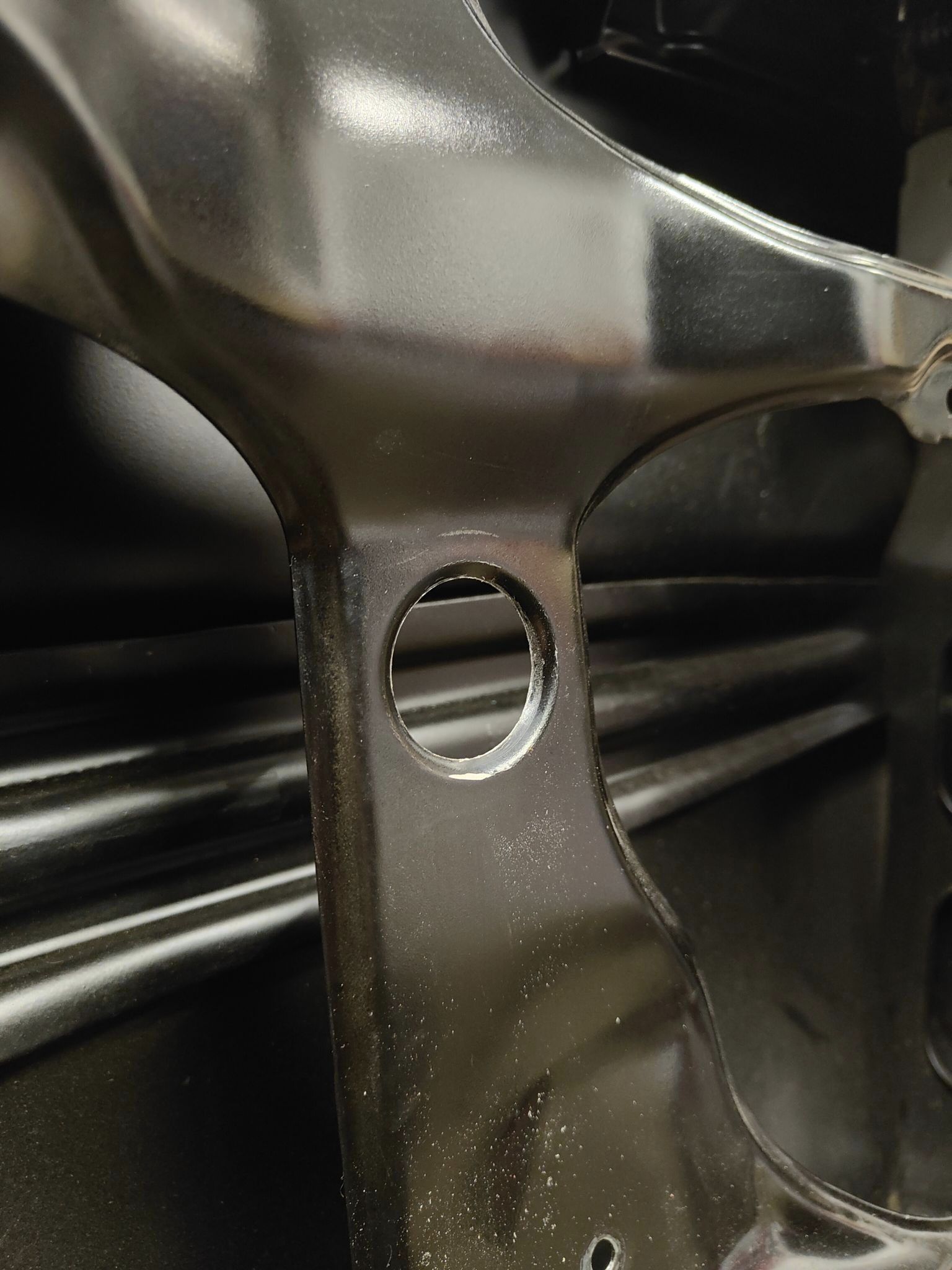

Toen ben ik begonnen met mijn 3d-geprinte dimple die, en dit ging eigenlijk verbazingwekkend goed !
Toen kwam het besef dat ik overal aan begin maar niks af maak ... dus ik heb me in de avond uurtjes flink geamuseerd, en het is nu een behoorlijke gatenkaas geworden ...
Kom aub niet met de opmerking dat dit totaal geen nut heeft, of dat ik ook nog een andere deur heb waar dit zelfde klusje moet gebeuren, I know :bag:
Buiten dat is het ook niet allemaal even symmetrisch, iets waar ik zelf ook niet tegen kan, maar ik moest een beetje rekening houden met dubbel plaatwerk of gaten die er al in zaten / ik nog nodig heb voor het raammechanisme.

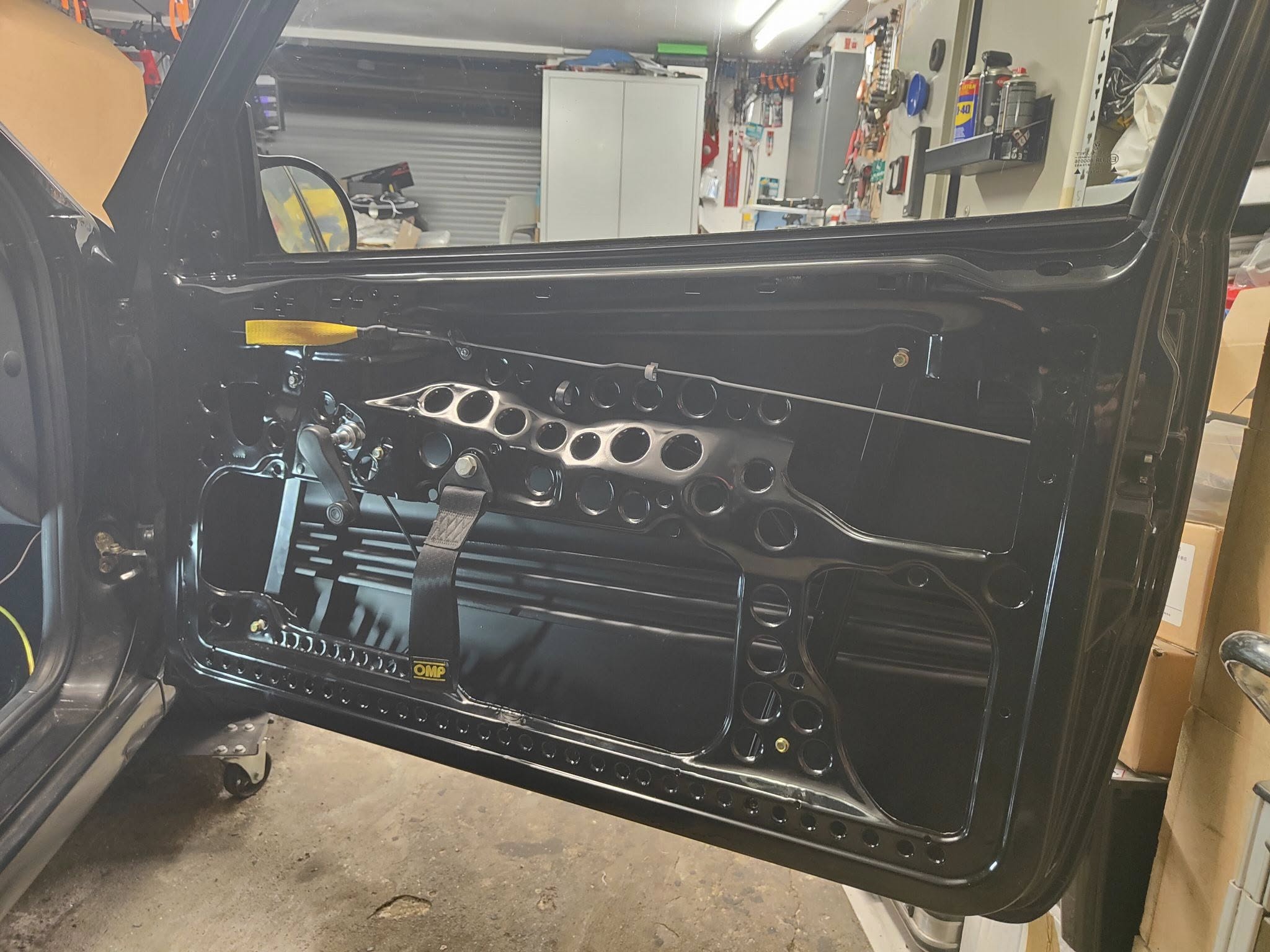

Deurtje staat nu in de primer, morgen gaat er weer een knikkerbusje hoogglans overheen, dan is het een kwestie van het slot er weer in en dan kan ik dit hoofdstukje afsluiten :tooth:

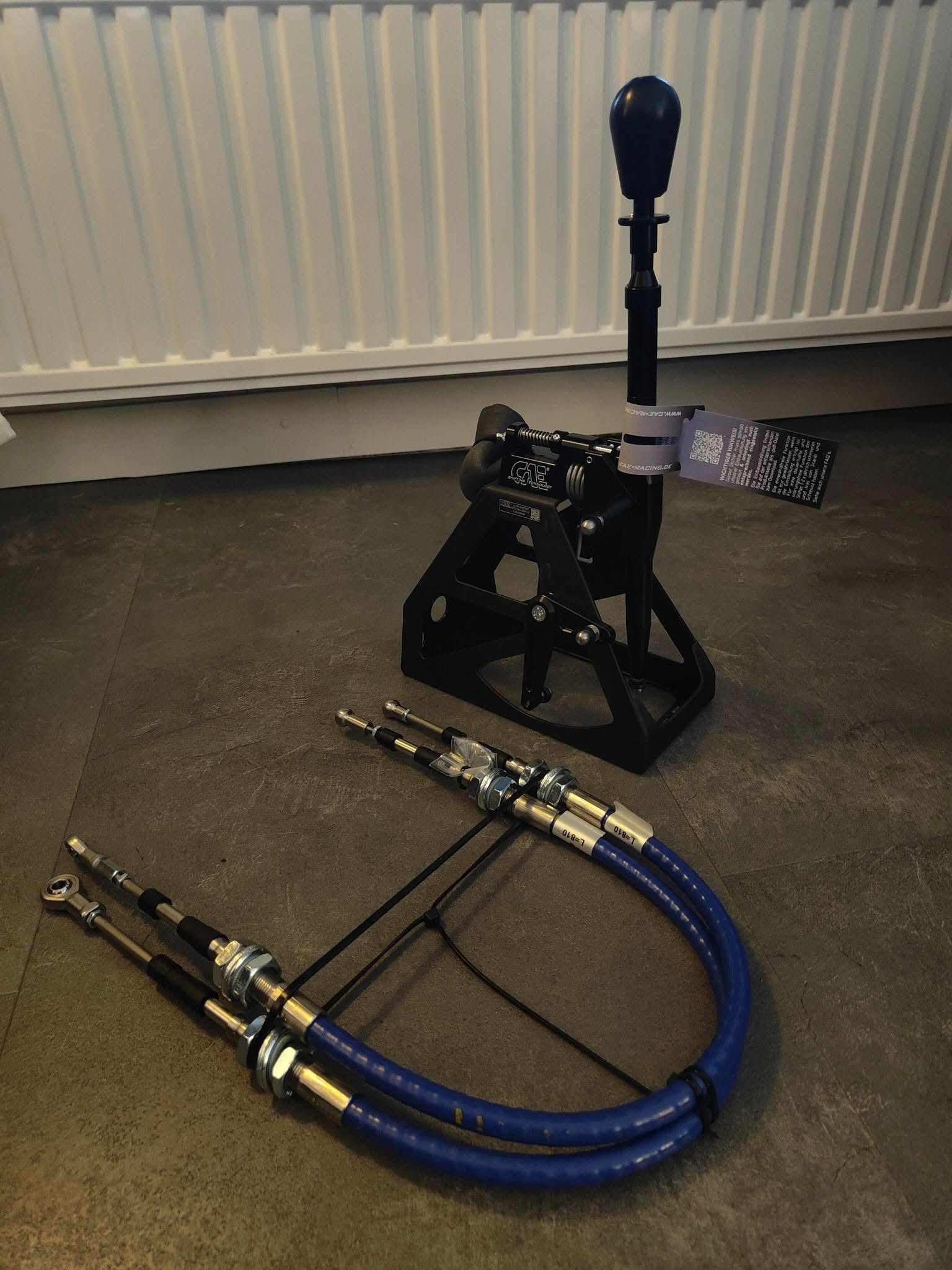

Om het geklooi een beetje af te sluiten heb ik mezelf ook nog een leuk kadootje gedaan.
Met als smoes dat het dashboard er toch nog uit moet, dan kan ik dit ook mooi voorbereiden :hangloose:

Vet man, al die gaten in de deuren! Ik houd ervan!

Alle beetjes helpen, ook die gaten! Goed bezig.

Het deurtje is weer netjes met de knikkerbus gespoten, daar heb ik dan weer geen foto van bij de hand, maar is ook niet zo heel spannend :tooth:

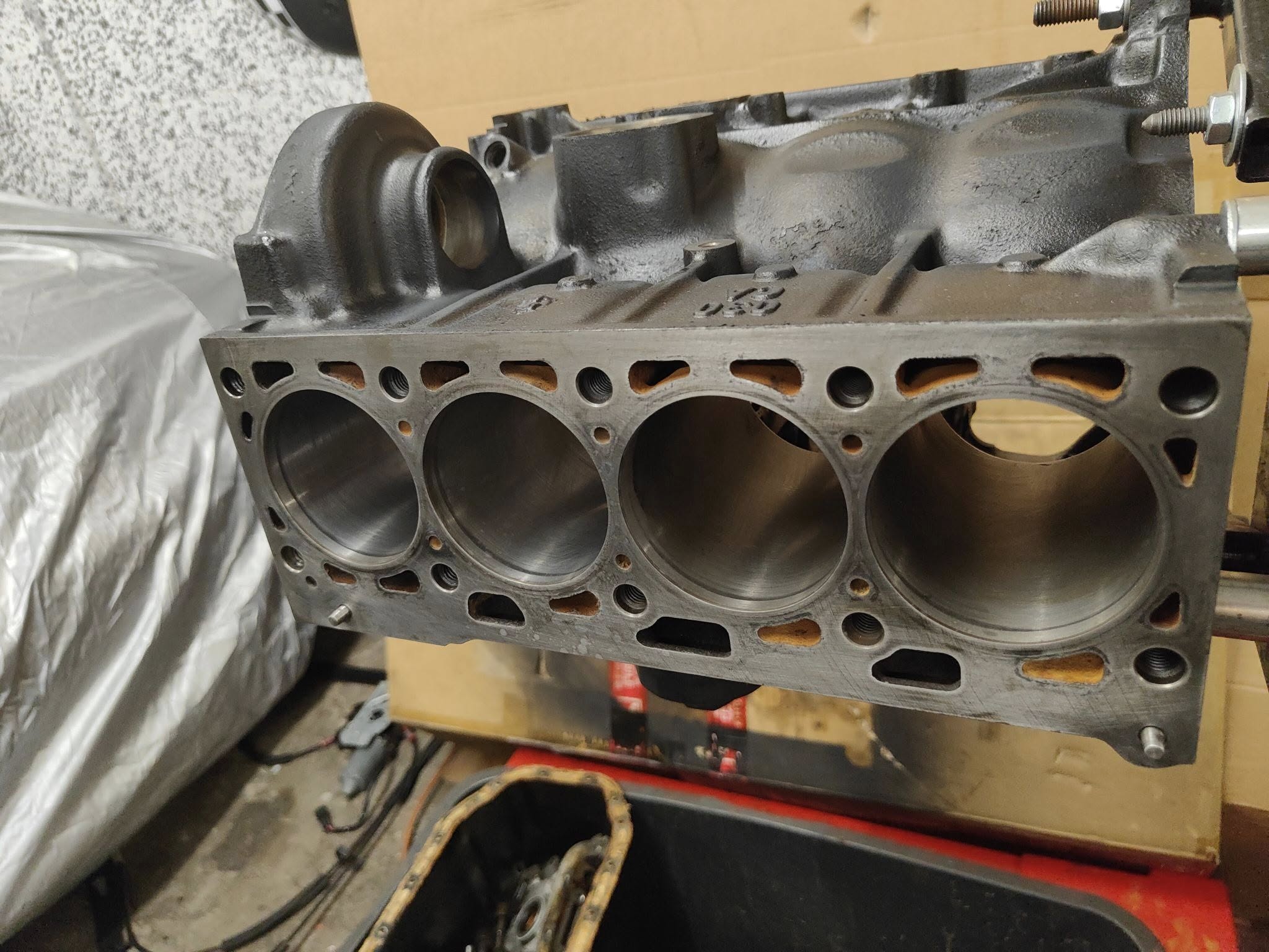

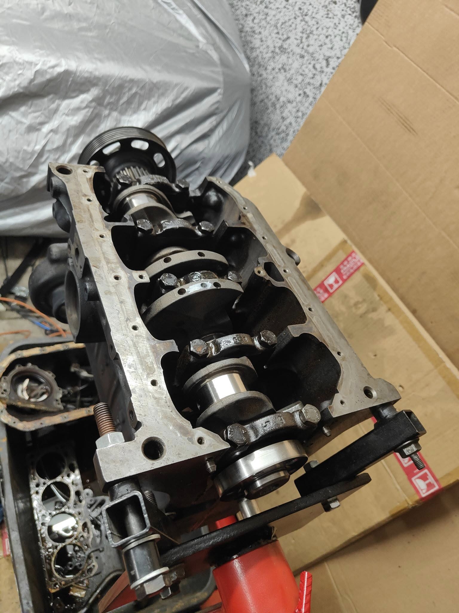

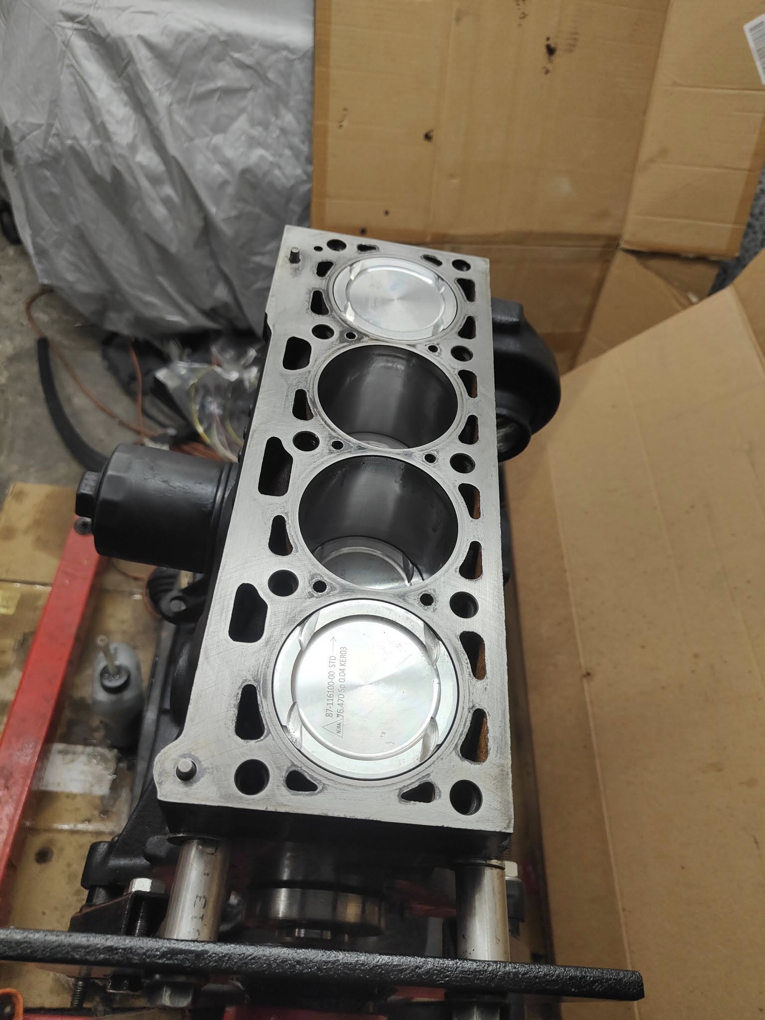

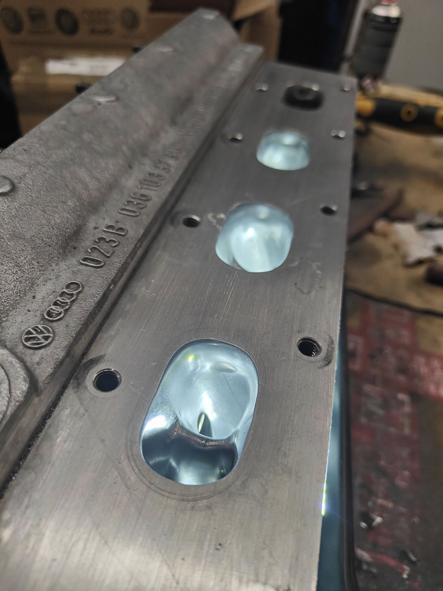

Maar we zijn wel weer een beetje verder gekomen met het onderblok.
We zijn er even met de hoon doorheen gegaan, en het ziet er allemaal keurig netjes uit.
Er is wel een 'rand' zichtbaar, maar die is helemaal niet voelbaar, dus dat is gewoon goed !
Ook hebben we de slotspeling van de zuigerveren gecheckt (van de nieuwe zuigers) en dat is ook allemaal dikke prima :mrgreen:
Krukas hebben we er ook in gezet icm de Mahle krukaslagers en ACL axiaallagers (helaas zijn de ACL krukaslagers niet meer verkrijgbaar :x )

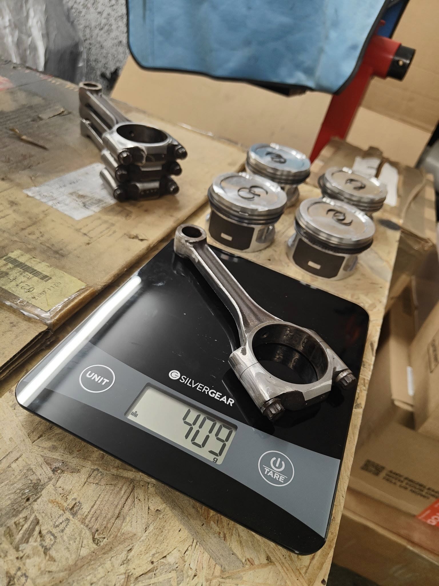

Drijfstangen heeft de beste man meegenomen om er nog iets van gewicht af te gaan schaven, als ik die terug heb dan kunnen we weer verder.
Ik had alleen gehoord dat dit ook 'gebalanceerd' kon worden, dat doen ze zonder krukas, iemand hier ervaring mee ?
Ze worden alle 4 natuurlijk op het gelijke gewicht gebracht, maar is dit echt nodig ? :|

Krukas balanceren doen ze normaal icm krukaspoulie en vliegwiel dacht ik. Zonder de drijfstangen eraan iig.
Steins in valkenburg heeft iig zo een balanceer bank staan.
Vaker gehoord dat de vw bakken van peperkoek zijn, daarom gedacht dat daar ook naar een oplossing gezocht was.
Maar een andere gebruikte ertegen drukken is natuurlijk even handig, zeker als ze goed verkrijgbaar zijn.

Drijfstangen balanceren slaat nergens op, alleen op hetzelfde gewicht brengen en zo licht mogelijk maken inderdaad.
Krukas balanceren met poulie en vliegwiel (en koppeling) is wel top btw, voel je oprecht

Ignition62 schreef: 05 dec 2024, 22:41 Drijfstangen heeft de beste man meegenomen om er nog iets van gewicht af te gaan schaven, als ik die terug heb dan kunnen we weer verder.
Het is maar de vraag wat je verstaat onder drijfstang balanceren / op gelijk gewicht brengen....
Om het echt goed te doen maak je zowel het gewicht aan "big end zijde" gelijk en aan de "small end zijde".

Mooi werk weer Amando! Mooie gatenkaas die deur.
Heb je de andere deur ondertussen al gedaan?

Daan2D schreef: 05 dec 2024, 22:58 Krukas balanceren doen ze normaal icm krukaspoulie en vliegwiel dacht ik. Zonder de drijfstangen eraan iig.
Ik weet idd dat Steins een balanceerbank heeft (en ook echt wel een flink bedrag vraagt overigens), maar krukas is icm de poulie, tandwiel en drukgroep al gebalanceerd :D
Philipoo schreef: 12 dec 2024, 10:35 Drijfstangen balanceren slaat nergens op, alleen op hetzelfde gewicht brengen en zo licht mogelijk maken inderdaad.
Ik vond het zelf ook al erg vreemd, maar we gaan ze zelf al op hetzelfde gewicht brengen, dus dat komt allemaal wel goed !
maurizio schreef: 13 dec 2024, 09:04 Het is maar de vraag wat je verstaat onder drijfstang balanceren / op gelijk gewicht brengen....

Martijn M schreef: 18 dec 2024, 13:15 Mooi werk weer Amando! Mooie gatenkaas die deur.
Thnx !
Ben helaas niet meer verder gegaan aan de andere deur aangezien die kant van de Polo vlak langs de muur staat :oops:
En ik eigenlijk ook eerst iets af wil maken voordat ik weer aan het volgende begin :tooth:

Zo heb ik een setje nieuwe imi deurklinken besteld, deze bleken dus elk met een eigen sleutel te komen, die sloten allebei uit elkaar gehaald en passend gemaakt op 1 sleutel.
Raammechanismes bleek er dus eentje van kapot te zijn toen ik hem net had ingebouwd, die terug moeten sturen en een nieuwe gekregen.
Dus heb vanavond eventjes de tijd genomen om de rechterdeur weer helemaal op te bouwen, zodat dat in ieder geval helemaal klaar is.
Daarna beide stoelen eruit getrokken om de kabelboom te ontdoen van alle tape en uit te dunnen.
Gedeelte van de kabelboom dat naar achteren ging is er al tussen weg geknipt tot aan de motorkap-hendel.
Volgende stap is om het voorste deel van de kooi eruit te schroeven zodat het dashboard er uit kan.
Dan kan ik het resterende deel van die kabels ook achter de zekeringkast weg halen, net zoals de kabels die naar beide deuren lopen, dat gaat ook allemaal achter het dashboard weg.
De oplettende kijker had wellicht ook al de rare verbinding gezien boven de binnenspiegel, hier ben ik zelf ook totaal geen fan van.
Hier wil ik dus ook nog iets op verzinnen, ik denk dat ik hem net zoals dit blijf 'verbinden' maar net zoals de rest van de kooi, er een buis met dikkere diameter overheen schuif, die ik in totaal met 4 boutjes door beide buizen vast kan schroeven.
Verder wil ik ook nog nieuwe uitlaatklem-beugeltjes maken om de kooi aan de A-stijl vast te zetten, heb dit destijds op de B-stijl geprobeerd en het is toch wel merkbaar, hier kom ik later nog op terug :lol:

Ben ik eindelijk ook verder gegaan aan het motorblokje.
We hebben de drijfstangen lichter gemaakt, ze zijn van 440 gram uiteindelijk allemaal naar 409 gram gebracht
Deze zijn nu inclusief nieuwe Nural zuigertjes in het blokje geschroefd
Om even terug te komen op de discussie van het 'balanceren van de drijfstangen', ik heb een linkje ontvangen waar wat nuttige info in staat hierover:
http://www.martin-boer.nl/balancerenkrukdrijfstang.html
Ik heb dit zelf niet gedaan/laten doen, aangezien ik verder nog wat research heb gedaan en dit voornamelijk bij motorfietsen (met enorm hoge toerentallen) wordt gedaan.
Dit motorblokje draait straks maximaal 7000rpm met de standaard ECU, en icm een standalone straks wellicht 7500rpm max, aangezien dit ook nog steeds 'milde' nokkenassen zijn en ik hem niet heb omgebouwd naar mechanische stoters (en dubbele veren op het moment).
Mij lijkt het dus een beetje 'overdreven' om dat op mijn motortje te doen gezien het ook geen 300 pk n/a motor wordt met 9000+ rpm oid.
Het idee is om er gewoon een leuk blokje van te maken en niet te overdrijven :D
Enfin,
De uitlaatpoorten op de kop hebben we destijds al groter gemaakt, maar ik heb de kop nu verder ook bewerkt, alle oneffenheden zo ver mogelijk proberen weg te dremelen, schuren en polijsten, dat was me toch ook wel een mooi klusje :gek:
Cilinderkopje heb ik nu ook weggebracht om even goed te reinigen, de klepzittingen te freezen, klepgeleiders te vervangen en te vlakken.
Zodra deze terug is kunnen we het kopje ook weer gaan opbouwen, het wordt langzaam wat !

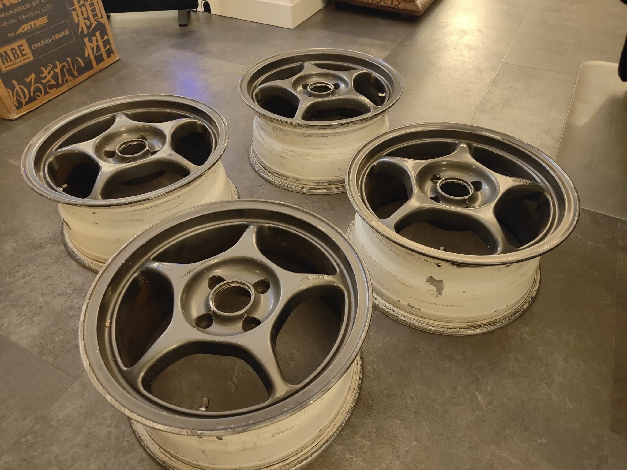

Ook heb ik een pair velgjes binnen gekregen van uit Japanezen land, in de hoop dat ik eventueel nog een pair in dezelfde specs kon vinden, maar dat was helaas niet het geval, dus heb er nog 4 bij gekocht, je kunt nooit genoeg wielen hebben ! :tooth:
Het gaat om een setje Enkei RP01 wielen in de maten 15x7 ET35, 2 ervan waren in een vage kleur rood, die heb ik even gauw wit gespoten om te kijken of het een beetje naar mijn zin is, en de andere set is in gunmetal.
Ik had gehoopt dat ze wat lichter waren, maargoed, vind het design opzich wel redelijk periodecorrect en ben er blij mee !
Ben er alleen nog niet echt over uit welk kleurtje ze uiteindelijk gaan worden, maar dat zien we wel :hmmm:

De cilinderkop is terug van het revisiebedrijf :tooth:
-Kopje gereinigd
-Kopje gevlakt
-Klepzittingen opnieuw gefreesd
-Klepgeleiders vervangen
-Klepsteelrubbers vervangen
-Kleppen ingeslepen
-Kopje opgebouwd (met nieuwe uitlaatkleppen)
Dat wilt dus zeggen dat ik, (als ik alles goed besteld heb), alles compleet heb en het blokje dus daadwerkelijk opgebouwd kan worden !

Maar ik ben op dit moment nog even bezig met het interieur.
Het gaat namelijk om een gebruikte kooi die voorheen in een 'showauto' heeft gezeten, en hier is ervoor gekozen om het voorste deel van de kooi in 2 delen te maken.
Dit was door middel van een 2 plaatjes en 2 boutjes verbonden en dat heeft me sinds het begin al niet lekker gezeten :|
Buiten dat die plaatjes veel te kort waren, wat er dus ook voor zorgt dat de kooi in een 'punt' stond, was dit ook echt niet stevig in mijn ogen.
Daarom heb ik besloten eerst een H-stukje te maken, beide strippen zitten 'klem' tussen de buis, en het middenstukje dat beide stripjes verbind zit ook strak er tussen.
Daar komt dus nog een buis overheen in de juiste diameter en die zit nu ook vast met 4 boutjes, voor mijn gevoel zit dit nu dus een heel stuk steviger en veiliger !

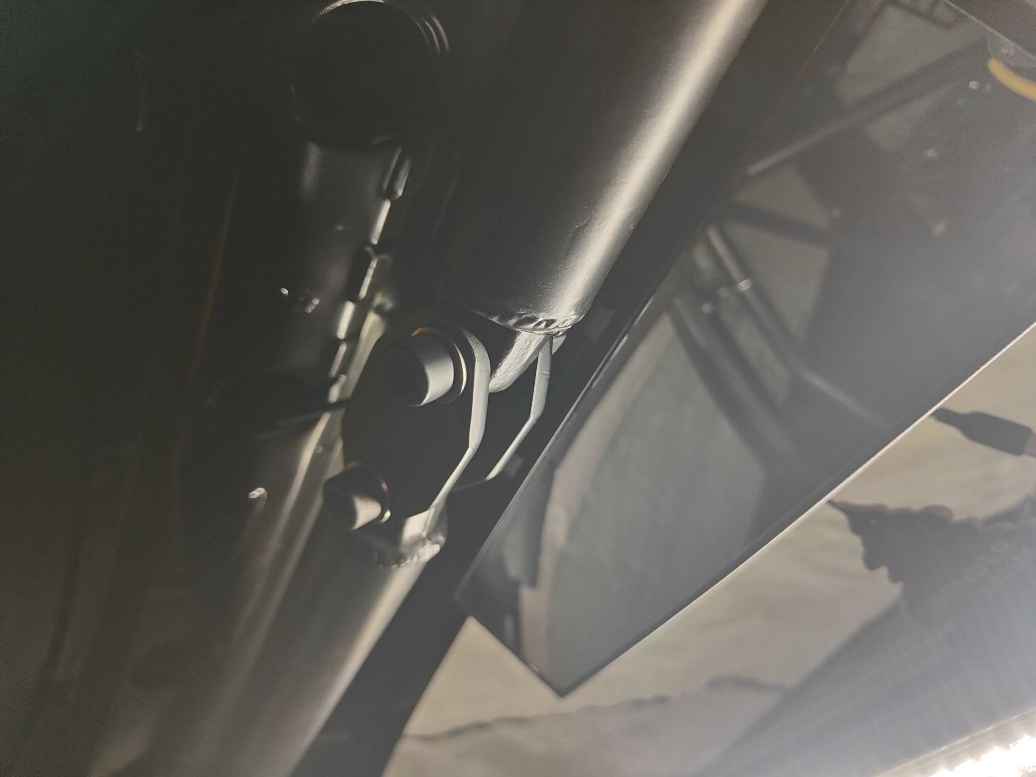

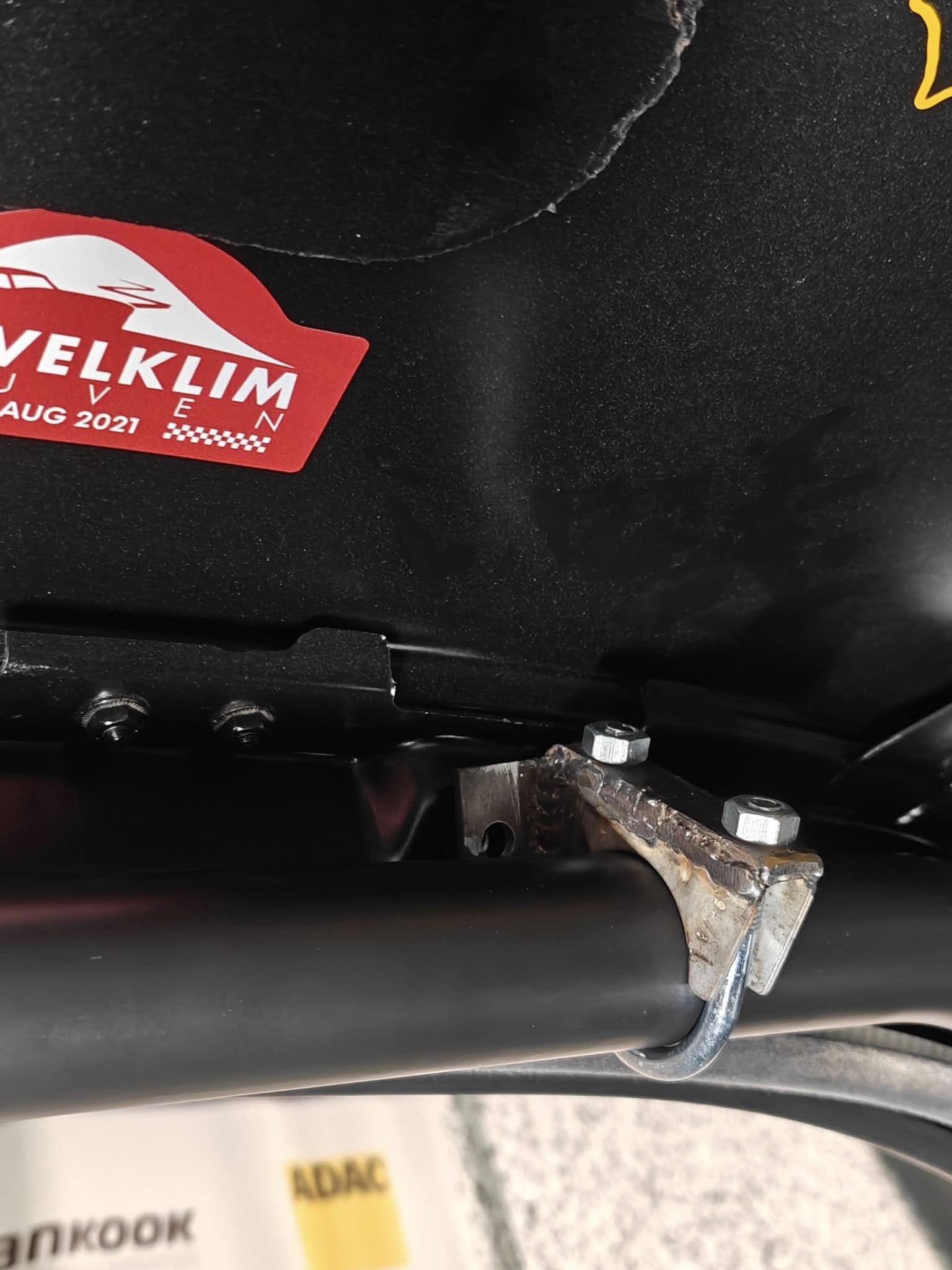

Ik ben ook aan de slag gegaan om wat beugeltjes te maken om de rolkooi vast te maken aan de carrosserie, om het allemaal ietwat stijver te maken, ik heb dit 'trucje' ook gebruikt bij de B-stijlen en ik moet zeggen dat dit toch wel merkbaar was !
Er zullen vast wel mensen zijn die dit een beunoplossing vinden, maar ik wil graag de (schroef)kooi demontabel houden, vandaar dat ik dus deze uitlaatklemmen heb aangepast, die ik dus mooi met een boutje op vast kan schroeven waar normaal de handgrepen vast zitten aan het dak.
Ik was zelf van plan om deze klemmen meer richting het voorraam te zetten, maar aangezien ik dus niet zeker wist of door de krachten die hier in komen het voorraam sneuvelt, heb ik het maar iets hoger gemonteerd (op de plek waar ik het beste mee weg kom).
Alles zit trouwens provisorisch vast met boutjes die ik her en der nog heb liggen, alles wordt uiteraard gemonteerd met 10.9 of zelfs 12.9 bouten, en het wordt uiteraard wel nog eventjes met de knikkerbus gespoten ! :tooth:
Morgen hoop ik er aan verder te gaan, dan gaat het voorste deel van de kooi er weer uit en wil ik ook het dashboard eruit gaan halen, dan kunnen we langzaam gaan beginnen om de (motor) kabelboom eruit te trekken en de nieuwe te leggen en netjes in te tapen.
Wellicht ook de zekeringkast iets anders hangen, want dat zit nogal stom, je moet het halve dash uitbouwen om aan de zekeringen te komen die achter de relais zitten :roll:
Ook wil ik gaan kijken voor een oplossing voor de verwarming/blower, maar dat zie ik dan wel, de tijd begint langzaam wel te dringen en er is genoeg werk aan de winkel ! :mrgreen:
