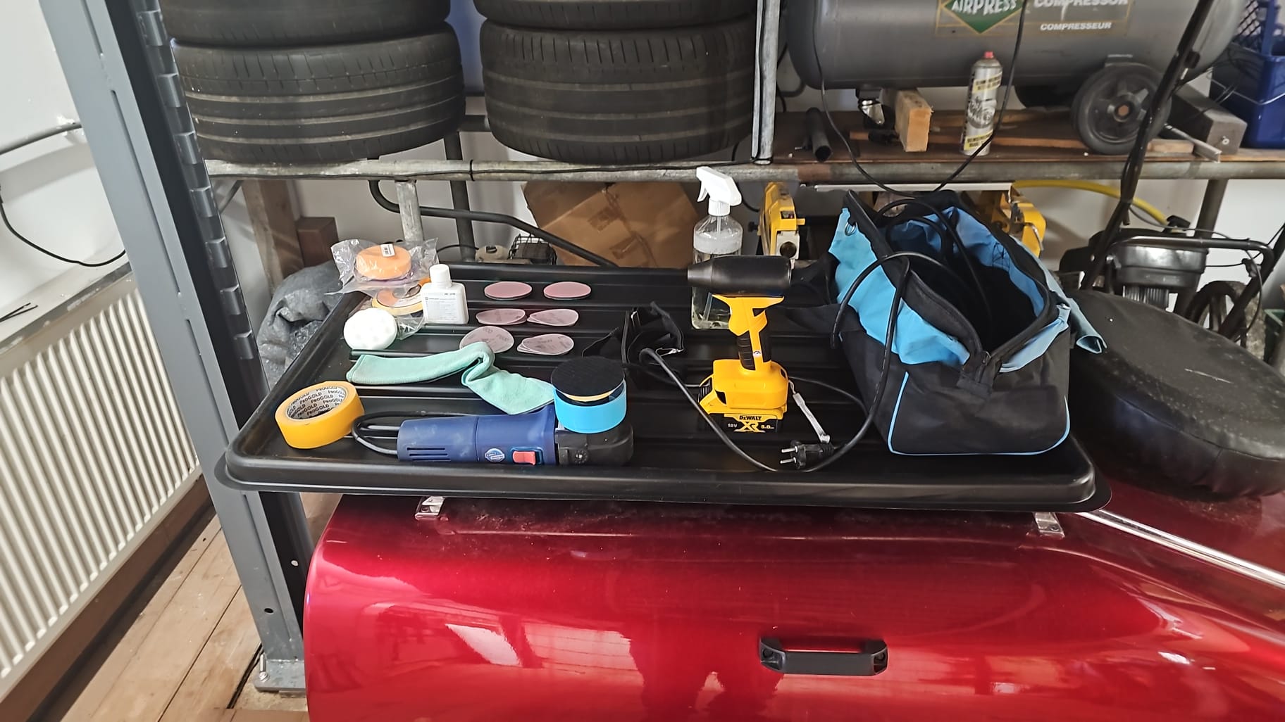

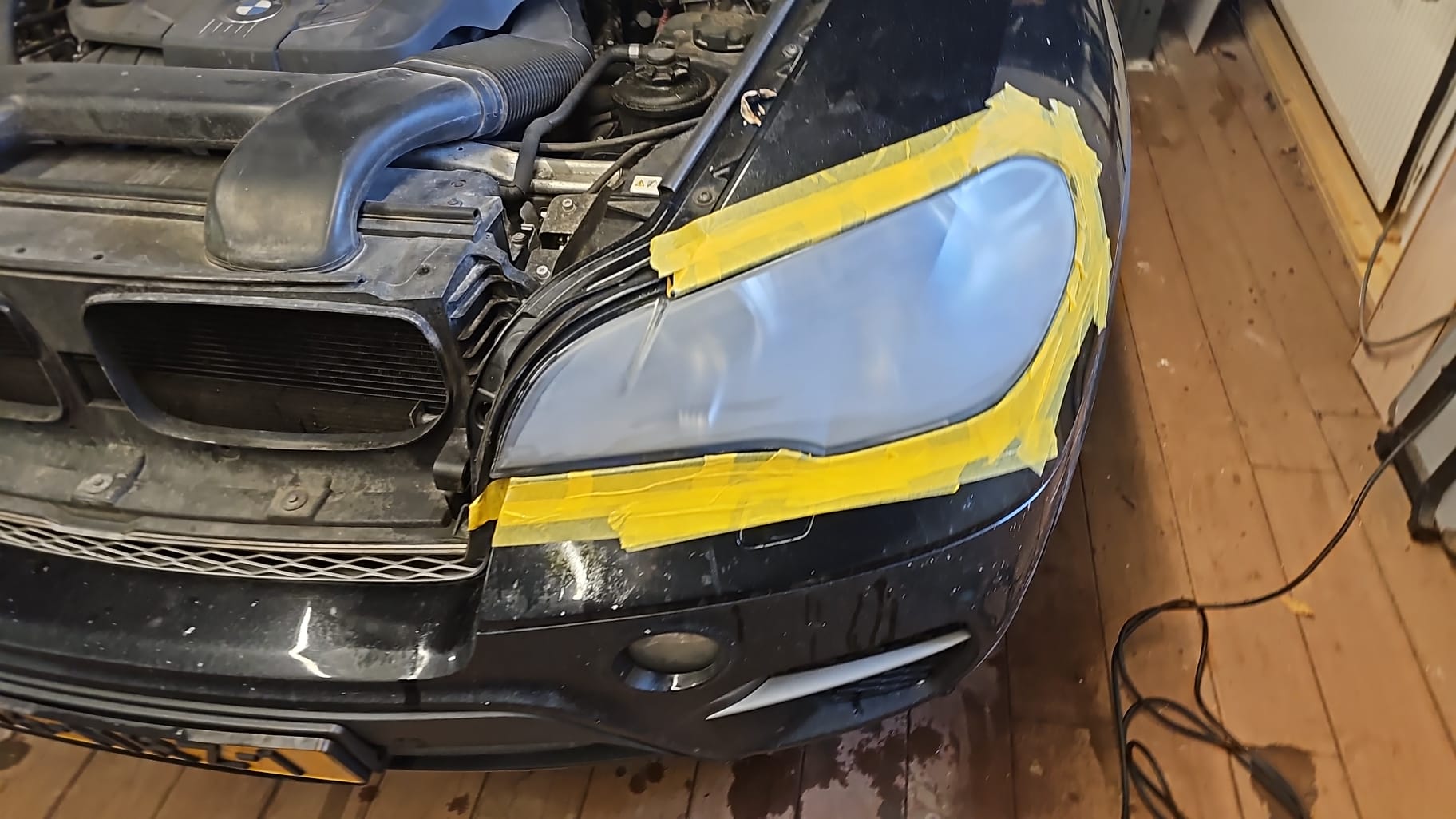

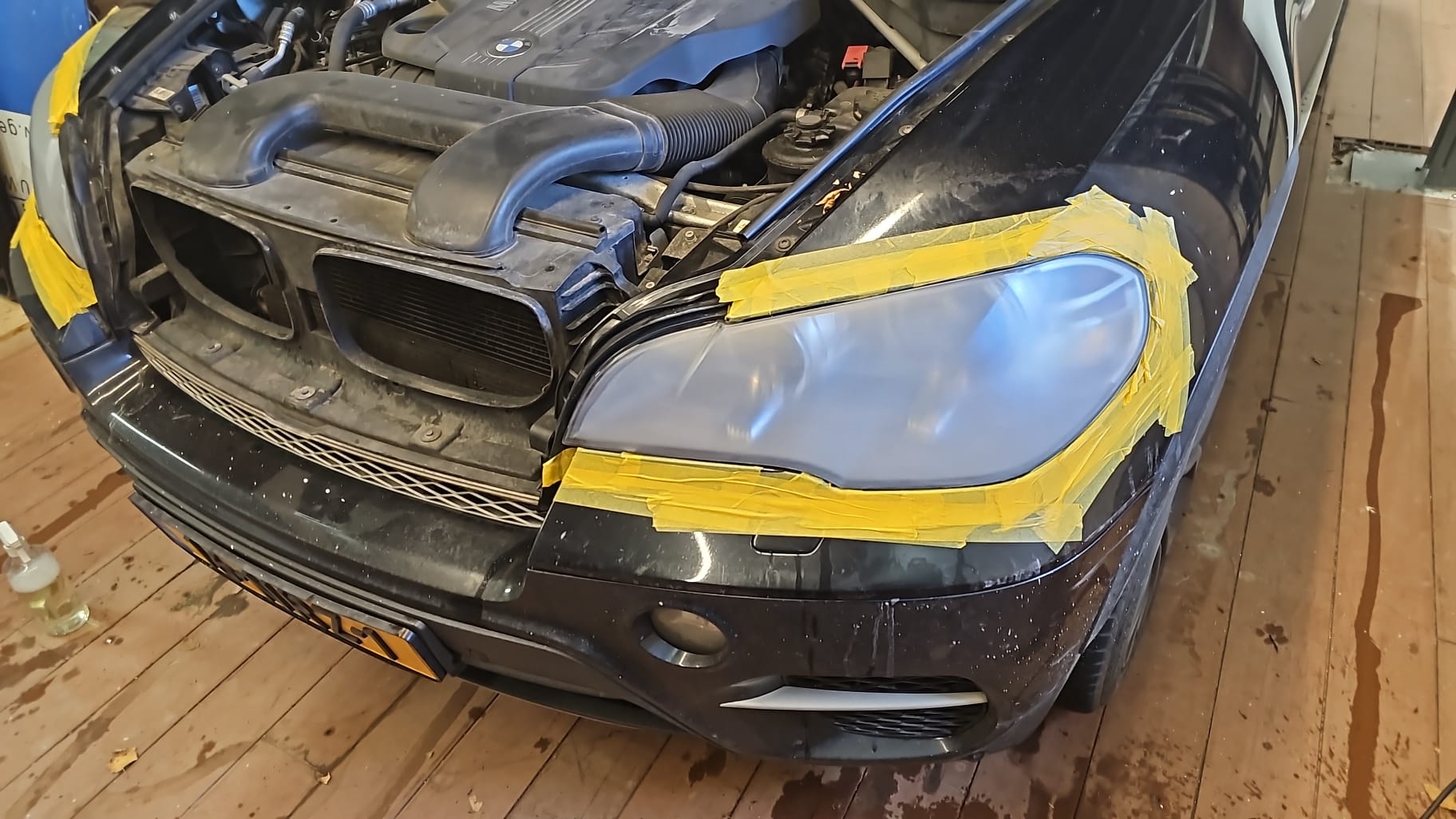

Bericht door Luco » 06 dec 2024, 13:50
Nou, met black friday hoop carclean spullen gekocht, waaronder een compleet koplamp restore setje.
Beter gewoon zelf wat schuurpapier en finisch polish los bestellen, is stukken goedkoper.
setje paste net niet op de kleine backplate van de poetsmachine, dus alleen de 800 op de boortol gedaan en de rest gewoon met het handje.
Zometeen nog een keer afplakken voor het polijsten en in de bescherming spuiten en dan is het klaar.
Tot nu toe een kleine 2 uurtjes bezig geweest, dus viel me niet tegen.
Met de 800 zolang geschuurd tot er geen rare plekjes meer inzaten, dat was eigenlijk het meeste werk, daarna is gewoon zorgen dat die steeds gladder wordt.
spullen klaargezet.jpg (204.98 KiB) 3790 keer bekeken

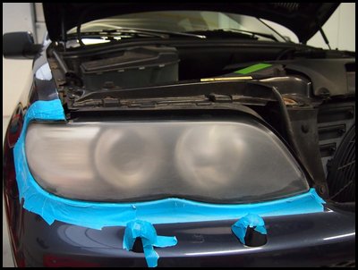

Lekker bezig Luco :thumbup: Nu weer stapsgewijs afbouwen zodat je straks weer mooie heldere lampjes hebt :thumbup:. Bij mijn E70 was het niet nodig, maar bij de E53 daarvoor wel....
Volledig geschuurd:
Uiteindelijk resultaat:
