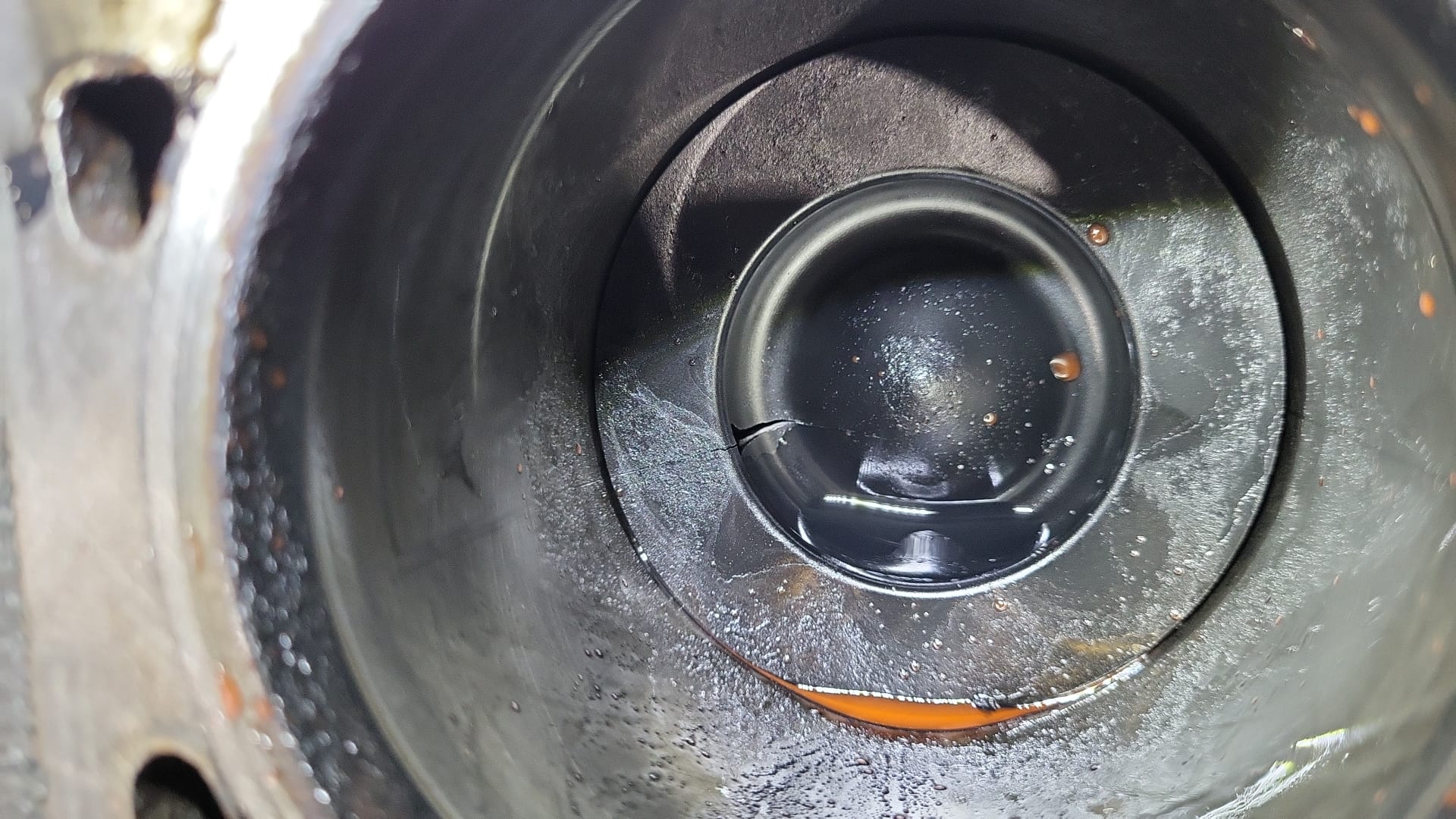

Nog even het volgende project, 3.0Bitdi met één gescheurde zuiger,

Leuk project weer in het verschiet. Hoe kan zo'n zuiger scheuren? Verstuiver stuk?

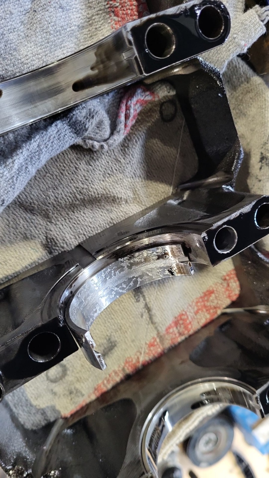

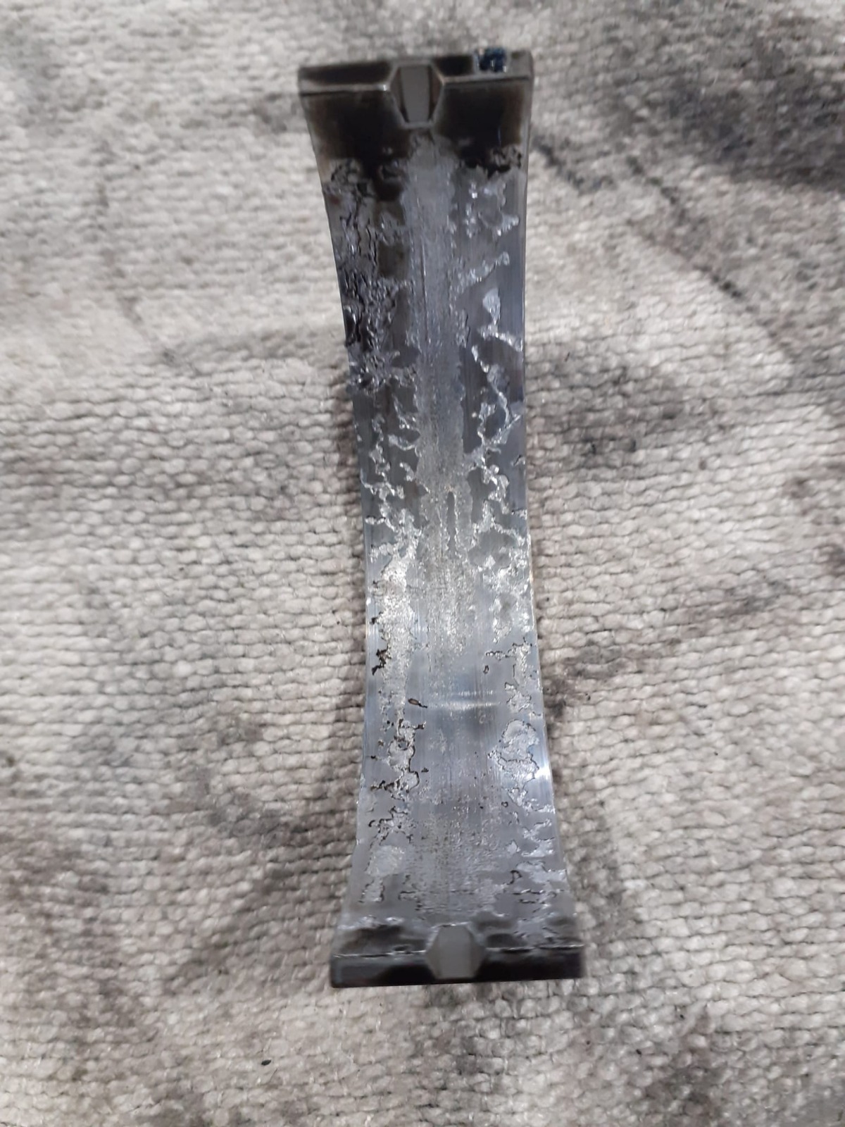

De auto die we nu uit elkaar gehaald hebben heeft een vreemd verhaal. Er blijkt nadat wij een paar jaar geleden de koppakking vervangen hebben vermogens verlies te hebben plaats gevonden waarna een bedrijf dit probeerde op te lossen door er nieuwe software voor te maken en het DPF leeg te maken aangezien er "maar" 375pk van de 452pk over waren. Dit hebben ze dus via software proberen op te lossen en er nog 400pk uit te trekken. Hoe dit gedaan is laten we nog uitzoeken, maar dat hier schade uit is ontstaan is niet ondenkbaar. Dus we moeten ook kijken waarom dit verlies heeft plaats gevonden. We kwamen namelijk ook nog een beschadigd hoofdlager tegen.

Klinkt niet best en het lager ziet er ook "bijzonder" uit. Valt de slijtage/schade aan de krukas mee?

Inderdaad vreemde slijtage op het lager!
En ook een “bijzondere “ manier om vermogensverlies op te lossen ja… ben benieuwd wat jullie vinden :)

SlowCo schreef: 28 apr 2024, 00:04 Klinkt niet best en het lager ziet er ook "bijzonder" uit. Valt de slijtage/schade aan de krukas mee?
Krukas en motor heeft geen schade. Wel blij dat we de hele motor uit elkaar gehaald hebben, dit hadden we anders niet gezien en was later goed mis gegaan.

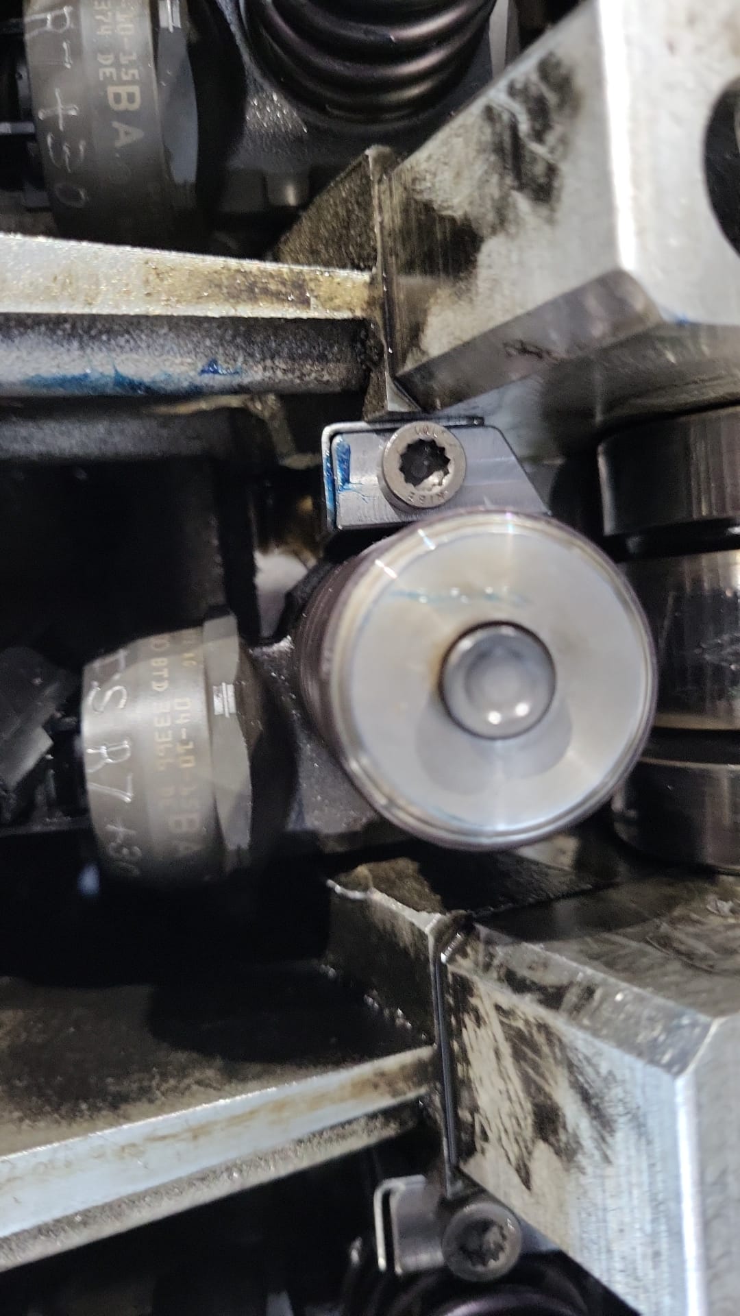

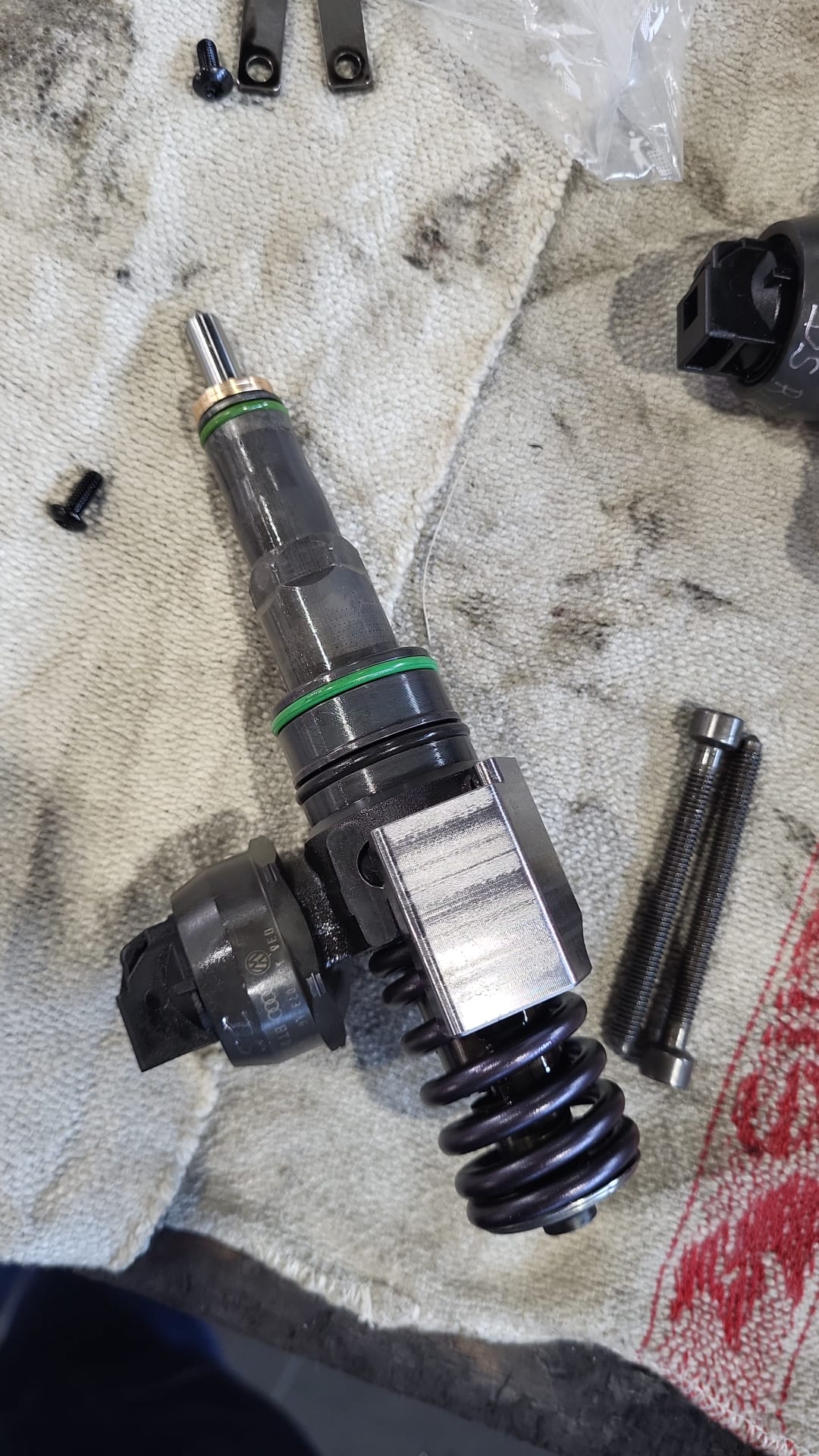

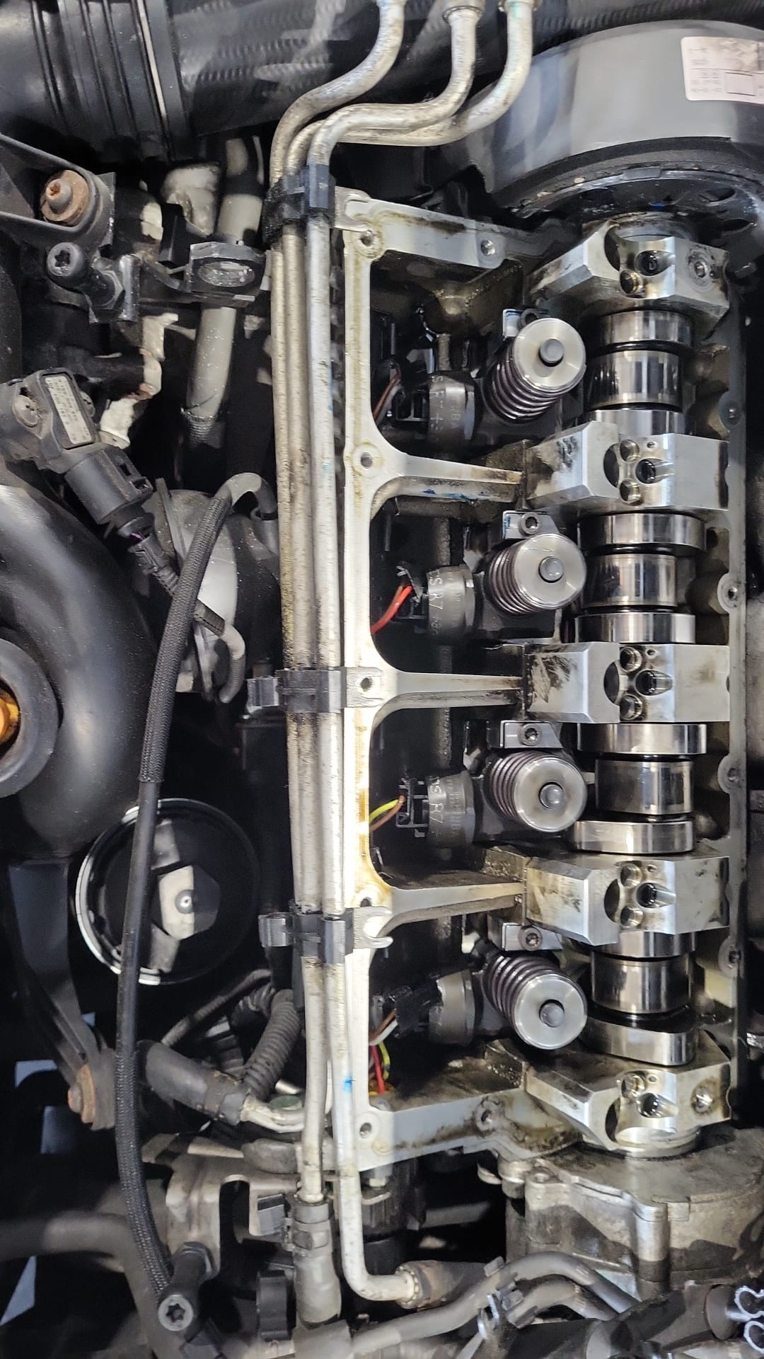

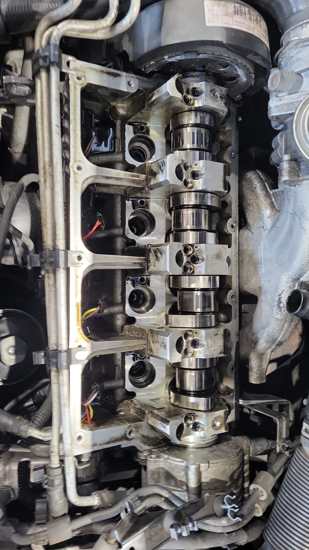

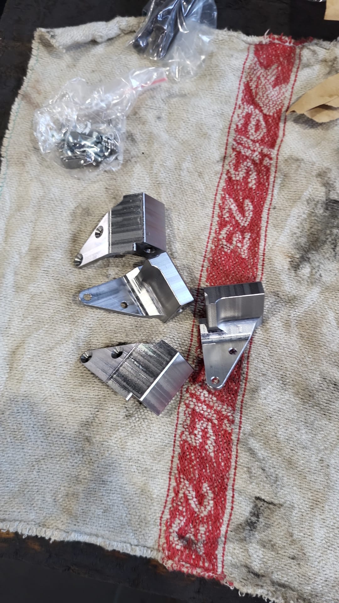

Vandaag toch maar de aangepaste verstuivers voor de Caddy erin gezet. Ikha de originele verstuivers van de donorauto gebruikt omdat ik denk dat de oude motor stuk is gegaan door een kapotte verstuiver, én dat deze aangepast inmiddels meer dan 300dkm gedraaid hebben. Auto voelt meteen weer goed aan, desondanks krijgt hij nog een kuurtje op de bank zodat we weer weten wat die presteert. Even wat foto's aangezien ik ook een aangepaste verstuiver montage kit gebruikt heb waardoor de afdichtingen voor de verstuivers beter blijven.
07eins versterkte houder.jpeg (299 KiB) 7333 keer bekeken
Een filmpje van betreffende bevestiging,
Jos.

Mooi werk weer!

Bericht door jos_br » 08 mei 2024, 07:52
SlowCo schreef: 08 mei 2024, 00:06 Mooi werk weer!
Dit is "gewoon" te koop, maar wel weer een heel welkome verbetering. Zeker wanneer deze PD motor toeren moet maken worden de verstuivers door dit systeem behoorlijk gestabiliseerd waardoor de kop veel langer mee gaat. Motor lijkt ook "vaster" te lopen, meer massief zo klinkt die nu.
Jos.

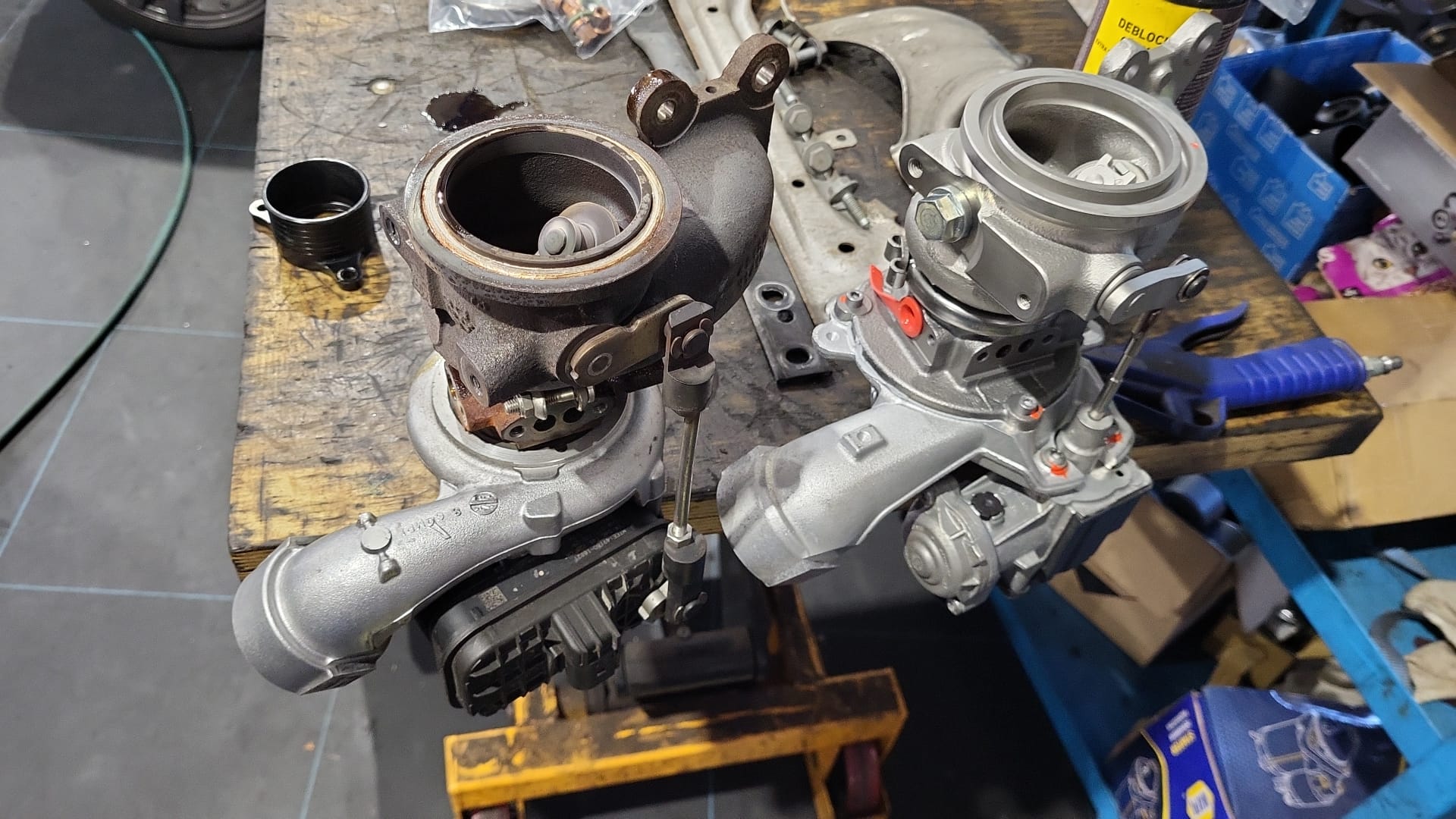

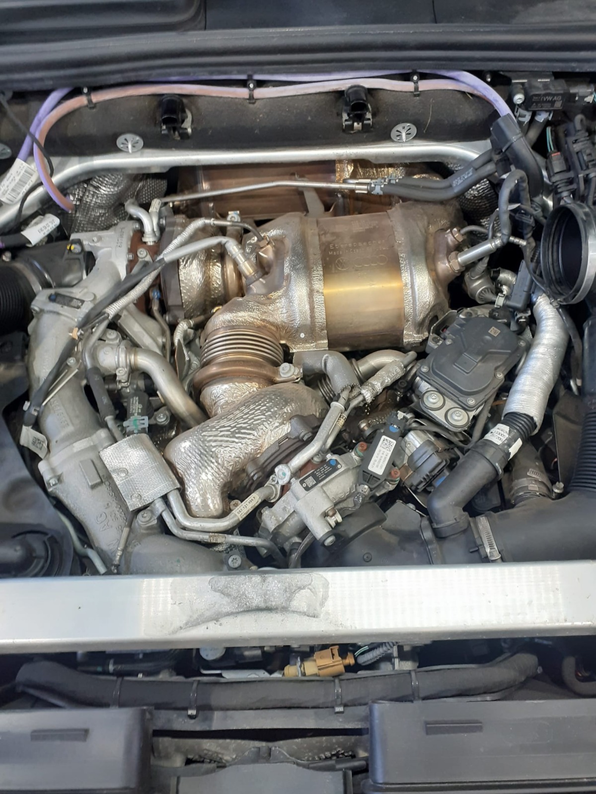

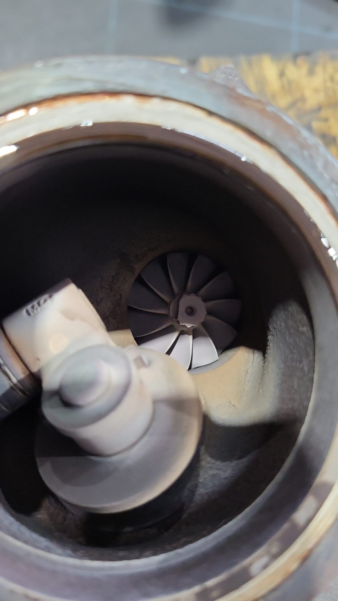

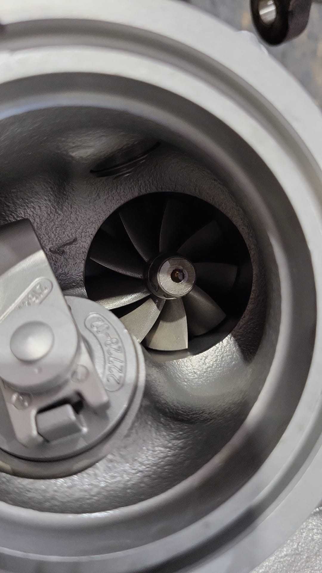

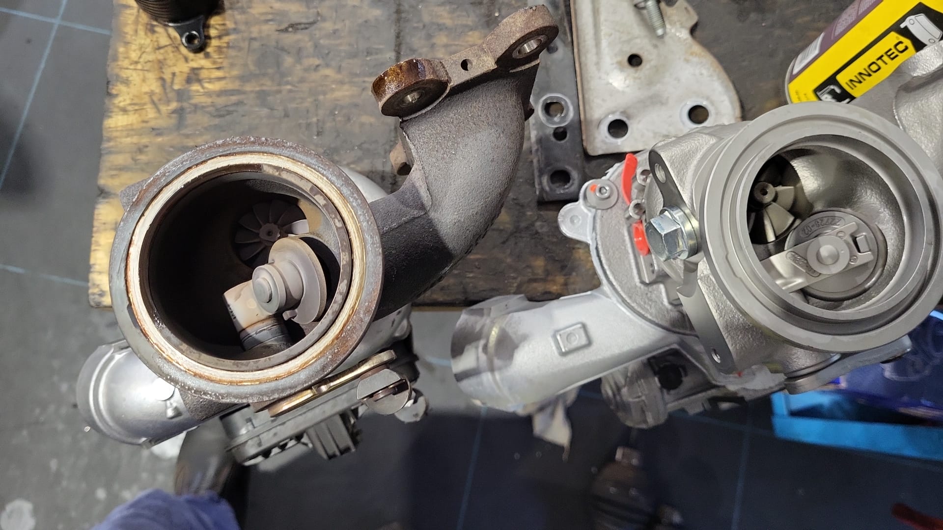

Affijn, twee weken geleden de cursus "omgaan met teleurstellingen" met goed gevolg doorlopen. Ofwel, de SQ8 deed absoluut niet wat we verwachtte. Normaal met een turbodruk van 3500mbr doet zo'n V8 diesel 525pk/1060nm (org 3300mbr, 435pk/900nm) doet die nu525pk/1100nm met 3000mbr, ofwel de grote turbo's willen niet op druk komen. Om iets uit te sluiten gaat die nu zonder filters getest worden,
Van,
Naar,
Jos.

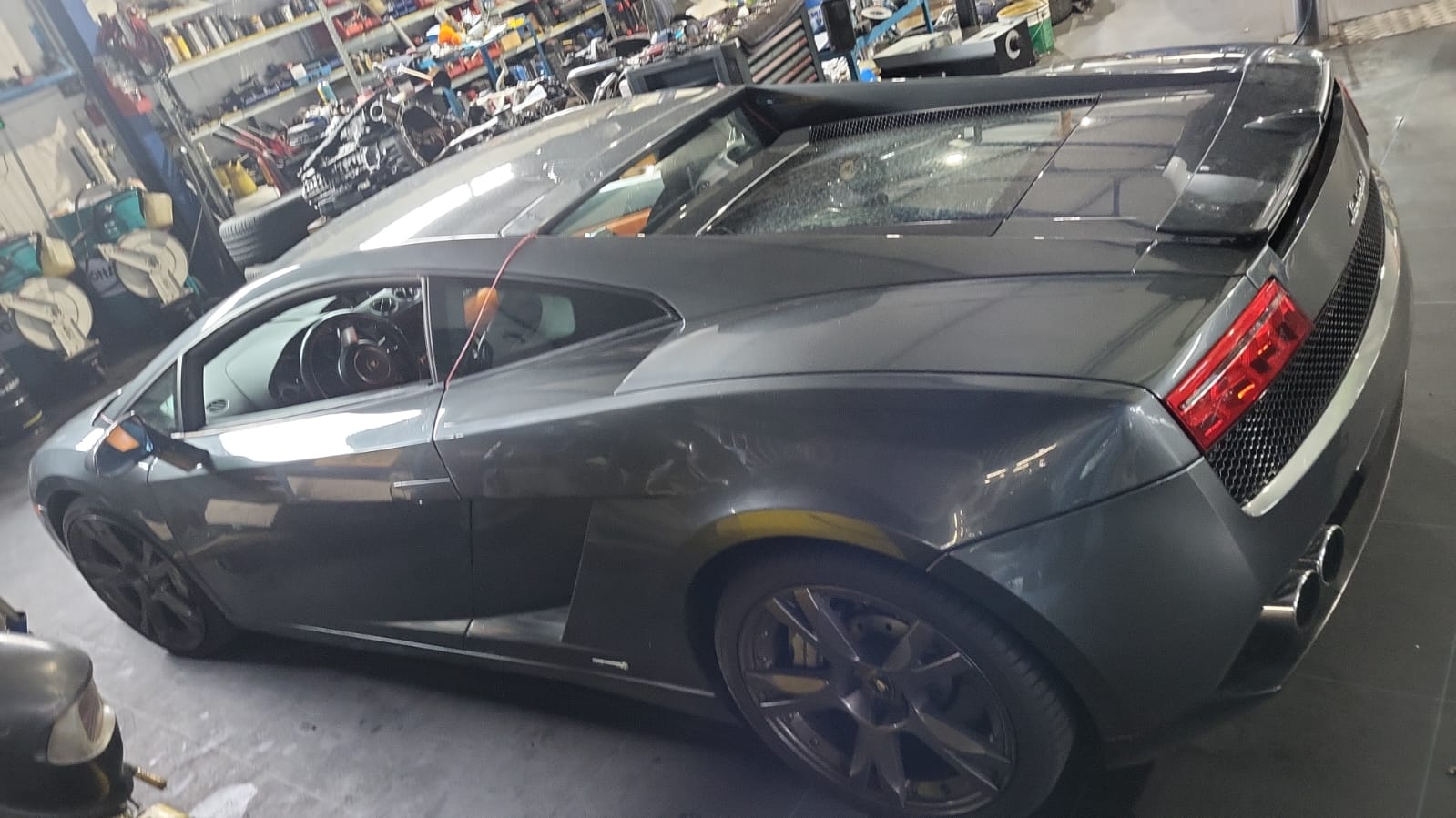

We hebben een soort "R8maardananders" binnen,

Daar pas jij niet in Jos….
Moest eigenlijk gelijk denken aan die keer dat ik jaren terug bij je was met die cabrio, en jij een Golf 4 binnen had met van die after market Lamborghini style deuren. Dat gezicht van jou iedere keer als je die deur open probeerde te zwaaien… :lollerdelol:

Ik pas er bijna in...... :df:
Die Golf met die grafdeuren was een demoauto van de importeur van die deuren. Wanneer je hem "gewoon" open wilde doen kreeg je dat ding met een zwieper terug, daar was ik toen wel klaar mee.

Gaaf zeg die Gallardo! Leuk en interessant topic dit.

jos_br schreef: 07 mei 2024, 20:39 Vandaag toch maar de aangepaste verstuivers voor de Caddy erin gezet. Ikha de originele verstuivers van de donorauto gebruikt omdat ik denk dat de oude motor stuk is gegaan door een kapotte verstuiver, én dat deze aangepast inmiddels meer dan 300dkm gedraaid hebben. Auto voelt meteen weer goed aan, desondanks krijgt hij nog een kuurtje op de bank zodat we weer weten wat die presteert. Even wat foto's aangezien ik ook een aangepaste verstuiver montage kit gebruikt heb waardoor de afdichtingen voor de verstuivers beter blijven.
Jos.
Hee, das interessant! Ik had er eigenlijk nog nooit over nagedacht over hoe een pompverstuiver uberhaupt werkt, maar dat is eigenlijk wel een mooi en simpel systeem dus :) Had geen idee dat er gewoon 4 kleine pompjes in de kop zaten aangedreven door de nokkenas.

Dit is inderdaad een mooi systeem, en door die Duitsers sterk verbeterd hierdoor @JdBn.

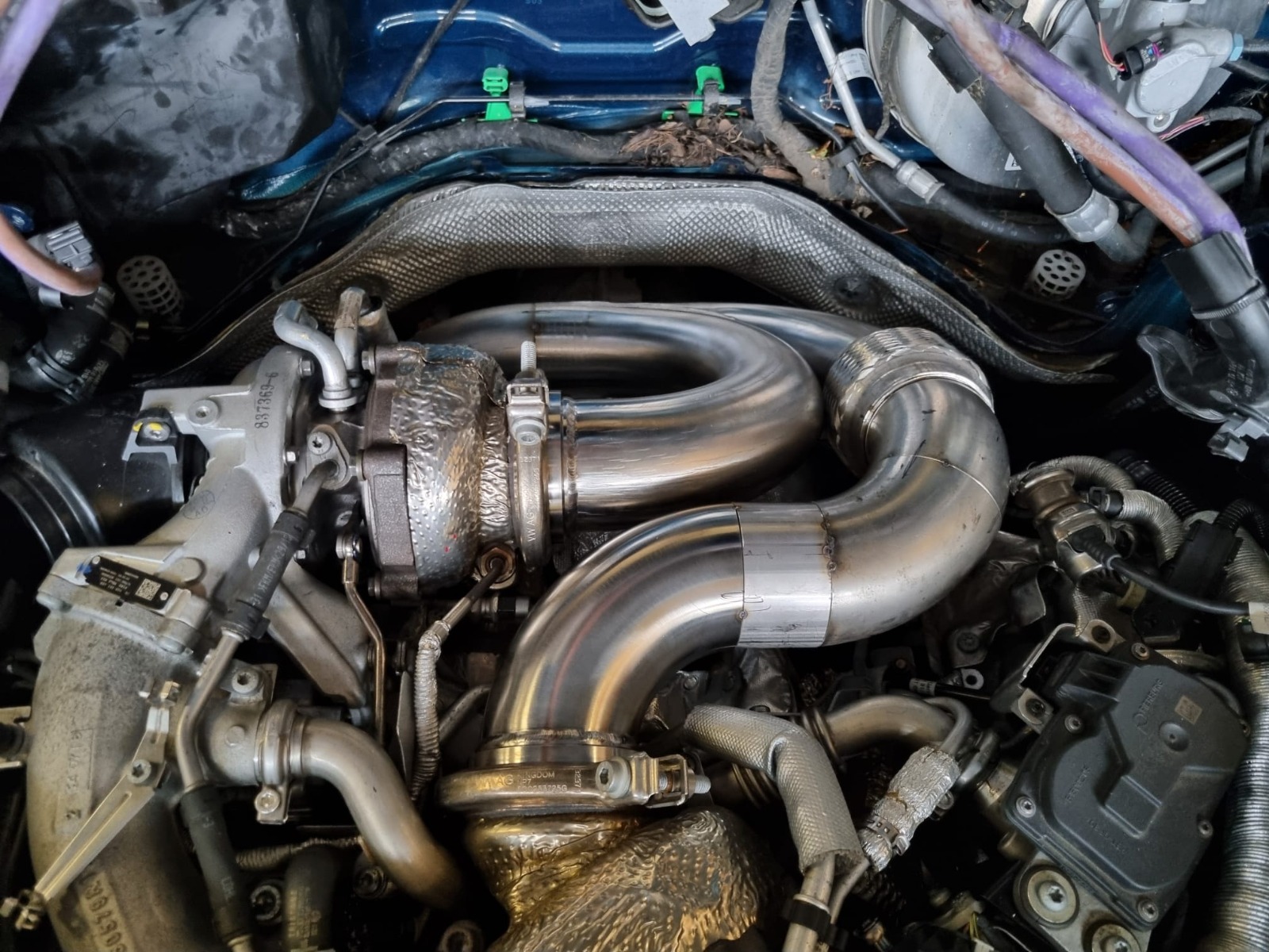

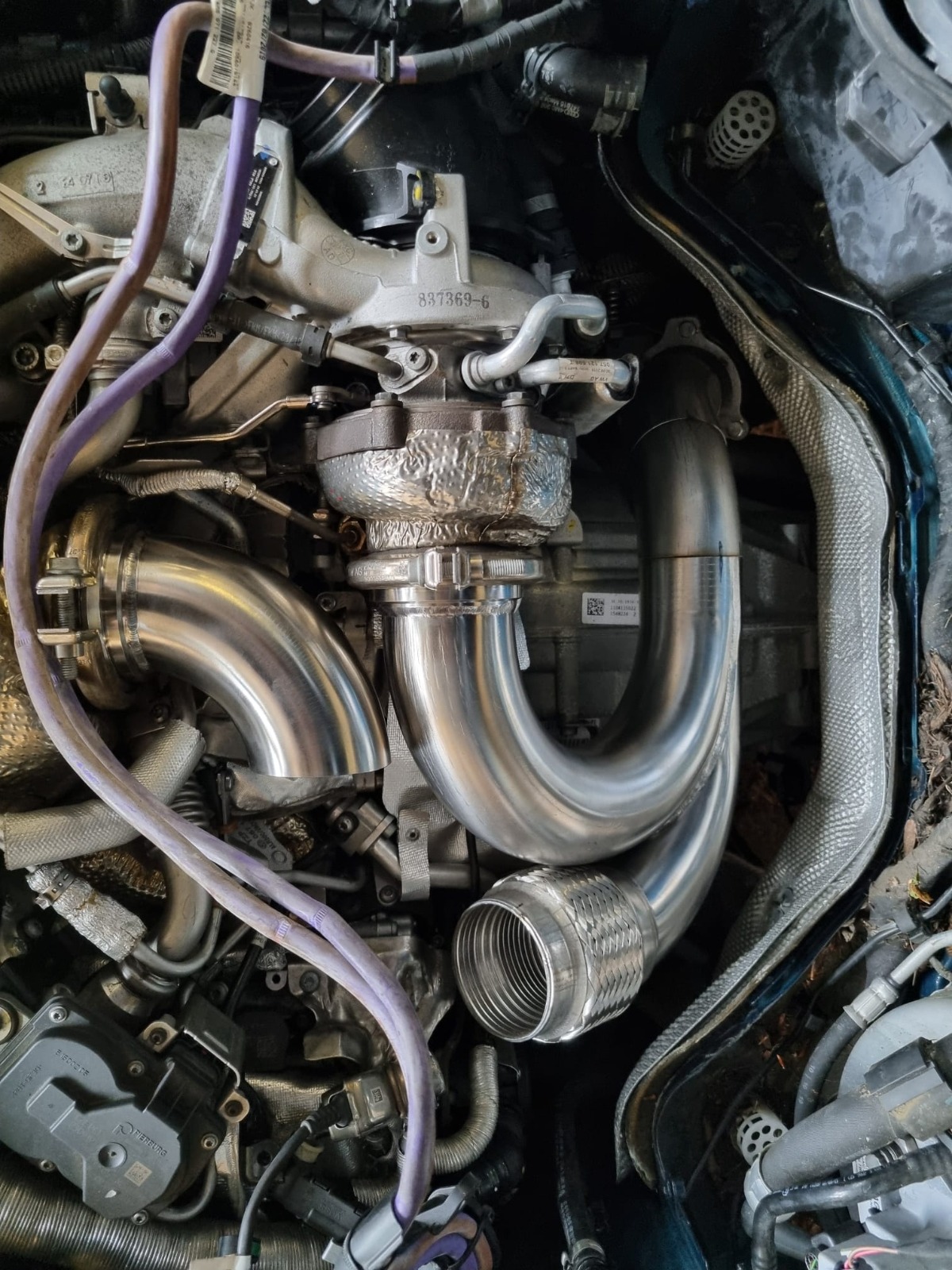

En weer een leuk klusje, een Leon 2014 1,4tsi 150pk handbak voorzien van een grotere turbo en aangepaste uitlaat. Inlaat was al enigszins aangepast. Deze set-up hebben wel al vaker gemaakt bij zowel deze 1,4 als wel de 1,5tsi. Dit keer een voor ons nieuwe turbo van TTE, we hebben al een paar RTMG en FIN-turbo's gehad, dus eens kijken wat deze gaat doen. Onze hoop is een goed spoelende turbo en een kleine 230pk.

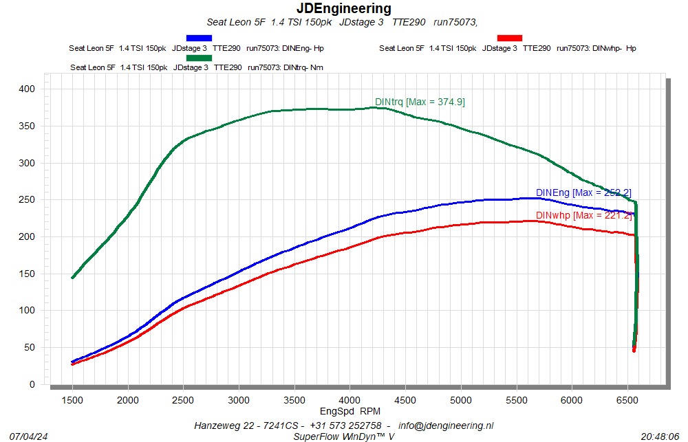

Bericht door jos_br » 04 jul 2024, 22:43
Zo, de 1,4tsi Leon is de topper in de 1,4 rij.
Uitdraai Leon Hofstede.jpeg (144.29 KiB) 4646 keer bekeken
Zo sterk hebben we ze nog niet gehad, zit voor zo'n motor serieus gang in.
Jos.
