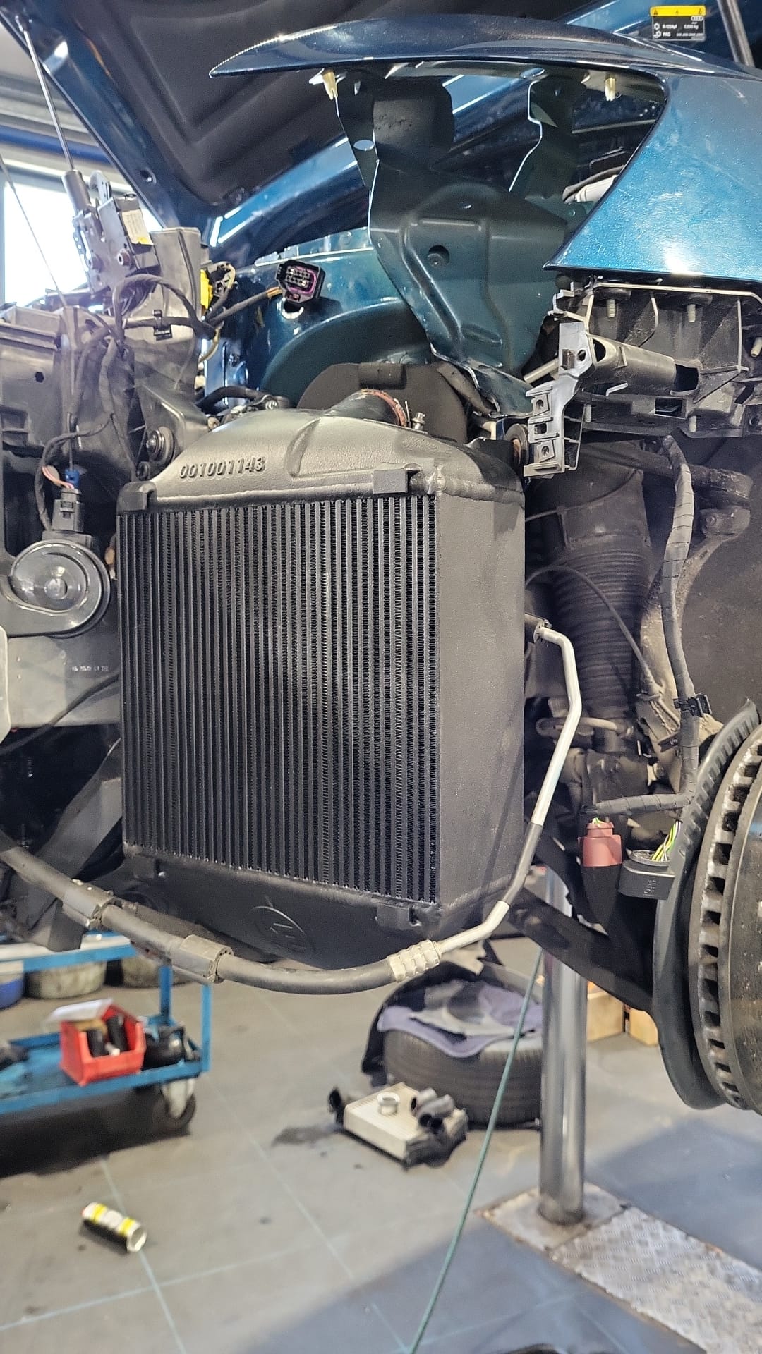

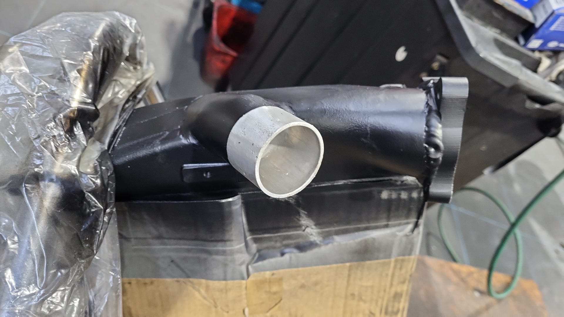

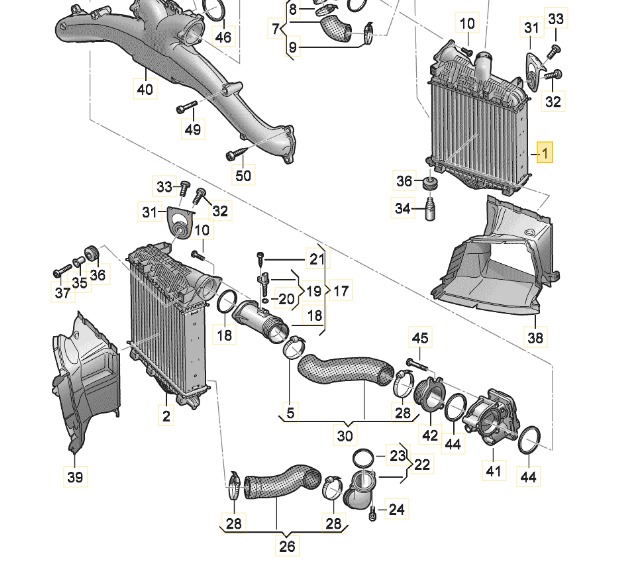

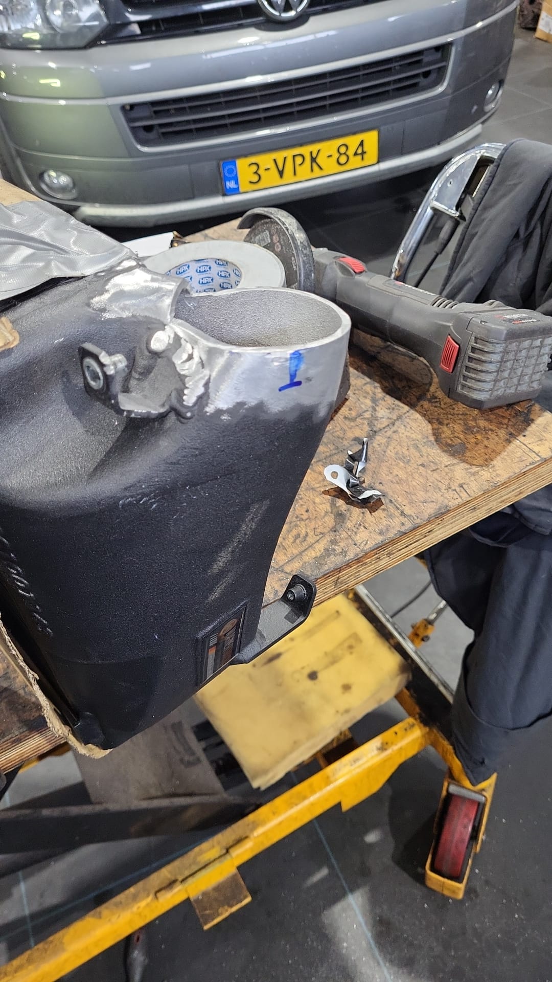

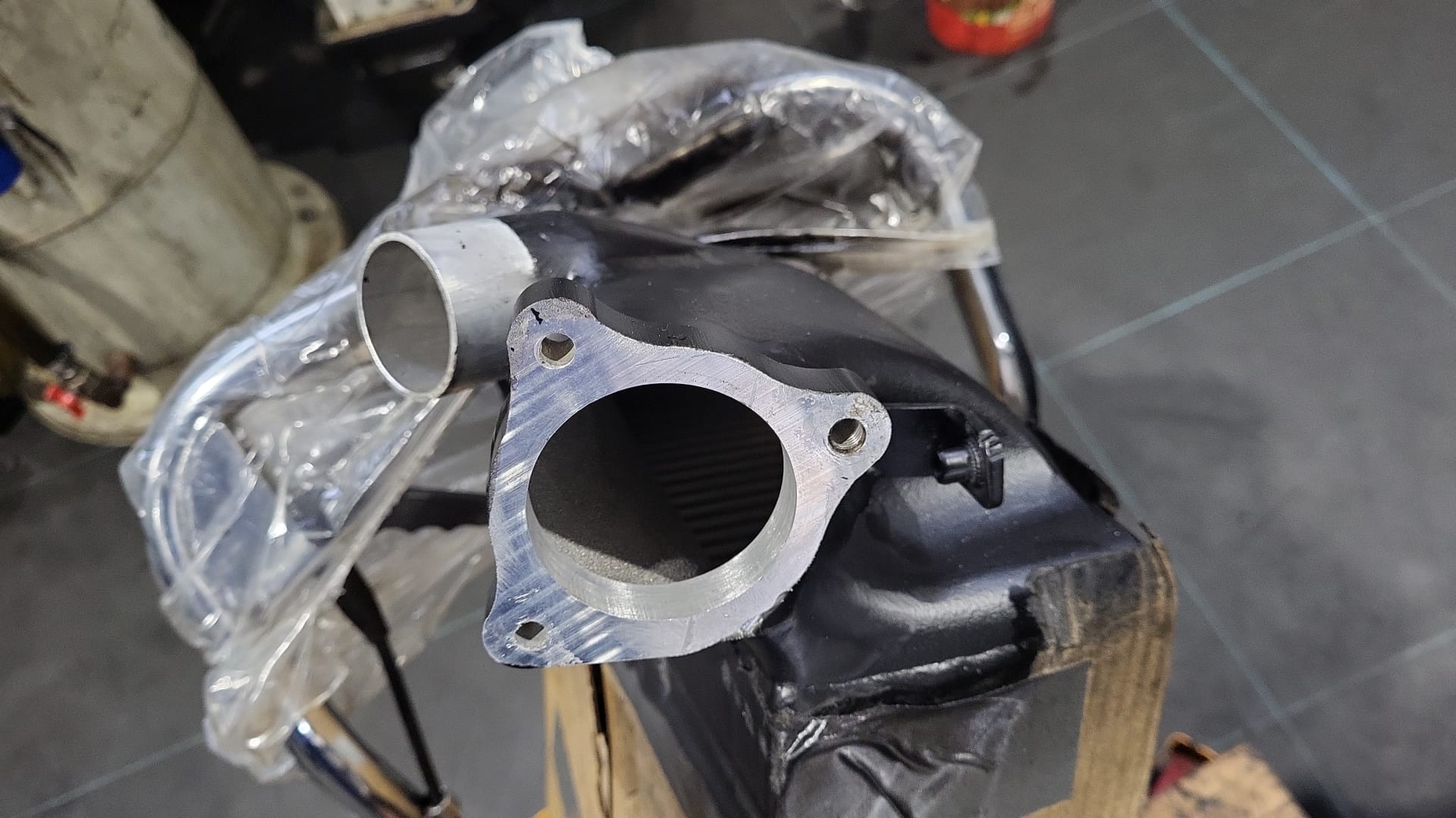

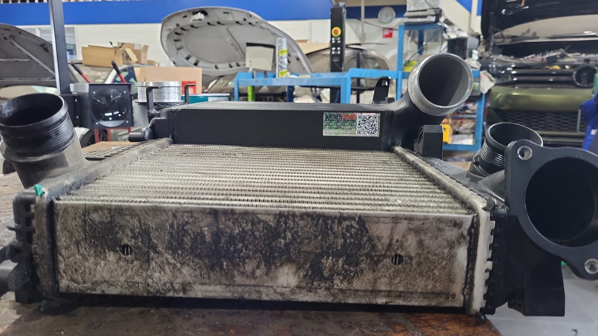

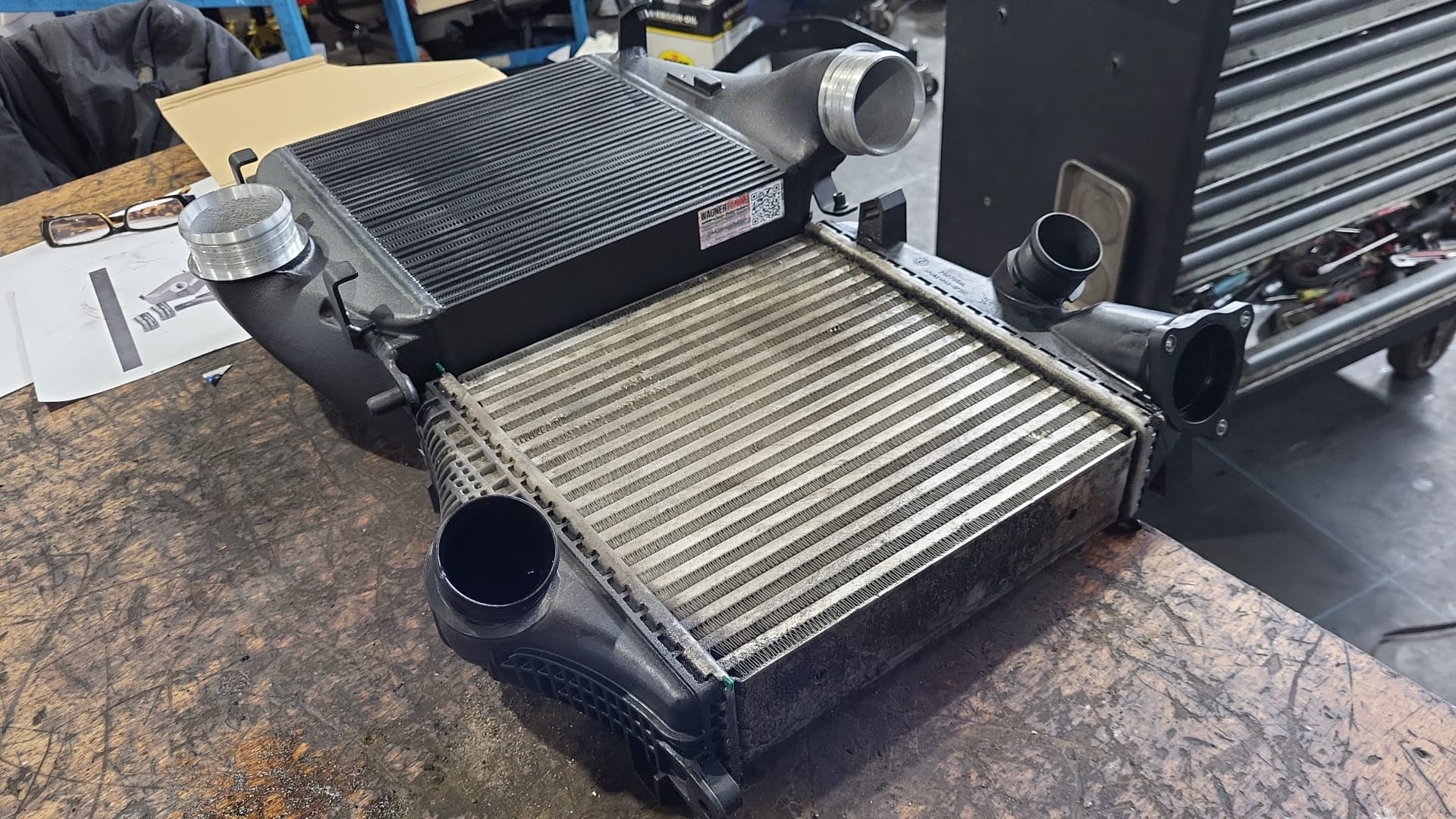

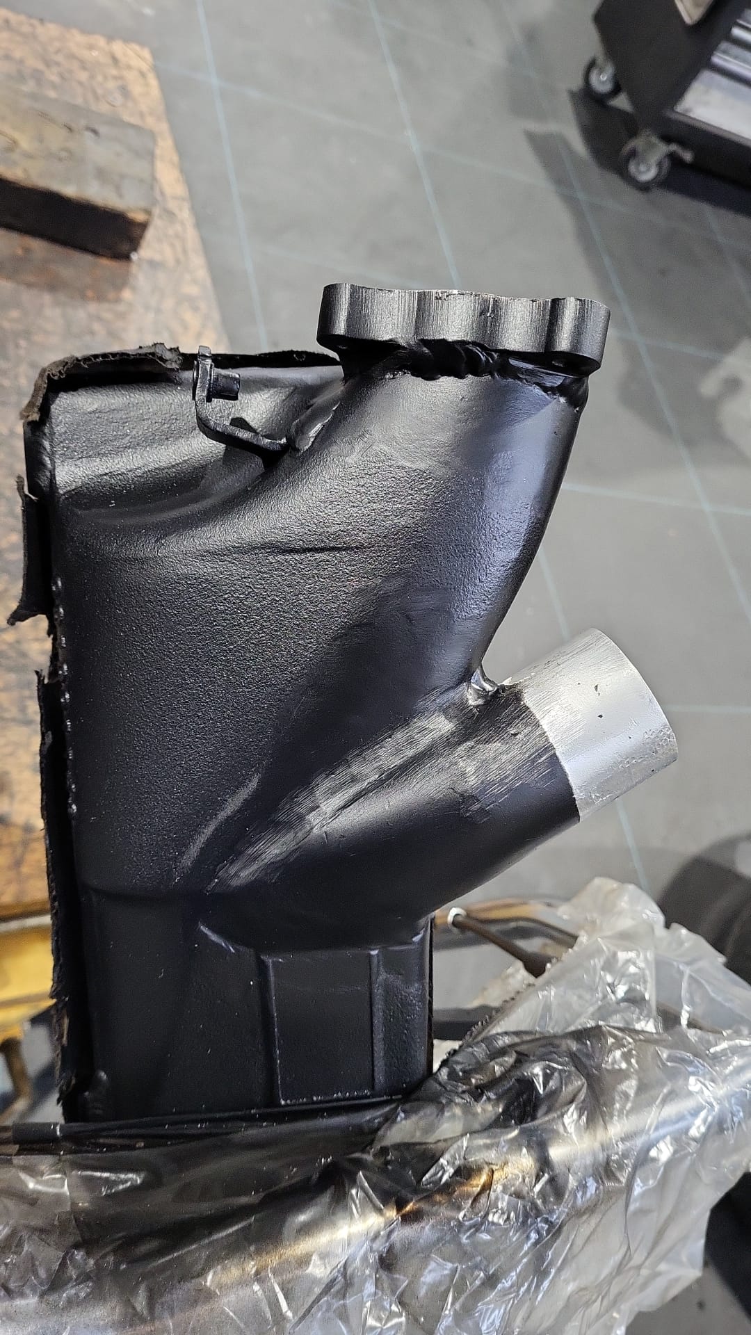

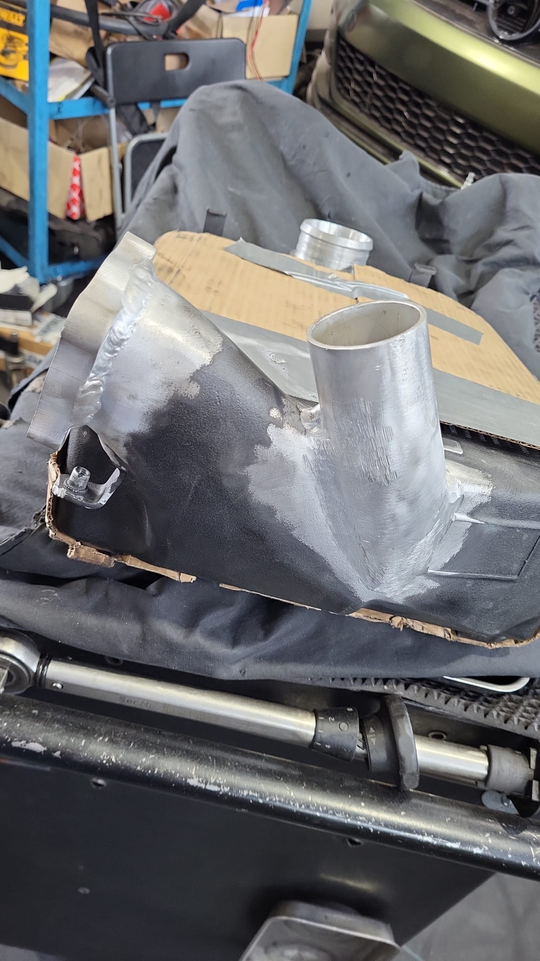

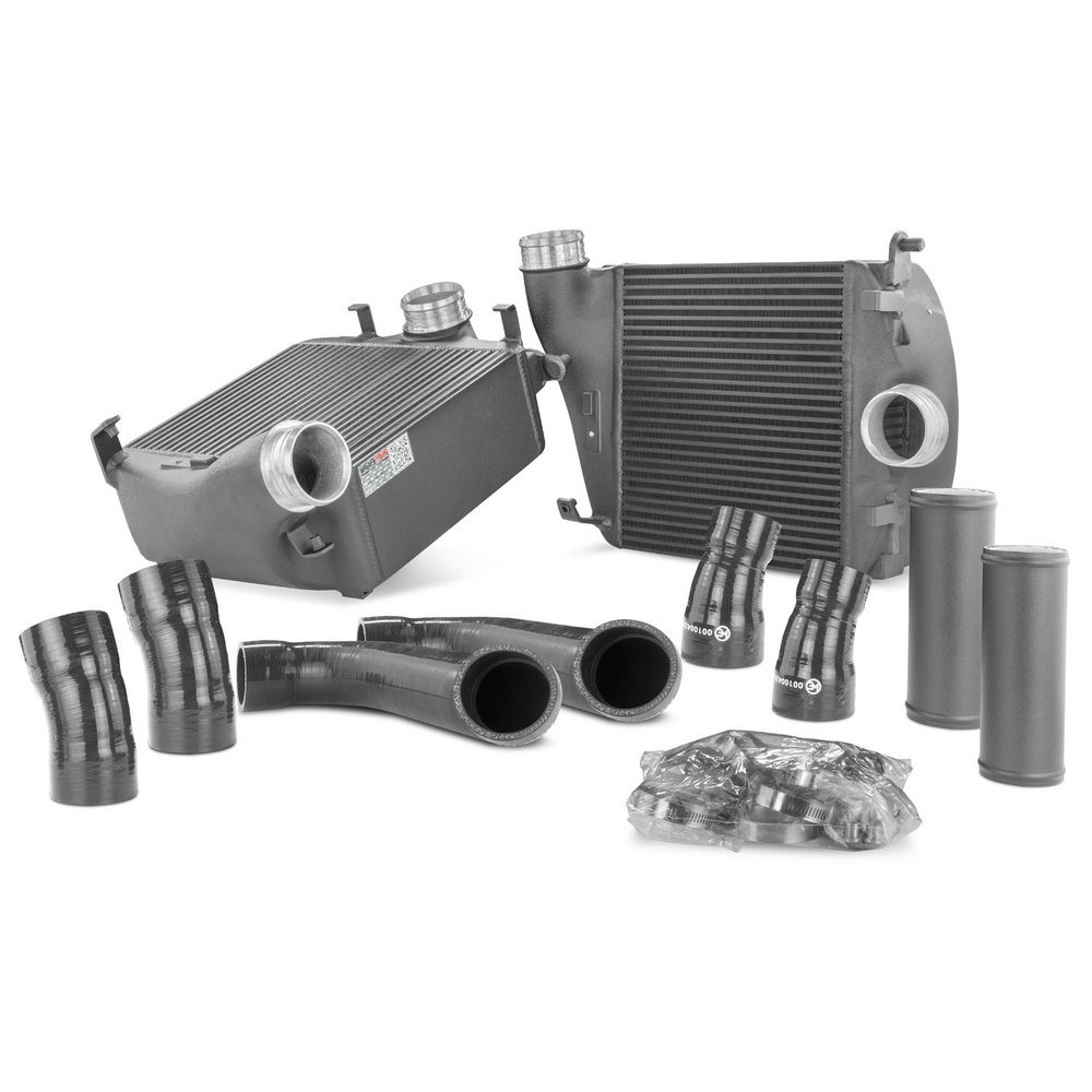

Dit keer zijn we een project gestart waarvan we niet weten waar we uitkomen. Beetje vreemd misschien, maar nog niemand heeft dit gedaan, een aangezien we min of meer zitten aan de modellen van de turbo's kunnen we deze alleen maar laten vergroten in de originele behuizingen. Het gaat hier om een Audi SQ8, dus met een 435pk 4,0tdi met twee turbo's en een elektrische variant. We zouden eerst alleen de turbo's doen, maar tijdens demontage werk kwamen we een lekke intercooler tegen. Dus op zoek naar een upgrade set. Die is er niet van Wagner, echter wel voor de RSQ8, de benzineversie dus. Na wat metingen en vergelijken aan de hand van tekeningen besloten deze set te kopen en dan maar aan te passen. Even wat plaatjes bij het verhaal.
Hier de tekeing van het orgineel,
Dit dus besteld,
Na wat gefröbel,
Dit ervan gemaakt, inmiddels weer zwart,
Jos.

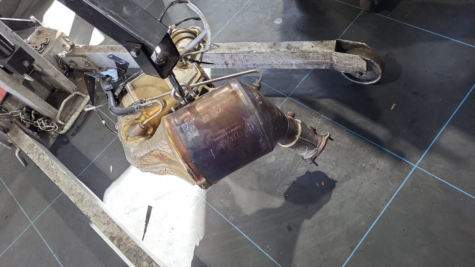

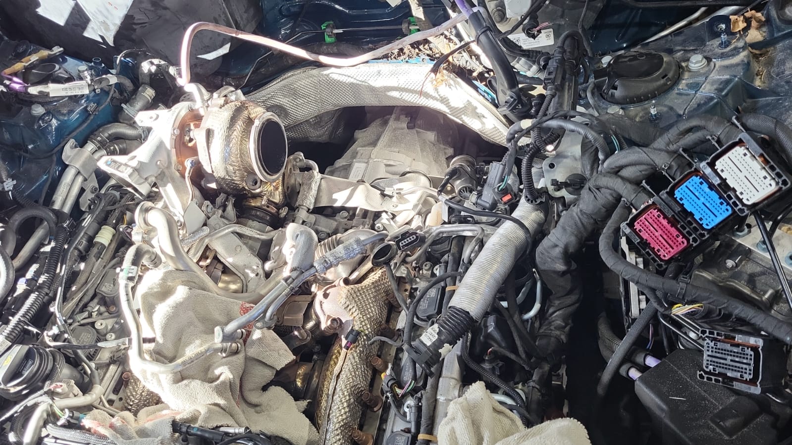

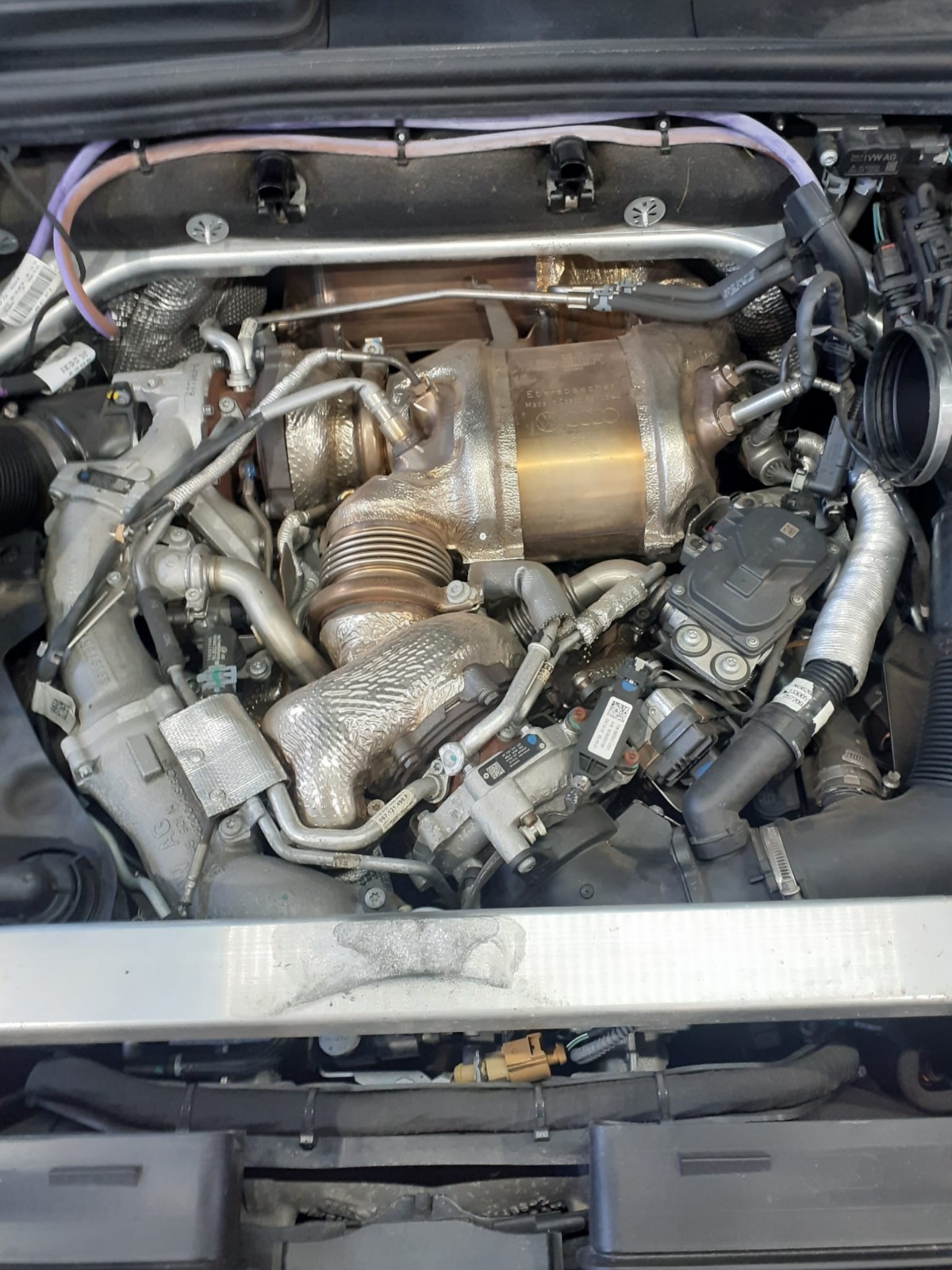

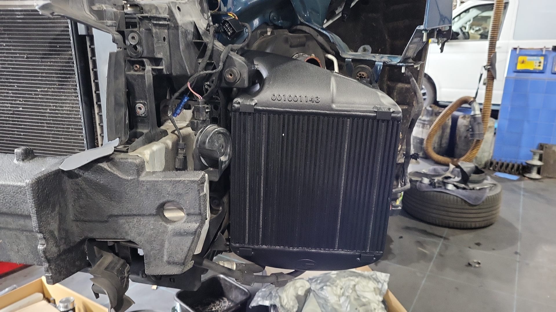

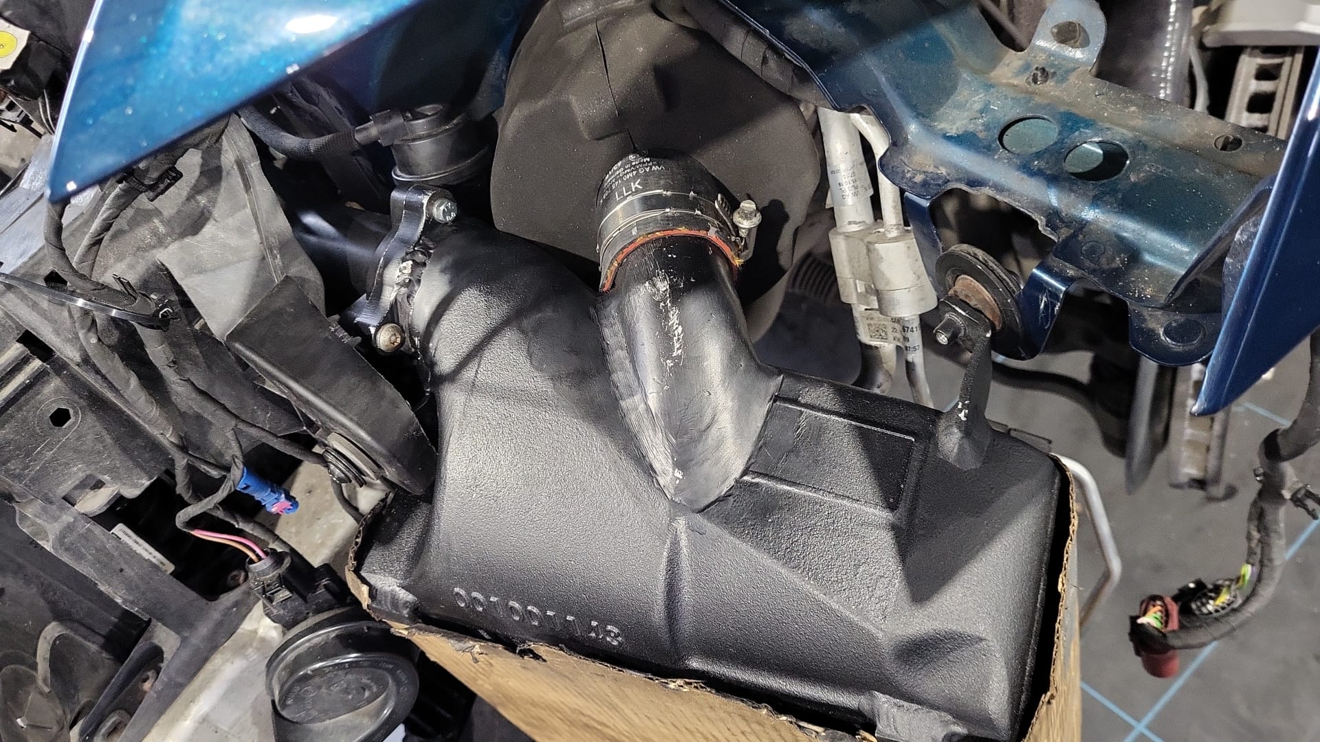

Bericht door jos_br » 21 apr 2024, 19:15
Motorruimte tijdens de operatie,
Schoonmaakfabriek waarvan we hopen niet te veel restricties te krijgen,
Motorruimte een beetje leger,
Passen nieuwe intercooler(s),
Watersnijwerk, scheelt een hoop slijpen en boren,
Jos.

Bericht door jos_br » 22 apr 2024, 17:55
Nog wat foto's, koelers passen inmiddels,
Jos.

Mooi werk hoor, bonk van een koeler!

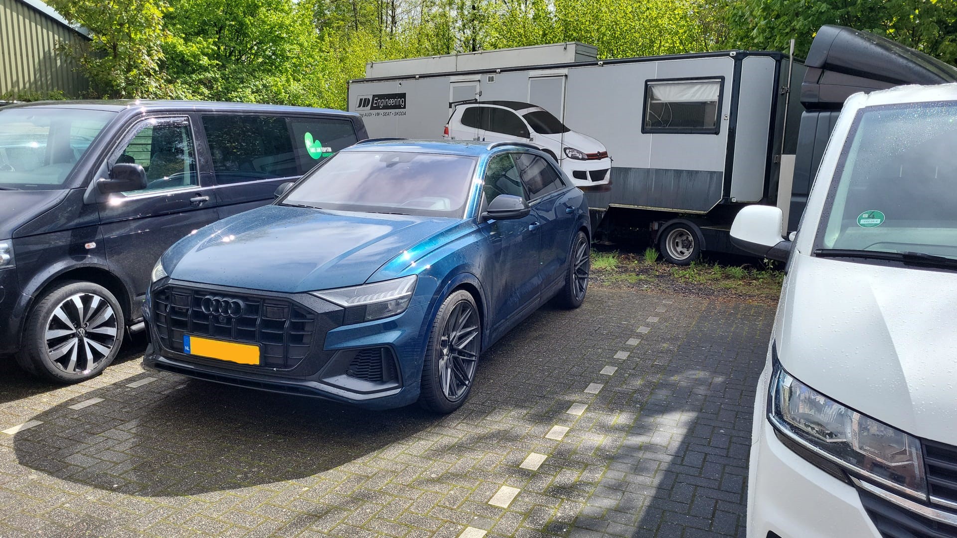

Auto naar JD Engineering gebracht voor het afstellen, fingers crossed.

Bericht door jos_br » 24 apr 2024, 20:42
Auto (Soort tank, maar dan luxe!) naar JD Engineering gebracht voor het afstellen, fingers crossed.

Snel afgebouwd! Ben benieuwd wat het resultaat gaat zijn na software aanpassingen van JD :)

Bericht door jos_br » 24 apr 2024, 21:01
Martijn_bmw schreef: 24 apr 2024, 20:47 Snel afgebouwd! Ben benieuwd wat het resultaat gaat zijn na software aanpassingen van JD :)
Ik ben ook zeer benieuwd, niemand heeft dit nog gebouwd. En een volgende klant met een SQ7 ziet stiekem mee te kijken........
