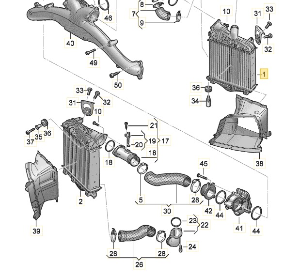

Hier de tekeing van het orgineel,
- 206638f9-49b5-4c5c-be3f-20654079573b.jpeg (82.48 KiB) 4727 keer bekeken

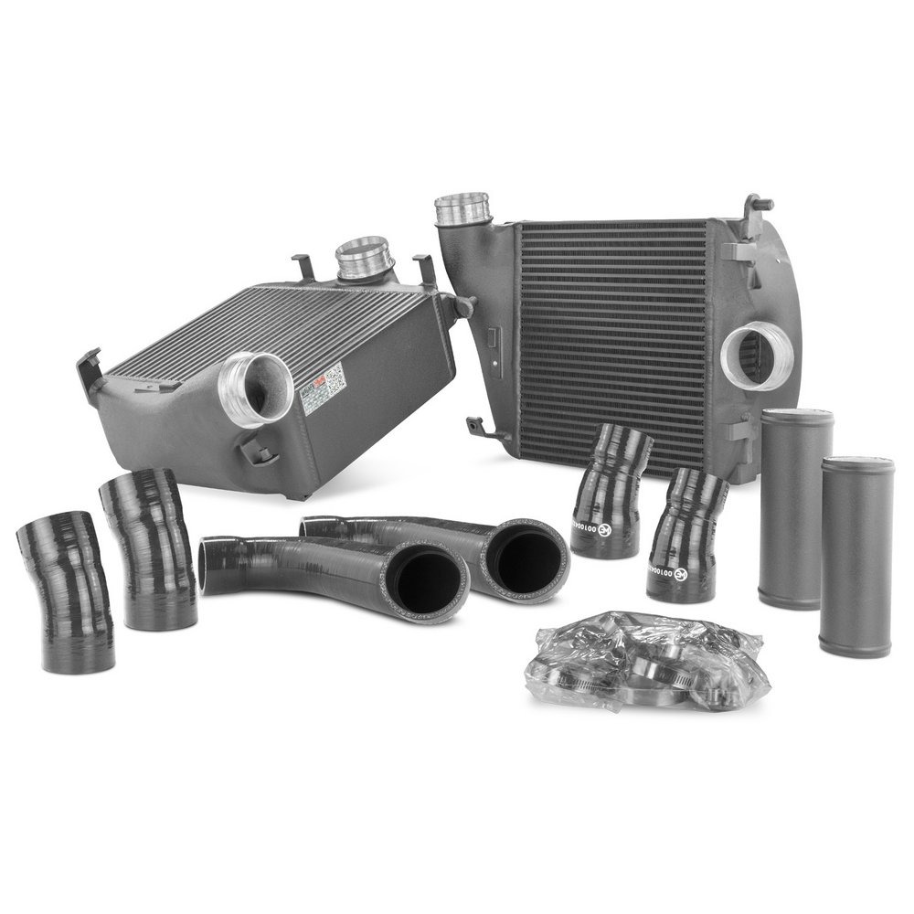

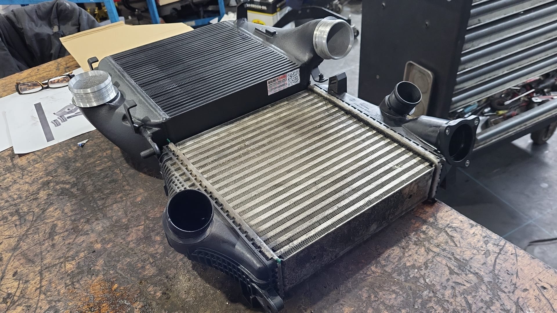

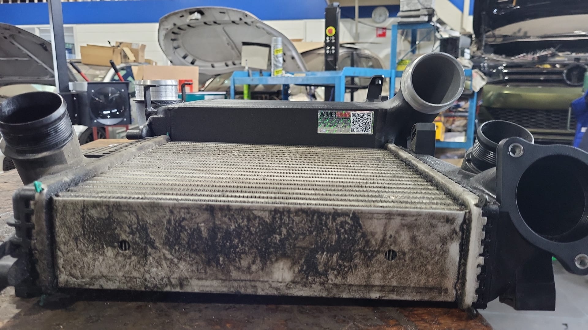

Dit dus besteld,
- e038e136-c837-4750-b54e-6f7e2ca77123.jpeg (101.11 KiB) 4727 keer bekeken
- baed5963-0ac7-46b1-8d10-15c9bde04ff6.jpeg (367.63 KiB) 4727 keer bekeken
- c70532f0-50d3-4bf6-b891-9e4a7483e658.jpeg (259.01 KiB) 4727 keer bekeken

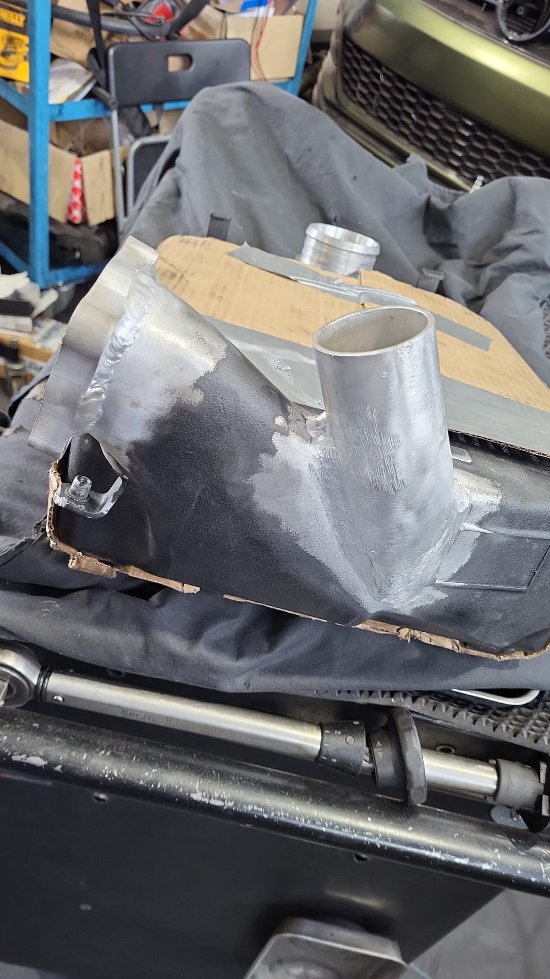

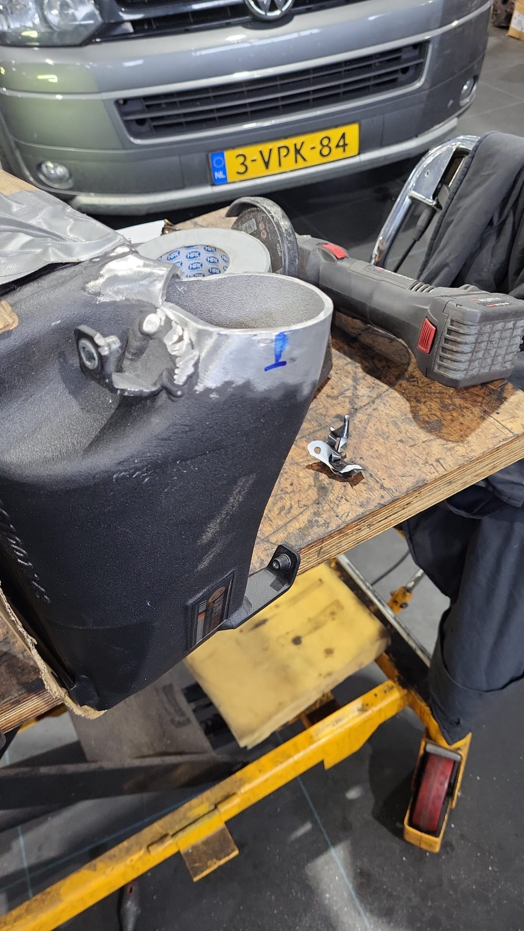

Na wat gefröbel,
- fca61b69-1b14-4e6c-8246-9feabe78e56e.jpeg (261.23 KiB) 4727 keer bekeken
Dit ervan gemaakt, inmiddels weer zwart,
- b41114fc-3921-46ec-8133-b9ddc4e9c246.jpeg (223.62 KiB) 4720 keer bekeken
