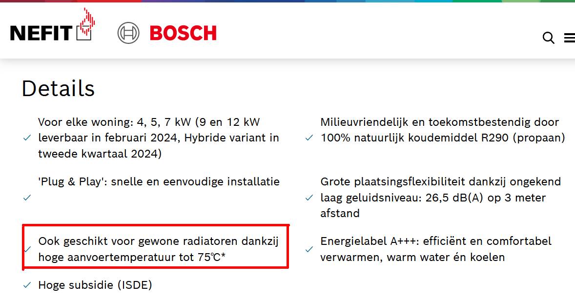

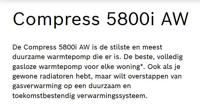

dave van marion schreef: 31 jan 2024, 23:14 Denk dat het er mee te maken hebben dat ze met een te hoge temperaturen werken 50 graden
En ondertussen promoten fabrikanten dat hun oplossing geschikt is voor iedere woning, dus ook die met radiatoren, dankzij de hoge aanvoer temperatuur :bag:

Zo’n warmtepomp op propaan zou dus ook een oplossing zijn voor huizen met hoge temperatuur radiatoren/convectoren. Er is vast een adder onder het gras?
Berichten: 10126
Re: Het grote warmtepomp topic
Bericht door Elise » 01 feb 2024, 11:06
Jaws schreef: 01 feb 2024, 09:43 Zo’n warmtepomp op propaan zou dus ook een oplossing zijn voor huizen met hoge temperatuur radiatoren/convectoren. Er is vast een adder onder het gras?
Kijk in de specificaties welke COP je haalt bij die hoge temperaturen :wink:
