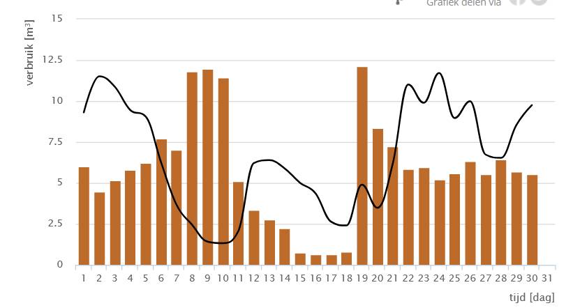

Sinds we hier wonen meet ik het gasgebruik met een P1 meter, vanaf 1 mei tot nu is 884 m3.
Met een uitschieter van 15.7m3 op 10 januari.
Volgens het "Elise sommetje" 15.7m3 gas * 9 [kW/m3] /24 [uur] ==> 5.89 kW warmtepomp vermogen.
Ga je uit van de vuistregel, moet nog passen bij -10 [*C] ==>
Toevallig heeft iemand enkele straten verderop een weerstation en deelt zijn meetgegeven online.
Daggemiddelde 10 jan was -3.9 [*C]
Binnen temp 19 [*C] - Buitentemp -4 [*C] ==> dT = 23 [*C]
Buitentemp -10 ["C geeft een dT van 29 [*C].
De 5.9 kW wordt dan 29 [*C] * 5.9 ;kW] / 23 [*c] = 7.5 kW
De tegenhanger, de veel gehanteerde omrekening:
WP vermogen = jaarverbruik gas [m3] * 9 [kW/m3] /1650 [draaiuren wp]
https://www.mindergas.nl/degree_days_calculation
1 mei 2023 tot nu heeft 2933 graaddagen a 884 m3 gas.
1 jan 2013 tot 1 jan 2024 had 33043 graaddgn ==> gemiddeld 3004 graaddagen / jaar (gemiddelde afgelopen 11 jaar)
Met mijn gebruik tot nu toe met graaddagen gecompenseerd geeft dan:
884 [m3] * 3004 [graaddgn/jr] * 9 [kW] / (2933 [graaddgn/gemeten periode] * 1650 [draaiuren] = 4.94 kW
De parallel praktijk test met de CV begrenst op 6.9 [kW].
Tot nu toe gaat dat gewoon goed, dus de sommen passen grofweg.

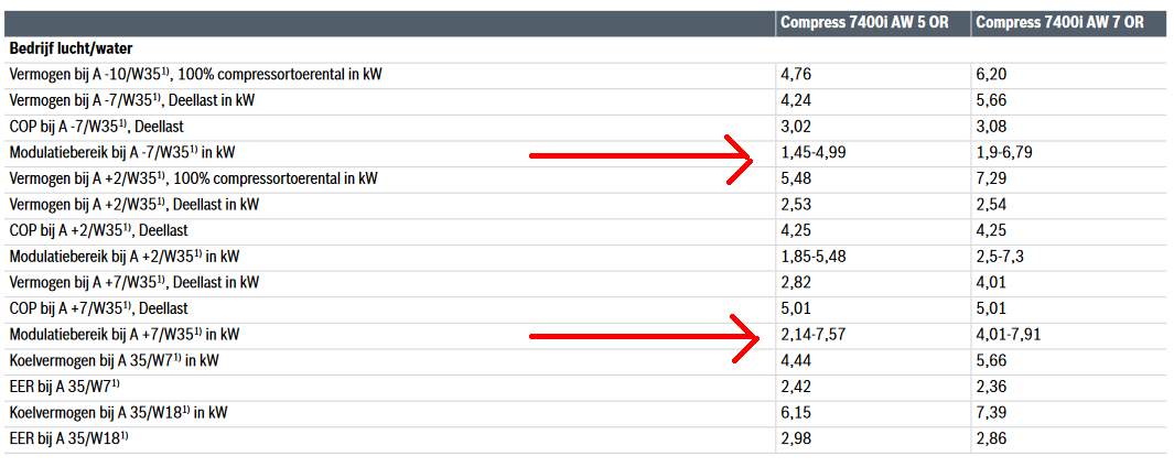

Ik kijk het nog even aan, tendeer naar een beetje overcapaciteit van de warmtepomp.
Maar ben er nog lang niet uit.... en verdiep me nog wat in de materie
Mooiste blijft een water/water WP, maar lees veel over bron-boor cowboys en te kleine bronnen etc.
Puur financieel heeft die bronboring een te lange terugverdientijd, alhoewel het passief koelen dan wel weer goedkoop is.

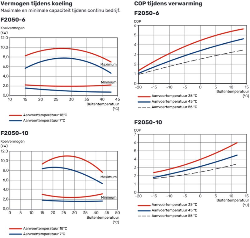

Een kleinere warmtepomp heeft als voordeel dat hij verder kan terug moduleren. (in het mildere seizoen langere runs, betere levensduur?)
Een wat grotere draait niet vollast in de koudste perioden en heeft dan minder defrosts in de koudste periodes?
Vraag me ook af of een 3 fase WP dieper kan terug moduleren? Is weinig over te vinden.
3 fase natuurlijk weer een mooiere verdeling over je fases in je huis,
PS: Bijverwarmen met de back-upheater met een COP van 1 op de moment dat de WP het niet meer trekt is natuurlijk niet de manier om het elektriciteitsnet te ontlasten :tong: :blink:

Bericht door Elise » 31 jan 2024, 22:38
maurizio schreef: 31 jan 2024, 22:10 Met een uitschieter van 15.7m3 op 10 januari.
Waarom had je een uitschieter op 10 januari en wat was het verbruik op 8 en 9 januari?
Heb het net even gekeken en bij mij lag het verbruik op de 8e en 9e zelfs fractioneel hoger dan op de 10e (zie screenshot).
Dus wellicht heb je een hoogste waarde gemeten op de 10e, maar om te spreken van een "uitschieter" ..... (komt in ieder geval niet overeen met mijn gas-verbruik cijfers).
