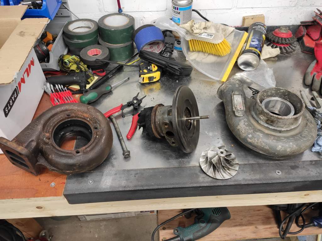

Zoals uit de foto's al wel duidelijk is: ik ga er een turbo op beunen.
Om wat preciezer te zijn een Holset HX40 met 14cm turbinehuis, hoewel weliswaar wat aan de kleine kant (had liever een 16 of 18cm gehad, onderin doet die V8 toch al genoeg) kon ik 'm niet laten liggen voor 100 euro.
Chinees revisiesetje dr in geduwd, nu draait ie weer mooi soepel rond, hoeveel olie dr langs de seals af vliegt zien we later wel.

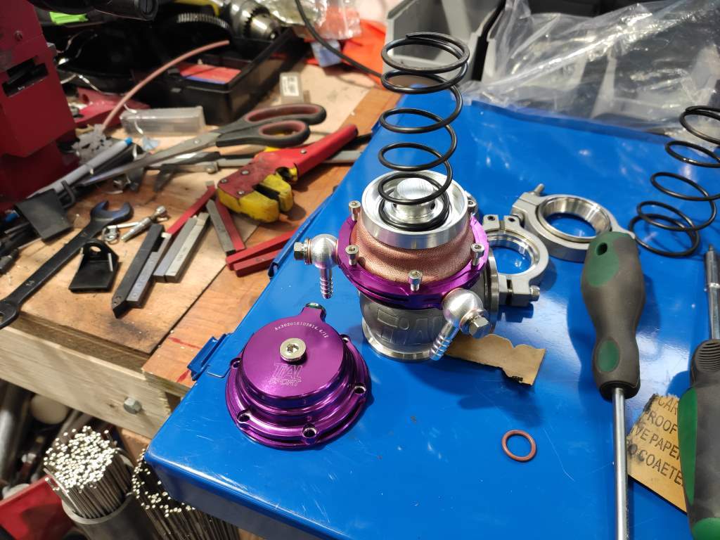

2x38mm wastegate, daar heb ik nog redelijk wat aan te knutselen, want echt soepel lopen ze niet, gelukkig heeft de Megasquirt een overboost beveiliging....

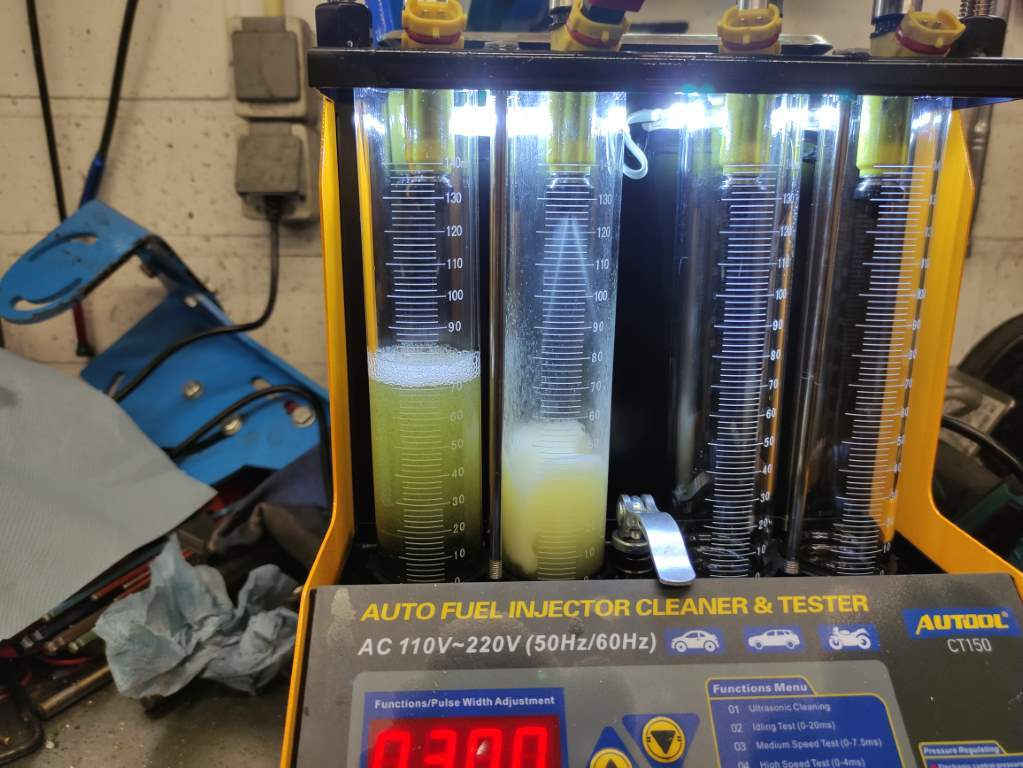

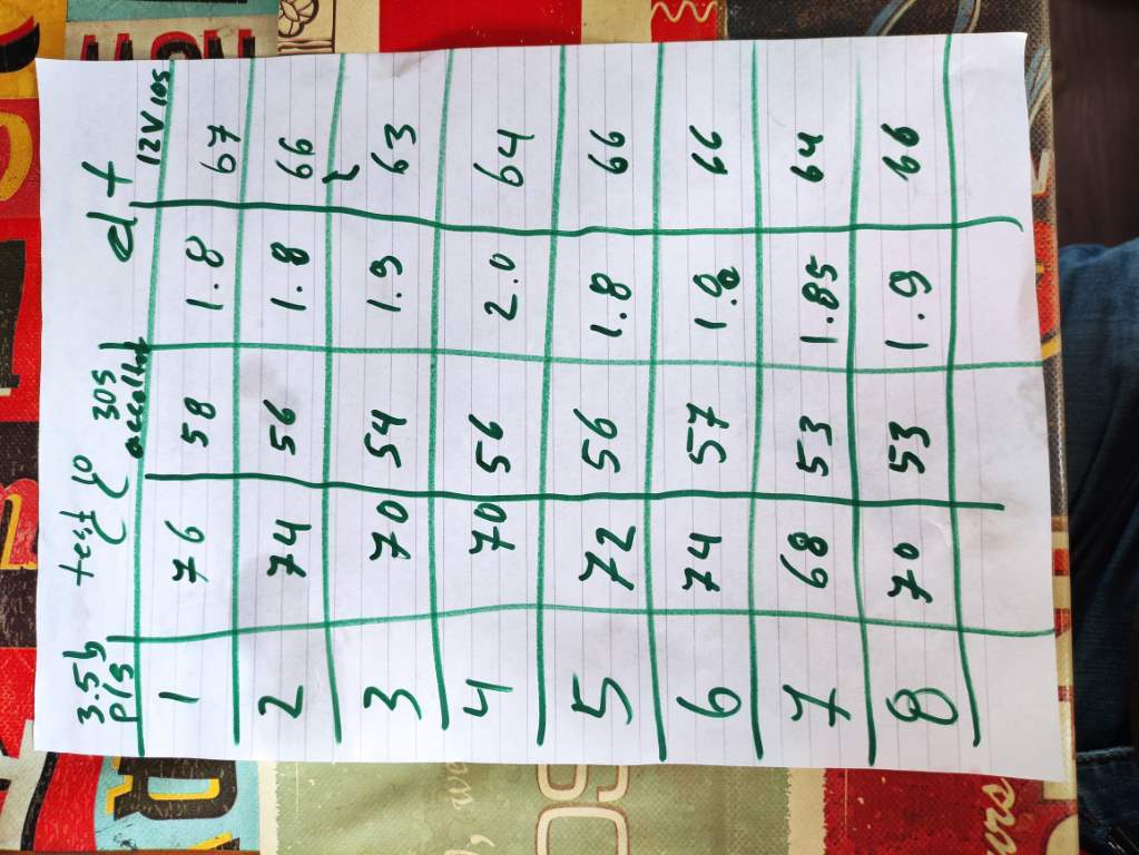

Om te beginnen met de volgende logische stap: een chinese injectortester kopen om de chinese injectors van 10 euro p/s te testen voordat er 1 zwaar kut blijkt te zijn en de V8 een V7 wordt...
Uiteindelijk bleek het dus behoorlijk mee te vallen, max 5% verschil in totale opbrengst en 10% bij lagere openingstijden, waarschijnlijk ook ietwat veroorzaakt door een licht verschillende deadtime (tijd die injector nodig heeft om te openen)
Bij de Megasquirt is dat allemaal per injector in te stellen, dus zolang ik weet wat de afwijking is bij iedere injector: geen probleem

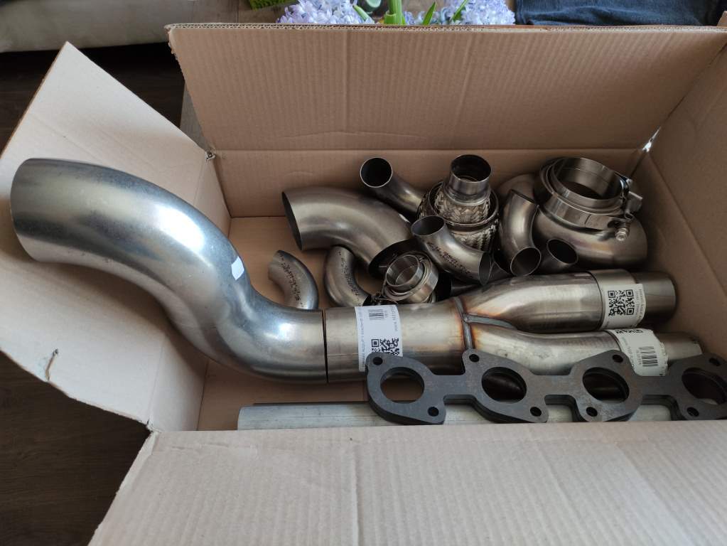

Verder weer een doosje RVS binnen gehad:
Ter beeldvorming, dat Y-stuk gaat van 1x89mm naar 2x63mm, dus echt kleine pijpjes zijn het ook weer niet

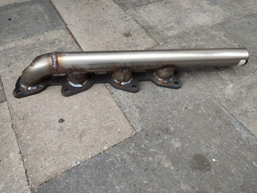

En vast het uitlaatspruitstuk aan de bestuurderskant gebeund, onder het motto simpel is goed.
Ruimte is er toch al niet echt om iets moois te maken en ik heb er al helemaal geen zin in om daar weer een week of 2 aan te spenderen.
Die rare deuk in dat 90 graden bochtje is overigens om wat extra ruimte te creeren bij de stuurstang.

Wat is je argument voor de injectoren? Gebruikte injectoren zijn er volgens mij 1000'en kan me niet voorstellen dat je daar veel duurder mee uit bent. Volgens mij zijn die vaak binnen 2% afwijking van elkaar?
Heb je gelet op de sproeipatronen? En de injector tester getest door dezelfde injector op meerdere plaatsen te proberen om de resultaten te kunnen reproduceren?

Want 400+pk met aliexpress injectoren geeft meer street cred dan met bekende (dat is oprecht een reden, kijken of het werkt)
Ja, allemaal een vergelijkbaar patroon & ja, de tester lijkt vrij consequent.

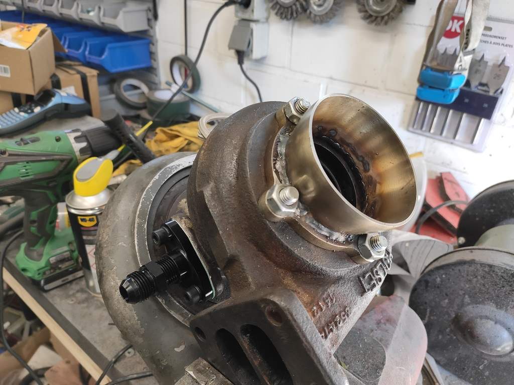

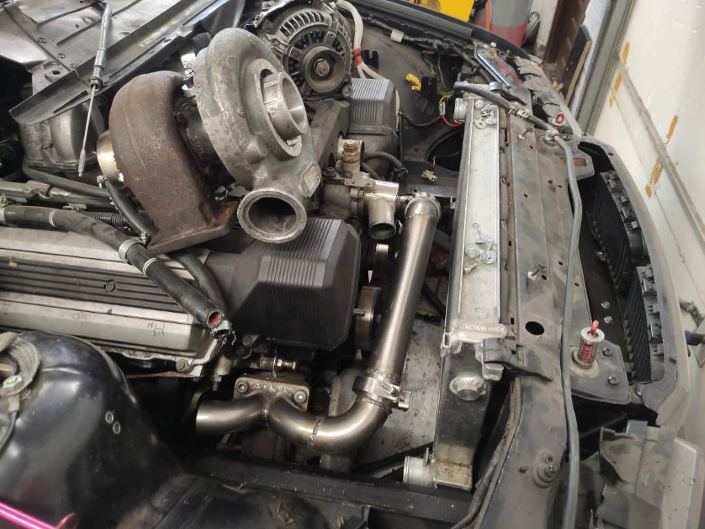

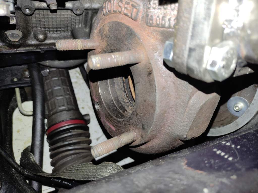

Hier is dus de locatie van de turbo te zien (dit is een lege turbo om even te passen. En voor de slimmere medemens: de turbo hangt onderaan het blok, niet de versie die bovenop het blok gegooid is)
Had even een ring aan het uitlaathuis gelast zodat ik m tijdelijk aan het blok kon schroeven (dit formaat weegt al aardig wat
Die pijp voor het blok langs komt dus van het andere uitlaatspruitstuk af, ideaal is het niet, maar je moet iets, de turbo voor het blok kan ook nog, maar dan moet je heeeeeeel veeeeeeeel verbouwen (en de downpipe blijft een ellende)
Plek zat....
En dit is het spruitstuk aan de passagierskant (ondertussen zitten die andere 2 pijpjes ook)
Hoe alles te monteren in de motorruimte: geen idee
Is dit alles wat nodig is: Nee, er moet ook nog een 60mm wastegate bovenop, inclusief 60mm pijp boven het kleppendeksel langs richting downpipe EN er moet onderaan nog een 90mm downpipe overal tussendoor geduwd worden.

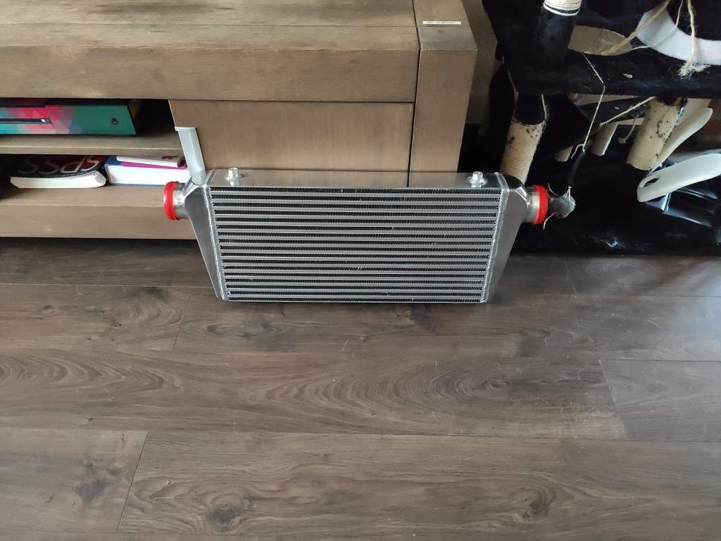

En dan moet ik de dynamo nog een plekje geven, de intercooler, de elektrische stuurpomp en de complete megasquirtbedrading (weer een keer) aanleggen.
Heerlijk, maar in 2025 doet ie het misschien wel.
