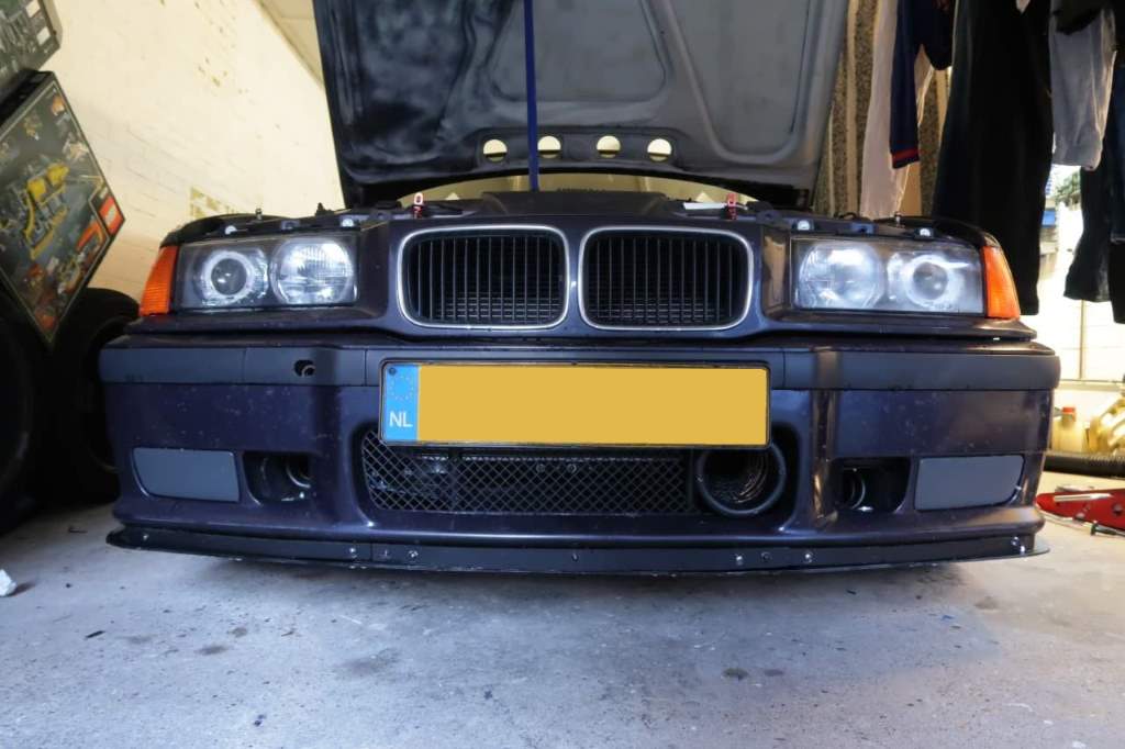

E36 340i Coupe |creatief met aluminium|
We zitten weer in het buitenland, dus dan kan ik weer even snel het topic updaten.
Helaas geen verdere foto's van de vorige posts, ik ben de foto's nog kwijt...

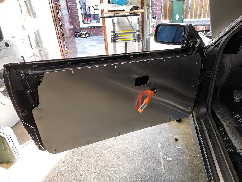

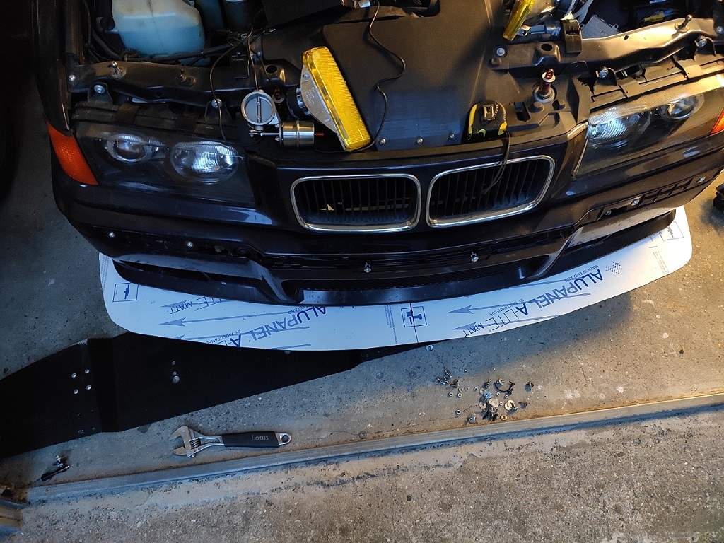

Maar ondertussen wel besloten om de deurpanelen aan te pakken (die net iets te kort waren en kutkwaliteit)
Links is al gedaan, rechts moet nog.
Gewoon 1,5mm alu, oude deurpaneel er overheen gelegd, decoupeerzaag/gaatjes hakken, klaar.

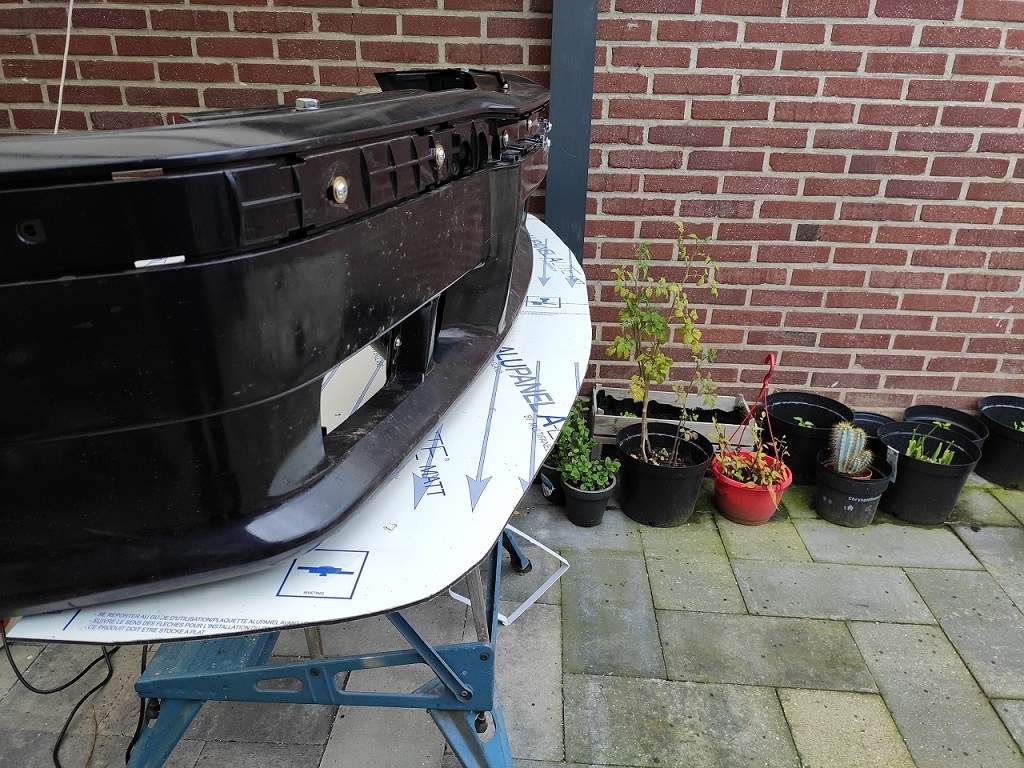

En project #2, want de originele splitter had ik een beetje tegen een drempel geramd, dus wilde van die domme GT hoekjes af.
Heb een nieuwe bumperbalk gekocht, daar de bevestigingszooi weer in geknutseld en het meteen iets aangepast waardoor het middenstuk 3cm lager zit en de uiteindes 3cm hoger dan eerst (dus alles op dezelfde hoogte)
Splitter is van 4mm dik alumalite oid gemaakt, eigenlijk niks anders dan reclamebordmateriaal; 0,2mm alu, 3,5mm plastic, 0,2mm alu
Lekker licht, makkelijk te bewerken en het lijkt redelijk buigbaar.
Hij steekt ook iets verder onder de auto (tot de carterpan), steekt wat verder uit (ong 9,5-10cm) en is de volle breedte van de bumper.
En natuurlijk is ie straks ook weer inschuifbaar
Die gasklep op de onderste foto (naast de mistlamp) is onderdeel van het plan om automatisch tussengas te geven, maar dat zal nog wel wat frotwerk kosten

Mooi geknutseld weer
Hoe bevestig je de frontlip uiteindelijk? Hoe verder naar voren, hoe meer druk er op komt natuurlijk
- Harrie D
- Berichten: 656
- Lid geworden op: 28 mei 2010, 00:45
- Locatie: Onder Eindhoven
Re: E36 340i Coupe |creatief met aluminium|
Die zit met een kopie van de originele GT beugels vast aan de bumperbalk (zie hier)eBoonstra schreef: 03 okt 2019, 09:58 Mooi geknutseld weer![]()
Zo zat dat vorige ding ook vast, ik heb het nu alleen gewijzigd dat de knik van de (imitatie) GT splitter er uit is en omdat de splitter veel verder onder de auto doorloopt moet ik 'm ook nog aan het subframe vastknutselen.
Het schuiven is door middel van 2 12V actuators, en wat bouten met doorgeslepen klepveren, afstandsbusjes en teflon ringen, dat werkte hiervoor ook prima.
Nadeel is het gewicht, maar goed, de coolheidsfactor is ook niet te onderschatten.
Betwijfel of verdere versteviging dmv kabeltjes aan de voorbumper etc nodig is, maar ik richt er wel een keer een camera op en probeer gewoon 200+ te rijden

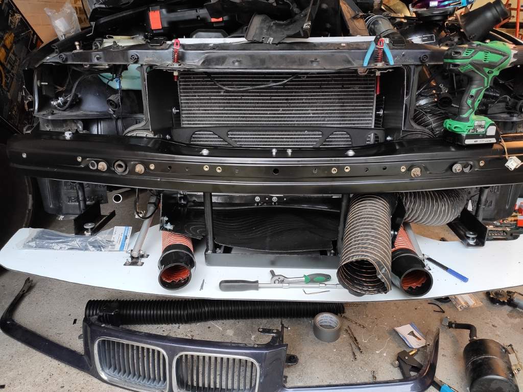

Re: E36 340i Coupe |omgekeerde stofzuiger werkt|
Ben de luchtgeleiding ondertussen wat aan het verbeteren, aanstaande zaterdag even gaan slalommen op het Midland circuit, denk niet dat het daar echt nodig is, maar ach, het kan maar af zijn.

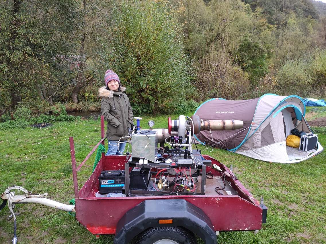

En dit ding doet het ondertussen ook:

Wat ga je doen met die turbojet dan?
- Harrie D
- Berichten: 656
Re: E36 340i Coupe |Omgekeerde stofzuiger werkt|
Het zet diesel om in warmte en hitte, denk dat dat al 90% van de lol is
(keer op een kart beunen, naverbrander dr op omdat het spectaculair is en daarna eens ombouwen naar gasturbine voor een wat efficientere aandrijving, iets van dit formaat zou een 40-50pk moeten kunnen leveren)

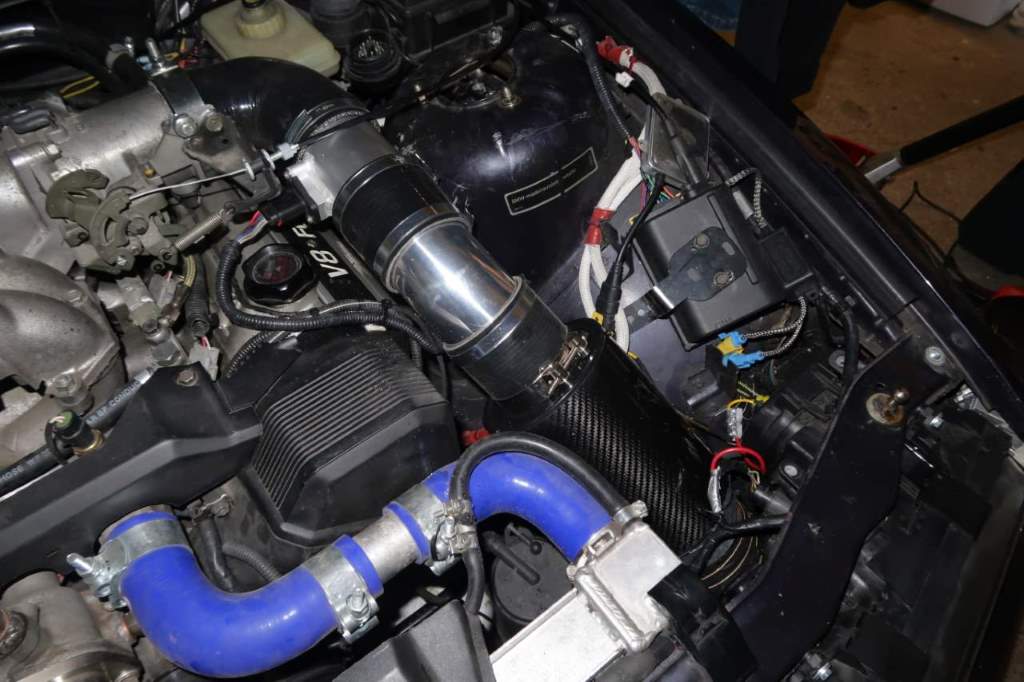

Verder nog de auto omgebeund zodat de megasquirt nu met een luchtmassameter loopt ipv speed-density (toerental + onderdruk + inlaattemp) en dat is iets wat ik veel eerder had moeten doen, zo mooi heeft ie nog nooit gelopen en dat met maar heel weinig tuning.
Eigenlijk zou de rechte buis voor de luchtmassameter iets langer moeten zijn, maar goed, dat kwam even niet lekker uit.
Tevens is het prachtige bypass kabeltje voor de linkerkoplamp te zien, maar helemaal opgelost is dat probleem nog niet...

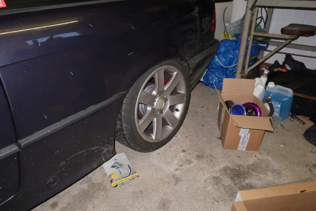

Naja, verder was er eigenlijk bar weinig te melden, alleen afgelopen zondag een rondje gereden (inclusief de GP strecke) en extreem rustig gedaan omdat de auto vol lag met kampeerrommel en de winterbanden toch niet zo bijster goed waren op een natte ring als gehoopt.
Er is wel een hilarische foto gemaakt wat ook meteen een verklaring is voor een aantal problemen die mijn vriendin met de auto heeft

Harrie D schreef: 04 nov 2019, 17:43 Er is wel een hilarische foto gemaakt wat ook meteen een verklaring is voor een aantal problemen die mijn vriendin met de auto heeft
Verder goed bezig met hobbyen
