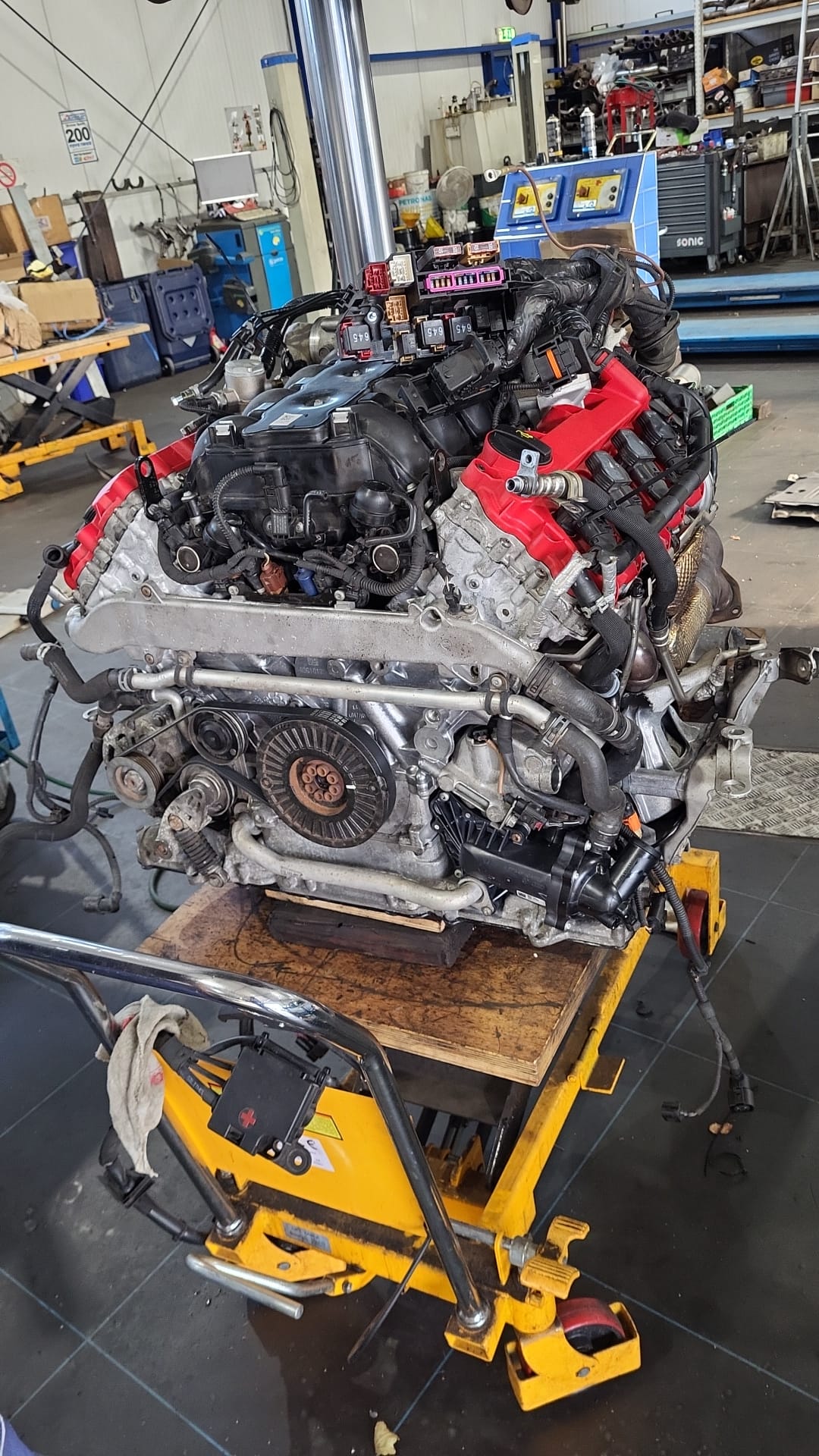

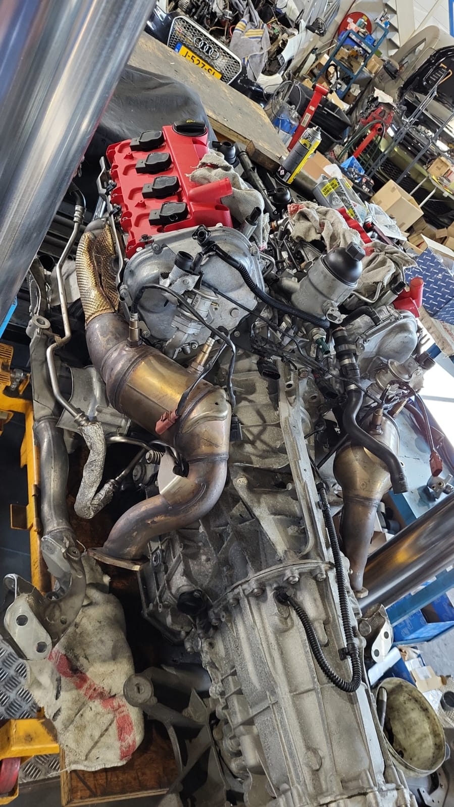

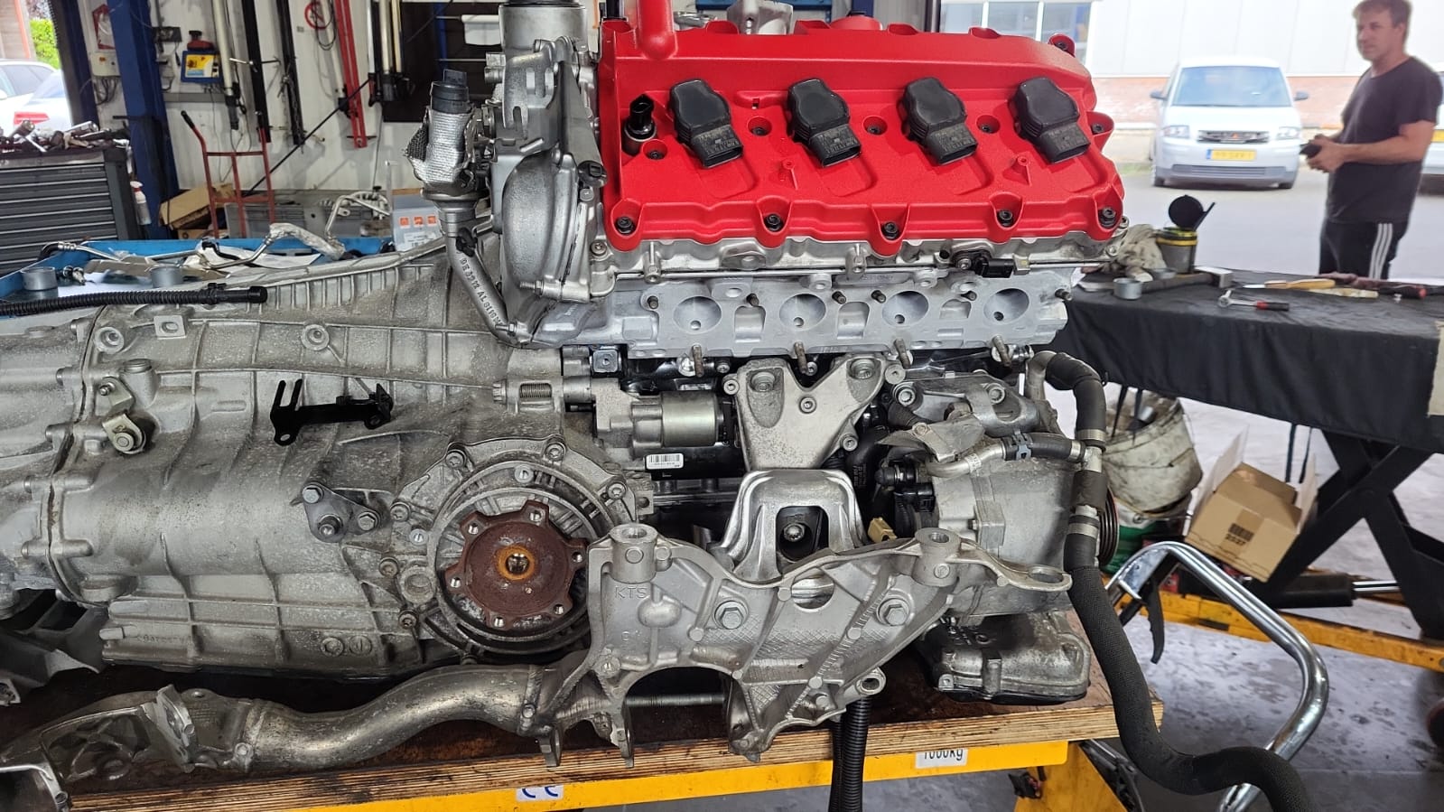

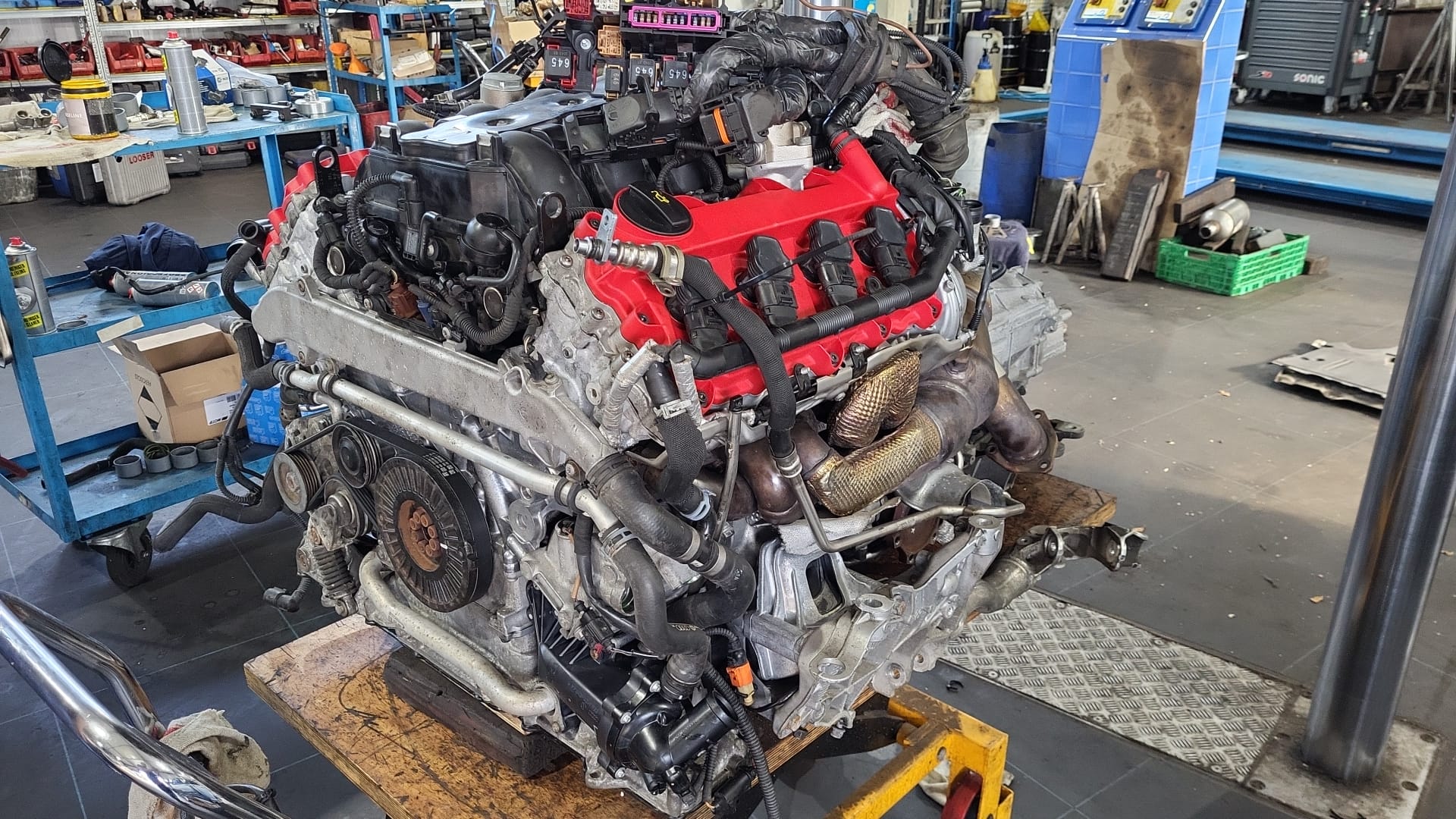

Motor loopt inmiddels (eindelijk), toch een spannend moment aangezien het toch een gecompliceerde motor is. Liep eigenlijk meteen goed en strak. Inmiddels even wat rondjes gereden, koelmiddel en olie bij gevuld. Morgen software updaten zodat de klant de motor enigszins in kan rijden, daarna volgende week eens op de vermogenstestbank kijken wat deze motor gaat presteren. Even wat laatste foto's,
Motor bijna klaar.jpg (236.17 KiB) 5174 keer bekeken
Motor bijna klaar2.jpg (352.63 KiB) 5174 keer bekeken
Motor bijna klaar4.jpg (413.54 KiB) 5174 keer bekeken
Motor opbouw6.jpg (248.71 KiB) 5174 keer bekeken
Motor opbouw8.jpg (275.78 KiB) 5174 keer bekeken
En een van de twee 200 cells kat's. We hebben de originele leeggemaakt en de dempers onder auto vervangen door deze 200cells kats.
Jos.

Bijna zonde om weer weg te stoppen ;)

Emiel schreef: 13 jul 2023, 22:06 Bijna zonde om weer weg te stoppen ;)
Klopt, maar ook mooi wanneer zo'n ding weer loopt, geluid is wel okay.

Indrukwekkend blok! Ziet er weer mooi uit, idd wat Emiel zegt haast zonde om weer onder de kap te stoppen :)

En hij is weer weg....., voor een paar dagen. We hebben er toch behoorlijk mee proefgereden, wat software aangepast. Nu is de eigenaar ermee naar Spa, dus kan die mooi inlopen en volgende week op de vermogenstestbank om getest/afgesteld te worden. Stiekem toch wel benieuwd wat deze ongeblazen motor straks echt doet. Maar mooi lopen doet die!
