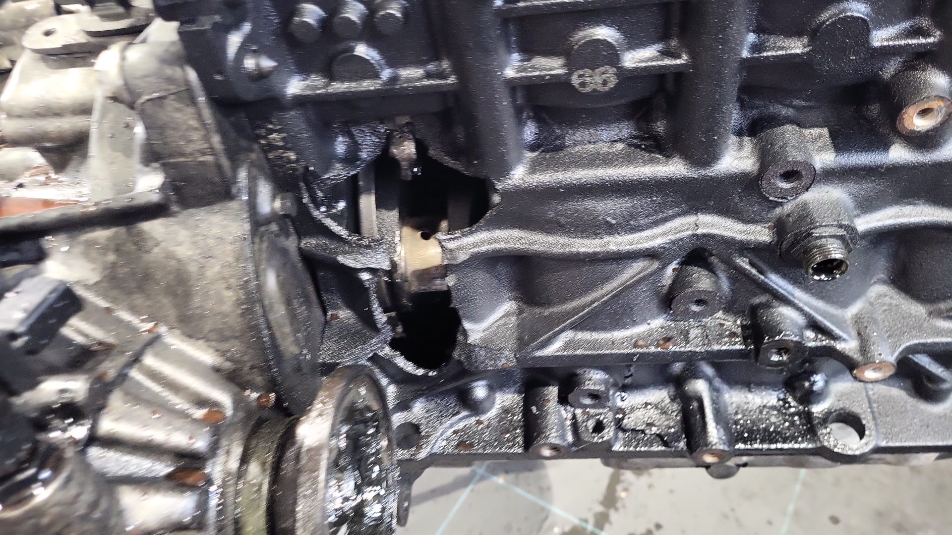

Soms komt er ook weleens een serieuze motorschade binnen,
Hier is een drijfstang een eigen leven gaan leiden.
Jos.
Berichten: 5715
Re: Zomaar een dagje.
Bericht door Kadett » 20 okt 2022, 09:25
Welk motorblok is dat?
jos_br
Berichten: 2719
Locatie: Dieverbrug
Bericht door jos_br » 20 okt 2022, 10:04
Kadett schreef: 20 okt 2022, 09:25 Welk motorblok is dat?
Oude 90pk tdi (ALH) in een Caddy 2001. Motor draait 227pk en ruim 430nm. Dit hebben we met deze motor nog niet meegemaakt. Normaal zijn we altijd bang voor de koppakking, deze motor dacht daar anders over. Wordt nu in elkaar gezet met z.g. sputterlagers.

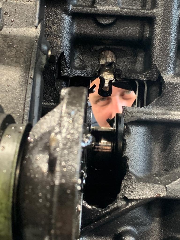

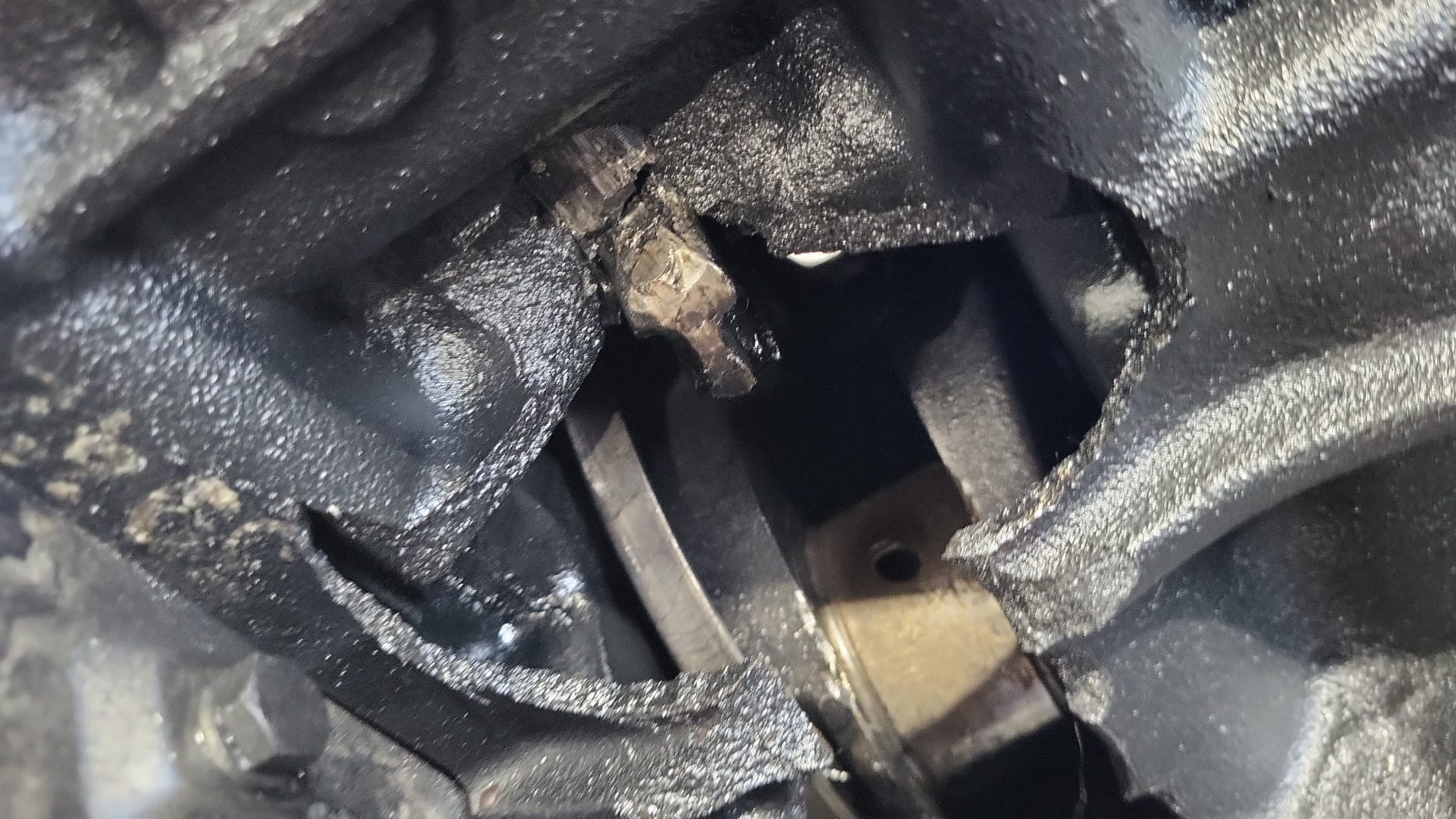

Nog een paar foto's,
Jos.
Berichten: 30151
Bericht door Martijn_bmw » 20 okt 2022, 20:12
Zo die is goed kapot idd :lol:

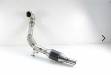

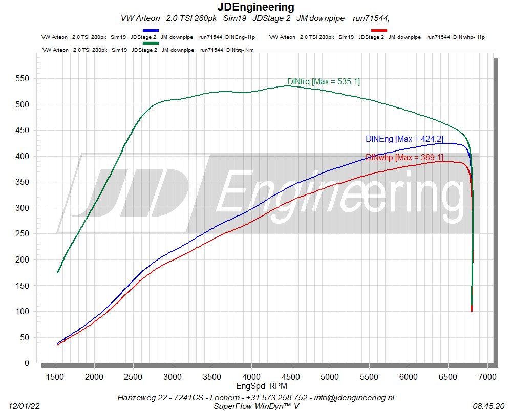

Wat ik echt leuk vindt om te maken, en me tegelijk verbaasd is de overengineering van de huidige VAG motoren. Deze Arteon 2.0TFSI 280pk hebben we alleen voorzien van een andere intercooler en downpipe met 200cells racekat. Echt een halve racemotor van huis uit. Ook de software van zowel de motor als de bak zijn aangepast.

Fijne rijbewijsversnipperaar geworden.
Jos.

Mooie grafiekjes ook, ding heeft gewoon altijd wel een beste bult koppel of vermogen!

Arthur schreef: 02 dec 2022, 01:05 Ff afwachten hoe lang het heel blijft?
Motoren kunnen met stock internals ruim +500pk aan. Niet normaal meer hoe die dingen nu gebouwd zijn. Met een andere turbo zou die zomaar richting die 500pk gaan.
