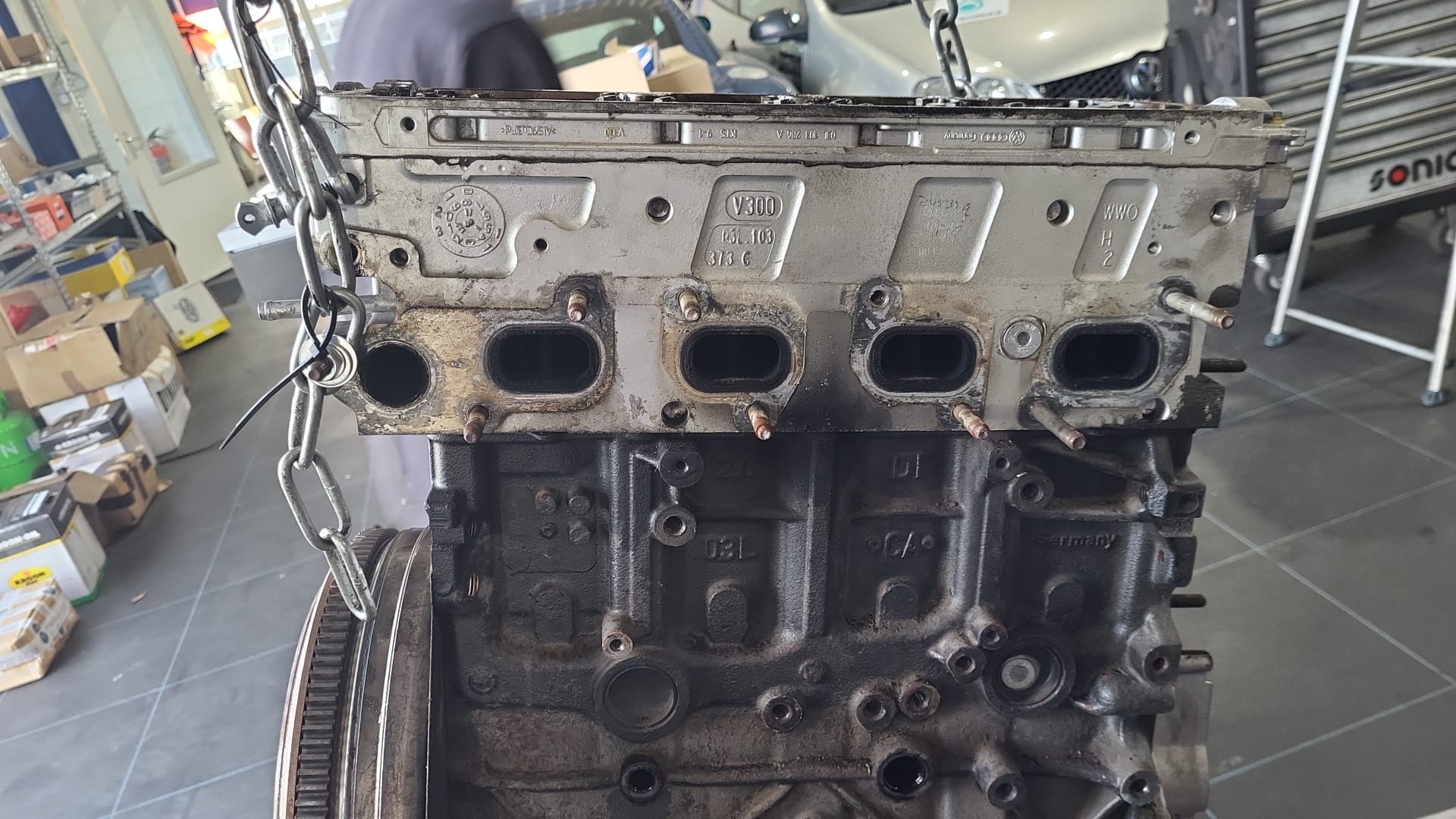

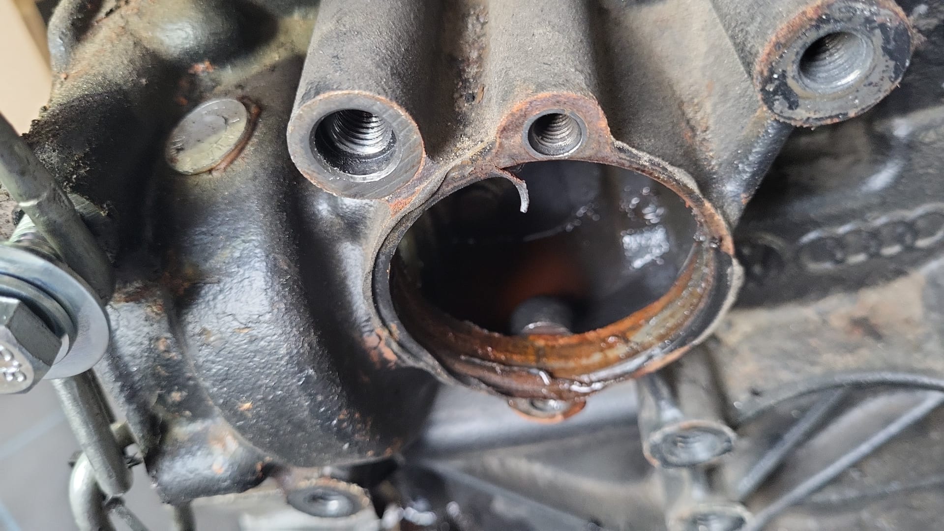

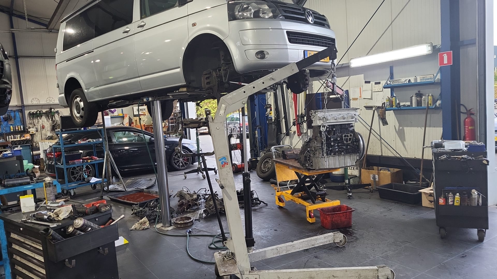

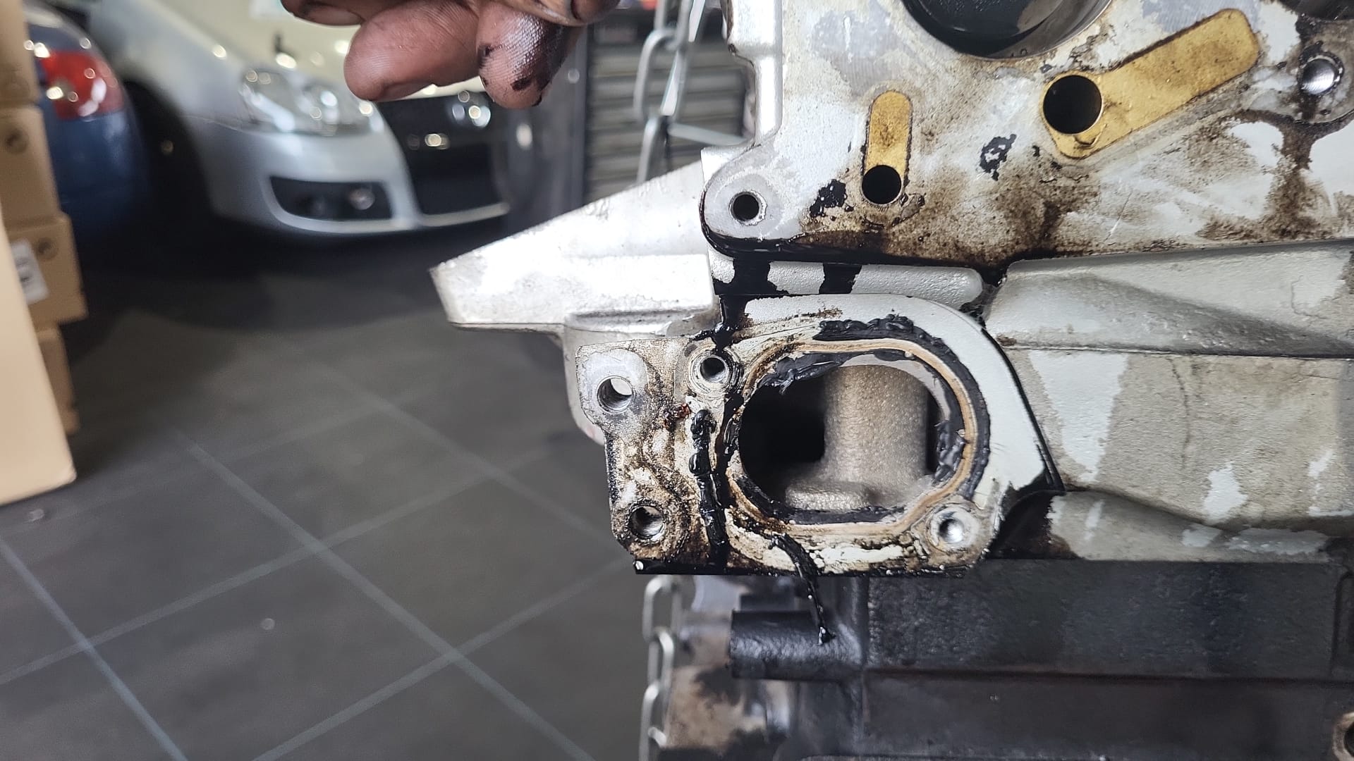

En weer eens een T5 GP 180pk die al eens voorzien was van een "nieuwe" motor........wat een puinhoop! Deze motor heeft er blijkbaar vanaf 2019 in gezeten, en was een soort van gereviseerd met een hoop vloeibare pakking.
Motor draait incl. onze aanpassingen en nieuwe verstuivers letterlijk als een nieuwe.
Jos.

Poeh dat zag er idd niet uit zeg :bag:
Berichten: 36435
Re: Zomaar een dagje.
Bericht door JP » 16 sep 2022, 07:36
Wordt zo’n “nieuwe” motor dan bij de dealer gemonteerd? Daar zou je toch helemaal geen vertrouwen in hebben itt bij een echte specialist….

Wat een bende....
Je vertrouwen in de gemiddelde garage/dealer gaat er wel mee onderuit als je daar nog kwam.
Ergens is het jammer dat het al zo'n tijdje terug is, want dan had de eigenaar er nog mee terug kunnen gaan.

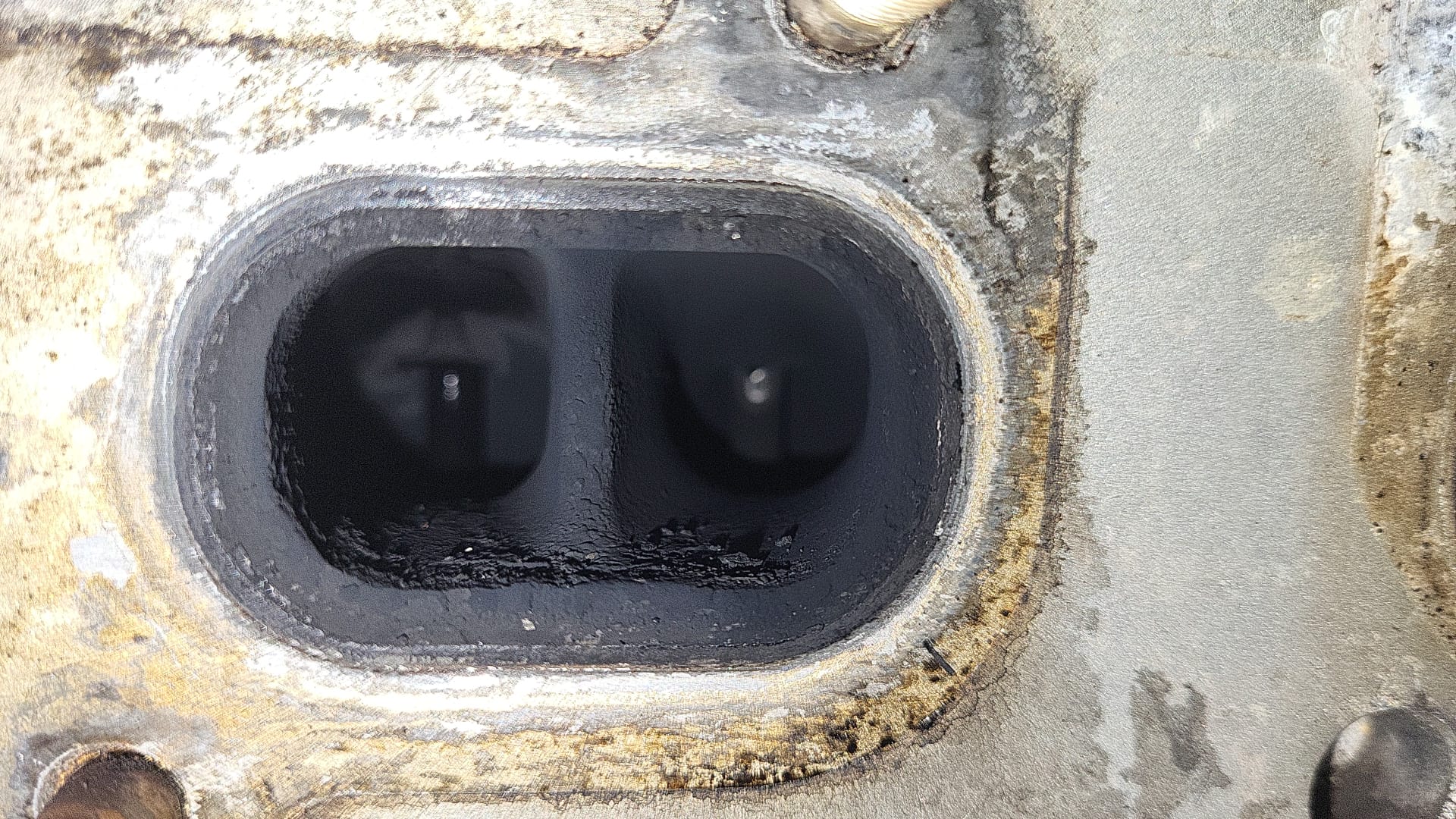

Vloeibare kit heeft z‘n toepassingen op het blok maar niet op deze manier…. Een ‘nieuwe’ motor (gebruikte) dus…
Is de cilinderkop gewassen? Ziet er helemaal fris uit.

Crookie schreef: 16 sep 2022, 10:18 Vloeibare kit heeft z‘n toepassingen op het blok maar niet op deze manier…. Een ‘nieuwe’ motor (gebruikte) dus…
Onze "koppenman" maakt de kop zo schoon, tis bijna eng zo schoon als wij die terug krijgen. Kop is schoongemaakt, afgeperst, gevlakt, en voorzien van nieuwe kleppen en geleiders. Wij bouwen zo'n motor weer op met nieuwe verstuivers, zuigers en het dual-mass vliegwiel. Overigens voorzien wij de motor inmiddels van een paar modificaties zoals het verwijderen van de balansassen en oliepomp. Daarentegen monteren wij weer een grotere, anders aangedreven oliepomp en een krukas met grotere wangen zodat de motor mooier loopt dan de originele, en i.m.o. hiermee duurzamer is.
Jos.
Berichten: 4638
Bericht door Crookie » 17 sep 2022, 09:38
Ziet er goed uit Jos, wat mij betreft de manier om een revisie te doen 👍🏼

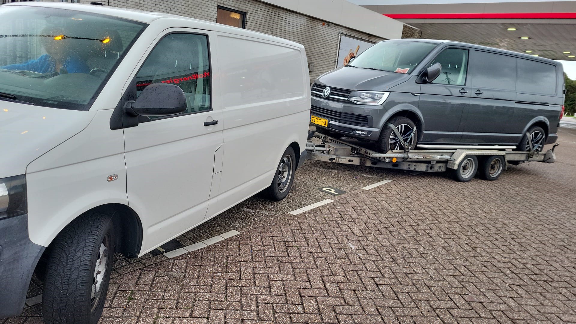

Adbleu in de brandstoftank is geen goed combi, dus maar ophalen. Benieuwd wat we nu tegenkomen.
T6 transport geel.jpg (518.54 KiB) 3120 keer bekeken
Jos

Bericht door Ferdi » 19 sep 2022, 09:06
Die fout heb ik iemand al eens eerder horen maken. Was bij een veel oudere bus, maar die was er alles behalve blij mee.
Berichten: 36435
Bericht door JP » 19 sep 2022, 09:10
En er dreigt al een tekort op adblue…gaan ze de brandstof tank er mee afvullen :tooth:
Berichten: 4638
Bericht door Crookie » 19 sep 2022, 09:13
Zag een x een foto voorbijkomen van adblue bij de diesel.. gelukkig bleef het bij kop schoonmaken.
Berichten: 30151
Bericht door Martijn_bmw » 19 sep 2022, 14:18
Oeh dat hangt er vanaf hoeveel er mee gedraaid is na tanken (of misschien mazzel helemaal niet) spul is mega agressief.
Wij hebben er al meerdere keren 5k+ kosten op kunnen maken om alles te herstellen
