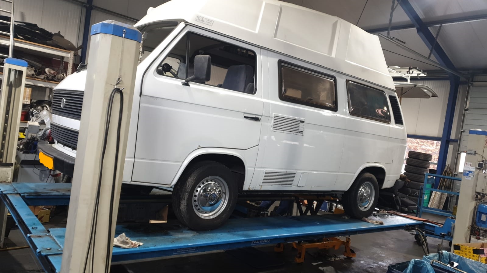

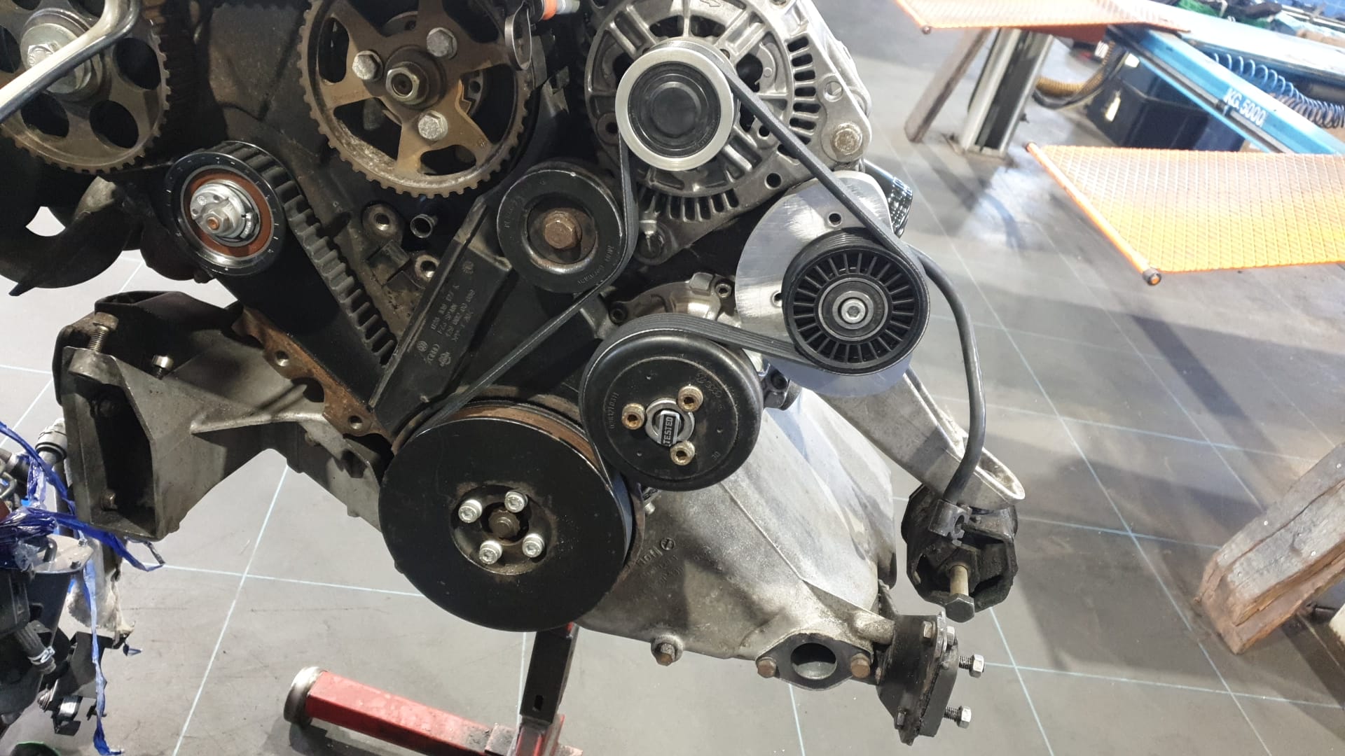

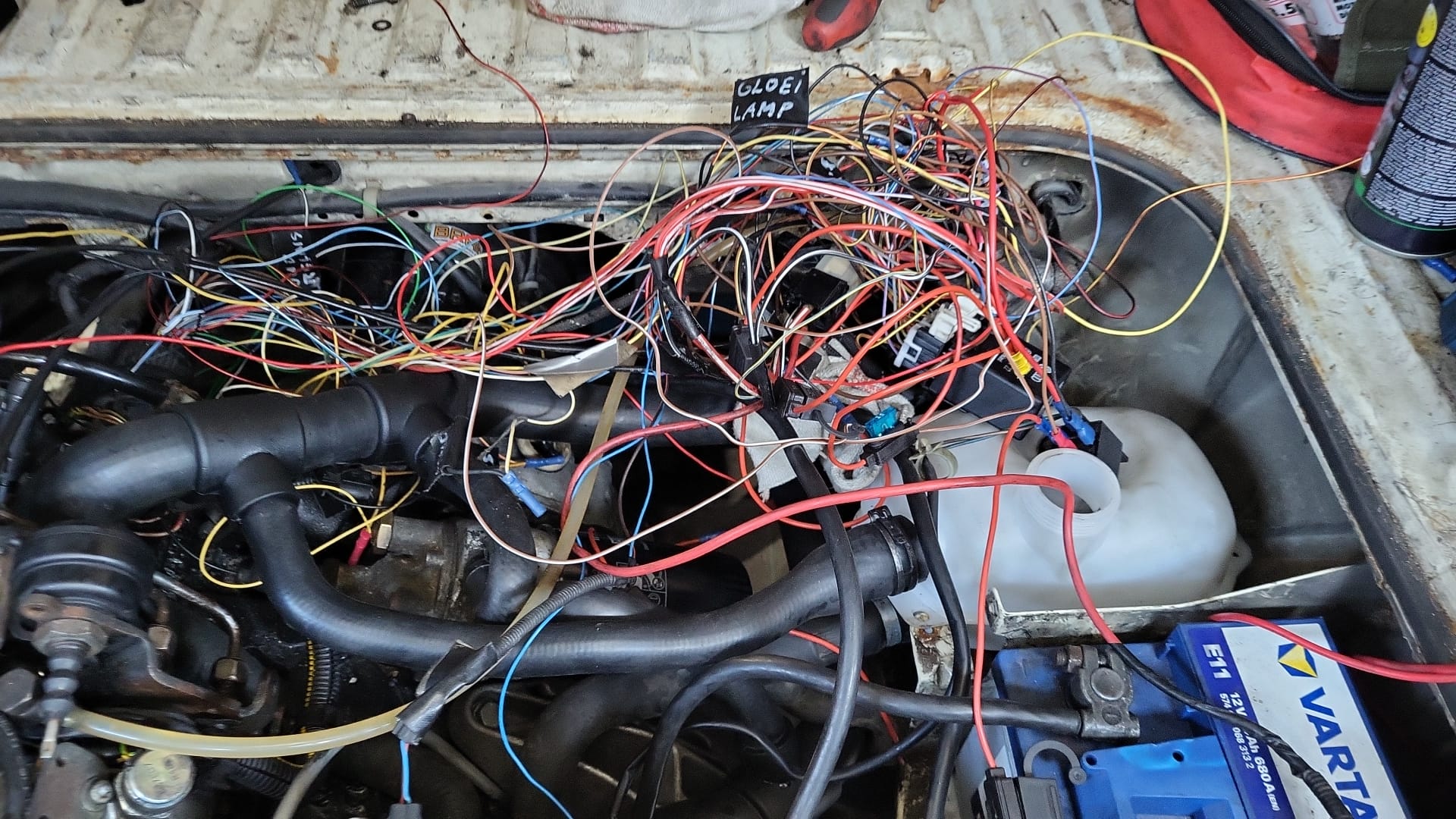

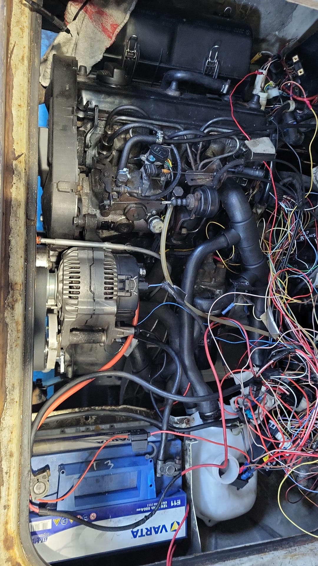

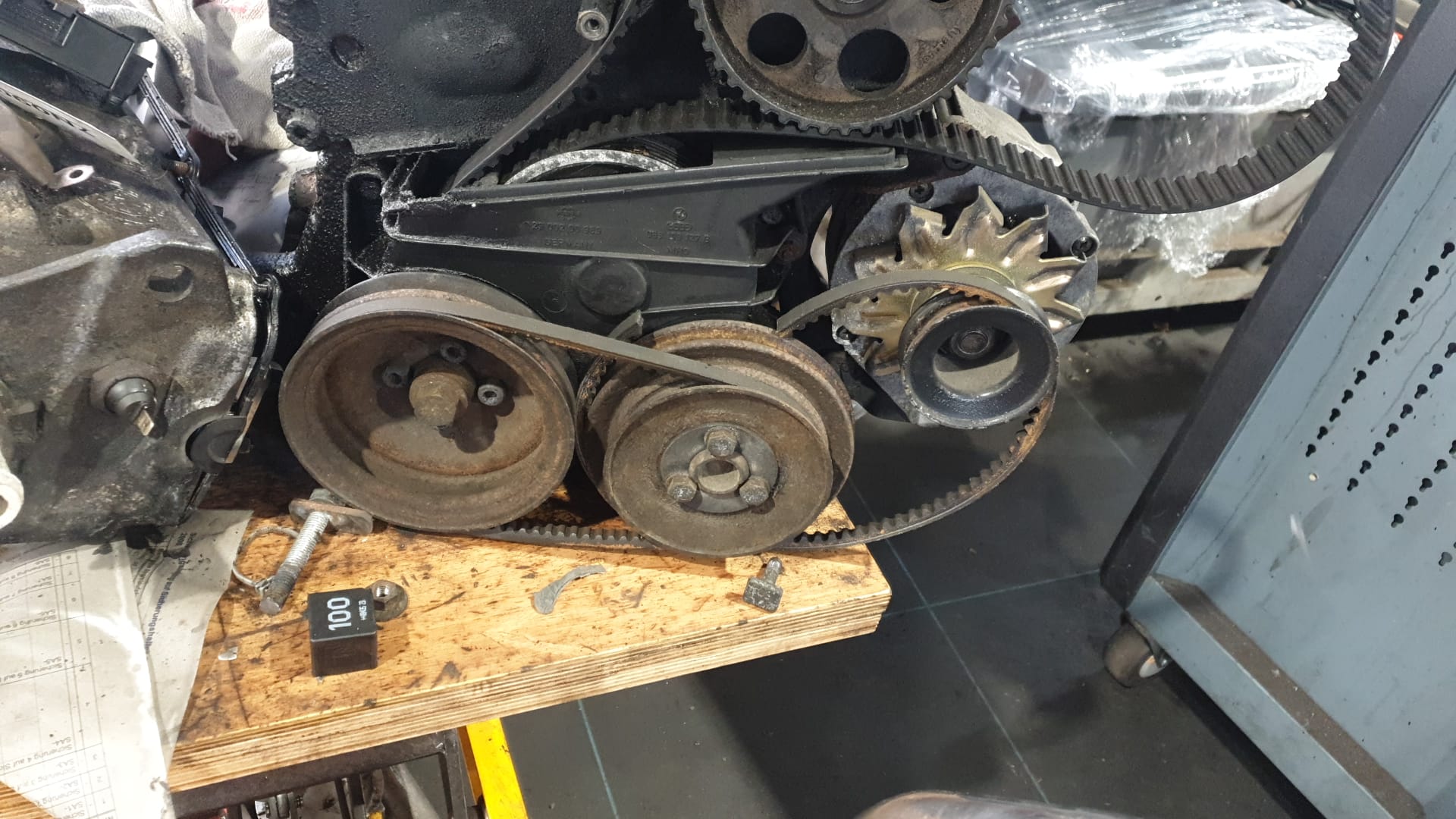

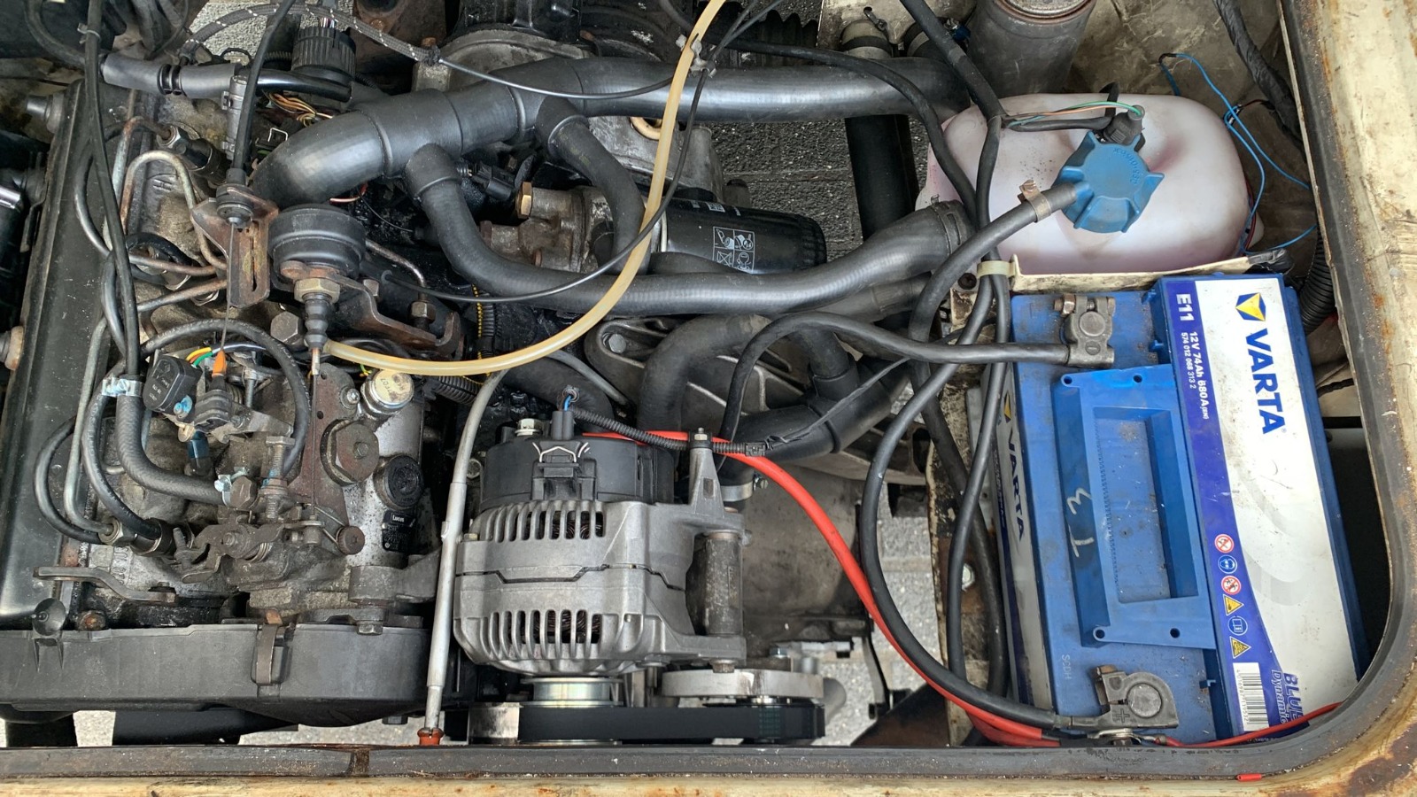

Nog even de afloop van de oldschool T3 met de 1,7d naar 1,9d conversie. Auto is inmiddels afgeleverd aan een zeer tevreden klant. Verschil tussen een 1,7d die moe is en een frisse 1,9d is blijkbaar toch wel groot. Ook hebben we de installatie die ervoor zorgt dat de pomp automatisch vervroegt, stationair koud verhoogt en nagloeit mee overgebouwd vanuit de Polo. Mede dankzij deze werkende installatie en nieuwe nozzles zorgt dit ervoor dat er werkelijk geen vleugje rook van de motor afkomt. Niet tijdens starten, maar ook niet tijdens vollast terwijl de motor goed presteert, al komt die niet meteen in het "het grote acceleratietijden topic".
Van twee riempjes,
Naar een multiriem met automatische spanner en vrijlooppoelie op de dynamo,
Eerst proefdraaien met de aangepaste kabelboom, moest toch geïntegreerd worden met de bestaande kabelboom in de auto,
Kabelboom ingetaped en weggelegd, ziet er beter uit,
Nog een kleine aanpassing aan het koelsysteem door een koeler voor warme landen, en op de waterpomp een kleinere poelie te monteren waardoor deze harder draait functioneert deze als een grote. Motor is na een tijd vollast gebruikt te hebben niet echt heet onder de motorkap. Oja, die hebben we iets aan moeten passen omdat de nieuwe motor iets hoger is.
Jos.

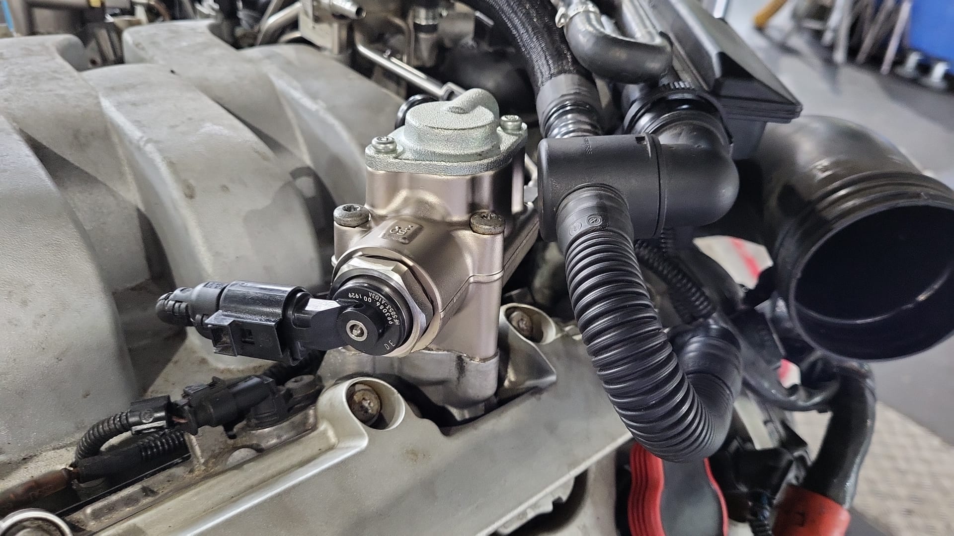

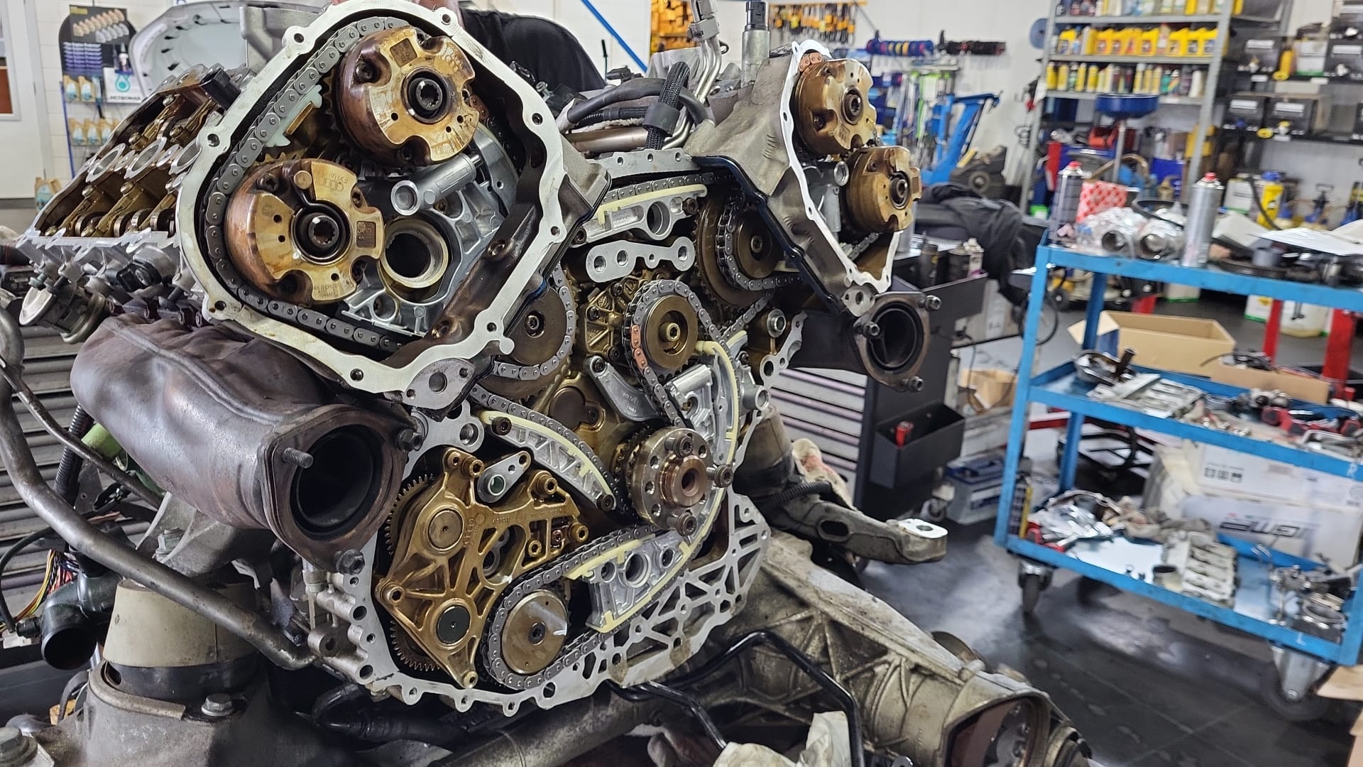

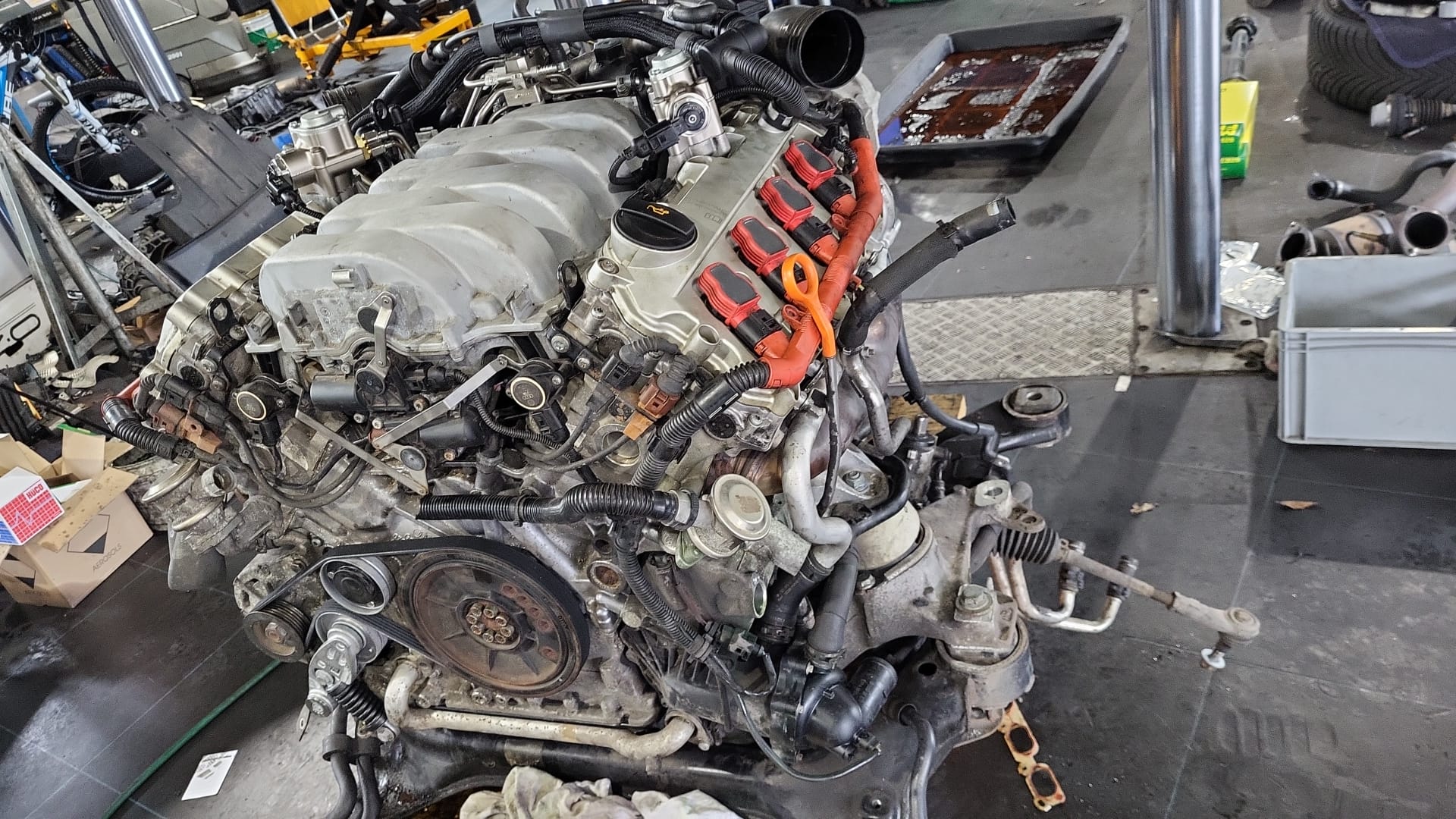

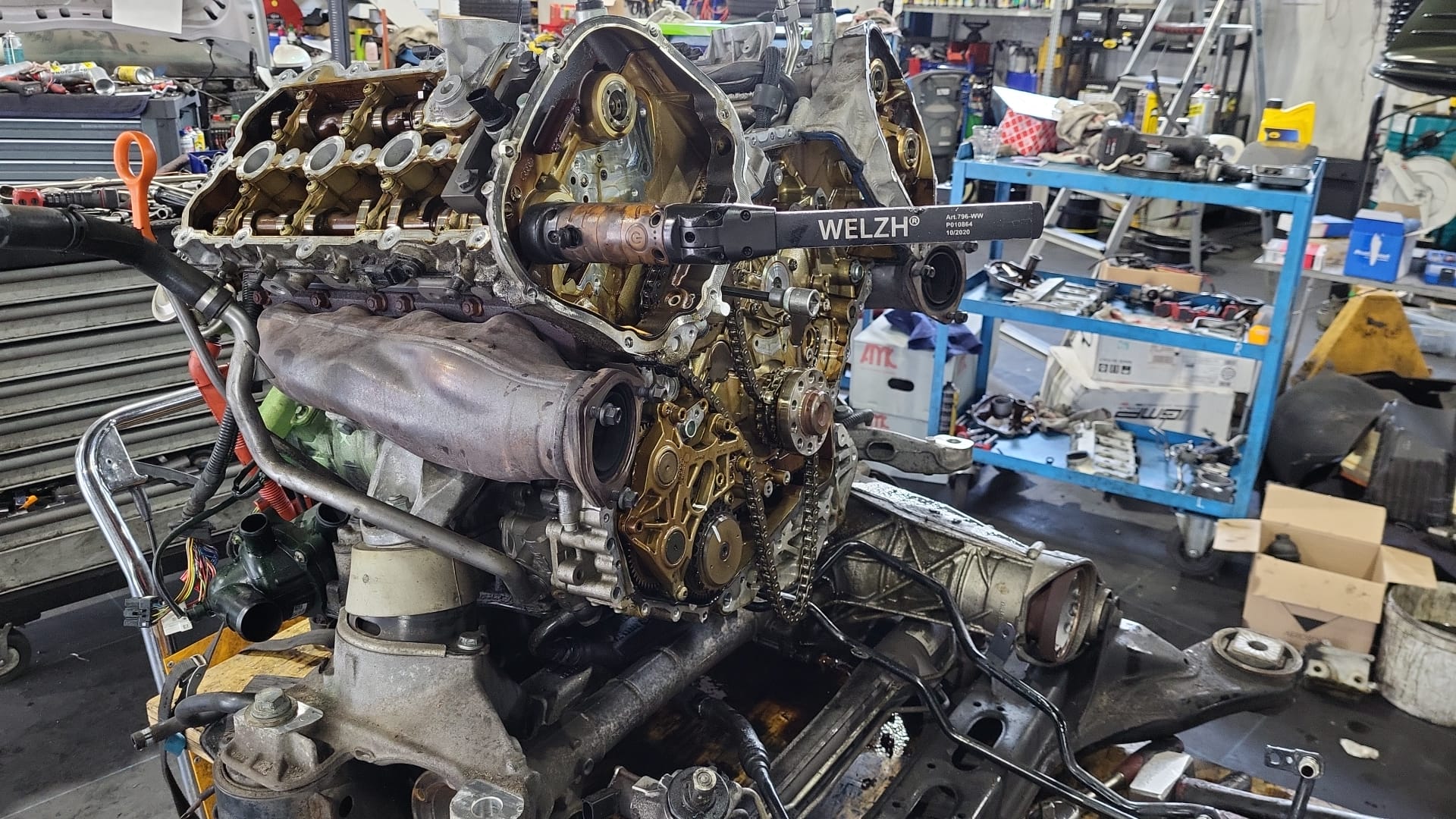

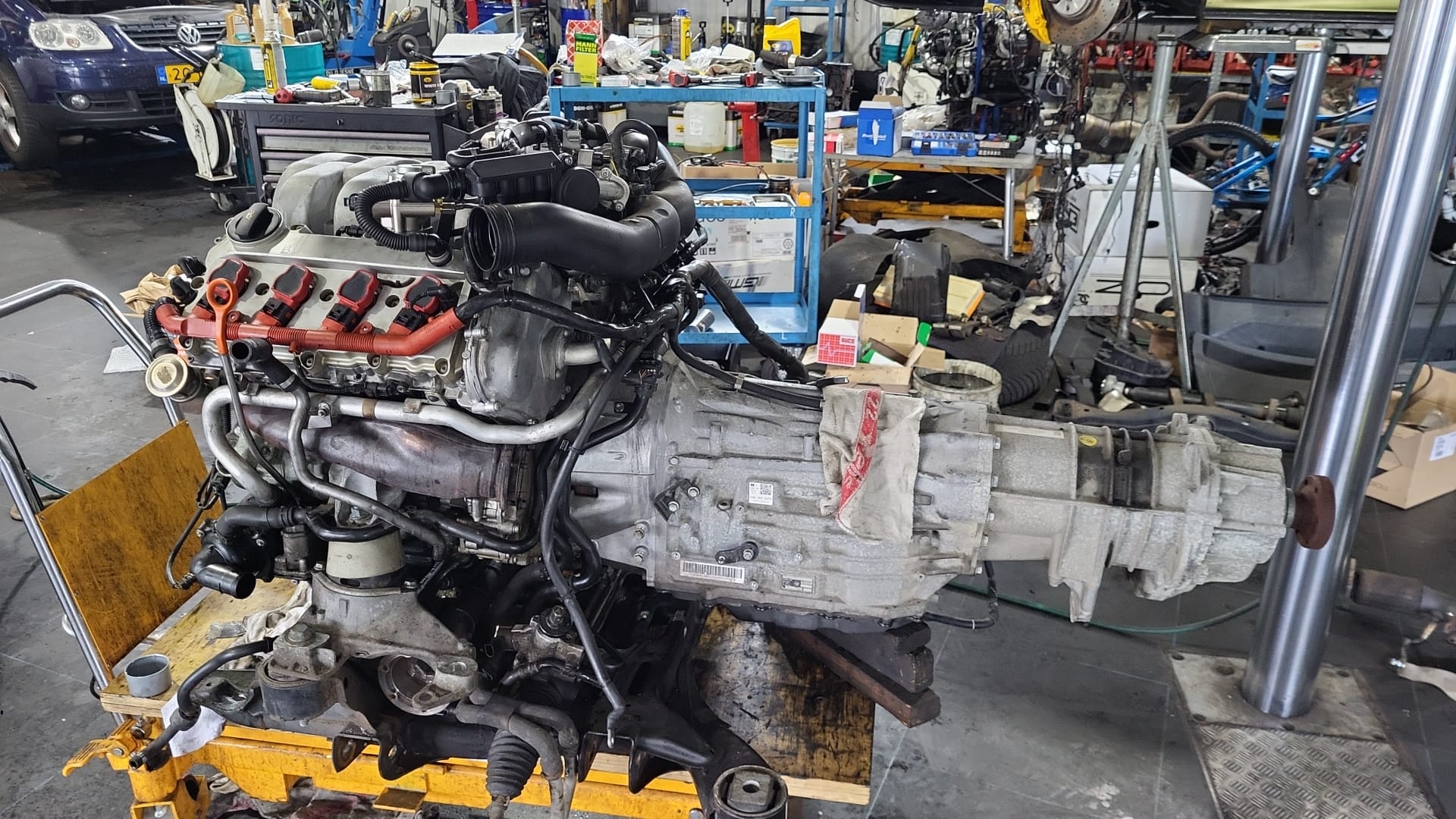

Blijf hier toch "zomaar" wat dingen neerplempen die we hier doen. Nu een Q7 met een 4,2 FSI met een kettingprobleem (uitgerekt), achteraf diverse lekkages en kapotte flexibele delen van de downpipe's.
Paar actiefoto's.
Jos.

Gaaf Jos, wat een blok en klus weer!
Echte openhart operatie :lol:

jos_br schreef: 12 jul 2022, 22:28 Blijf hier toch "zomaar" wat dingen neerplempen die we hier doen.
Altijd interessant om te zien. :thumbup:
Als je zo'n blok open ziet liggen, verbaast het me eigenlijk dat er niet nog meer kapot aan gaat. Alhoewel die V8 FSI's van met name de eerste generatie volgens mij niet de beste reputatie hebben als het om betrouwbaarheid gaat.

Exact dat dacht ik ook, altijd als je een benzine / diesel motor open ziet liggen denk ik “het is eigenlijk bijzonder dat zo’n complex ding met zoveel hitte en marteling 200.000km zijn rondjes draait zonder problemen “

Door dit soort plaatjes durf ik eigenlijk niks anders te kopen dan een 4 cyl met handbak....
Dit soort reparaties wordt meestal gevolgd door een dikke rekening namelijk.

Erg tof weer deze foto's. Hoe kan het inderdaad jarenlang en tig kilometers probleemloos draaien. Of nouaj, probleemloos... jullie hebben niet voor niets het motorblok eruit gelepeld :tooth:
