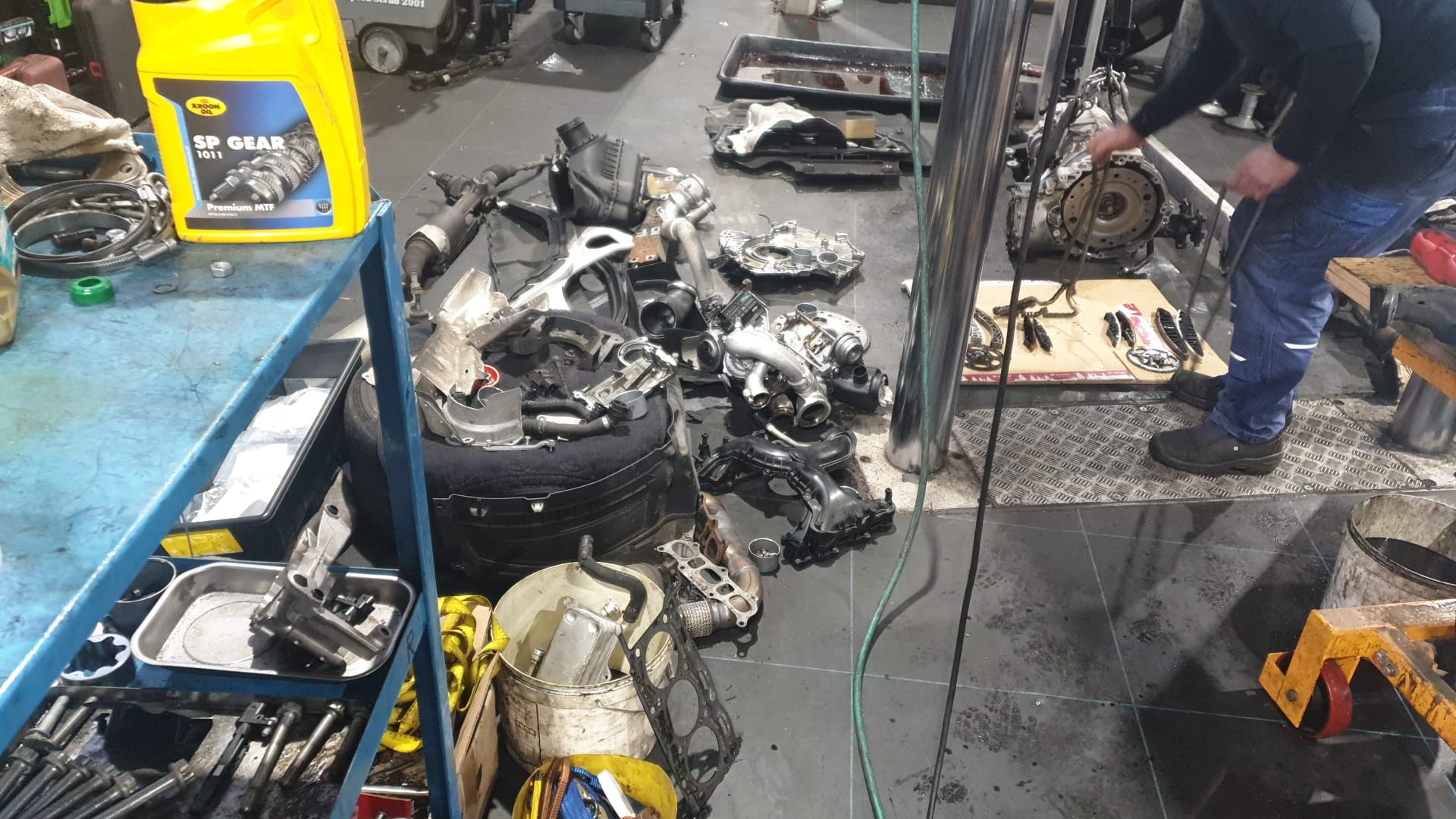

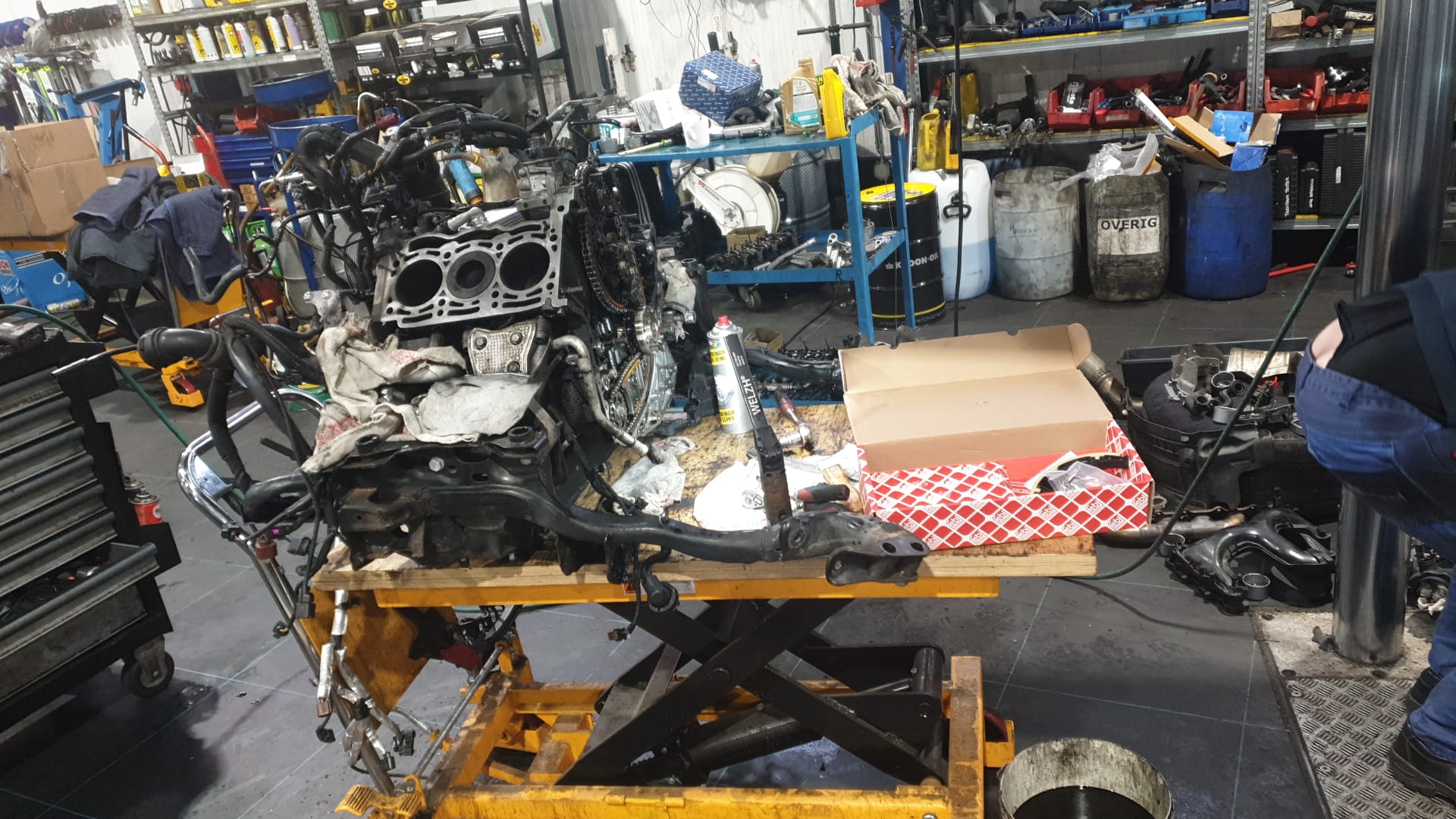

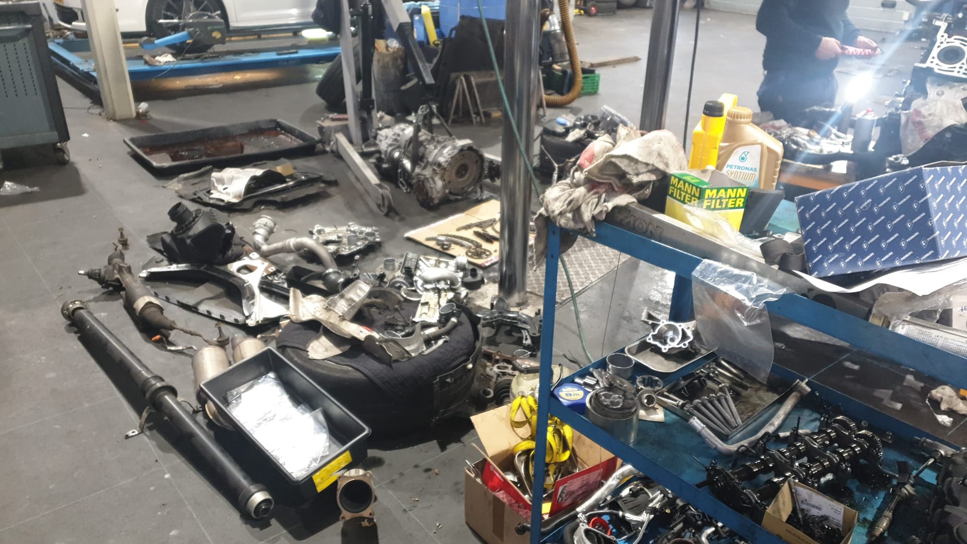

Ik strooi zomaar weer een paar fotootjes van een Audi A6 3.0Bitdi met hoofdpijnprojectje....
Hoop het volgende week lopend te hebben.......

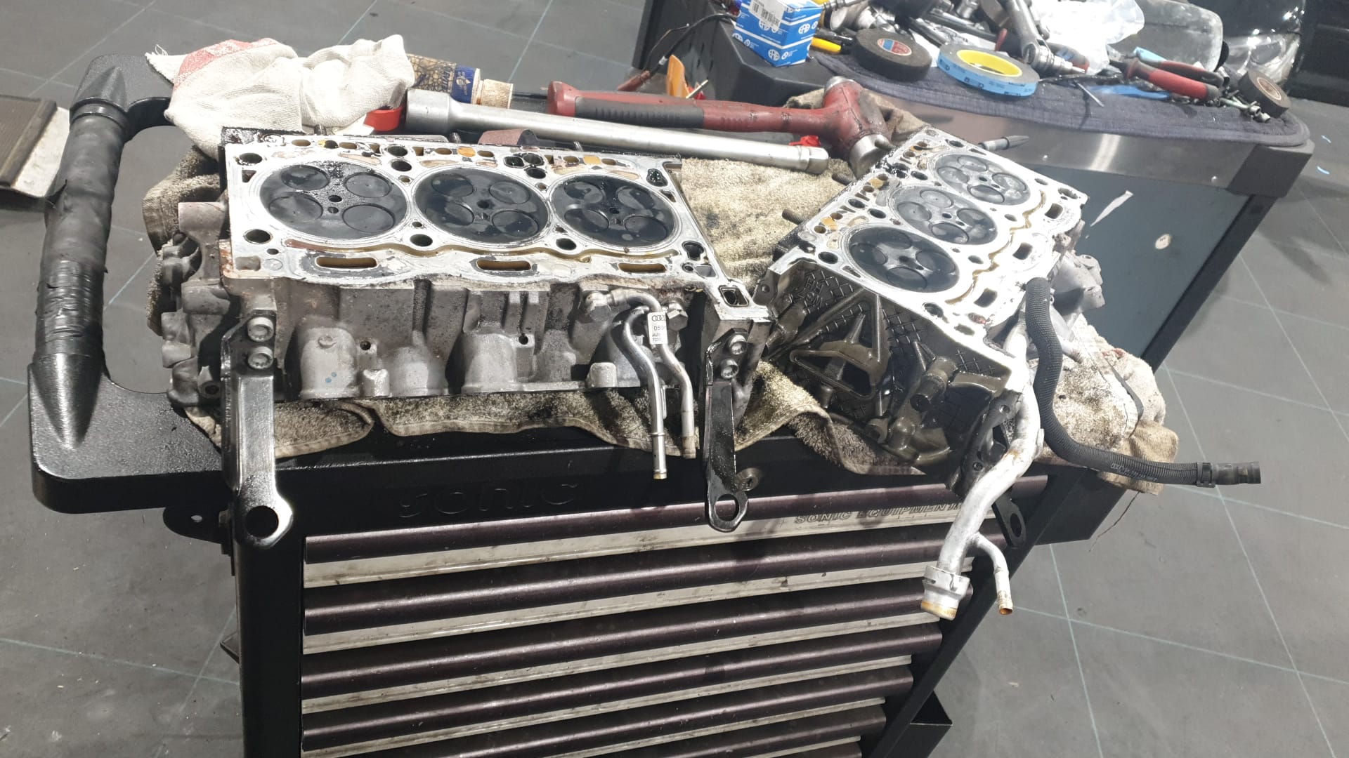

En wat is dat hoofdpijn project dan met die 3.0 diesel??
jos_br
Berichten: 2694
Locatie: Dieverbrug
Re: Zomaar een dagje.
Bericht door jos_br » 08 jan 2022, 20:05
Martin van der Zwaard schreef: 08 jan 2022, 17:31 En wat is dat hoofdpijn project dan met die 3.0 diesel??
"Kop"pakking......... :shock:

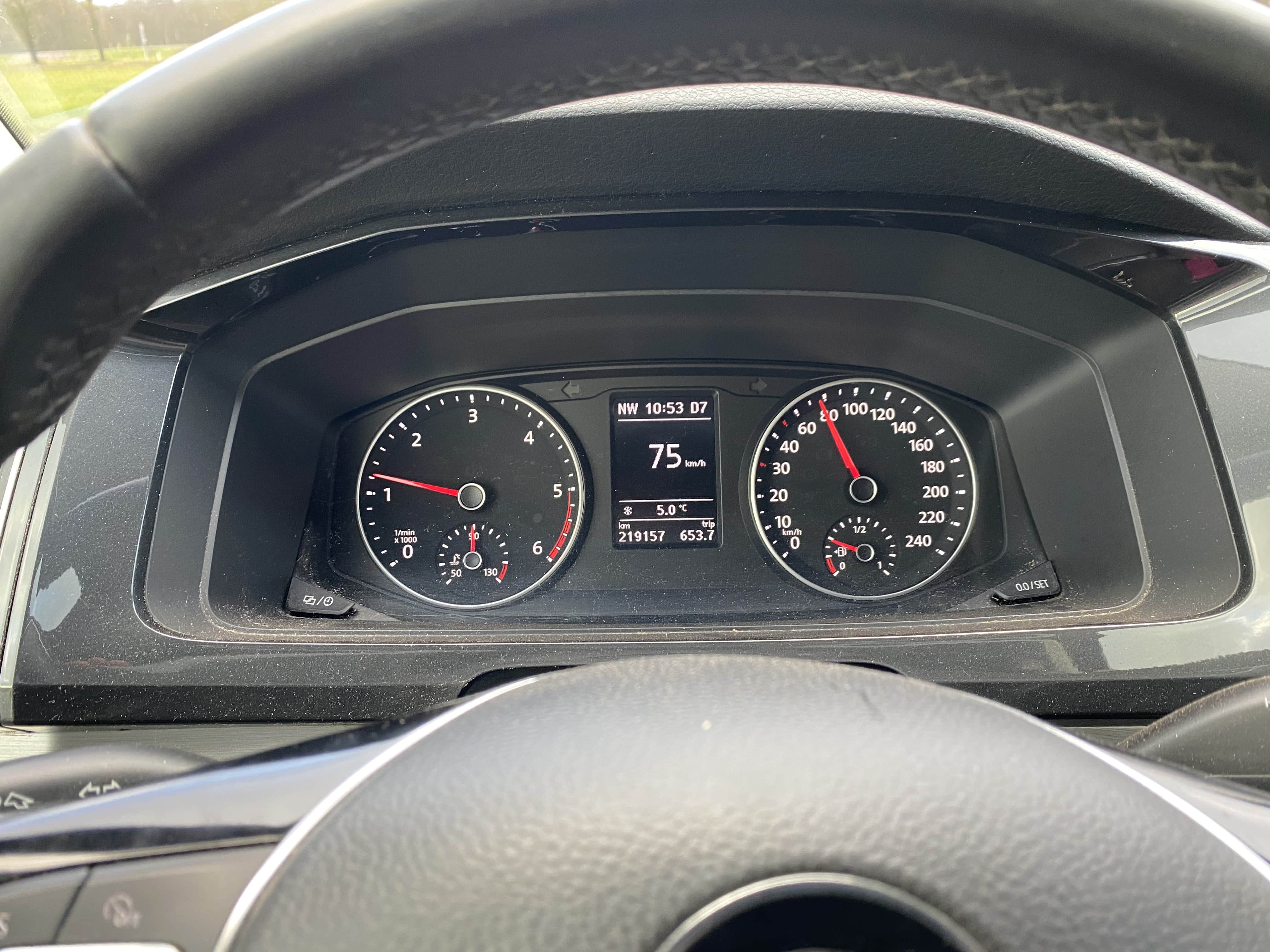

Hier een foto wat er as we speak gebeurd als ik op een 80 weg net geen 80 rijd in de D.
In de S stand waar ik dus altijd in rijd, maar dan schakelt hij minder soepel, weet ook niet of dat heel gezond is voor de bak, blijft hij in de 5e versnelling.
En nee de motor vind dit echt niet leuk met maximale belading, de hele bus trilt alsof ie uit elkaar gaat vallen
Berichten: 29967
Bericht door Martijn_bmw » 09 jan 2022, 11:27
Veel te laag idd, het minder soepel in S schakelen is een fake elektronica dingetje zodat de “klappen” sportief aanvoelen… doet zf8 ook in S terwijl het totaal niet nodig is… (zelfde als geprogrammeerd “pops&bangs :bag: )

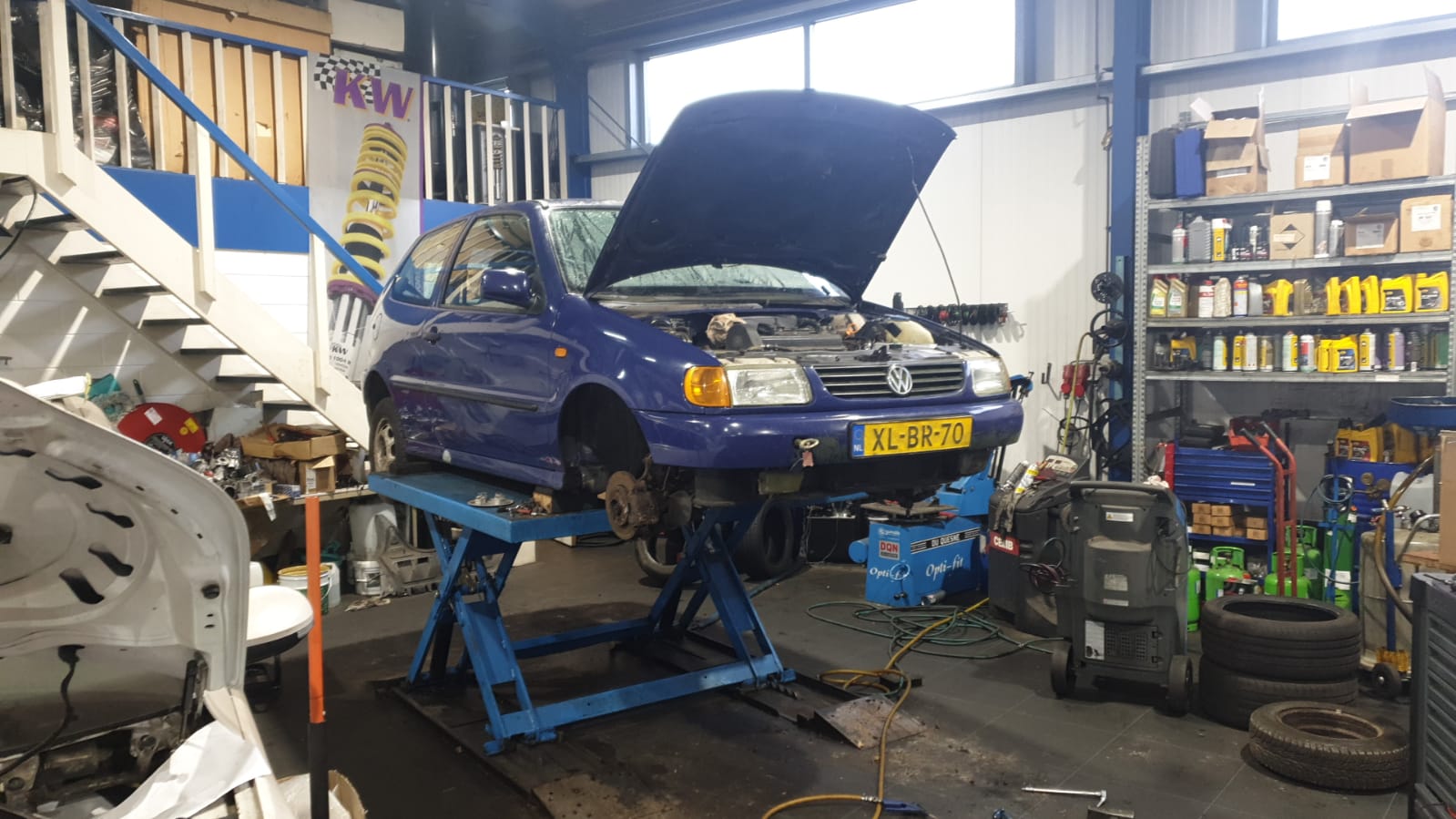

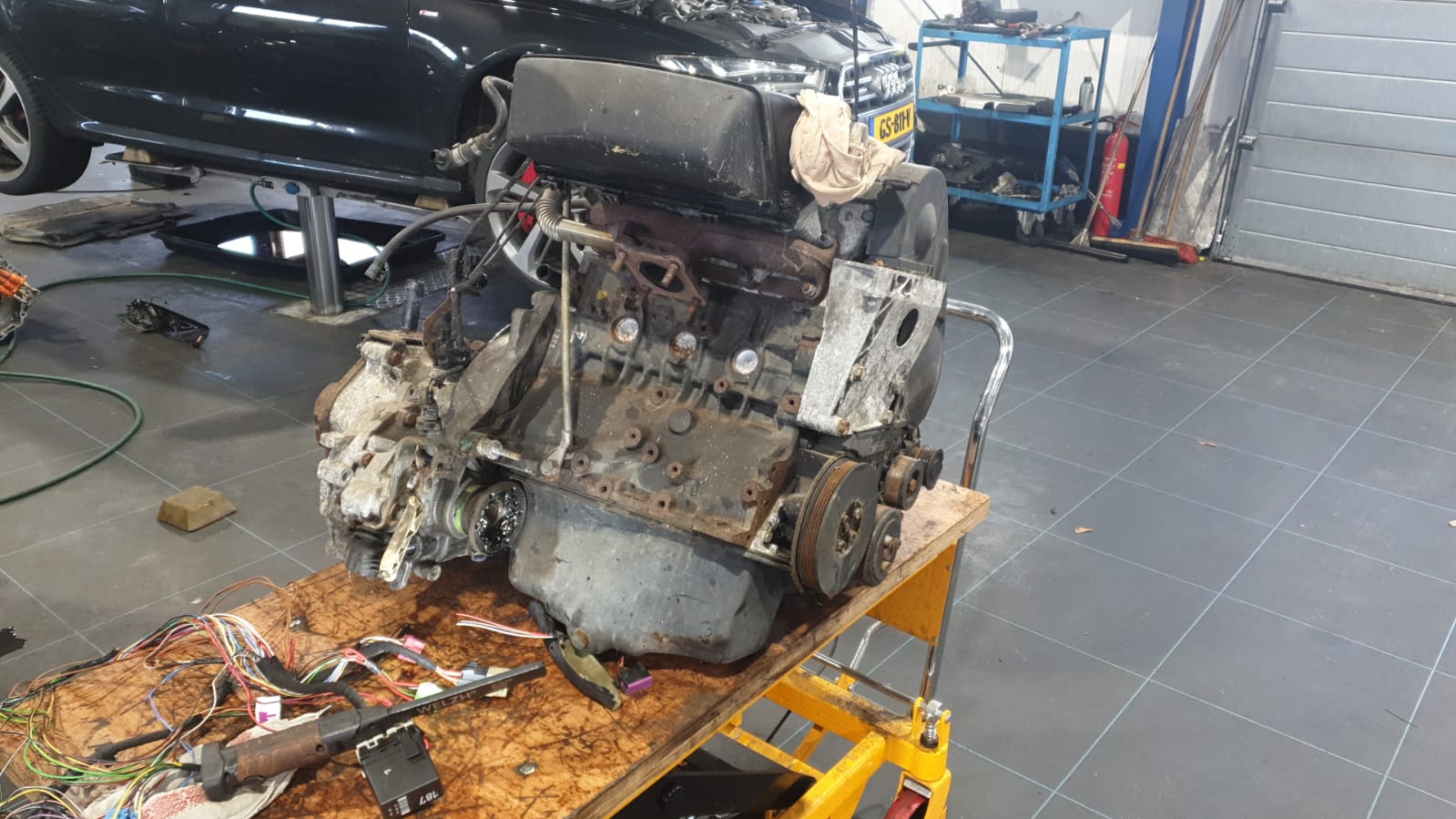

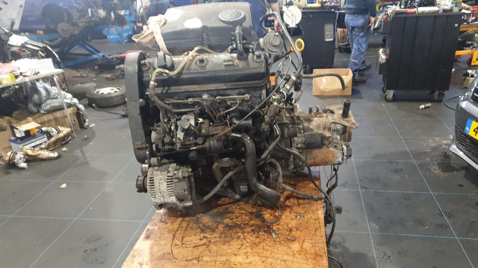

We gaan even old school, 1,9D uit een Polo in een 1,6D Transporter T3 project. Revisie van de 1,6D is ook een vrij dure optie, klant wilde graag een kleine upgrade middels een 1,9D. Normaal vindt je ze niet meteen op elke straathoek. Maat van me had nog een complete auto staan die we gaan offeren. Voordeel is da we de motor lopend hebben kunnen malen om de algehele staat vast te stellen van de motor, en we zelfs de historie kennen.
Foto's donor,
9d2ece6e-b270-4599-a81c-2a1b27077d1c (1).jpg (168.18 KiB) 3252 keer bekeken
Foto's patiënt volgen.
Jos.
Berichten: 12218
Bericht door WJ » 09 jan 2022, 12:44
Dat is de 64pk SDI motor toch? Waarom niet voor de 90pk tdi gegaan uit een Caddy ofzo, past dat niet of? Die 100nm lijkt me wel erg fijn in zo'n bus.

jos_br
Berichten: 2694
Locatie: Dieverbrug
Bericht door jos_br » 09 jan 2022, 13:52
WJ schreef: 09 jan 2022, 12:44 Dat is de 64pk SDI motor toch? Waarom niet voor de 90pk tdi gegaan uit een Caddy ofzo, past dat niet of? Die 100nm lijkt me wel erg fijn in zo'n bus.
Dit is echt nostalgie, het is de gewone diesel, dus met voorverbrandingskamer in de kop. Tdi's hebben we inderdertijd ook wel in deze T3 gebouwd, maar de koppeling/ bak kunnen het vaak niet goed aan. Bak moet dan ook langer gemaakt worden aangezien de tdi minder toeren maakt dan de gewone diesel.
