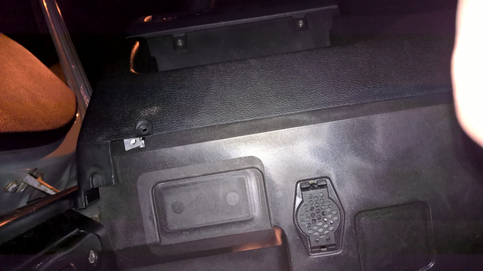

4 - Als laatste heerst er bij mij enige verwarring omtrent de lokatie van de OBD-ll Diagnose poort in mijn auto. Heb gezien dat deze normaal onder het dasboard zich bevind en er vaak met letters op het klepje staat aangegeven OBD.. Echter bij mij zie ik dit: (zie foto) . Ik zie niet 123 mogelijkheid dit te verwijderen , stel ik wil foutcodes uitlezen , is dan alleen de 20 pin poort onder de motorkap de plaats om dat te doen? Hoor het graag. :beer:

4) E36 nog enkel in de motorruimte rechts (op foto links naast het blok, rechtsachter de veerpoot ronde geval met schroefdop en strap eraan)

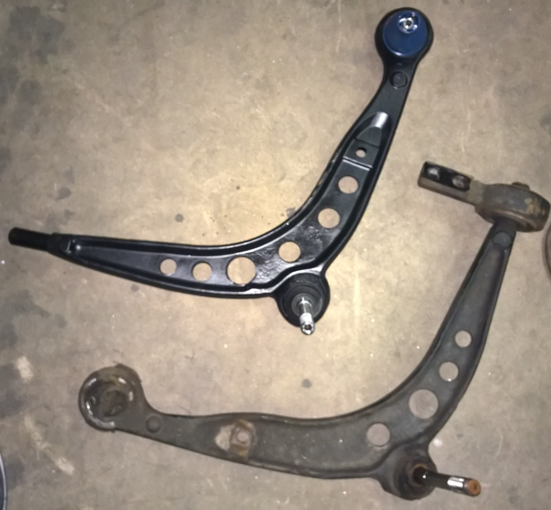

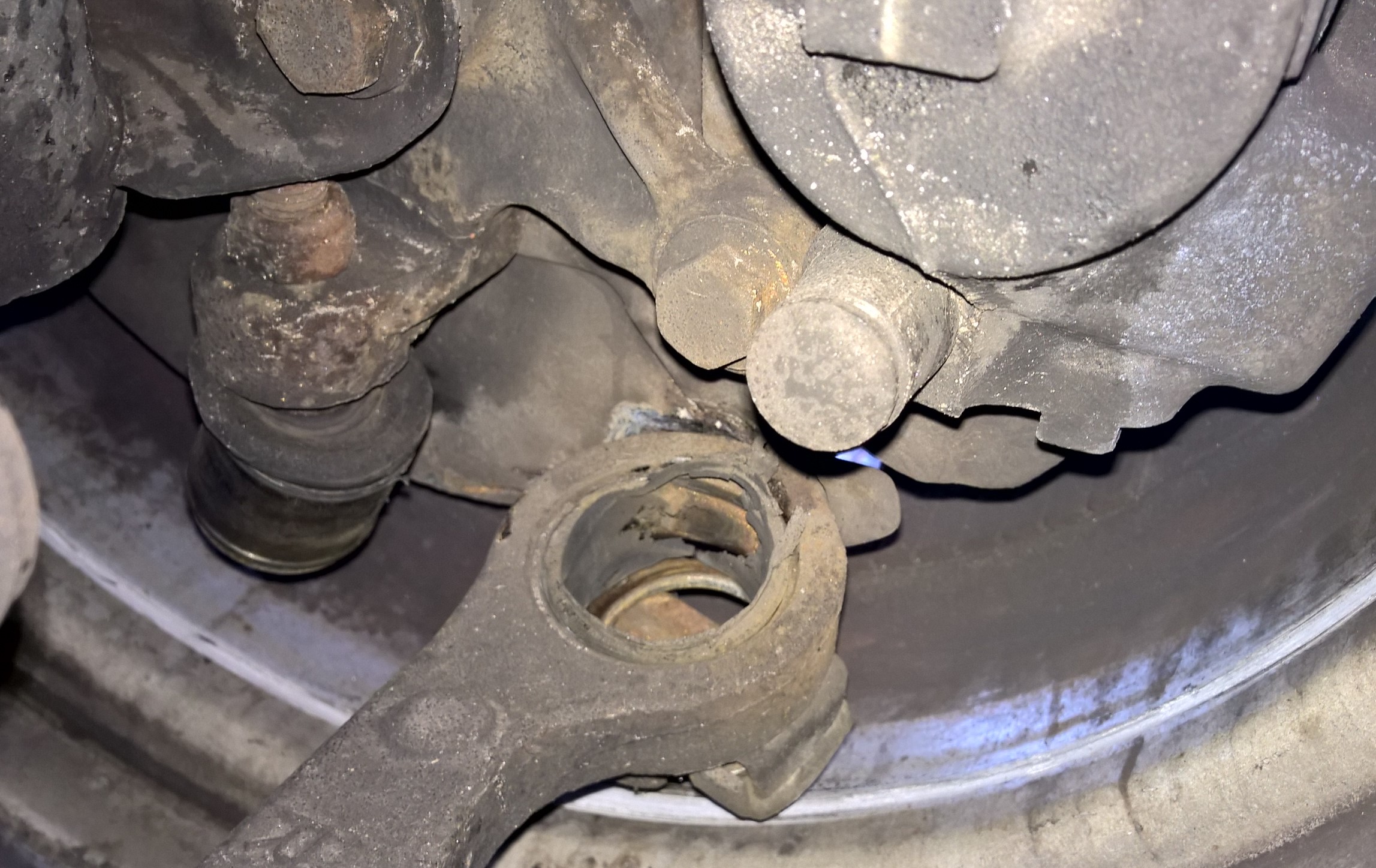

Wat ik was vergeten te vertellen, de reden dat ik ze tussendoor vervangen heb was omdat de oude fuseekogel rechtsvoor compleet uit de draagarm was geschoten :dood: , gelukkig bij lage snelheid. Het bekende bonken met doorsturen heb ik geen last van gehad tot aan die laatste rit.
Ik stuur een 90 graden bocht in met 40 per uur en ik hoorde een dikke bonk, 5 seconden later hoor ik een hels kabaal en loopt de band tegen de wielkast aan te schuren, met heel zwaar sturen tot gevolg. Direct de auto langs de kant gezet en ANWB gebeld.
Ik had niet het idee dat ze er zo erg aan toe waren en ik en mijn vriendin hebben dan ook best veel geluk gehad dat het niet op hogere snelheid gebeurd was anders was t een stuk lelijker afgelopen.
Nu zijn ze vervangen en het verschil is toch duidelijk merkbaar, het stuurt een stuk strakker in en zekerder in, plus voorlopig hoef ik me (hopelijk) mij geen zorgen meer te maken om een dergelijk akkefietje :)
