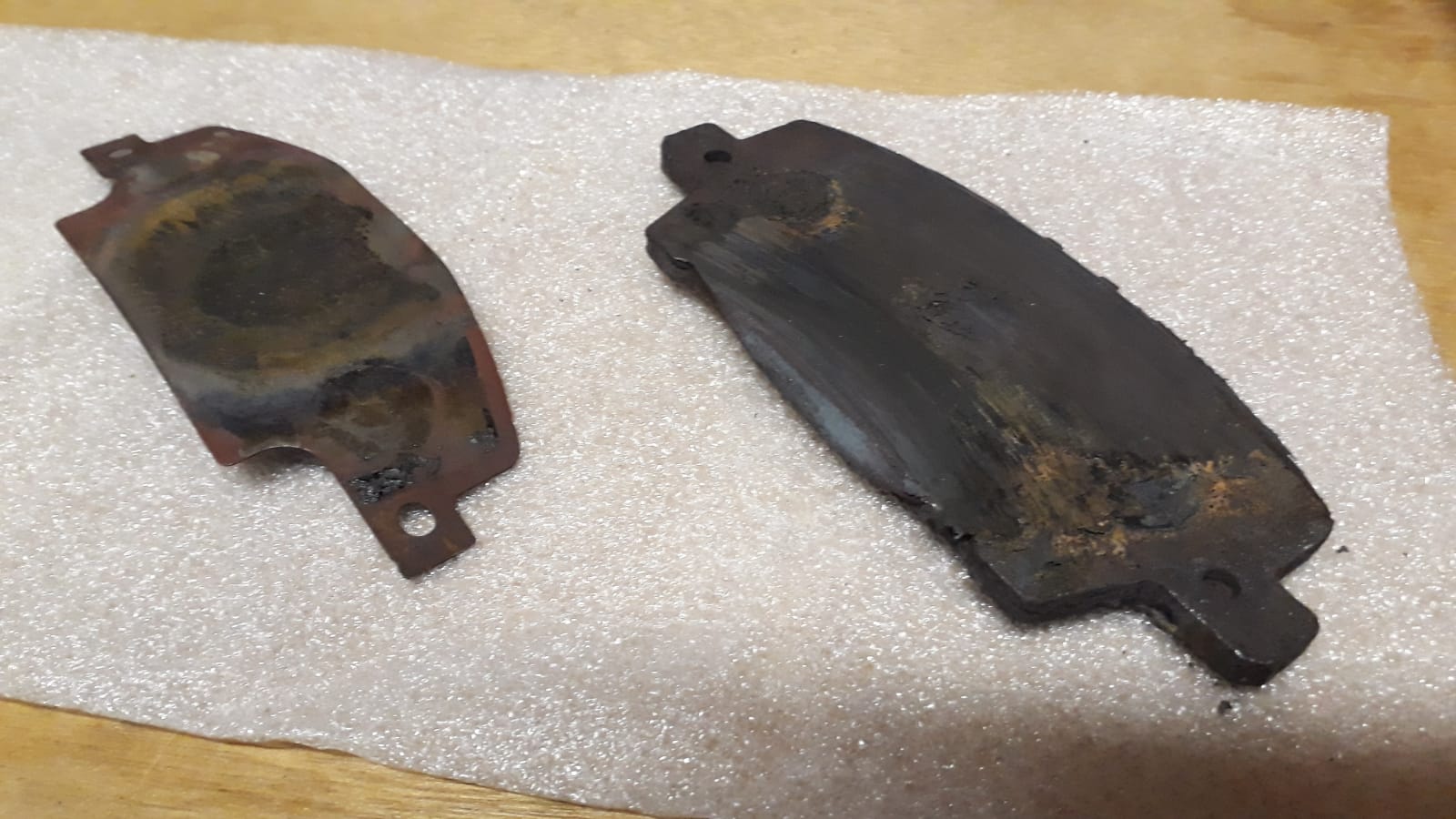

Vanavond met de buren een paar rondjes CPZ gedaan in de regen, beviel prima en ik kon mooi de standaard remblokken opmaken, was na 2 sessies letterlijk ijzer op ijzer dus morgen de EBC Yellow en ATE typ200 erop/erin maar heerlijk vermaakt. Ook zo standaard met 140pk op 1166kg een prima budget circuitauto.

En als het even droog blijft het ergste... sleutelen ipv rijden, maar remvloeistof en remblokken moeten er toch onder want rijdt niet zo fijn 1km voor de bocht gas los en laatste stukje met de handrem bijremmen

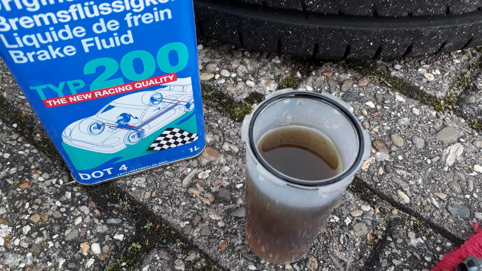

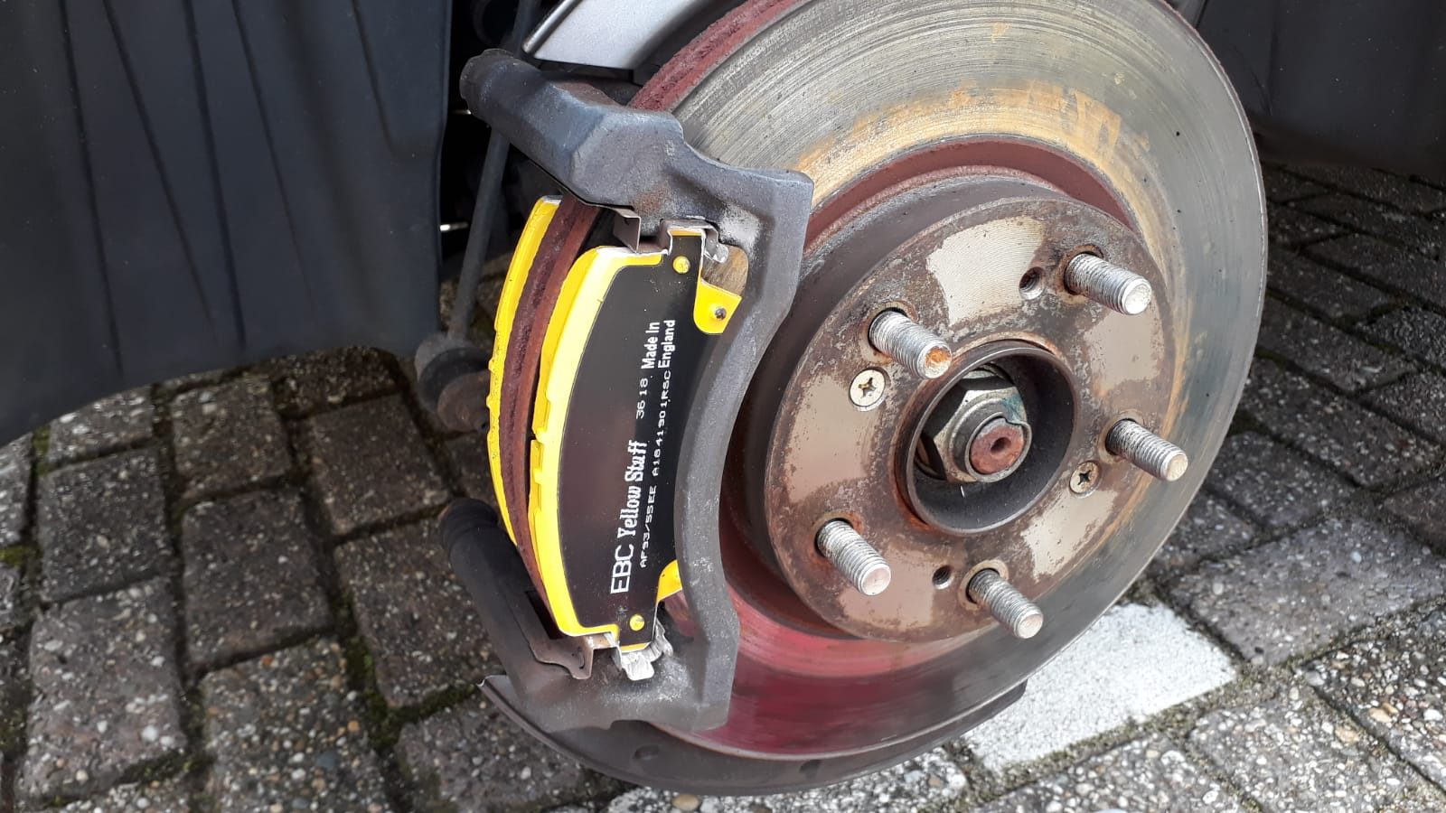

Vanmiddag even EBC blokken erop gezet en remvloeistof vervangen. Op EBC blokken zit al een shim maar de originele blokken zat zowel een shim als een noise reduction plate op, de laatste maar overgezet maar waarschijnlijk gooien 9 van de 10 mensen hem weg? Wel schande, buitenkant zat nog 2mm op en precies alleen rechts(voor) was het binnenste blok helemaal kaal, dat zie je niet van buiten. Was wel goed heet geworden, hele blok vervormd en die noise reduction shim had ook een hamertje nodig...
Remvloeistof zat er denk ik 3 jaar in maar kan ook 5 zijn ofzo, voor die 20 piek lekker vervangen.
Nu de EBC inrem procedure doen, wat een verhaal zeg. 150km rustig remmen, dan 150km wat forser en daarna 5x van 100 naar 20 remmen, afkoelen op de snelweg en nog een sessie 5x 100 naar 20 en afkoelen, dan een paar uur stilzetten en dan nog zeggen ze dat ze na 1500km pas echt maximale remkracht leveren. Ik dacht meer aan 50km mak aan, 100km wat forser, paar keer hard remmen en daarna zondag mee naar Papenburg.

Remmen moet ik nog een keer goed ontluchten, zitten nog wat belletjes in. Toch maar van bovenaf doorblazen ipv aan de nippel doorzuigen. Met de inremsessies van 5x van 100-20 ging het pedaal de 3e keer al flink richting de bodem. Als dat opgelost is voldoen de EBC yellow prima voor deze auto en kan ik wat meer circuituurtjes gaan pakken. Hoeven van mij zeker geen hele dagen te zijn, uurtje of 2, max 4 is prima. Maar eens weer op Assen gaan kijken, auto is niet snel maar je kunt er prima lijnen mee rijden met 140pk/1166kg.
