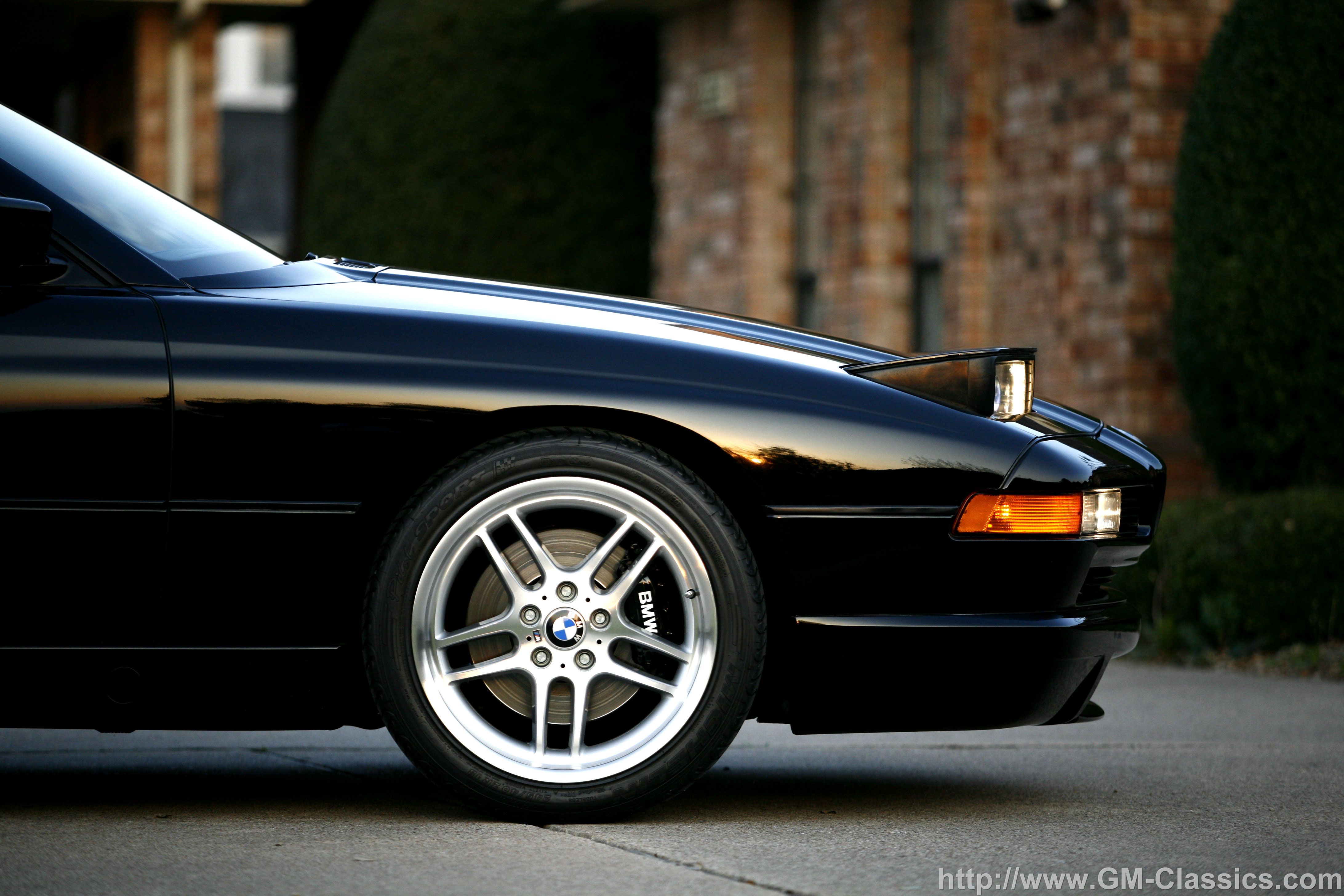

Beste;
Ik ga mijn remklauwen en andere ophangingdelen laten parelstralen en daarna wil ik ze terug lakken.
Nu is mijn vraag: heeft iemand ervaring met het spuiten van remklauwen? Welke lak? Tot welke temperatuur? Ik zou ze hoogglans zwart willen met de ///M in het wit. Hoe pak je dat aan? Kleur je ze eerst wit of eerst zwart of hoe krijg je dat mooi ingekleurd?
Zoiets dus:
Het betreft deze klauwen:
