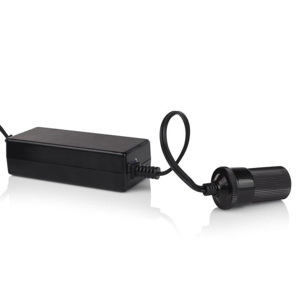

als ik nou zoiets als onderstaande wil kopen voor die slagmoersleutel met veel kracht, hoeveel uitgaande stroom kan ik dan het beste kopen?
ik zag al 1 van 5A en 1 van 6 A maar is dat voldoende??
kijk bv zoiets
http://www.allekabels.nl/sigarettenaans ... r-12v.html" onclick="window.open(this.href);return false;
of>
ik heb geen/weinig verstand van stroom...wil niet weer wat verkeerds kopen :mrgreen:
dus welke met wat voor output e.d. kan ik het beste kopen (gewoon goedkoop ding)

Je geeft zelf je antwoord al in je bovenste regel. Je voeding moet 8A (Ampere) kunnen leveren.
Best fors dus! Ik zou nog een beetje marge nemen, zeg 10A dus...
Beter een 2e accu voor je Mannesmann gekocht denk ik, dan kun je om en om werken :-)

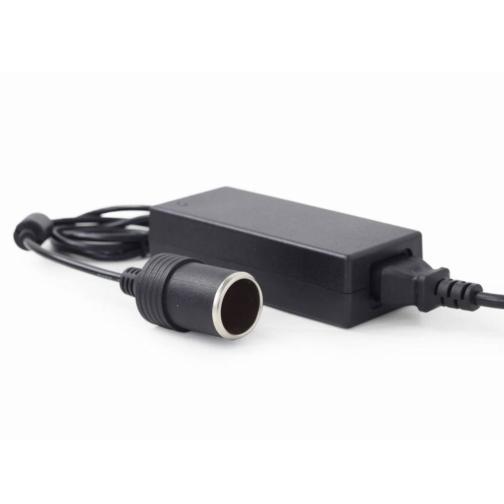

maar als ik dus zo'n omvormer/sigarettenaansteker ding wil kopen voor in het stopcontact dus beter een 10 amp ding kopen?
ja idd zal dan best fors zijn, maar het ding geeft ook behoorlijke klappen dan, eerst laat het op dan giert ie zeg maar en dan bang/bang zeg maar :D
zal idd aardig wat doorgaan, las al wel reacties een tijd geleden, van...ding werkt mooi en sterk, maar na 5 bouten is de accu van de auto leeg (bij oudere accu's) :tooth: dus tja...
vandaar dat ik zo'n omvormer zoek, zal eens kijken of ik een 10 amp kan vinden, wil wel de volle potentie er van benutten dus kan ik zo'n 6 amp beter laten liggen, thx voor de help.

Als je niks op je sigaretten aansteker aansluit komt er 0 Ampere uit.
Als je er een lamp van 10watt op aansluit en je hebt 12V in je accu komt er ongeveer 0,85 Ampere uit
sluit je een 150 Watt lamp aan komt er ongeveer 12,5 Ampere uit.
dit gaat net zolang goed tot je zwakste schakel, met een beetje geluk je zekering :blink:
Een goede accu slagmoer sleutel moet het toch wel veel langer volhouden, ken garage bedrijven die de hele dag zo`n ding gebruiken zonder bij te laden.
verder kan je beter een zo`n zwaar mogelijke aanschaffen, daar gaat hij niet van kapot. (mits je op 12V) blijft zitten.
zorg er ook voor dat de draden naar je sigaretten aansteker dik genoeg zijn, bij een goedkope uitvoering branden deze binnen no time weg en gaat er veel energie verloren.

thanks, ben nog ff wezen zoeken in datenblat to be sure van 8 amp en 15 amp, dit staat er>
huh, dus dat werkt heel apart zo’n aansluiting in de auto.
zekering in de slagmoersletel is 15 amp las ik, de draden zijn ook niet zo dik, dus veel meer zal het ook niet trekken, staat ook bij dat euh ah hier, via datenblat:
Gebruik de klopschroevendraaier uitsluitend met een 12V-gelijkspanningsbron. • Bij aansluiting op het contact van de sigaretten- aansteker moet dat minstens 15A aankunnen. • Laat de klopschroevendraaier maximaal 8 minuten lopen om een overhitting van de motor te vermijden.
zekering is ook 15 amp, maar de 8 amp staat niet in het datenblat, wel bij de beschrijving op de website, als stroomverbruik 8 amp.
dus 8 amp minimaal en 15 amp maximaal ivm zekering en kable e.d.
dus zoals bv voorgesteld 10 amp omvormer van net naar sigaret plug (als vervanger accu auto plug) moet voldoende ijn of nog beter 12 amp...alhoewel dan wordt alles ook heter denk, niet dat ik zoiets veel gebruik, misschien 6 a 10 bouten in het jaar oid :mrgreen: maar wil het graag wel makkelijk kunnen gebruiken when needed en liever niet via de auto accu, vandaar.
zie datenblad>
http://www.produktinfo.conrad.com/daten ... IGITAL.pdf" onclick="window.open(this.href);return false;
owja, geeft zo', bv 10 amp omvormer wel altijd 10 amp of werkt dat ala auto accu ding...na vraag zeg maar.

Uhm...Nee zo werkt stroom....
De wet van ohm.
Re: Auto technische vraagbaak, vraag maar raak.
Bericht door GTRene » 12 aug 2014, 23:24
euh...snap ik dat :tooth:
ff voor mezelf om te begrijpen, dus zo'n netding omvormer van bv 10 amp (dat zal dan max zijn wat zo'n ding geeft denk?)
kan ook gebruikt worden voor een apparaat wat bv maar 3 amp vraagt of 5 amp zonder problemen?

Klopt!

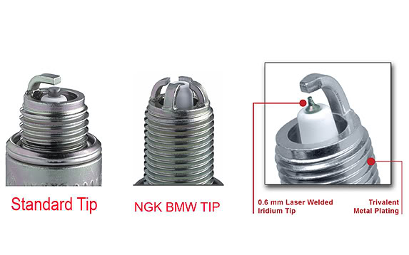

Las ook al ergens dat bv die met die 4 punten overdone is en verder niet echt bijdraagt, het meer ‘show’ zou zijn als het ware.
wie het weet mag het zeggen, nu denk ik bv aan de NGK Iridium IX BKR6EIX (6418) welke bv schijnbaar ook voor bv de Alpina V8 van de bv de M62 worden aanbevolen zo las ik ergens, maar heb nog nooit problemen gehad met
die NGK ala BMW bougies, maar wat is 'beter' :)

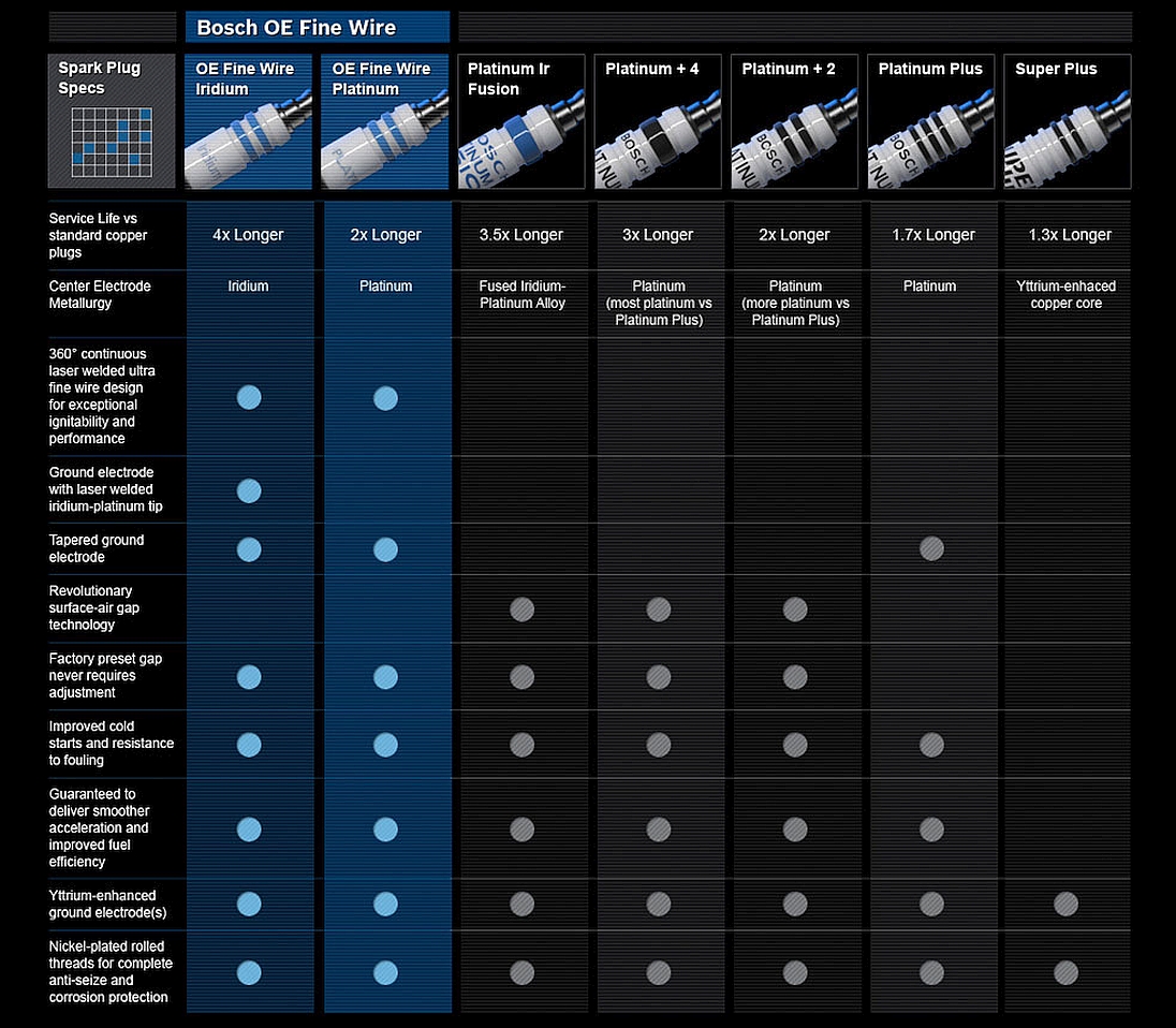

plaatjes bij de praatjes die ik in elkaar geflanst heb na wat zoekwerk.
Bosh PlugSpecsLg.jpg (532.57 KiB) 3380 keer bekeken

als je geen tot zo'n 100k/km meegaande bougies hoeft maar bv 20k ook genoeg is bewijze van, welke levert dan de beste prestaties :hmmm:
bij de eerste 2 is het
quicker acceleration
bij die laatste is het
Outstanding acceleration
en
Ultimate design, technology and performance.
het lijkt er op dat de Iridium IX het beste is :hmmm:
ah, ze zeggen het ook zelf :D >
8x NGK Iridium IX Spark Plug BKR6EIX = 6418 = ook Alpina en.jpg (58.93 KiB) 3277 keer bekeken
dan wordt het dus 8x NGK Iridium IX BKR6EIX type 6418 (schijnt namelijk ook een ander type nummer van te zijn)

Vervolg op verhaal 1ste post.
Ik kon zo geen 10a omvormer vinden, dus dacht, dan maar een 6a omvormer zeg van 230v naar 6a die een piek kan hebben van 9a.
zoiets>
gezien ik eerder met een 500ma en 600ma oplader wat draadjes aan had geknutseld om eens de slagschroevendraaier te proberen en die daar wel op werkte maar veels te traag liep en dus ook geen kracht op kon bouwen.
dacht ik dat met een 6a (meer dan 10x de kracht) het toch wel zou lukken...dus een 6a omvormer besteld en ondertussen binnen.
dacht hup meteen ff proberen (heb dat ding normaal niet nodig) en dan kan het de kast in.
ging er van uit dat het als een tierelier rond zou draaien en dus te gebruiken voor...
maar nee, hij draait helemaal niet rond, hij gaat aan uit aan uit aan uit zeg maar, dus heel klein beetje draait ie een klein stukje dan stopt stroom al en gaat dan weer hetzelfde doen....
het lampje op de omvormer gaat dan ook uit en aan...hoe zit dat? is toch geen max overload oid?
en of hoe kan ik dat veranderen...bij bv een gewone oplader van slechts 0.5a of 0.6a draait ie wel rond alleen zonder veel kracht.
Re: Autotechnische vraagbaak, vraag maar raak auto's
Bericht door GTRene » 15 nov 2014, 15:22
hm...kijk ik net in mijn kast op zoek naar men voltmeter geval...zie ik daar nog een nieuw doosje staan met een omvormer :bag: ik had dus al zo'n ding gekocht maar totaal vergeten :bag:
anyways, die is 2250ma dus dacht die ff testen, daar doet de slaghamer het goed op, misschien niet snel genoeg maar redelijk vlot.
toen nog die andere nwe omvormer er in van 6a of 6000ma en nope...ja draait met schokken aan uit aan uit aan uit dus ik snap het niet...die 6a zou perfect kunnen zijn maar geeft niet continu stroom.
zou die niet goed zijn oid? is splinternieuw.
