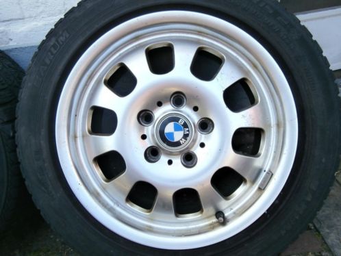

Omdat ik een volledige n00b :oops: ben op BMW gebied, stel ik hier maar even mijn (domme) vraag.
Ik kwam een set velgen tegen die ik wel mooi vind, maar zijn dat nou echt lichtmetaal (alu) of stalen velgen die aluminiumkleurig gespoten zijn?
Foto:
SlowCo :wheelchair:
Riceaux
Berichten: 8207
Re: BMW E46 16" velgen (by Fuchs) = Alu of staal?
Bericht door Riceaux » 27 jul 2014, 16:18
Lichtmetaal. 7,4 kg per stuk voor de 16 inch variant.

Net die set Style 46 (ben inmiddels helemaal op de hoogte... :blink: ) wezen halen. Ze zijn inderdaad vrij licht voor "normale, standaard" BMW velgen. Volgens de link zelfs bijna 1,3 kg per velg lichter dan mijn huidige Style 35 velgen.
Nu nog kijken welke banden ik er op ga laten leggen. In ieder geval smallere en lagere banden (van 225/50/16 naar 205/45/16) dan er nu onder liggen. Hopelijk levert dat ook nog gewichtswinst op zodat ik per hoek 2 tot 2,5 kg minder onafgeveerd gewicht heb. Ik ben benieuwd hoe veel verschil het gaat maken met rijden.
