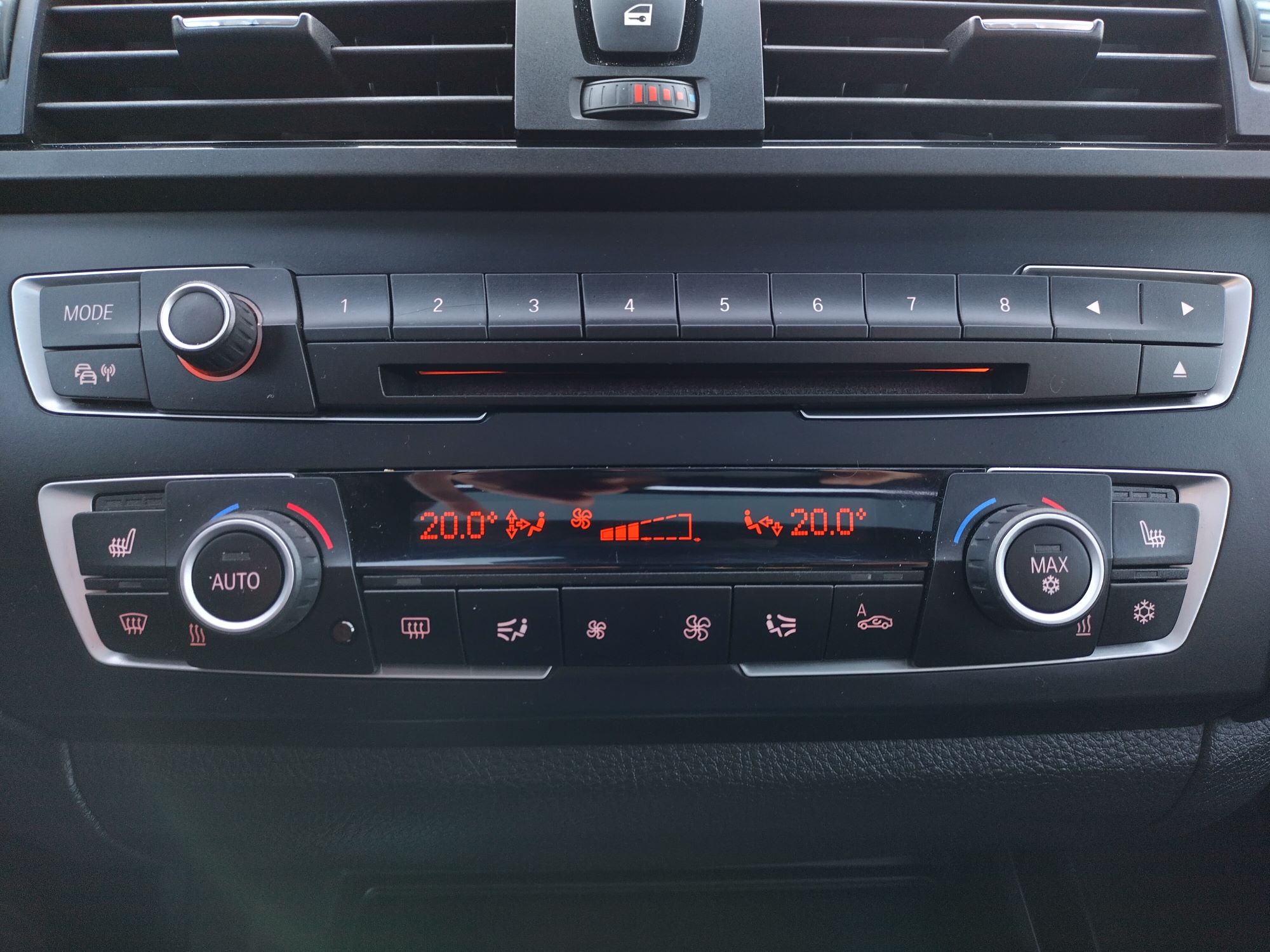

Dat dus inderdaad Knot, zie onderstaande uit de 118 die wij hadden. Maaar begrijp ook wel dat je die wens laat varen als je een exemplaar vindt wat verder volledig aan je wensen voldoet.
Berichten: 42236
Re: Stefan's BMW 114i F21
Bericht door Knot » 22 dec 2025, 11:16

Heb vlak na aanschaf aanvraag gedaan om het om te bouwen naar automatische airco, maar dat was bizar veel geld.
Is idd erg duur, niet alleen het scherm maar ook verschillende kleppen en sensoren moeten aangepast + aangevuld worden.
