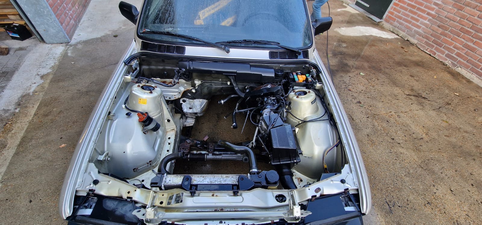

Maar als ik naar de foto's kijk denk ik dat origineel hier een M40 in lag.
Dan heb je al injectie. Een leuke upgrade is dan naar M42 of M43 blok voor meer vermogen...

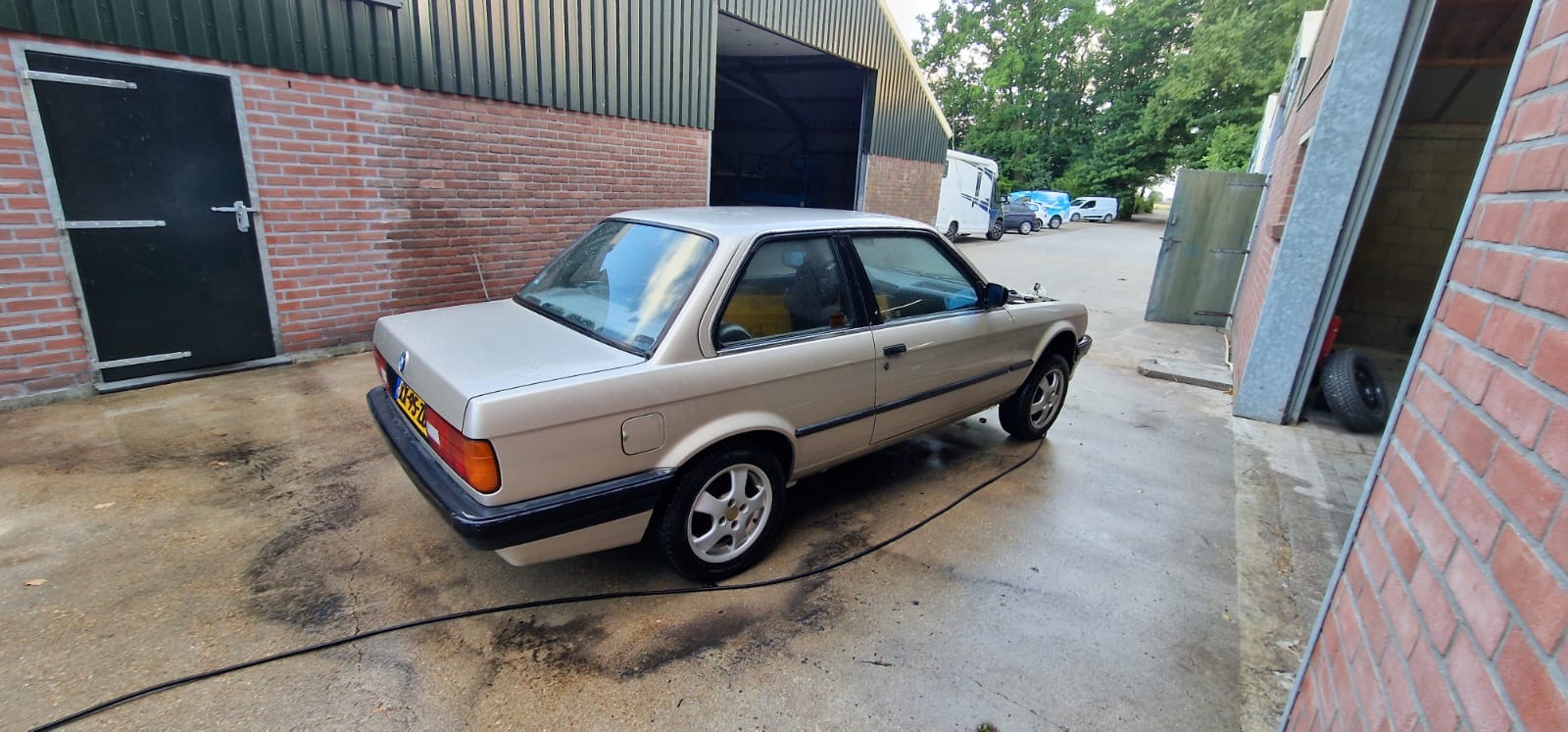

Deze BMW stond voorheen bij mij in de wijk, ik denk dat ik hem daar bijna 10 jaar altijd op straat heb zien staan. Dat zal dan bij de eigenaar zijn geweest. Leuk dat je tijd en energie stopt in deze rasechte 'survivor'!
