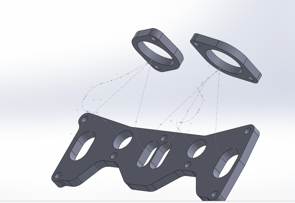

Hallo allen,
Is er per ongeluk iemand hier op het forum me grote ervaring in solidworks en mij een klein handje zou willen helpen?
Ik probeer mezelf dit een beetje aan te leren omdat ik het mooi vind, en vaak krijg ik met de beschikbare hulpmiddelen wel wat voor elkaar Maar dit keer niet.
Ik ben bezig met een inlaatspruitstuk voor m'n laatste project maar ik krijg met geen mogelijk een buis getrokken tussen 2 flensen.
Mijn veronderstelling is dat ik lofted boss/base moet hebben in verband met de verschillende vormen / diameters, dit is ook wat ik op internet vind, echter heb ik m.b.v. een centerline een specifieke routing geschetst die die buis zou moeten volgen en dit gaat dus niet. Ik kom er maar niet uit wat hier dan fout gaat.
Iemand een idee?

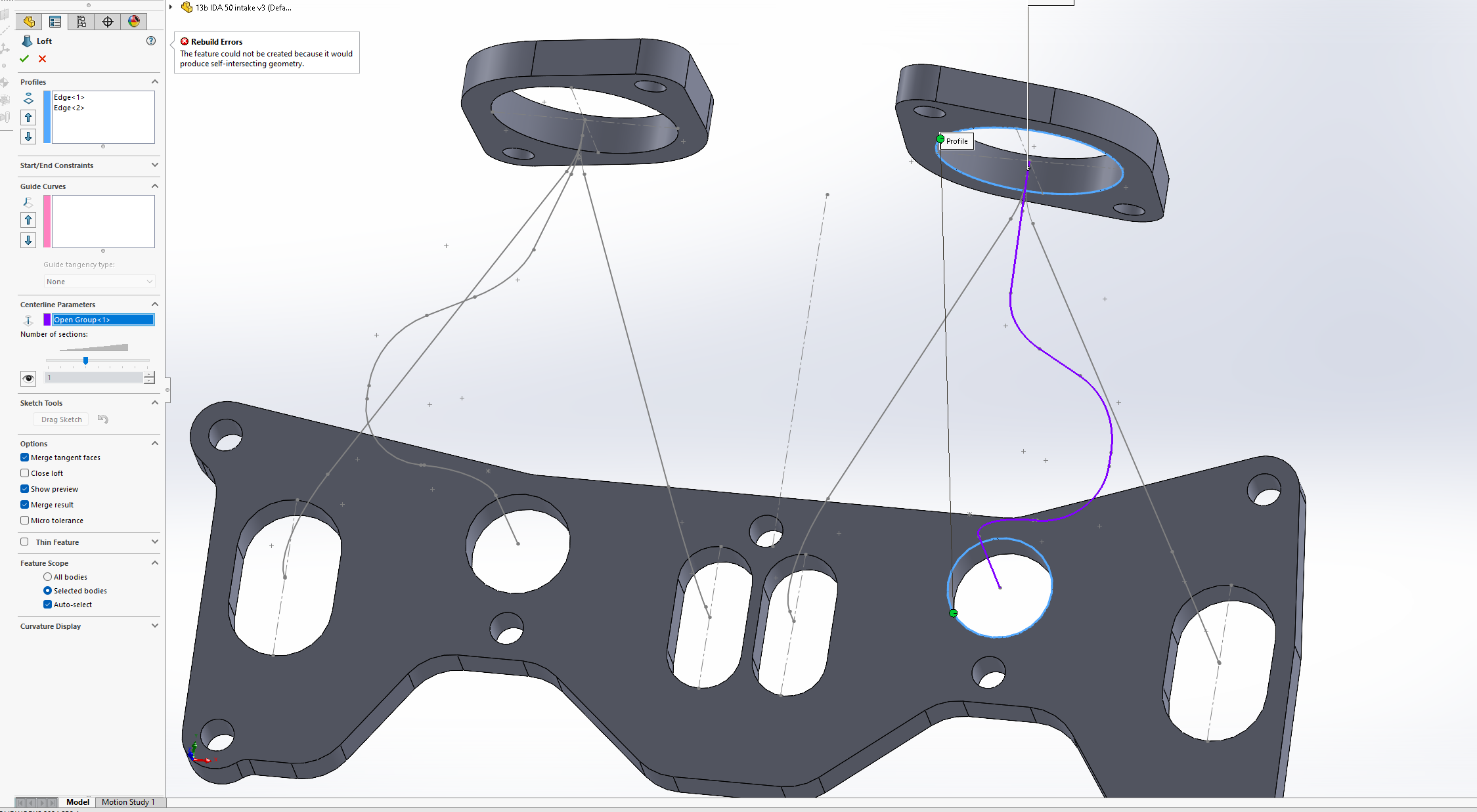

Ik ben net weer even bezig geweest en in een simpele variant werkte het ook niet. Wat ik inmiddels geleerd heb is dat het niet werkt met een construction line.
Vandaaruit gelijk wat verbeterd en nu ben ik in ieder geval zo ver dat ik alles kan selecteren (in geval van het ronde naar ronde gat).
Ik krijg nu onderstaande melding
Ik heb een optie gezien waar ik wel sectie voor sectie kan zien wat er gebeurd. Van daaruit heb ik besloten dat ik nog cirkel ga toevoegen ergens, dit voor elke runner, zodat de diameter compact blijft tot de poort / tot de throttlebody flens

Ik zie trouwens dat de tekst niet te lezen is.
Hier het linkje met groter beeld
https://i.postimg.cc/wg4LFSFk/image.png

Klopt idd. In totaal moeten het 6 lofts worden (hol) waarmee ik dus 6 inlaat runners maak.
Ik wil ook idd nog een paar extra schetsen maken op de centerline om de diameter meer te kunnen regulieren.
Maar ik begrijp op dit moment nog niet waarom het niet werkt met de foutmelding die ik krijg (zie laatste foto)

Geen solid works gebruiker maar Fusion 360. Zelfde idee zeg maar.
Die 5e runner heeft onderin een te krappe straal voor de diameter. Of om het beter uit te leggen. Als je voor de bocht en na de bocht de buitendiameter neemt dan dan snijden die elkaar en daarom loopt die berekening dus vast.
Dus de guiderail vloeiender maken.

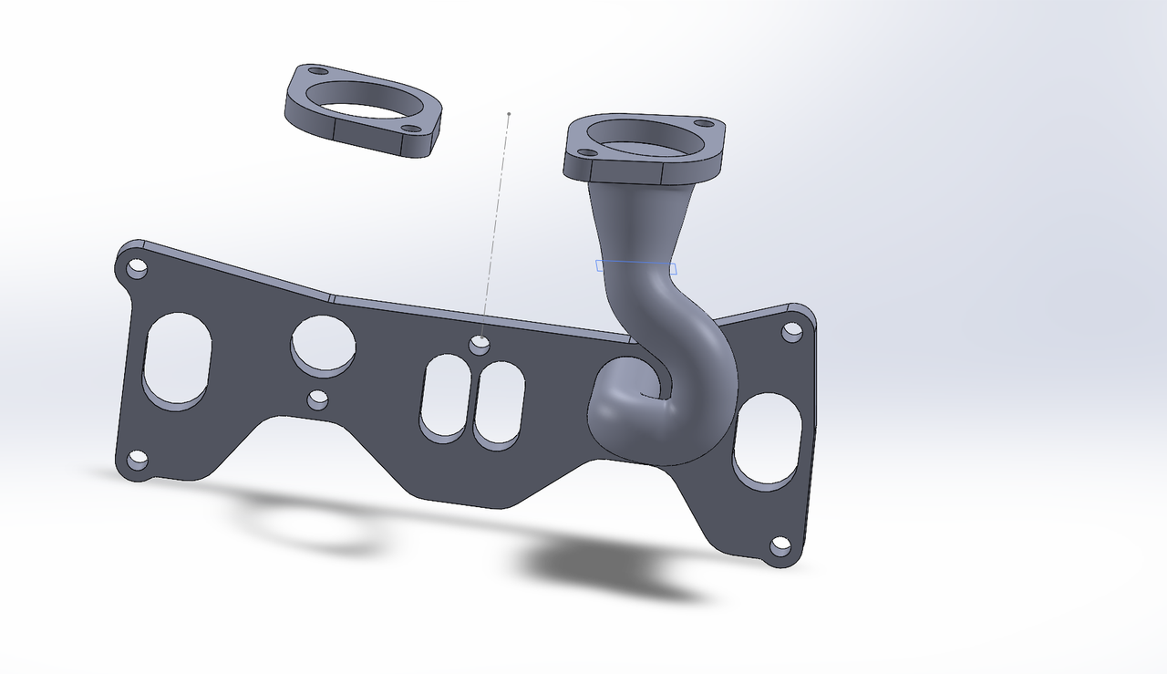

Ben geen professioneel gebruiker maar heb wel redelijk wat ervaring met Solidworks. Lofted base is inderdaad een draak van een functie, wat ik voor buisvormen meestal gebruik is de Swept Boss/Base, die is vrij eenvoudig, dan teken je het contour van de buis uit, en aan het begin van dat contour doe je 2 cirkels van de binnen en buitendiameter van de buis. Daarmee plot ie dan de buis mits dat kan qua radiussen etc. Verloopstukken teken ik dan gewoon 'met de hand', zal wellicht eenvoudiger kunnen met de lofted base als je precies weet hoe die werkt maar het levert mij vooral frustratie op. :dood: :tooth:

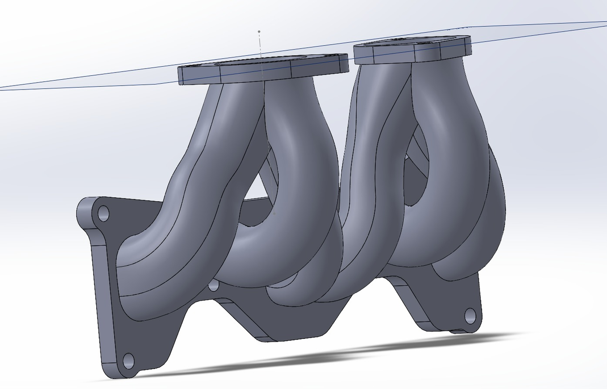

ik ben weer een stap verder

Progressie is veel te langzaam. Sterker nog, als ik naar de datum van de vorige post kijk, schrik ik er eigenlijk een beetje van.
Het heeft een tijdje stil gelegen door gebrek aan benodigde info om een knoop door te hakken.
Ik heb nu iets gemaakt met iets waar ik wat mee kan. Misschien maak ik nog 1 of 2 ontwerpen als tijd het toe laat om te kunnen experimenteren.
Maar ik loop nog tegen 2 probleempjes aan.
is er iemand die mij hier bij kan helpen?
