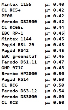

- Berichten: 5588
Re: grotere remmen 206 GTI trackday
Nu een paar voorbeelden erbij.

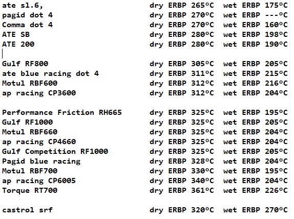

De remolie is makkelijk:
(De castrol srf is niet aan te raden voor een straatauto. Die heeft een beperkte levensduur)
Voor de blokken, weet ik niet wat er allemaal verkrijgbaar is voor de 206, en wat voor friction rate ze hebben.
Dat is een flinke speurtocht helaas.
Hier een voorbeeld voor een speedster/elise/exige, maar daar heeft ie niks aan.

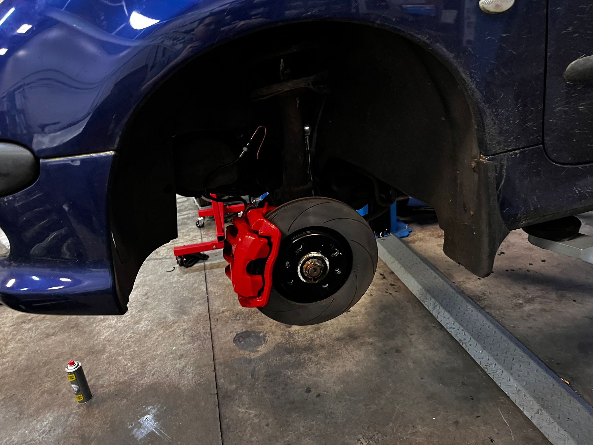

Bedankt allemaal voor de tips.
ik wou de remblokken ferodo DS3000 toe gaan passen.
wat ik in mijn hoofd heb is om een slag grotere schijven te gaan rijden om zo de warmte ontwikkeling te verlagen.
ik merk nu met een standaard auto en standaard blokken/schijven deze redelijk snel te warm worden en daardoor rem kracht verliest.
aangezien je daarvoor ook andere klauwen nodig hebt, was mijn idee om deze gelijk aan te passen voor maximale rempower.
aangezien ik nog aardig wat van plan ben m.b.t. de motor throttle bodies, kop bewerken en vrij programmeerbare computer.
hoop ik toch rond de 200PK+ uit te komen.
voor nu moeten de remmen vervangen i.v.m. slijtage. dus dacht, laat ik dit meteen goed aanpakken zodat ik straks niet nog een keer moet inverteren in een upgrade.
voor nu wou ik het goed aan pakken door gelijk alles te vernieuwen zo als:
- gevlochten remleiding.
- remolie
- schijven voorzijde vergroten naar 283mm
- blokken ferodo DS3000 voor en achter (achter heb ik al)
- klauwen nog niet helemaal over uit, zag de 307sw HDI 136pk een zuiger hebben van 57mm of het worden de klauwen van de 306 GTI-6
of is het helemaal niet nodig om de schijven en klauwen te vervangen voor groter?
dan is het dus alleen aanpassen van:
- nieuwe schijven voor
- remblokken vervangen voor hp+ of ferodo 3000
- rem olie

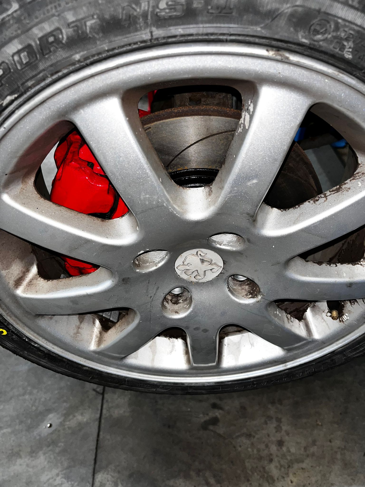

voor de lief hebbers, dit is het eind resultaat.
rem klauwen van een 306 GTI-6 schoongemaakt en geverfd.
gevlochten remleidingen gemonteerd.
Remschijven van Rematech met remblokken van Ferodo DS2500
daarna de auto gelijk in de stickers gezet,
- Afbeelding van WhatsApp op 2024-01-30 om 21.41.04_ba188c76.jpg (564.15 KiB) 14784 keer bekeken
- Afbeelding van WhatsApp op 2024-03-02 om 18.45.59_fb03a9ec.jpg (337.5 KiB) 14784 keer bekeken
- Afbeelding van WhatsApp op 2024-03-02 om 18.45.58_dcac51e2.jpg (420.01 KiB) 14784 keer bekeken
- Afbeelding van WhatsApp op 2024-03-02 om 22.15.48_014ec604.jpg (410.88 KiB) 14784 keer bekeken
- Afbeelding van WhatsApp op 2024-03-02 om 22.56.33_49d58cda.jpg (414.95 KiB) 14784 keer bekeken

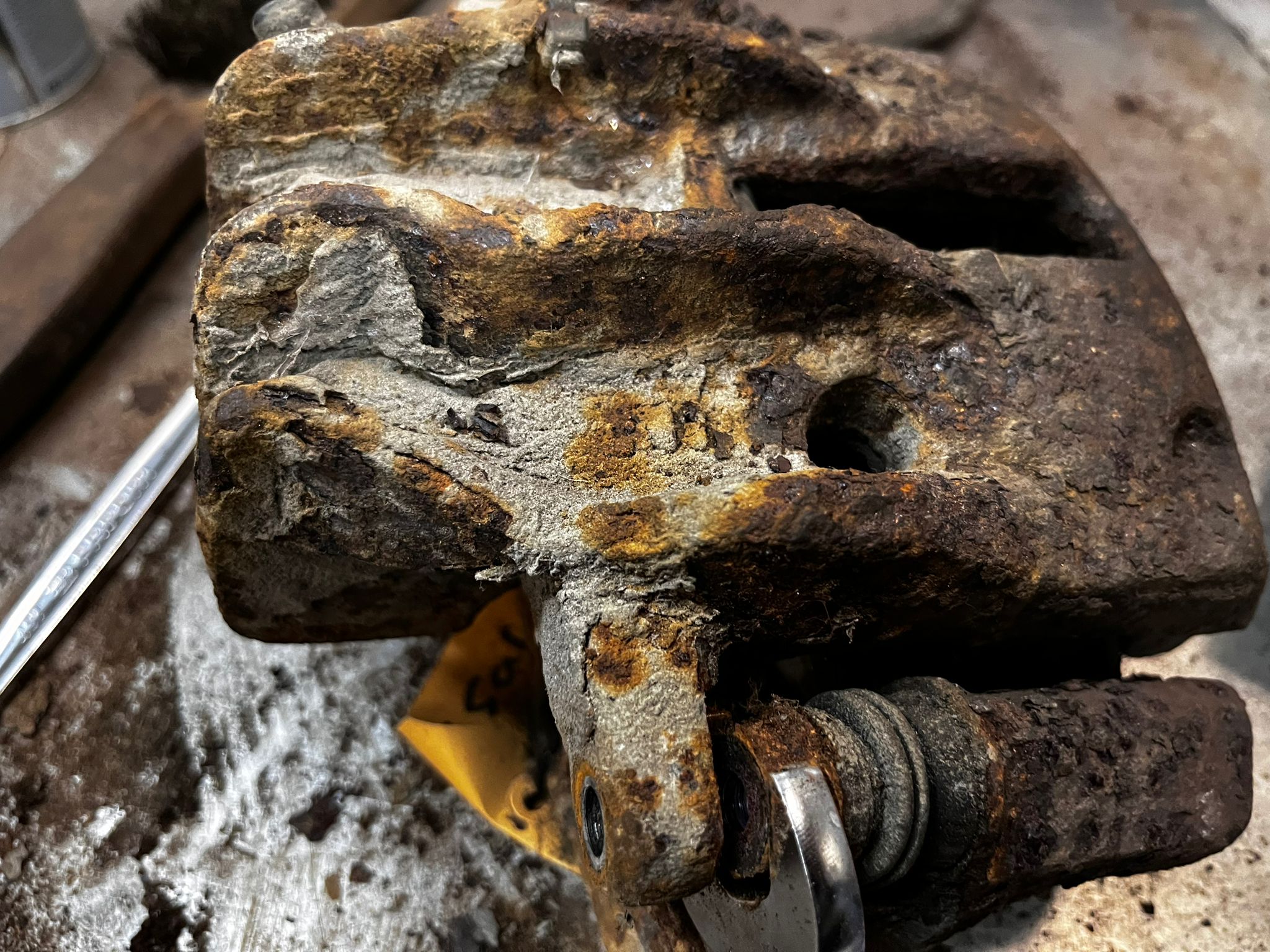

DFJEF
- Berichten: 1120
- Lid geworden op: 19 dec 2019, 21:52
Zo dan, die remklauwen zagen eruit !
Dat die nog te redden waren. Ziet er nu in ieder geval een stuk frisser uit.
- Jaws
- Berichten: 450
- Lid geworden op: 25 jan 2021, 23:35
- Locatie: Zuid-Holland
Titanic vibes bij die roestblokken
- Berichten: 4847
Ik hoop ook nieuwe keerringen erin en nieuwe zuigers als daar pitting inzat? Als je die krokante klauwen echt alleen maar schoongemaakt en geverfd hebt, zou ik ze niet meteen vertrouwen...
DFJEF
- Berichten: 1120
Dat was ook precies waar ik aan moest denken.
Leskur
- Berichten: 11
- Lid geworden op: 03 nov 2023, 18:29
- Auto: Peugeot 206 gti
- Locatie: hof van Twente
De klauwen zagen er inderdaad niet heel best uit.
Kwamen onder een auto weg die 1,5 jaar in het gras heeft gestaan (volgens de eigenaar).
Na er met een naaldbikhamer alle los liggen de roest en aangekoekte prut te hebben verwijderd zag het er beter uit dan verwacht.
de keringen en zuiger heb ik wel gecontroleerd maar zagen er nog goed uit en lekte niet. naar het polijsten van de zuigers weer in elkaar gezet.
en remt echt als een anker die uitgegooid word.
