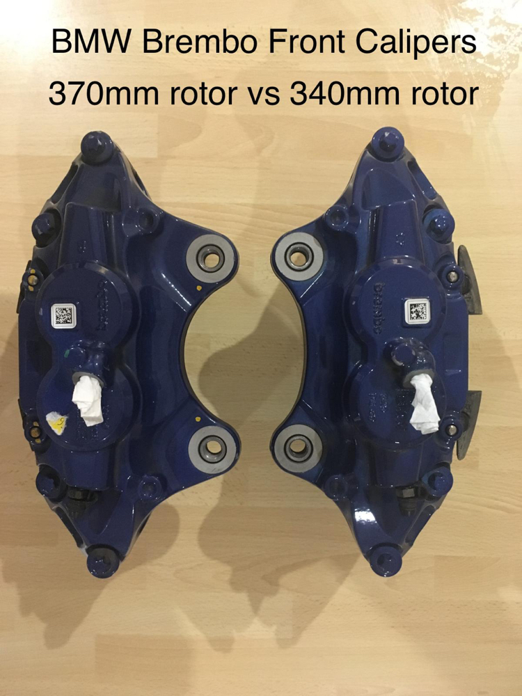

De klauw / zuigers zijn identiek, de ene staat iets verder van de as af.

vester86 schreef: 11 jan 2021, 20:47 AFE978BA-052A-47FA-BC60-667258AD0F7E.jpeg
Hmm ok ik dacht dat alle blauwe 340 waren en de gouden/aandere kleuren 370
