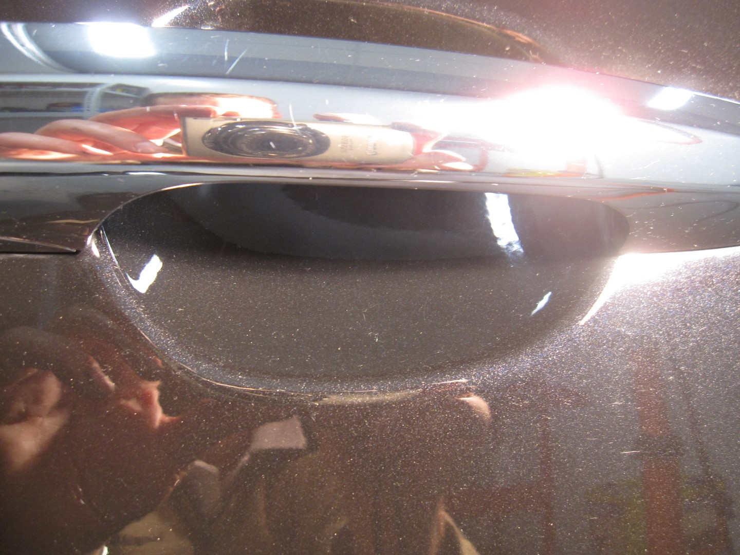

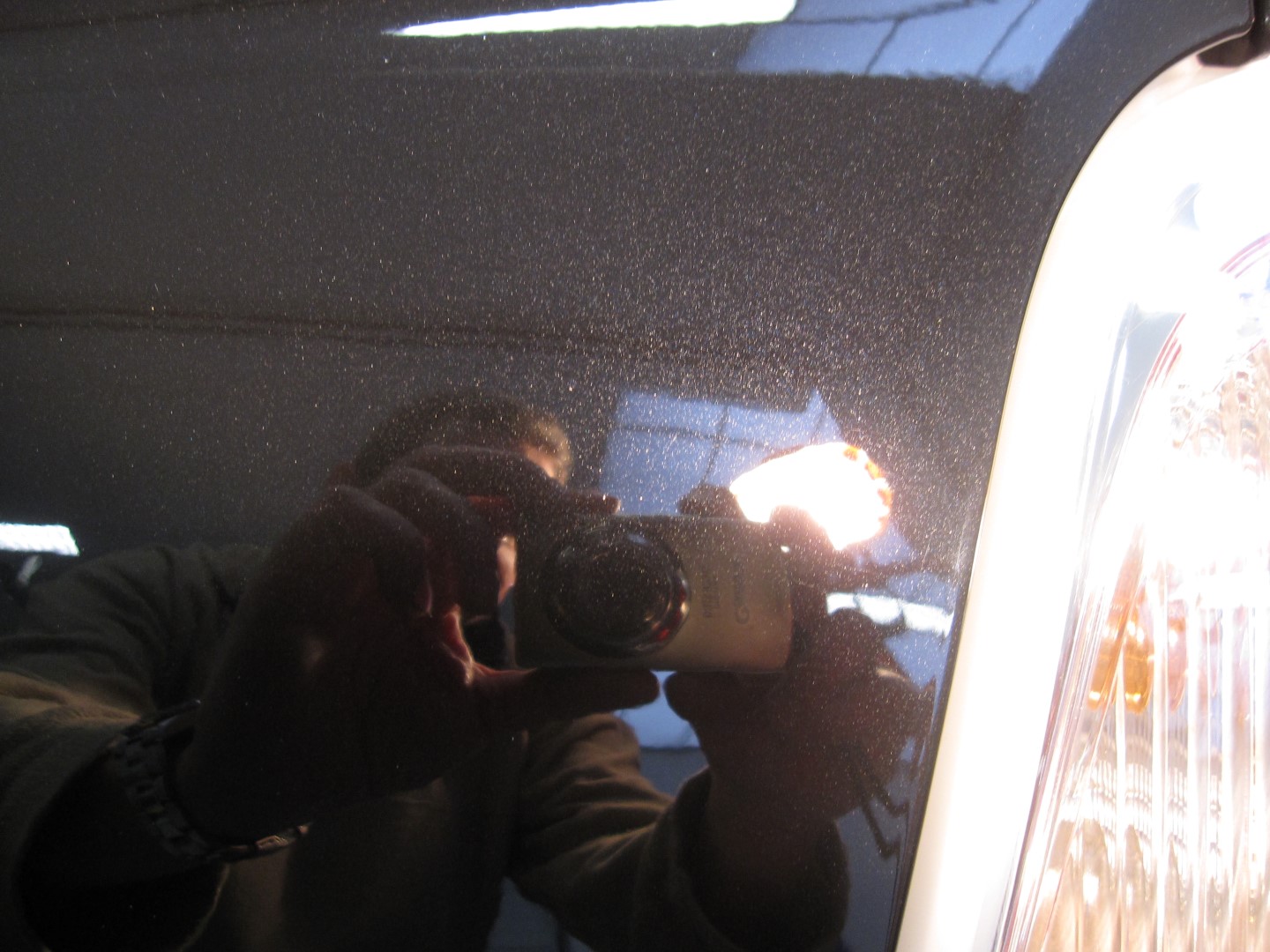

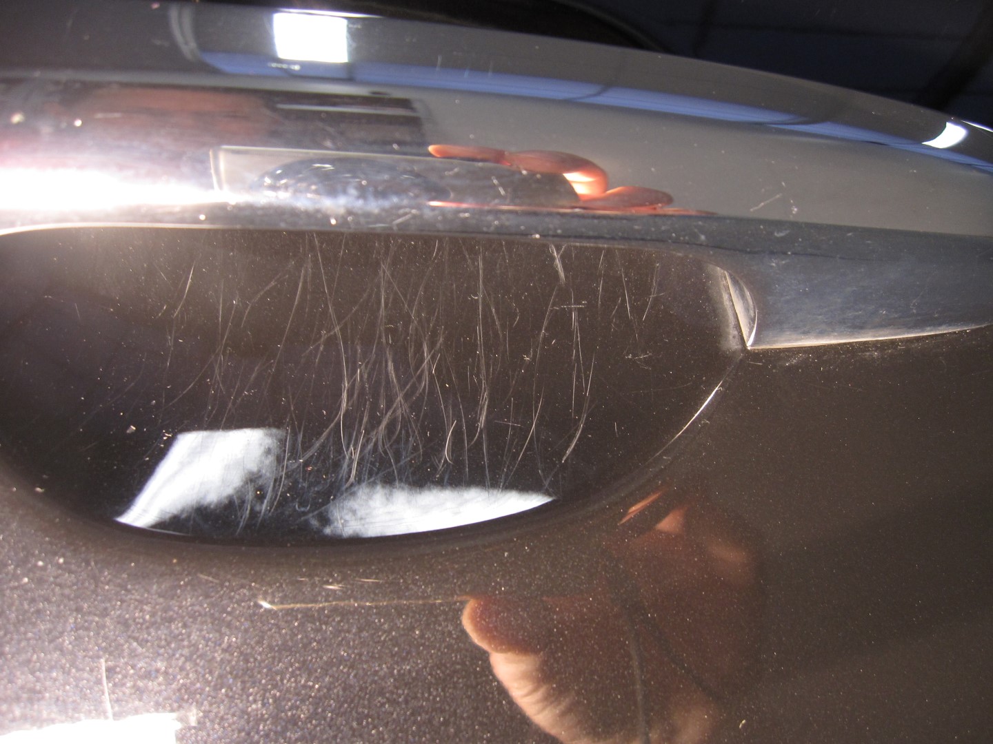

Jaar of 7 geleden ook eens begonnen met detailen en vond het erg leuk werk. Diverse clinics gevolgd om de fijne kneepjes te leren en naast mijn fulltime job ook de nodige auto's van anderen gedaan en met zelfs bij de KvK ingeschreven. Voor redelijk wat Euro's wat machines en spullen gekocht voor zowel interieur als exterieur zoals bv een dap, rotary, padreiniger, lakdiktemeter, infra rood thermometer, extractor om interieur te reinigen, tig pads, polijstmiddelen etc. Helaas leverde het detailen uiteindelijk dermate veel pijn op aan mijn toch al gevoelige tennisarm dat ik het detailbijltje erbij neer heb moeten gooien. Zonde, want ik beleefde er erg plezier aan. Ik beperk het nu dan ook maar tot de eigen auto's. Hieronder my 2 cents nav bovenstaande.
Een roterede wasborstel of wat voor borstel dan ook in de wasstraat is funest voor je lak. Er zitten altijd kleine zanddeeltjes in van je voorgangers met alle gevolgen van dien. Een goede washandschoen werkt het beste om krasjes zo veel mogelijk te beperken.
Ik heb ook een foamgun, maar ben niet heel erg overtuigd van de werking. Tuurlijk helpt het bij een extreem smerige auto om het ergste vuil van de auto los te weken, maar als de auto een beetje fatsoenlijk bijgehouden is, is het in mijn ogen niet per se noodzakelijk om te gebruiken.
@Str8Six: BMW-lakken zijn over het algemeen erg hard waardoor het heel lastig is om met een excentrische machine resultaat te behalen. Ook met agressieve pads en polijstmiddel blijft het lastig Een rotary is op dergelijke lakken eigenlijk een must. Uiteraard vergt dat wel enige voorzichtigheid aangezien je de lak te warm kan maken met alle gevolgen van dien. Eenmaal gewend kun je daarmee echter veel sneller en dieper resultaat behalen. Uiteraard daarna nog wel nabehandeling met de excentrische machine.
Om een auto aan de buitenzijde goed wil doen moet je rekening houden met minimaal een dag werk door een professional. Eea is natuurlijk sterk afhankelijk van de staat van de auto en de gewenste correctie. Voor 150€ een schitterende blijven detailbeurt is dus ook een utopie.
Behaalde resultaat is in mijn ogen lastig te beoordelen op een afstandsfoto want zoals Martijn ook al zegt ziet een auto er na een normale wasbeurt op afstand al snel goed uit. Paar detailfoto's van een Fiat 500:

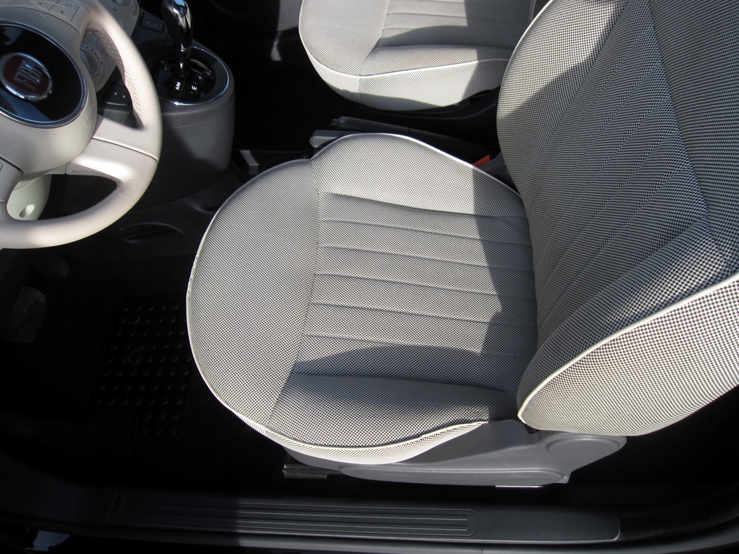

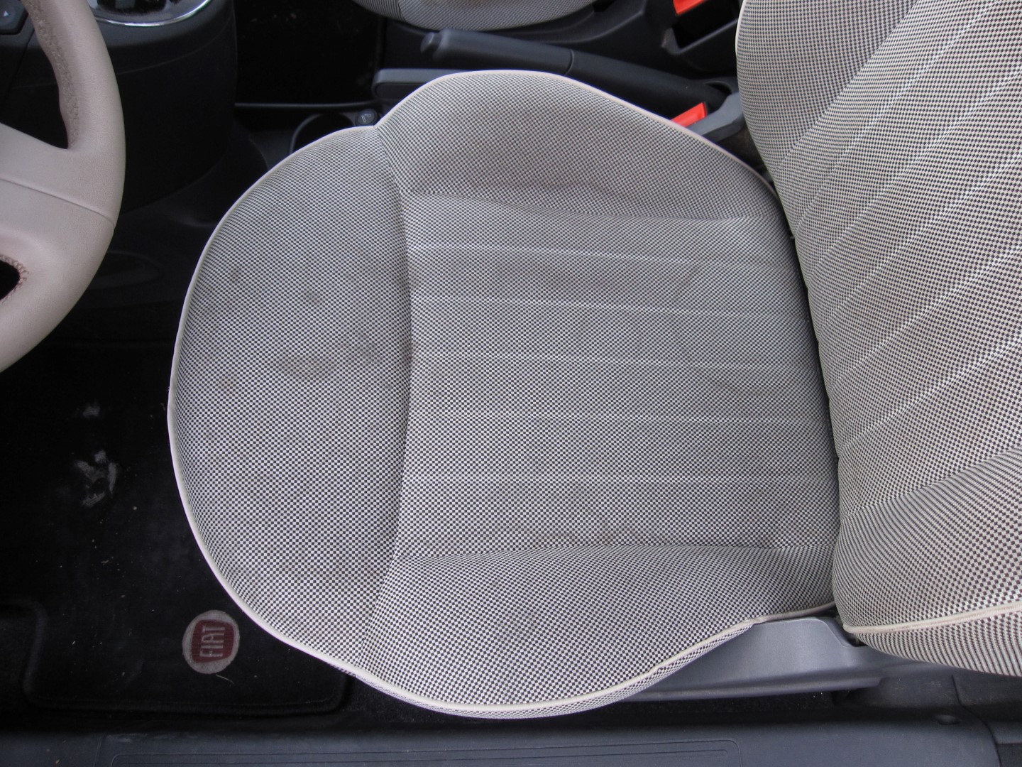

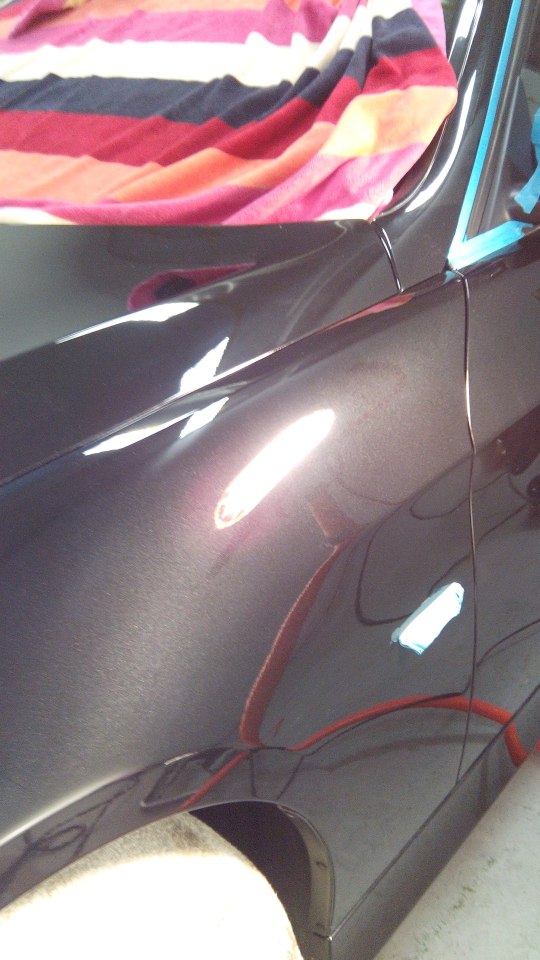

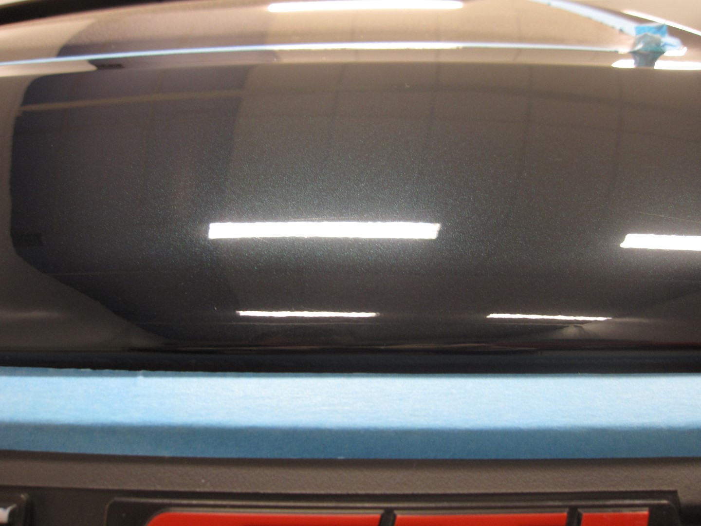

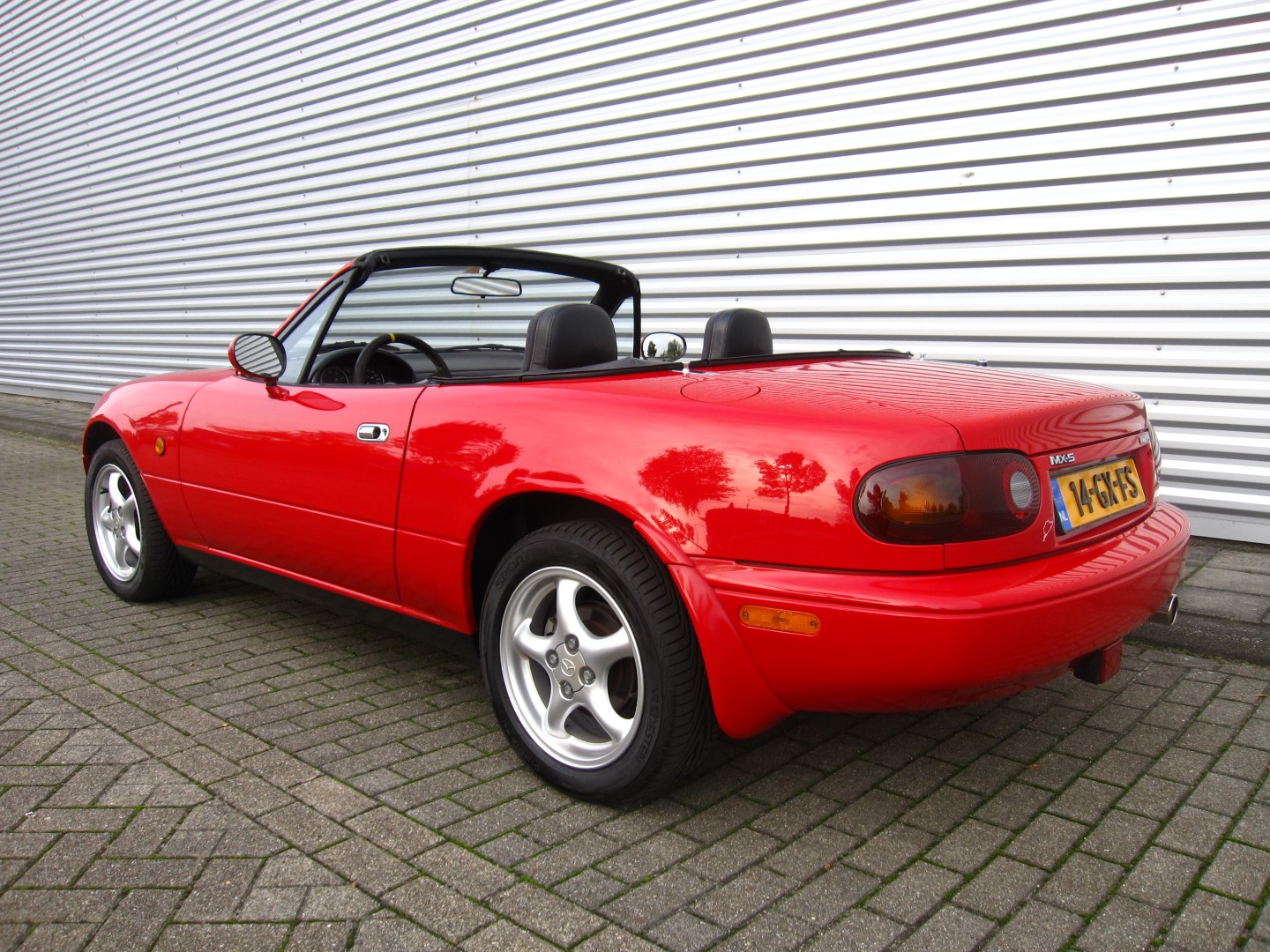

En nog een paar voorbeelden van een 205 GTi, 325 en mijn MX-5 die er voor de behandeling dof-oranje uit zag. Dat vind ik wel het mooie van een uitgebreide detailbeurt: je ziet echt heel goed het resultaat van je werkzaamheden.
