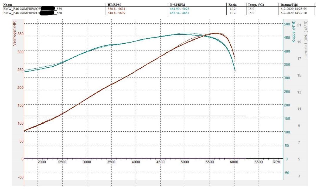

Rolt een hoop vermogen uit de 330i zeg! Goed afgesteld ook gezien de curve.

Niels schreef: 04 jun 2020, 23:02 Rolt een hoop vermogen uit de 330i zeg! Goed afgesteld ook gezien de curve.
Is bij van beek gebeurt door de vorige eigenaar. Heb zelf heb op de rollenbank laten zetten bij een bedrijf, ook ter controle.

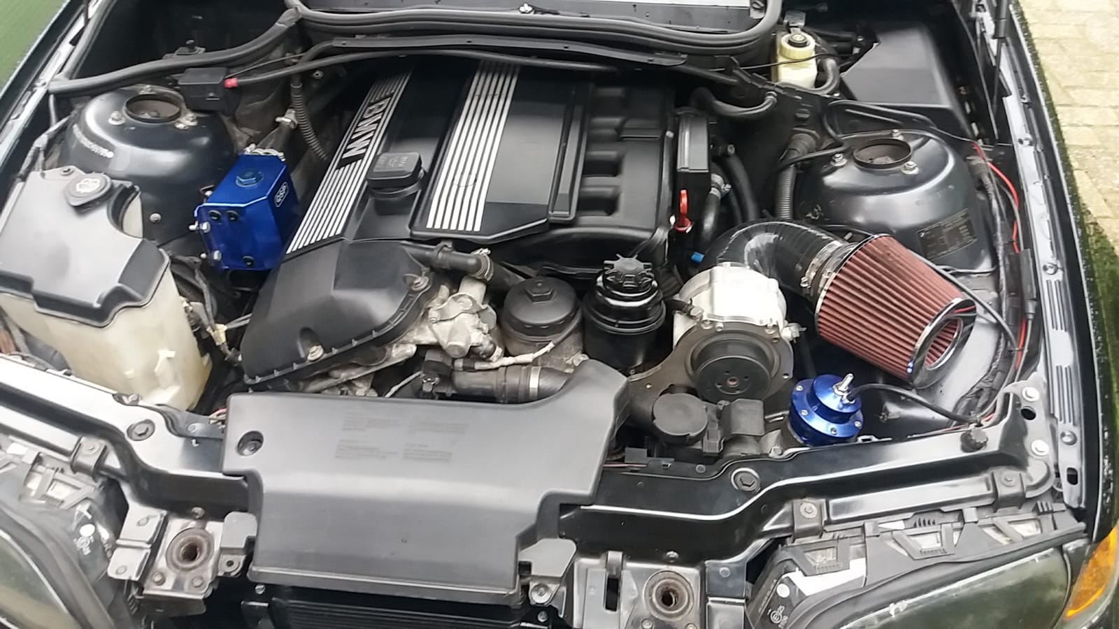

Jeffrey026 schreef: 04 jun 2020, 23:04 Jan, flik jij mij nou 😂.
Meer foto's van de 330???

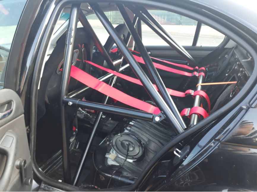

Motorruimte 1.jpg (185.17 KiB) 6448 keer bekeken
rolkooi verkleind.JPG (91.8 KiB) 6448 keer bekeken

Jan Terwolde
Berichten: 2932
Locatie: Gelderland
Re: BMW 125d + 330i Rotrex Ringtool(s)
Bericht door Jan Terwolde » 05 jun 2020, 09:34
Eric Z schreef: 04 jun 2020, 23:04 Wat zijn de plannen met de 330i? Upgrade van de motorkoeling aan het andere draadje te zien. En die trekhaak kan ook wel weg als het je tracktoy is :wink:
Plannen voor de e46 zijn er legio :gek: .
Noodzakelijk voor volgende trip:
-vervangen steekassen (maken bak herrie)
-Oliekoeler er op zetten i.v.m. temperatuur
-Messing rembussen besteld, sinds ik de voorremmen vervangen heb voelt het pedaal sponzig aan. ik heb het idee dat de klauwen wat roteren vandaar de bussen. Er is reeds gecontroleerd op lekkages en alles is 2x ontlucht.
Wat ik graag wil:
-rvs remslangen (reeds besteld voor bij volgende remvloeistofwissel)
-Sper diff
-offerte gevraagd voor oliepomp en lagerschalen en subframepunten versterken (idee gejat ja :lol: )
-op termijn het onderstel vervangen voor iets fatsoenlijks
-dikkere stabilisatorstangen
-sportstuur en nieuwe pook+hoes
-buitenkant netter maken (rv roestplekje op voorscherm, dak is blanke lak af en verder smoezelig)
Verder wil lik de auto gewoon rijden, en zorgen dat hij dat blijft doen. en het wensenlijstje geeft nogal wat kosten met zich mee terwijl hij het nu al behoorlijk goed doet.
Verder heb ik ook de koelvloeistof vervangen voor gedestileerd water met purple ice ofzo om wat risico's te beperken.
