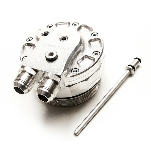

Ik heb de VAC deksel, met daarin olietemperatuur sensor. Hardstikke leuk, maar als je je filter wilt vervangen kun je eerst de sensor eruit halen want je kunt het deksel anders niet draaien. Die zit zo klem tussen de rest dat dat niet gaat.
Lijkt me bij deze ook dat je eerst alles qua leidingen los moet maken, anders kun je deze nooit er even afdraaien om je filter te vervangen.

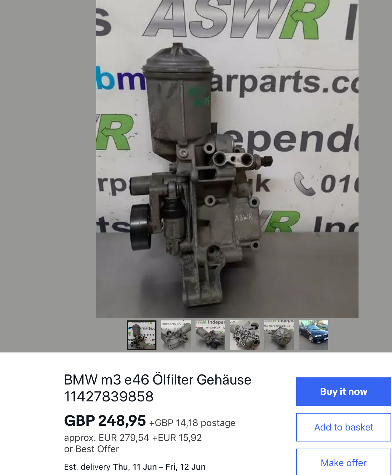

https://www.motorsportparts.nl/bmw/bmw- ... itting-kit
Deze nog wel gevonden maar weet niet waar die tussen moet.

Jan Terwolde schreef: 03 jun 2020, 20:19 https://www.motorsportparts.nl/bmw/bmw- ... itting-kit
Is dit niet om op een s54 olie filter huis te fabrieken? Zo niet ben ik ook wel benieuwd waar ze dit tussen plaatsen.
Wat ik tot nu toe langs heb zien komen is dus s54 oliefilterhuis met modificatie of een apart deksel op het oliefilter zelf waar je slangen aan kan koppelen.

Dat koppelstukje is enkel om het van de standaard bmw aansluiting op de s50/s54 naar AN10 te gaan en meer mogelijkheden hebt voor oliekoelers.

Naar mijn weten niet, tenzij er af fabriek een oliekoeler op zit

Hmm het is dus niet bepaald bolt on op een m54 waarschijnlijk. Iemand andere ideeen?

Aernoudt schreef: 03 jun 2020, 21:12
Crookie schreef: 03 jun 2020, 20:39 Dat koppelstukje is enkel om het van de standaard bmw aansluiting op de s50/s54 naar AN10 te gaan en meer mogelijkheden hebt voor oliekoelers.
Klopt; zo'n ding komt er bij mij binnenkort ook tussen (inmiddels een nieuw M3 oliehuis klaar liggen) naar de oliekoeler.
Weet je daar zo het nummer van? en gewoon bij de dealer besteld??

Bericht door Eric Z » 03 jun 2020, 21:18
Resumé, adapterplaatje + s54 oliefilterhuis = oliekoeler montage mogelijkheid op een m54.
Of komt er nog meer bij kijken om het s54 spul er op te schroeven?

De filterinsert is ook anders dan maar dat maakt niet uit.
Ja kan ook Arnoudt, ging om het idee.

https://www.offenga.nl/bmw-onderdelen/m ... 6UEALw_wcB
dan nog een oliekoeler en leidingen, passtukje voor universele olieleidingen..
Moet je deze dan ook nog hebben?
https://www.offenga.nl/bmw-onderdelen/m ... terhuis-m3
Al lijkt mij een thermostaat juist wel handig voor een oliekoeler anders moet je helemaal eerst 50km rijden voor e.e.a. warm is..

wel vaag dat daar een delete kit voor is die zou helpen om de olie 20 graden beter te koelen. Lijkt mij dat dat ding te laat open gaat dan..
