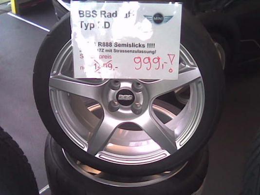

Heeft er iemand ervaring met de Toyo's R888?
Ik heb een setje BBS velgen met 17inch R888 op de kop weten te tikken.. nouja, was nog €1000,- maar deze banden zien er wel heel erg zacht uit! nagel blijft erin staan, dus ben eigenlijk wel benieuwd of ik dit setje na Maandag weer kan gebruiken?! Want zijn er meerdere compounds in deze banden te krijgen of is het 1 soort? Ik weet dat Toyo met een super soft serie komt maar dat zijn deze niet want die komen pas eind april 2007.
[img:534:400]http://www.newminiclub.nl/gallery/albums/58/8566.jpg[/img]
Berichten: 8552
Bericht door Peter Tunissen » 20 mar 2007, 18:03
Is geen geld, maar let je wel op dat het ook echt de straatlegale versie is?
Je hebt een versie met E-keur en een zonder E-keur (komt waarschijnlijk uit de VS dan); die tweede is zomaar de helft goedkoper, maar zonder E-keur is niet straatlegaal.
Verder alleen ervaring met de R881 en die gingen al niet heel erg lang mee (een middagje circuit of zo, wel incl. wat driftjes). Toyo semi's hebben veel grip, maar daarmee ook veel slijtage.

Is met keur :wink: Zit een mooi papiertje bij.. is ook via een Duitse BMW/MINI dealer.. dus zit wel goed! Dat wordt een duur dagje dan Maandag :?
