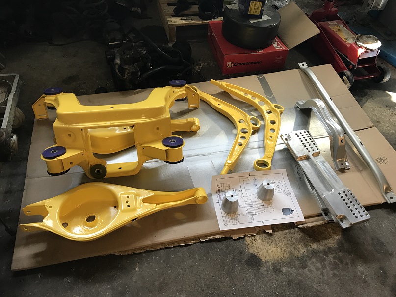

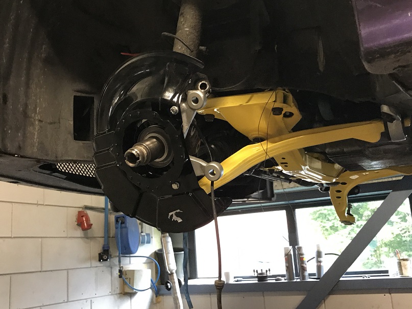

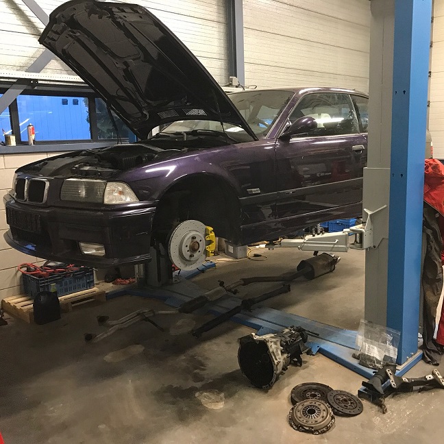

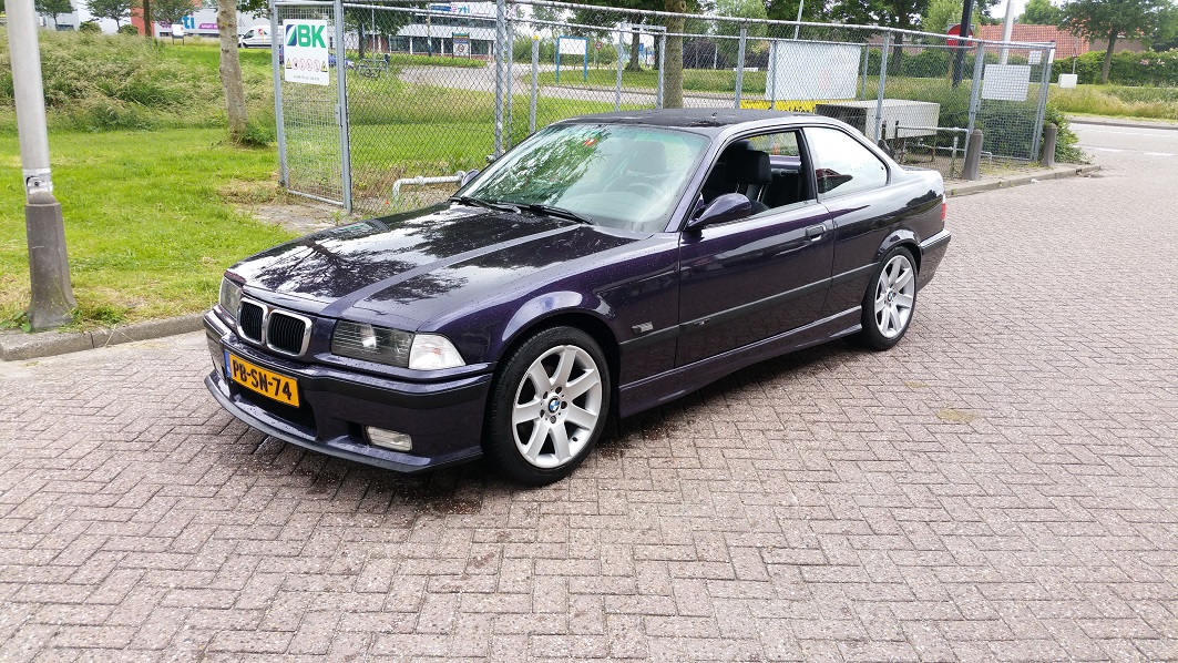

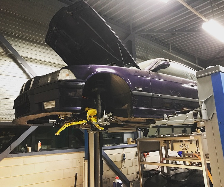

Een jaar geleden vond ik het dan toch tijd om een ringtool project te starten.
Als basis hiervoor heb ik een e36 323i coupe Mtech gekocht in de kleur technoviolet.
e36 klein.jpg (399.86 KiB) 4407 keer bekeken

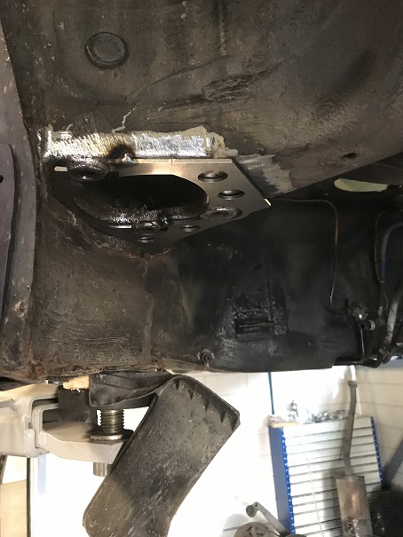

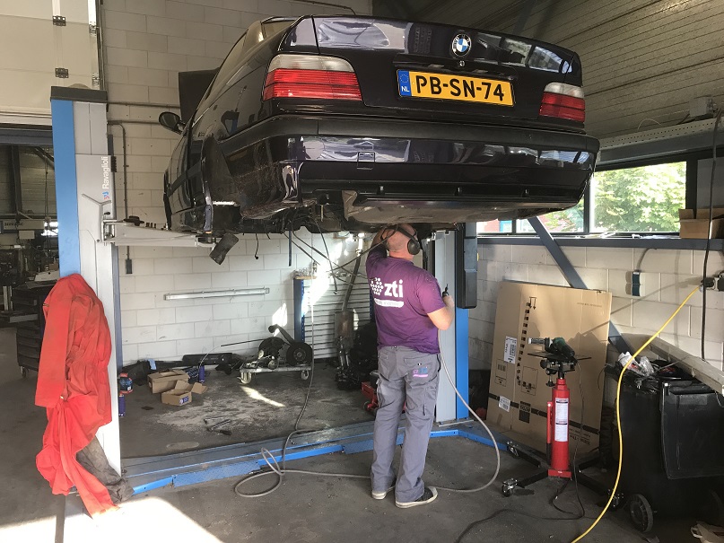

Deze auto hangt momenteel nog in de lucht, en ik verwacht deze halverwege oktober rijdend te krijgen met de volgende aanpassingen:
- carrosserie achter verstevigd
- Achter draagarmpotten verstevigd
- subframe voor + achter verstevigd en gepoedercoat
- Alle stuur en fuseekogels vernieuwd voor meyle HD
- Alle rubberen bussen vervangen voor powerflex en strongflex bussen
- zelf bedachte en gemaakte Aluminium motorsteunen geplaatst
- 6.2kg M20b25 vliegwiel geplaatst met nieuwe sachskoppeling
- Alle motorpakkingen vernieuwd

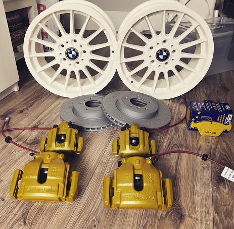

- E46 330i remmerij voor de voorzijde, en 328i remmerij voor de achterzijde gereviseerd, gestraald en gespoten, en voorzien van EBC yellowstuff blokken + staalflex leidingen

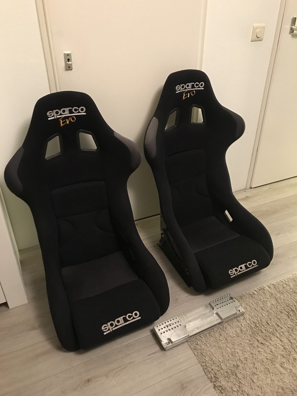

- 2 sparco evo stoelen plaatsen, incl. VAC motorsport seatbases
- 4 wit gepoedercoate 17inch style 32 velgen plaatsen
- Simota gruppe N intake
- schakelarm bussen zelf gemaakt
- M50b25 inlaat plaatsen

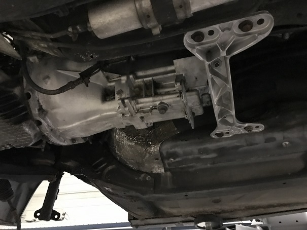

Van de winter wil ik nog een nieuw onderstel monteren, en een rolkooi. Ik ben me nog aan het verdiepen in welk onderstel en kooi ik wil aanschaffen.
Hierbij een paar foto's van het proces:

Mooi man. Even een tipje. Yellowstuff blokjes met geperforeerde schijven is niet altijd een succes. Schijven gaan dan vanuit de gaatjes scheuren krijgen. Tenzij je er rustig mee rijdt.
Pfhmulder
Berichten: 104
Lid geworden op: 21 jul 2017, 15:58
Auto: E36 323i coupe & e87 118i
Re: Nieuw lid met E36 coupe ringtool project en e87 daily
Bericht door Pfhmulder » 12 sep 2017, 14:08
JWtje schreef: 12 sep 2017, 13:53 Mooi man. Even een tipje. Yellowstuff blokjes met geperforeerde schijven is niet altijd een succes. Schijven gaan dan vanuit de gaatjes scheuren krijgen. Tenzij je er rustig mee rijdt.
Bedankt voor de tip! Ik heb nu alle onderdelen al liggen, dus dan wordt het even kijken hoe de spullen zich houden op deze auto :hmmm:
Had dezelfde blokken onder mijn vorige daily een Leon 1M tdi, en dat hield zich toen prima op geperforeerde schijven. Maar de Leon had wel wat minder oempf natuurlijk

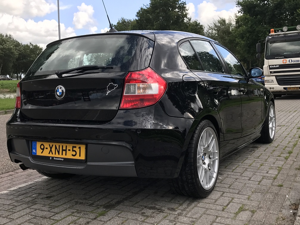

Bedankt! de 1 serie is een 118i executive uit 2005, in 2014 ingevoerd vanuit Duitsland. Ik ben sinds November 2016 de gelukkige eigenaar. Afgelopen Juni is mijn dochter geboren, dus de coupe moest plaats maken voor een 5 deurs.
Kleur is Schwarz 2, en de bumperset was standaard maar deze ben ik aan het ombouwen naar Mtech.
Achterbumper heb ik afgelopen februari vervangen voor een nieuwe originele Mtech bumper, omdat er wat krassen op de oude zaten. En de voorbumper staat voor de winter op de planning. Tevens heb ik rondom een paar kleine parkeerdeukjes laten verwijderen, en heb ik de auto volledig gedetailled. Dus hij is voor 99% kras en deukvrij.
In de zomer staat de 1 serie op een CSL look 18 inch breedset, met dunlop sportmaxx banden. Voor 225/40/18, en achter 255/35/18, dit past net aan zonder aanlopen.
In 2015 is het motorblok gereviseerd, vanwege de bekende kettingproblemen. Dus deze loopt als een zonnetje.
Het interieur is helaas voorzien van de standaard stoelen. Mijn vriendin vind een sportinterieur minder fijn zitten op de lange stukken.

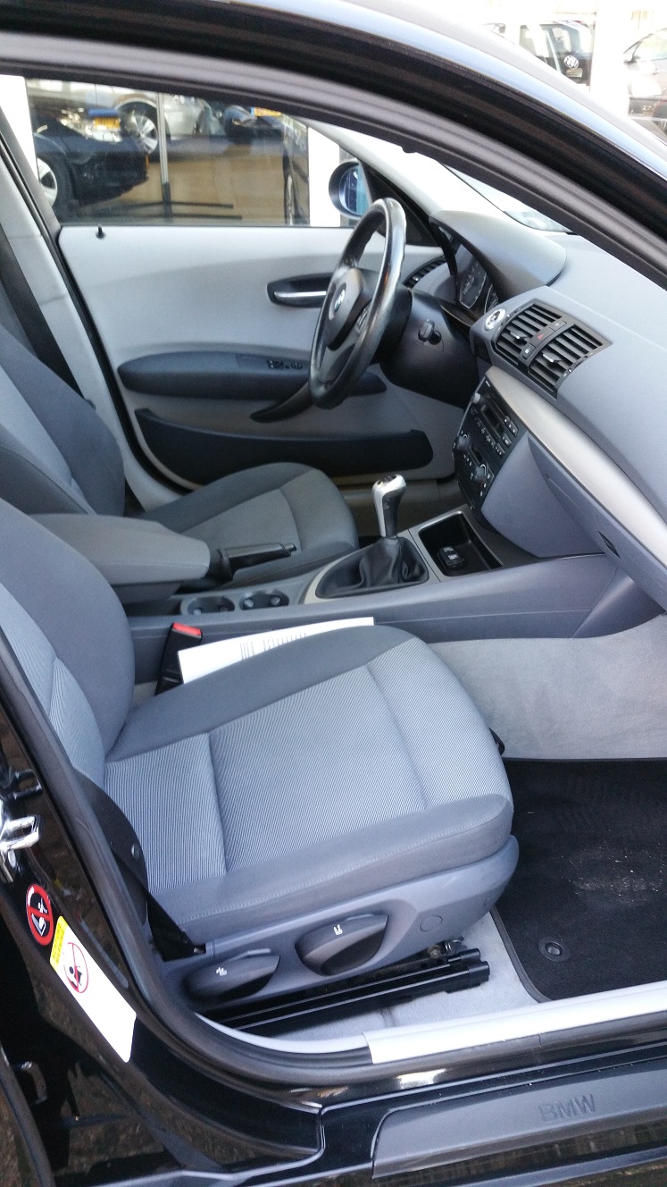

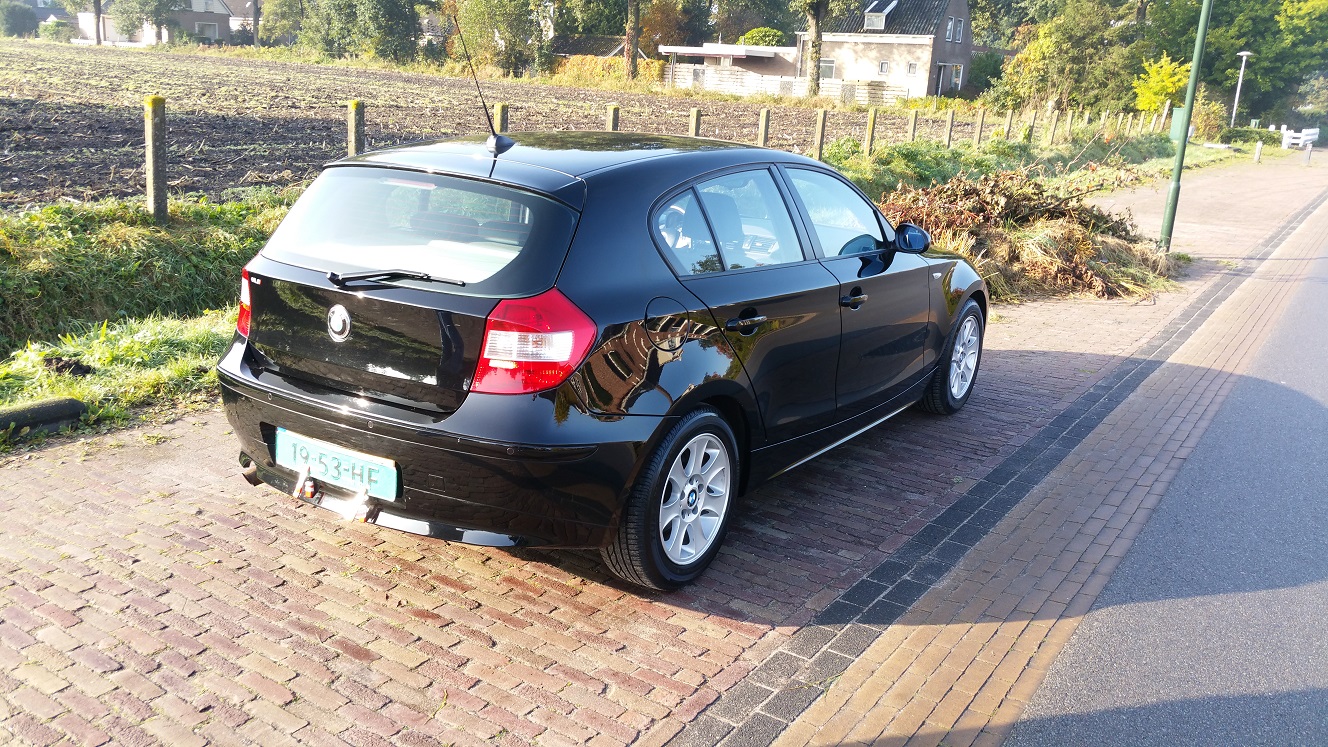

En hierbij nog wat foto's van de auto bij aanschaf vorig jaar:
Tijdens de testrit
Tijdens de testrit
Interieur tijdens testrit

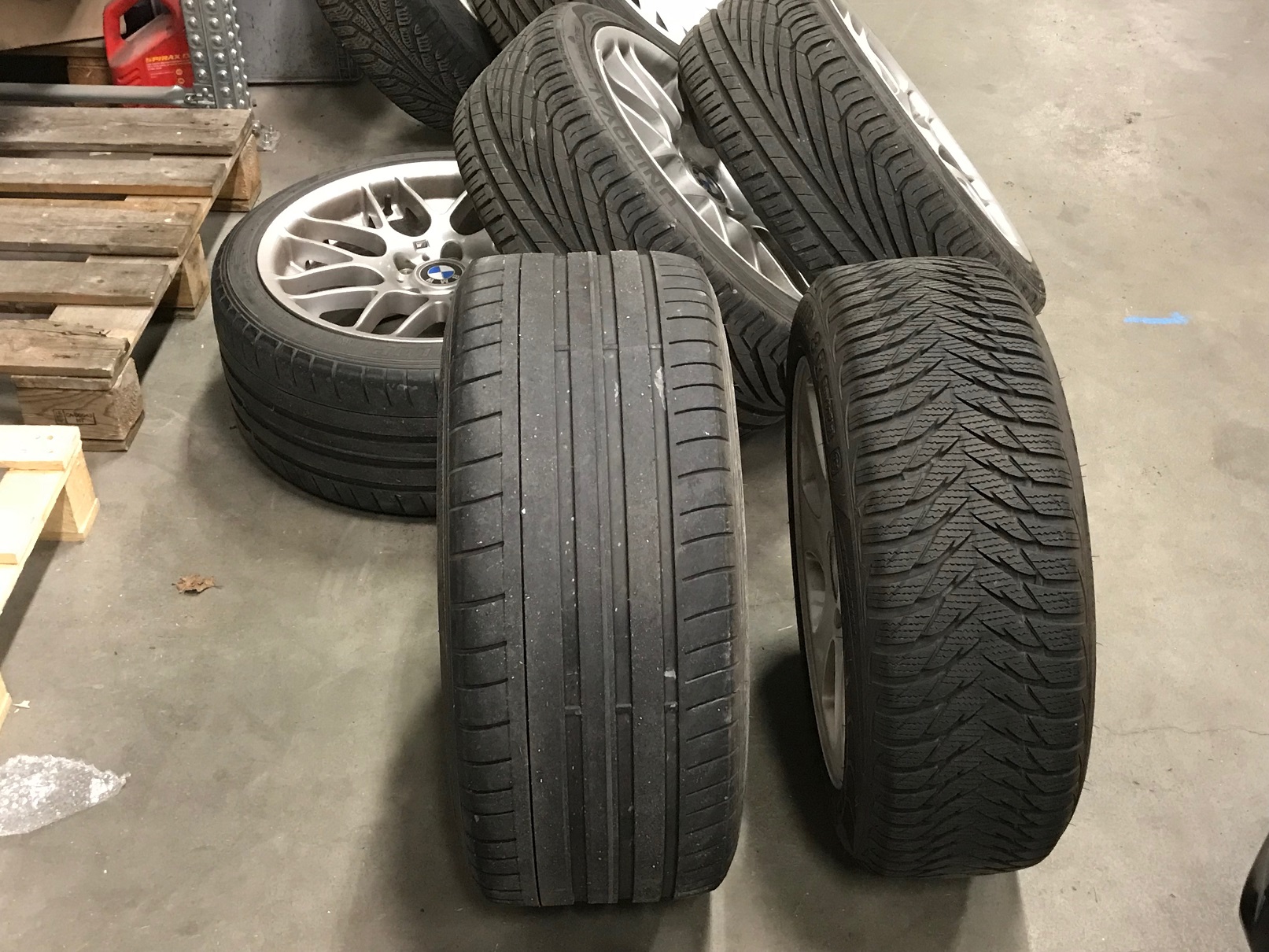

Vorige week tijdens het wekelijkse sleutel avondje, maar even de winterwielen onder de daily geslingerd. Maakt het aanzicht van de auto weer en stuk saaier.
Met de sneeuw van vorige week, kwam ik bijna de straat niet uit, dus helaas moest de winterset er weer onder.

Toch weer een aardig verschil, van 255 breed naar 195 :shocking:

Kan het zijn dat die brede op de foto van de vooras komt? Er lijkt meer slijtage te zijn aan de buitenste paar cm van de band dan de rest.

TLRS schreef: 18 dec 2017, 19:19 Kan het zijn dat die brede op de foto van de vooras komt? Er lijkt meer slijtage te zijn aan de buitenste paar cm van de band dan de rest.
Nee de brede komen van de achteras. Het is een breedset met 255 achter, en 225 voor.
Maar het klopt dat de buitenkant verder afgesleten is. Heb van de zomer 2 vrij rijden sessies gedaan, en rij normaal ook lekker door over de slingerende dijkjes hier in de polder. :df: En ik had iets tekort camber op de achteras, vandaar dat de buitenkant iets verder afgesleten is :dood:
Voor het nieuwe zomerseizoen komen er ook nieuwe banden op de achteras, 245 breed deze keer. Bij hele zware belading loopt hij nu soms net aan, en dat bevalt me niet helemaal.
