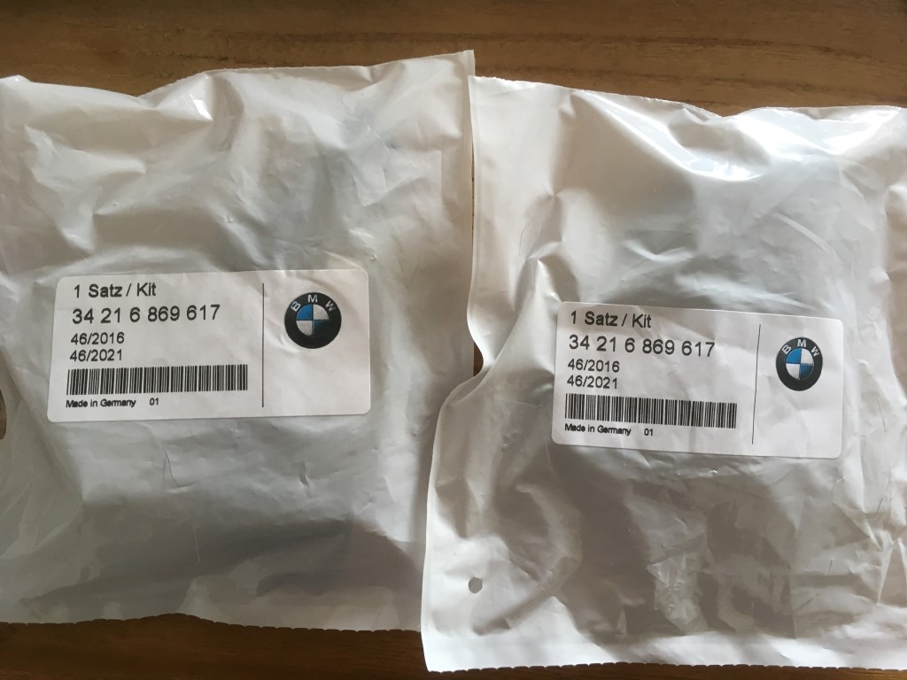

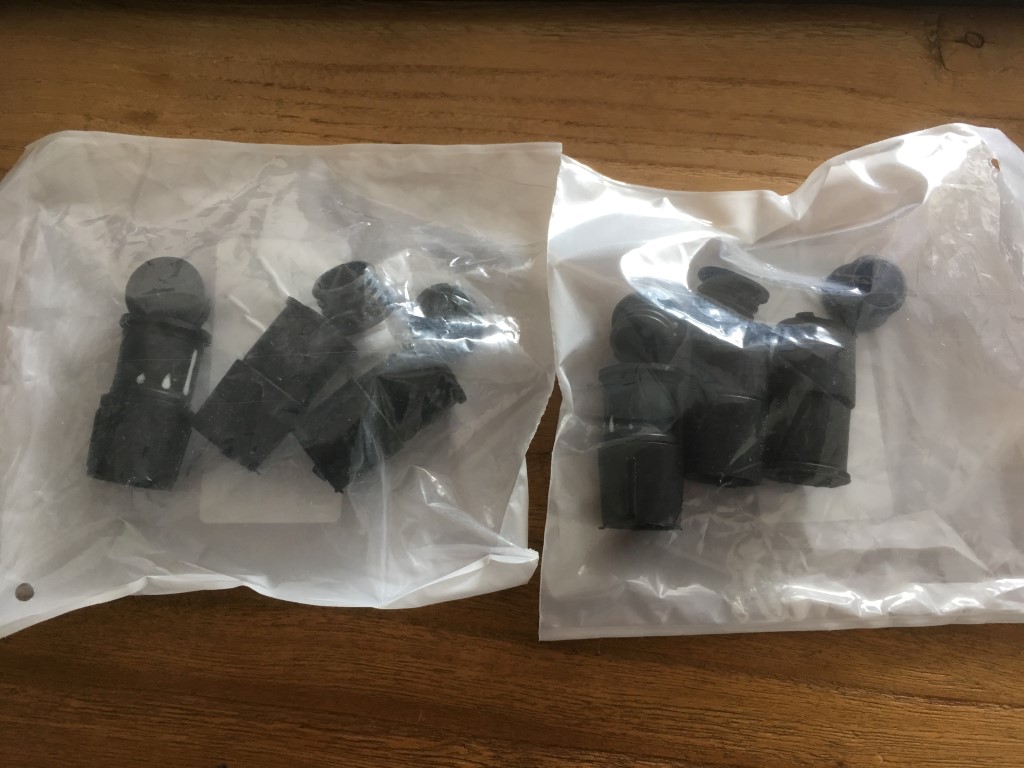

Beetje kort door de bocht jan willen. De foto is van internet, ter illustratie.
hieronder foto's van het setje wat ik in huis heb. origineel BMW, besteld bij de dealer... dus dan is het goed, toch??

overigens geeft TIS aan dat je 2 sets per klauw nodig hebt :forum:
Laatst gewijzigd door vester86 op 06 mar 2017, 12:22, 1 keer totaal gewijzigd.

Het staat er ook niet bij het je het origineel besteld hebt.
Maar goed dan nog raar dat er 3 bussen in zitten en dat je er 1 kan gebruiken.
Maar als je het gekocht hebt bij de dealer kan je het toch ook daar vragen hoe het zit?
Hier zijn ze nooit te beroerd om vragen over gekochte onderdelen te beantwoorden.
