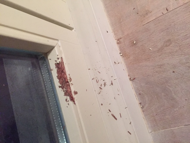

DFers,
Ik ben in het bezit van een 6 maand oude Deense Dog pup. Deze heeft de laatste tijd al wat meer in huis afgebroken zoals tv meubel, schilderij, plant, tafel, etc.
Gisterenavond ontdekt dat ie ook zijn tanden heeft gezet in de raamkozijn (zie bijlage). Gezien dit een huurhuis is, en ik gewoon netjes wil leven, wil ik dit graag op termijn weer mooi maken.
Dit zal je wellicht eerst mooi glad moeten maken vooraleer ik aan de slag kan met albastine, schuren en weer schilderen. Maar met wat begin ik best om die nerven glad te krijgen? Is er handschuurpapier dat zoiets ruws aankan? Of moet ik hier machinaal mee aan de slag?
Groeten,
Mathieu

Nieuw glaslatje plaatsen lijkt me makkelijker en koop een bench

Dat schuren en schilderen dacht ik nog wel zelf te kunnen. Glaslat nog niet aan gedacht maar lijkt me moeilijker te vervangen? Zijn die ook zo maar beschikbaar voor een enkel stuk?
Grootste formaatje bench is hij al ontgroeid. Vanaf nu ook 2x per week naar de hondenwei zodat ie gesloopt is. In het weekend gaat hij al 2x.

Glaslatje kan je bij schildersbedrijf zo halen. Zelf een bench maken misschien als ze eenmaal gaan slopen

Bedoel je dan dat bovenste stukje (waar er gekauwd is)? De rest lijkt namelijk 1 stuk kader te zijn. Raam is 230x70.

Glaslat vervangen en wat op het kozijn zelf zit glad schuren (eventueel opvullen) en verven.

idd wat Luco en Eric zeggen, ik vraag me af of je dan ook opnieuw moet kitten.....

Zo te zien is het droge beglazing

ik zie een grijze (kit?)rand

Voor alle duidelijkheid gaat het dus om dat bovenste plaatje van 2 op 1cm? Die zit met grijze kit tegen het raam.

ik denk trouwens dat het uithalen van het glaslatje en de schade daarvan herstellen incl kitten meer werk is dan de schade van de hond (2x1cm?) te maken met wat vloeibaar hout, uit laten harden, plamuren, schuren en kwastje er overheen

Dit!Martijn_bmw schreef: 09 feb 2017, 10:55 ik denk trouwens dat het uithalen van het glaslatje en de schade daarvan herstellen incl kitten meer werk is dan de schade van de hond (2x1cm?) te maken met wat vloeibaar hout, uit laten harden, plamuren, schuren en kwastje er overheen
Maar: dan moet je al best wel een handige donder zijn, anders kom je van de regen in de drup
Uit de vragen die worden afgevuurd begrijp ik het tegenovergestelde
Maar houtrotvuller (2 componenten) doet hier wonderen.
Kitnaadje afmessen met een kitmaatje trouwens, veel handiger dan een plamuurmes

Zoals hierboven al in veelvoud is aangegeven, gewoon de glaslat vervangen.
1.Eerst even de kit lossnijden en dan kijken waar en hoe hij vast-gespijkerd is.
2.Daarna rustig het kozijn zelf bij-plamuren en schuren
3.Als alles weer netjes is de glaslat op maat en in verstek zagen, (Gebruik de oude als referentie)
4.Verven! Dat hoef ik niet uit te leggen
5.Rustig en geleidelijk een naad kit aanbrengen (wat dikker is niet erg)
6.Pak een plantenspuit, mix wat dreft (iets vettigs) en water en spuit alles langs de kitrand nat (op en over de kit heen)
7.Netjes afmessen met bijvoorbeeld een oude bonuskaart
8.Als de kit vervolgens droog is kan je door de vettige ondergrond de resten zo wegvegen
En meet eventjes de glaslat op, wellicht heb ik die maat nog voor je liggen.
