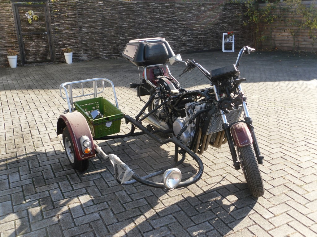

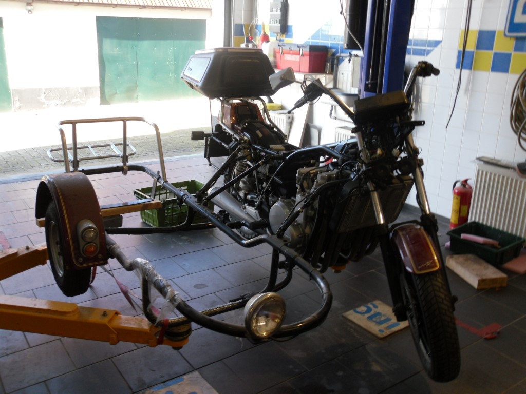

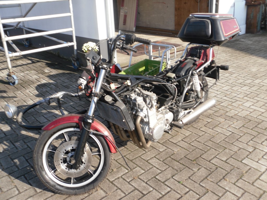

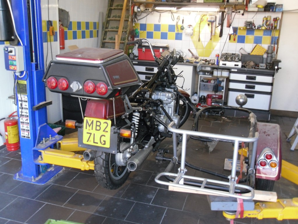

Deze week was ik het zat en heb ik hem uit het stof gehaald (zie foto's)

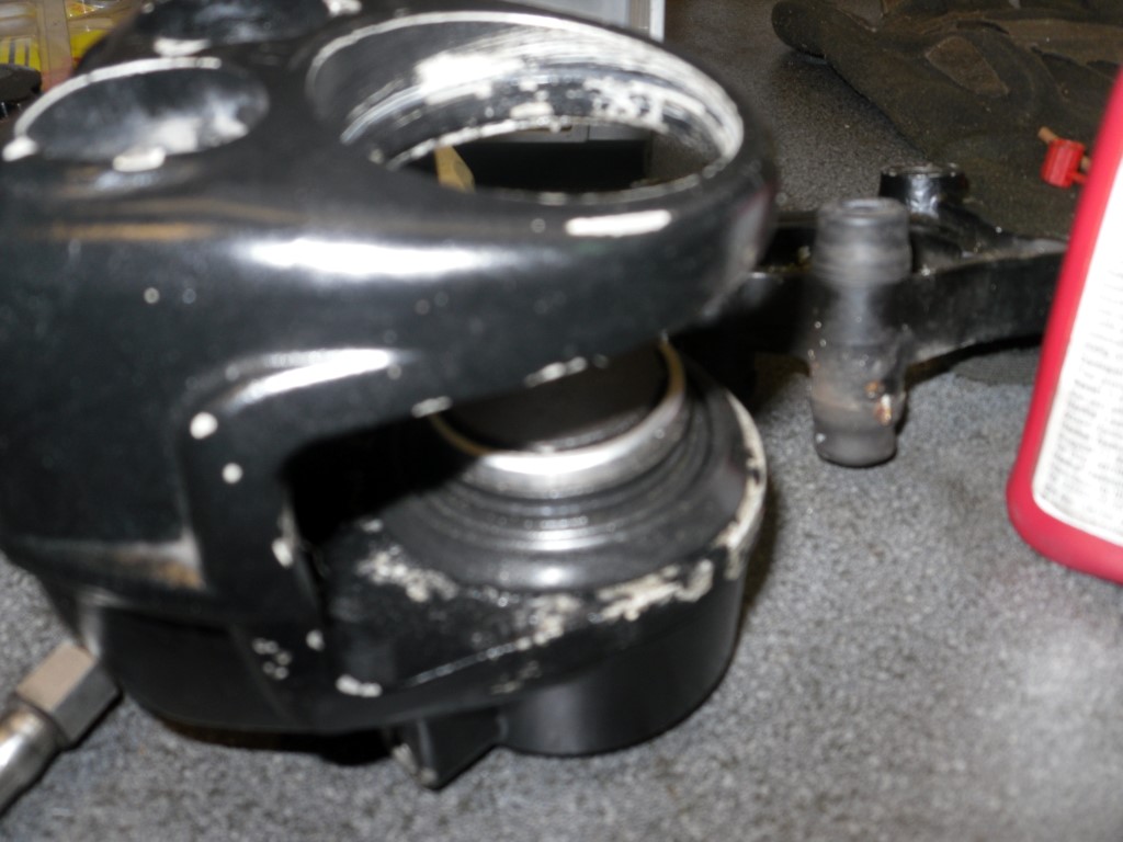

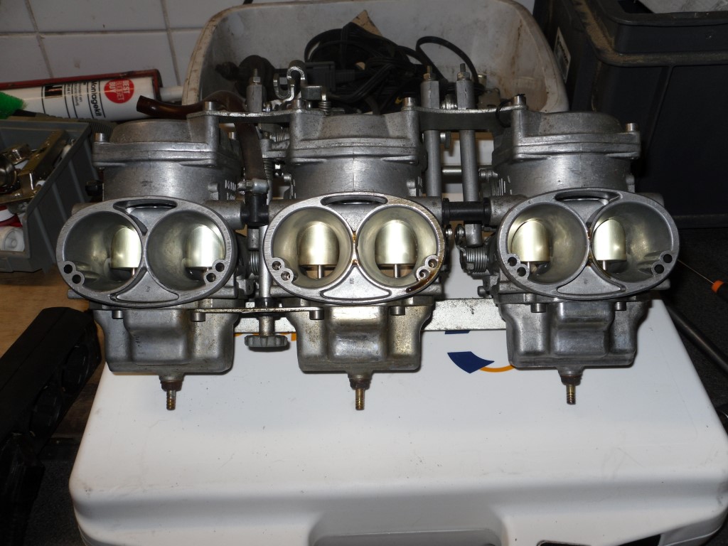

Allereerst moeten de carbs ultrasoon gereinigd worden en die ga ik dus wegbrengen.
In de tussentijd ga ik de voorremmen doen, de aangepaste hyddraulische koppeling (was kabel) verder aanpassen.

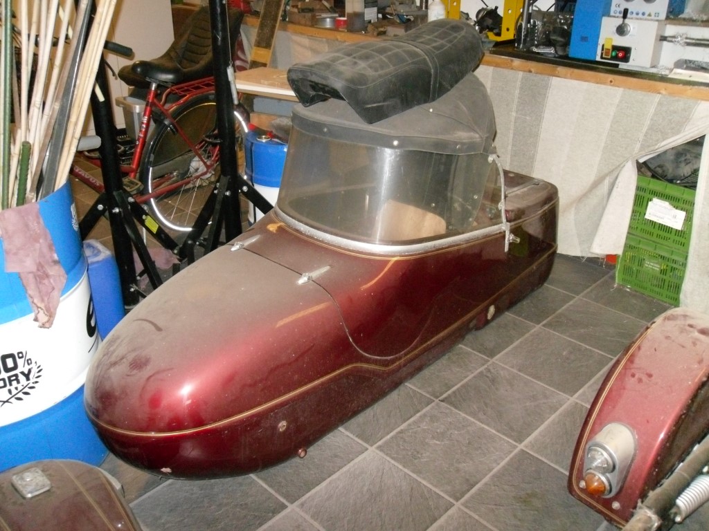

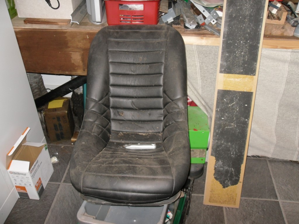

Zijspanbak gereed maken voor montage.
Als dan de carbs terugkomen alles weer monteren en de bak erin hangen en afstellen en dan hopen dat die wel op alle cilinders loopt.
Hierbij wat foto's van zoals die er nu bij staat (ja schandalig, ik weet het)

Aanvulling; Als die weer helemaal in orde is misschien eens kijken naar een schommelvork, dat rijdt wat fijner met een zijspan en kan je een autoband monteren, slijt veel minder hard.

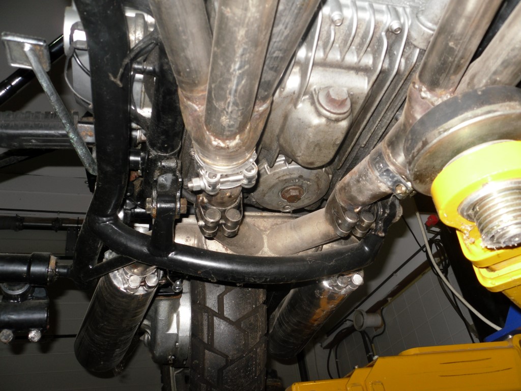

SDC10068 (Medium).JPG (264.86 KiB) 24208 keer bekeken
SDC10069 (Medium).JPG (317.81 KiB) 24208 keer bekeken
SDC10070 (Medium).JPG (251.44 KiB) 24208 keer bekeken
SDC10071 (Medium).JPG (224.29 KiB) 24208 keer bekeken
SDC10072 (Medium).JPG (257.19 KiB) 24208 keer bekeken
SDC10074 (Medium).JPG (307.58 KiB) 24208 keer bekeken

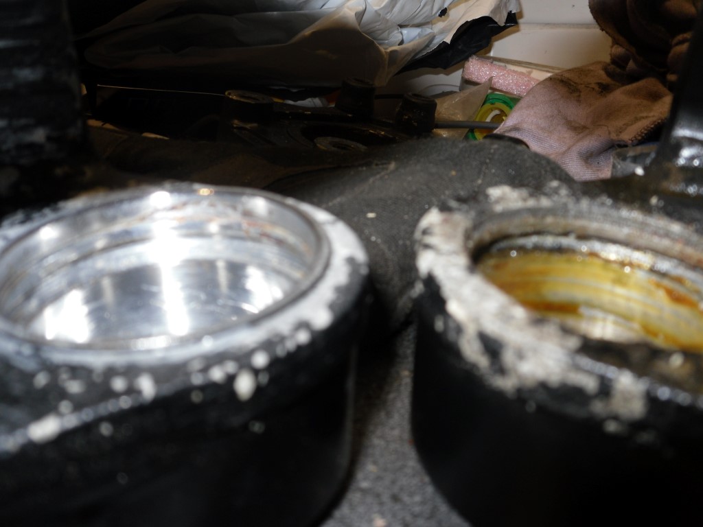

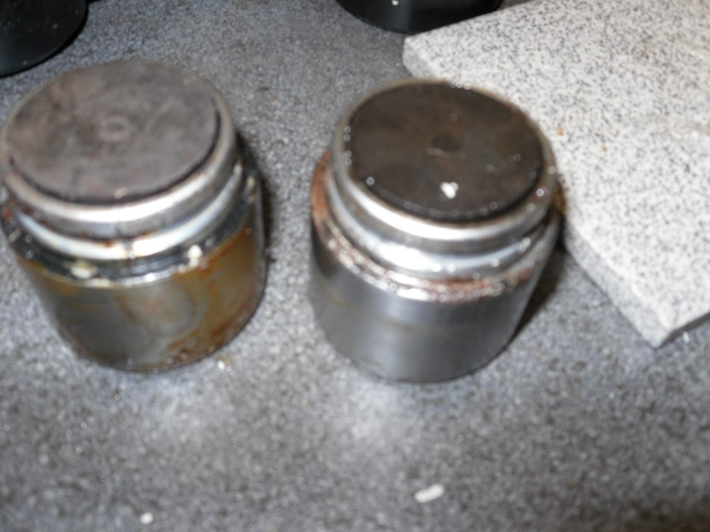

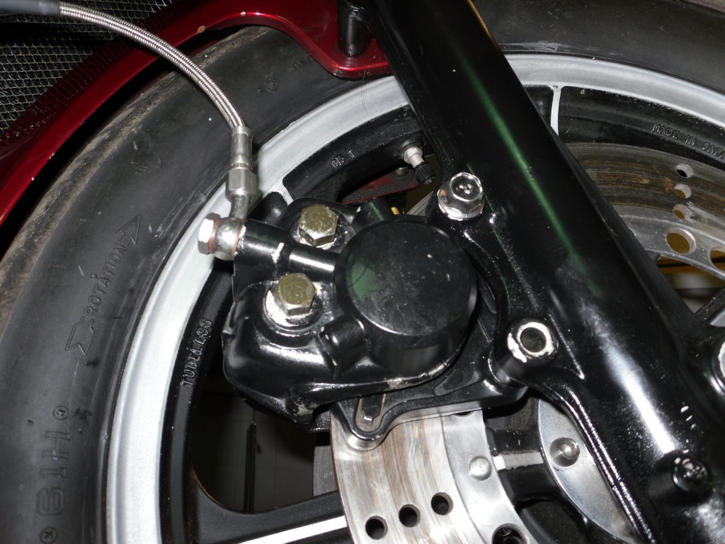

Kreeg de zuigertjes er toch nog uit van de klauwen voor, revisiesetjes besteld en intussen ook de hendel maar weer gangbaar maken en opknappen.
Valt me niet tegen van dat Japanse spul :blink:

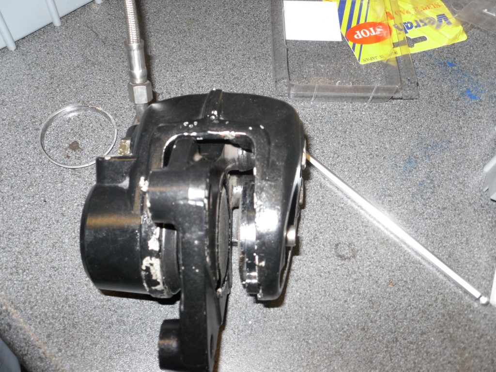

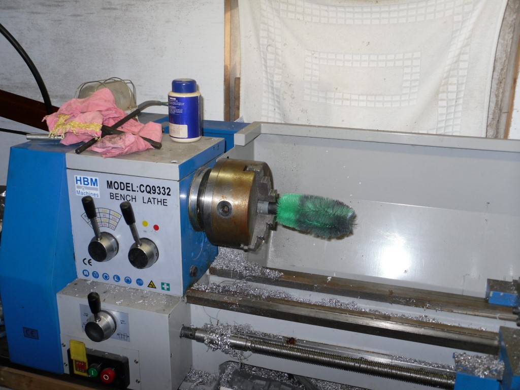

Ik was bang dat de remklauwen niet meer te redden waren en zat te bedenken hoe ik die nou het beste aan de binnenkant schoon kon maken, deze klauwen kunnen namelijk niet uit elkaar en dan is het lastiger om het randje waar de afdichting in komt goed schoon te maken.
Maar soms kom je op een goed idee.
Velgenborstel past er strak in, maar ja om nou met de hand te gaan draaien gaat niet werken, te weinig kracht.
mmmmmmmmmmm ik heb nog een draaibank staan, zou dat gaan??
Even proberen.
En jawel hoor het lukt.
Blij dat ik ze kan redden.
Nu heb ik alleen links en rechts niet bij elkaar gehouden dus dat wordt uitzoeken welke schetsplaat bij welke klauw moet :lol:

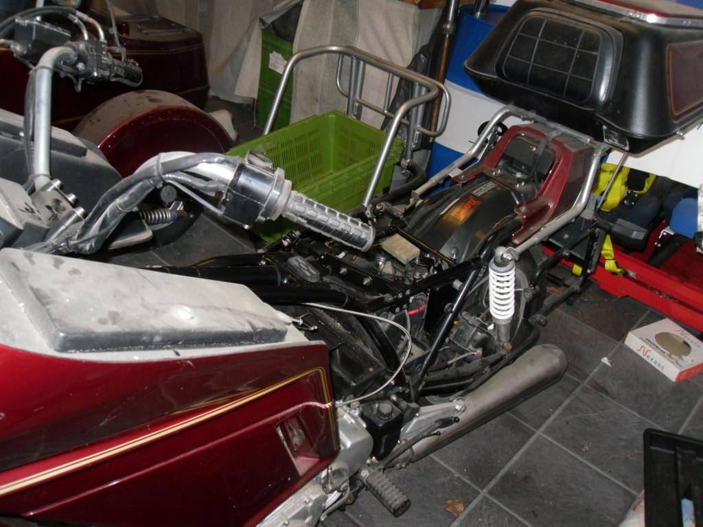

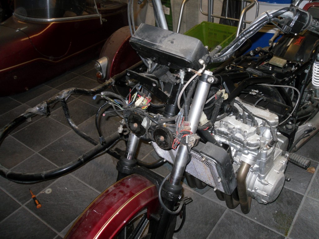

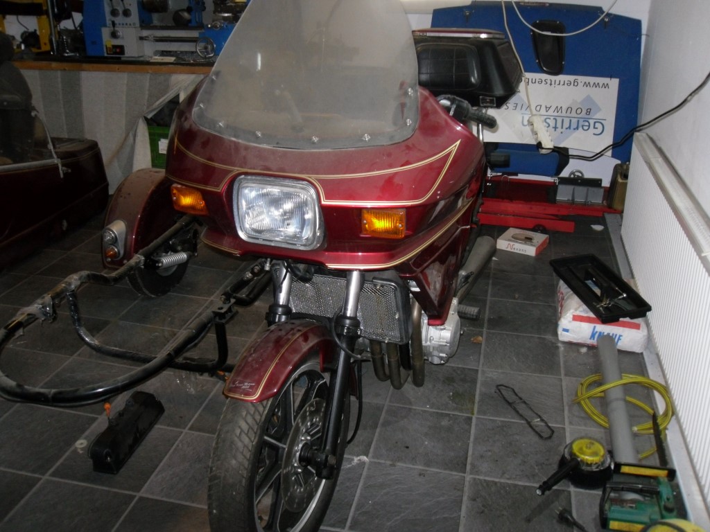

Ik vond het toch wat lastig alles op je knieen en moeilijk bereikbaar, dus besloten om hem maar op de brug te zetten, kan je overal makkelijk bij.
Hij schrok wel van het daglicht in jaren :lol:
Natuurlijk was de opzichter ook ter plaatse.
Nu kan ik hem op elke gewenste hoogte zetten en dan met een krukje of stoel is beter dan op je knieen.
Savonds omhoog en de auto kan ook gewoon naar binnen.

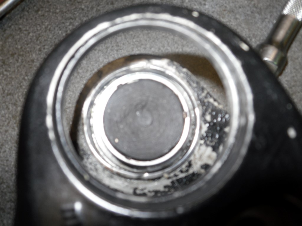

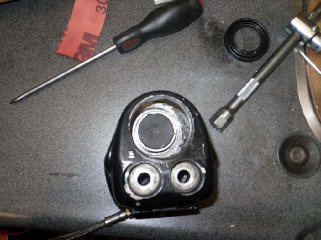

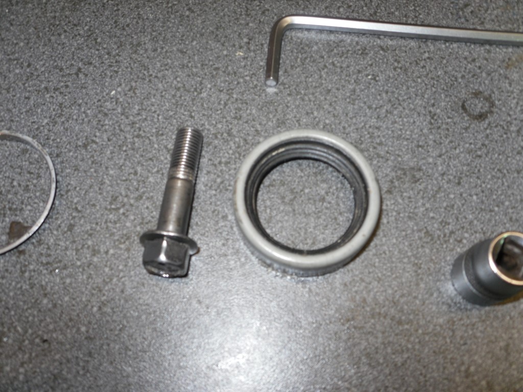

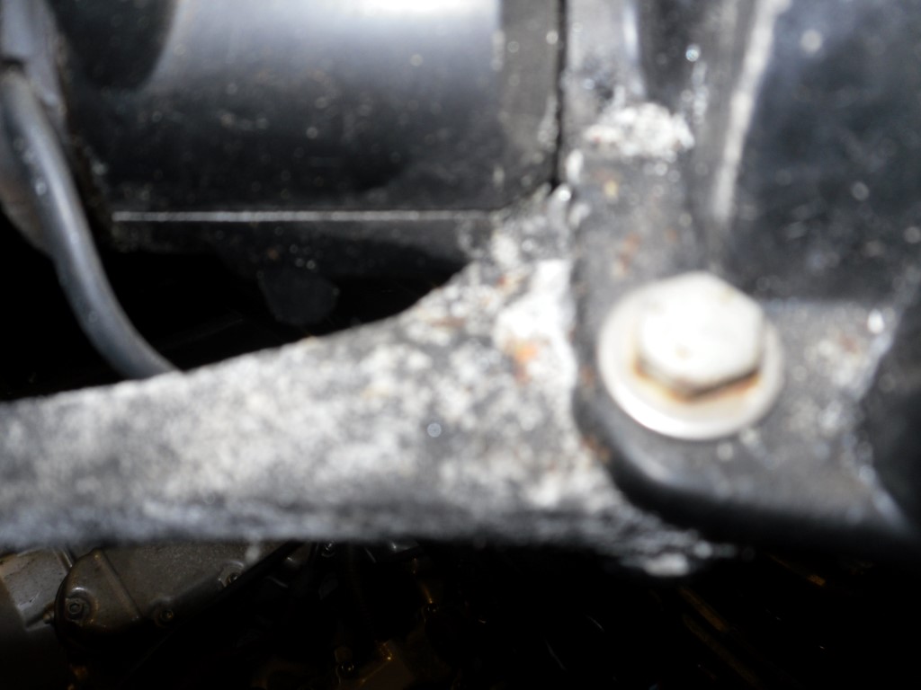

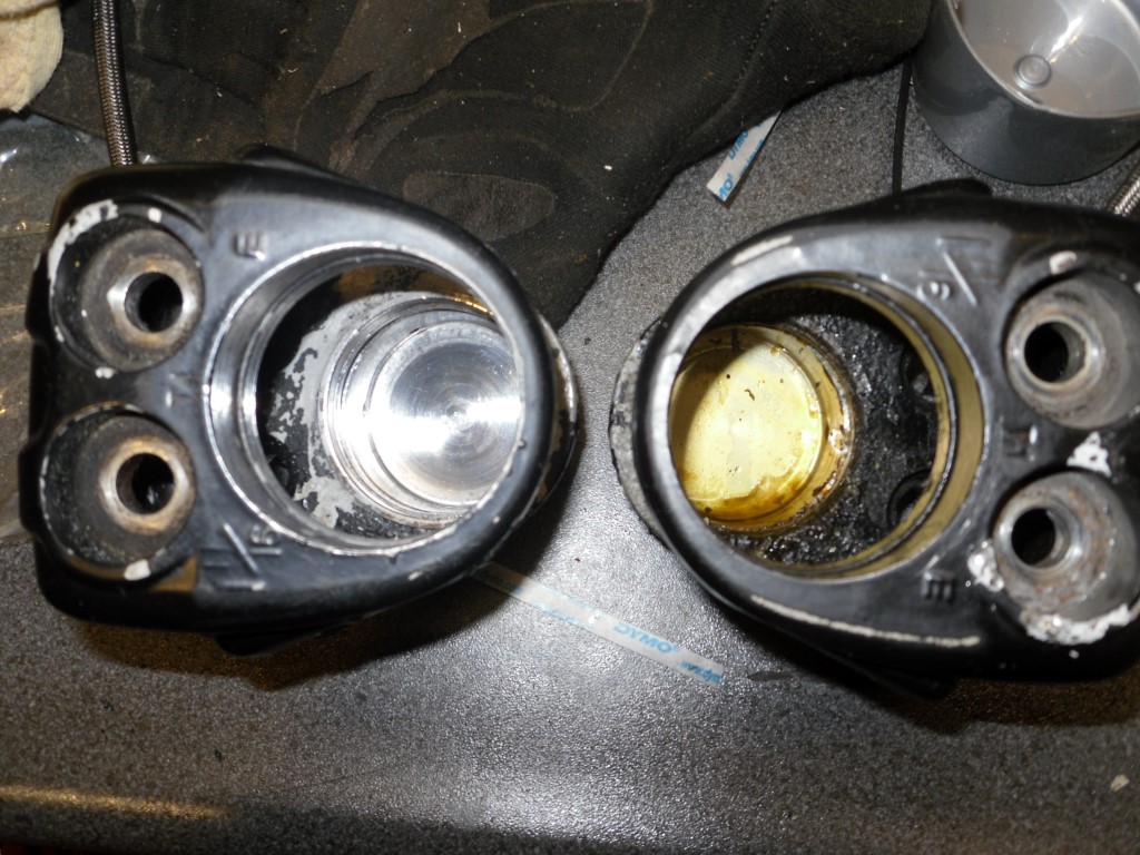

Nou de klauwen van een auto zijn toch een stuk makkelijker.
Wat een k**********************************werk zeg

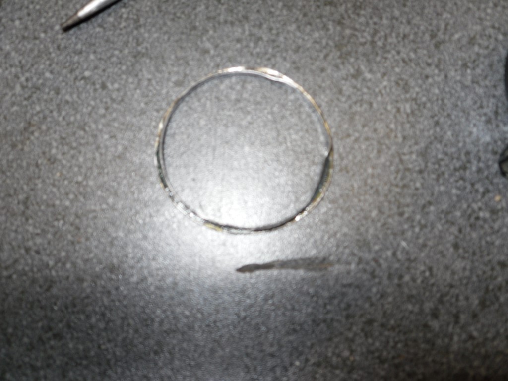

Het rubber voor de zuiger zit met een ring geklemd die je dus ook en een rand moet drukken.
Maar doe je eerst het rubber met de rand krijg je de zuiger er niet doorheen omdat je te weinig ruimte hebt om het rubber dan om de zuiger te trekken.
Maar goed, nu eerst de ring met rubber er strak ingedrukt, rubber verwijderen, ring heel voorzichtig iets omhoog doen.
zuiger met rubber erin doen.
Dan pielen om het rubber rond de ring te krijgen en dan met een hulpstukje gemaakt van pvc de ring weer strakker tikken zodat het rubber er niet af kan schieten.
Ook de pennen netjes door de rubbers krijgen valt niet mee, 1 rubbertje gescheurd, maar gelukkig waren de oude allemaal nog heel dus daar weer 1 van gebruikt
Berichten: 30293
Re: Mijn klassieke Z1300 met Watsonian.
Bericht door Luco » 07 nov 2016, 13:01

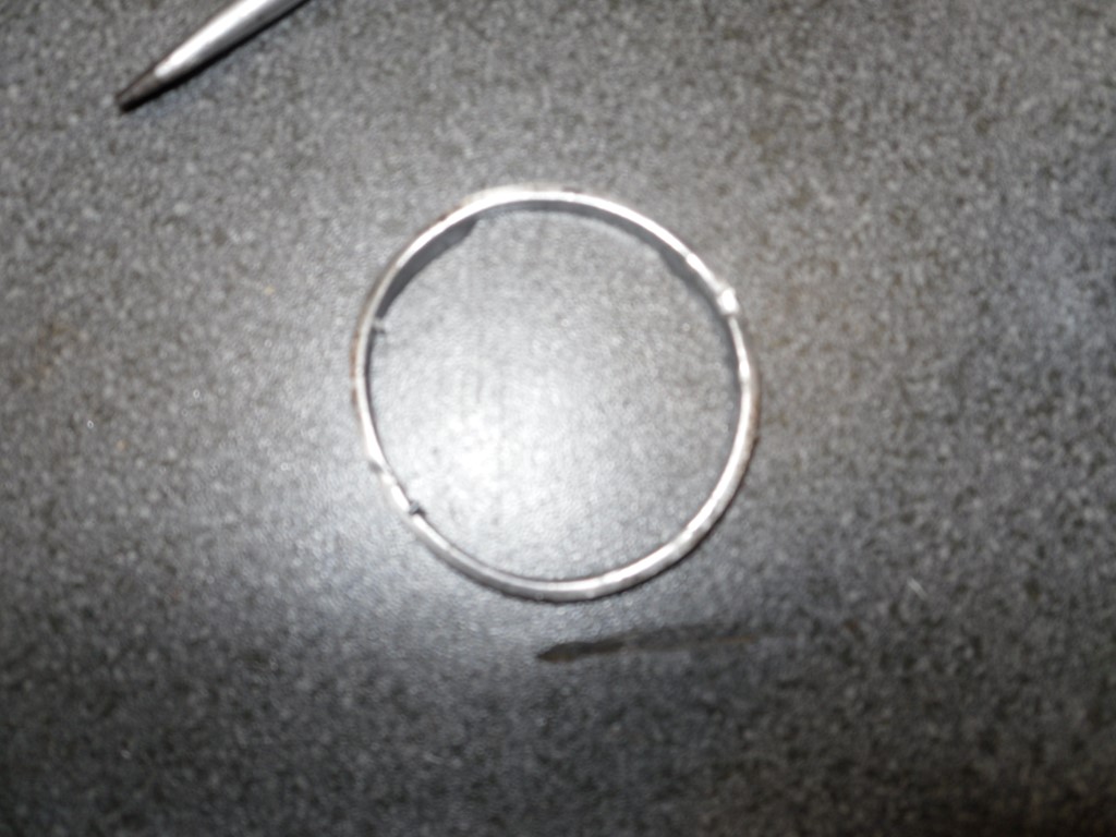

Nou de tweede klauw is een drama, ring schiet elke keer uit de klauw en die ring houd het stofrubbertje vast, balen dus.
Bijna niks meer te krijgen, gelukkig toch nog twee ringen in engeland kunnen bestellen, gaat weer even duren, gaan we maar verder met de remhendel.

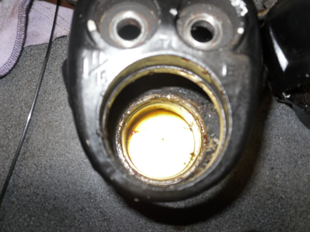

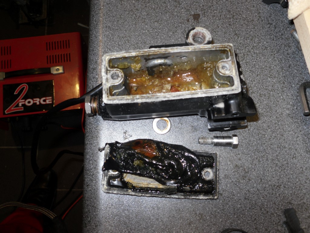

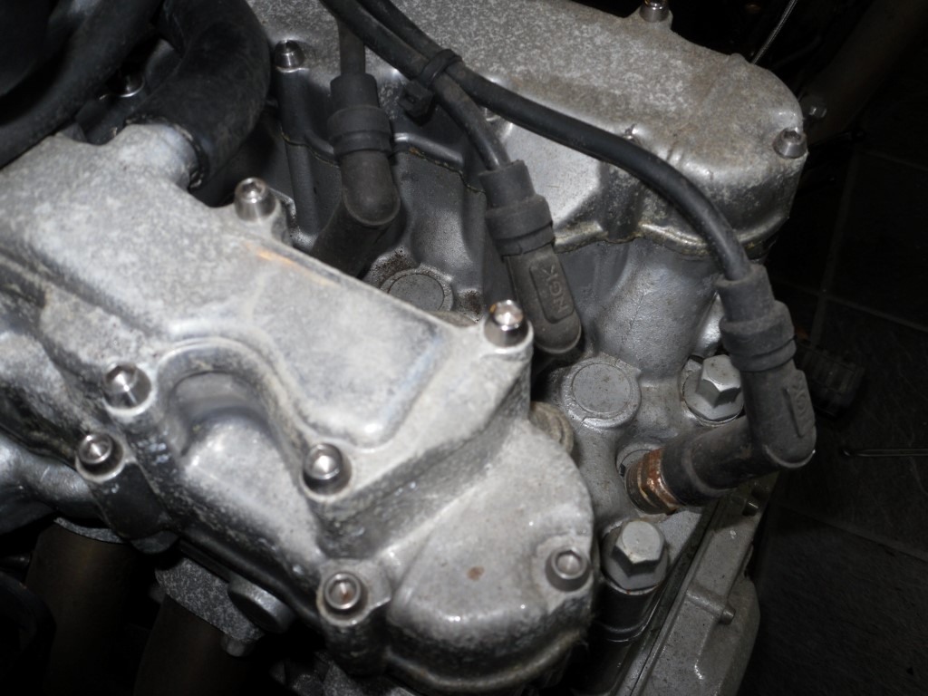

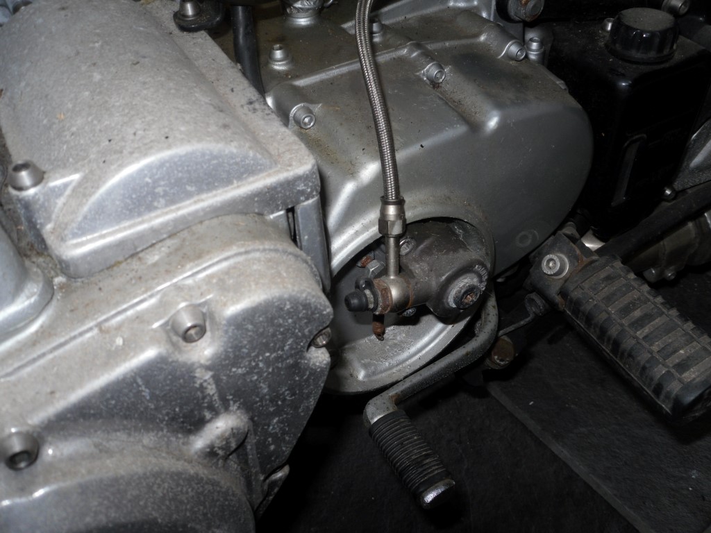

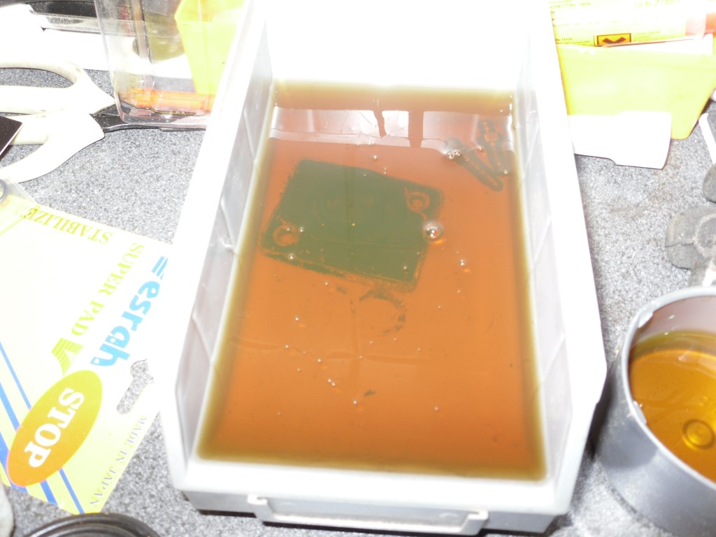

Nou ik denk ga ik verder met de rembediening, handel en hoofremcilinder
Nou wat een verrassing, dat zag er zo uit
SDC10001 (1).JPG (331.81 KiB) 23884 keer bekeken
dus maar even gelijk de achterremcilinder openmaken want dan alles maar in een keer bestellen.
SDC10002 (1).JPG (255.41 KiB) 23884 keer bekeken
Die is nog goed, en gelukkig maar want die is niet meer leverbaar.
Dus gelijk maar in de olie gelegd, dan blijft die goed.
SDC10003 (1).JPG (221.09 KiB) 23884 keer bekeken
Dus nu maar even op de spullen wachten, komt goed uit want gelukkig heb ik weer een opdracht en daar krijg ik het druk zat mee.

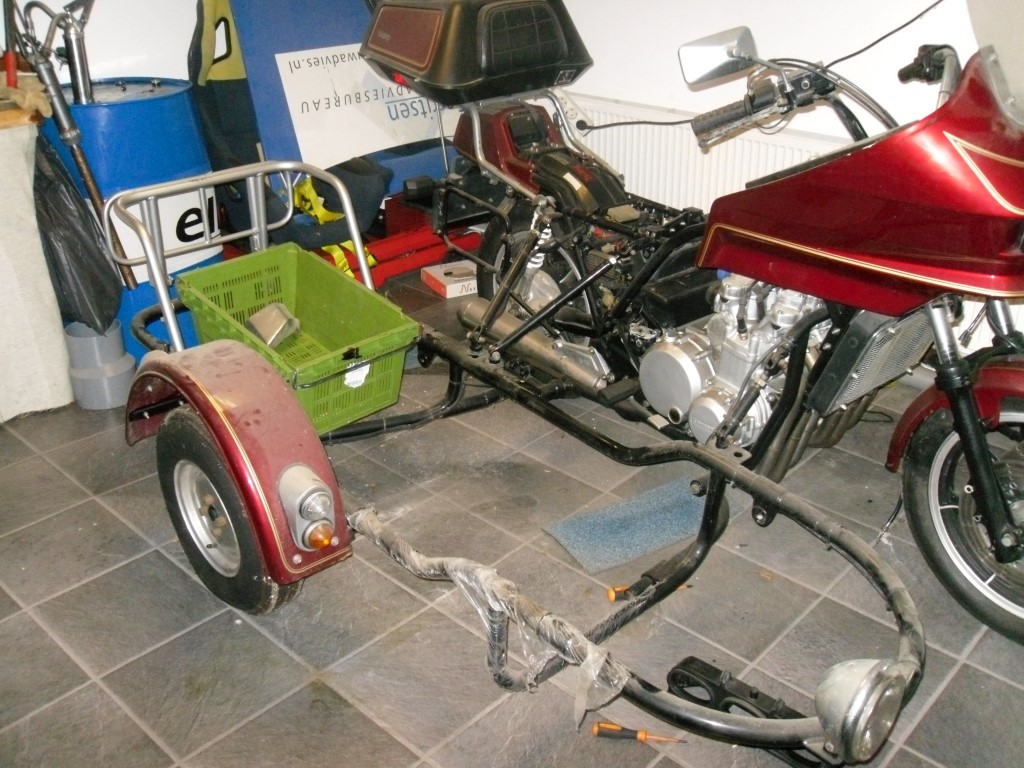

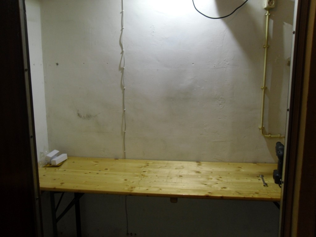

Aangezien het wat kouder gaat worden hebben we de grote kast/hok wat leeggeruimd, kan ik van de winter toch lekker warm en comfortabel aan de kleinere dingen van het zijspan werken.

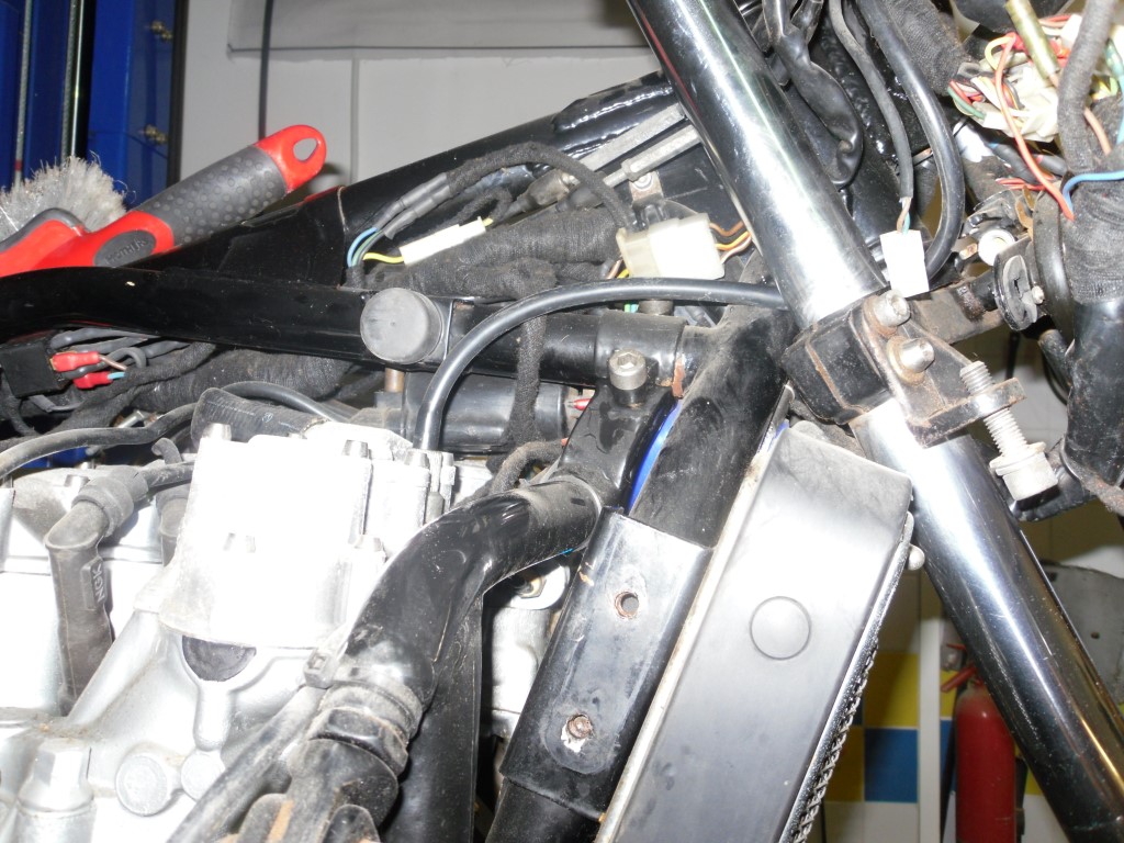

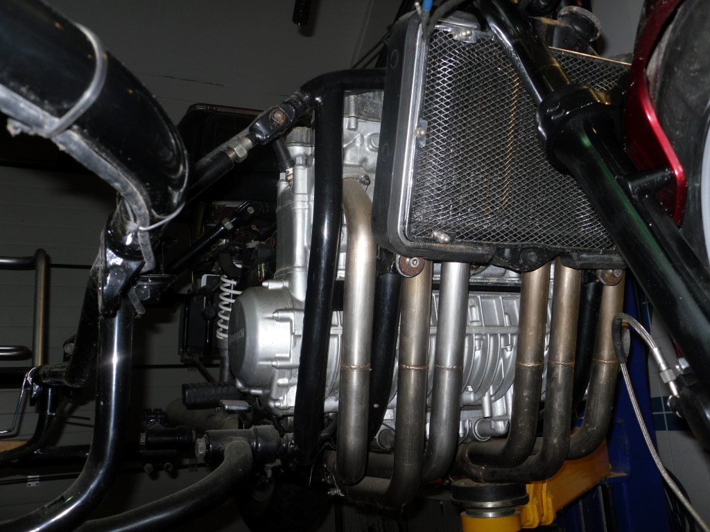

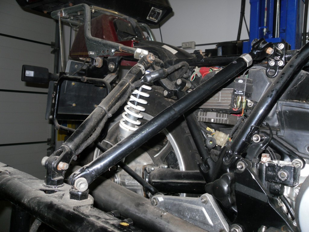

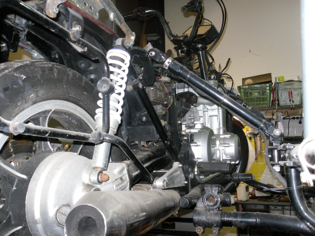

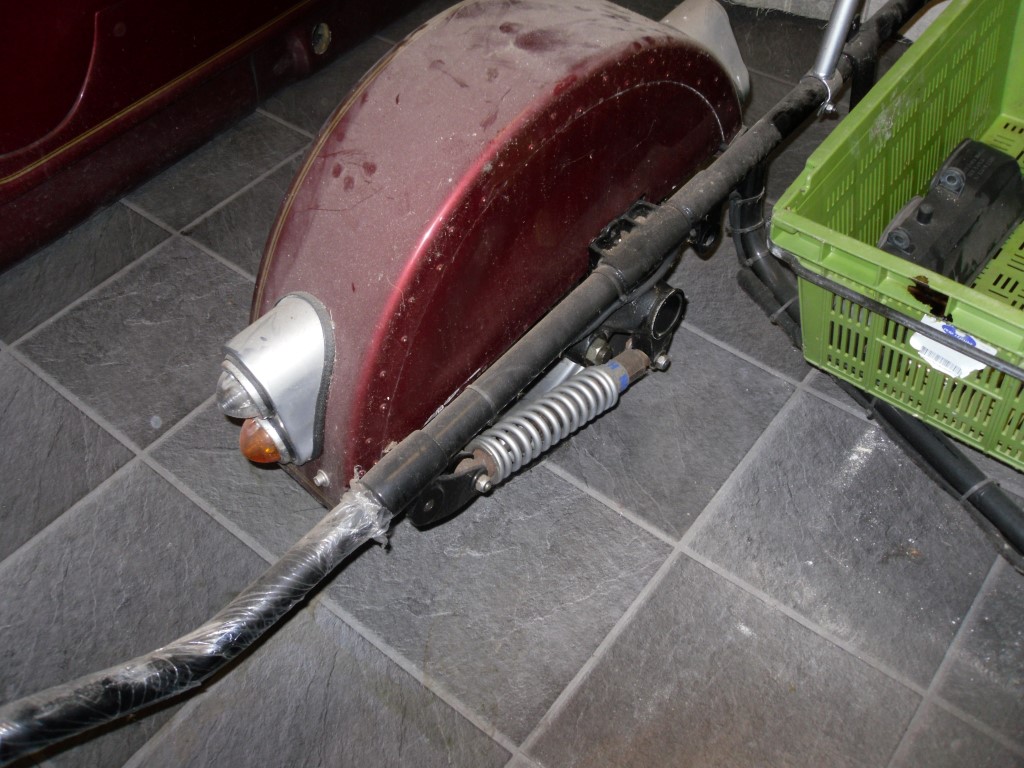

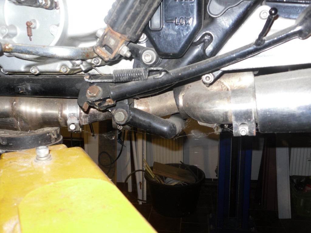

Voor de ware techneuten een paar foto's van het hulpframe wat destijds gemaakt is door een lid van de NVZ (Nederlandse Vereniging van Zijspanrijders)
