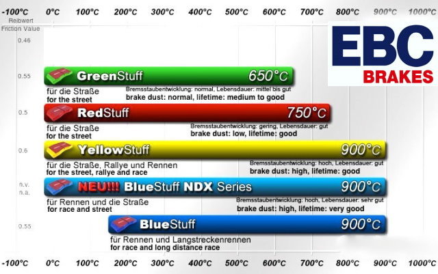

110<>130,-euro voor en achter remblokken ebc yellow? lijkt me best goedkoop voor sportieve blokjes.
je hebt dus niet meer stopkracht nodig, maar een zelfde soort qua kracht en volhouden on track?
jou kar is idd niet zo zwaar, daar schijnen de yellows wel goed genoeg voor te zijn.
de NDX blue stuff schijnt het langer vol te houden en ook voor op straat/circuit te zijn.
de geel scoort goed, de ndx blue stuf scoort zeer goed (lifetime/lebensdauer)
