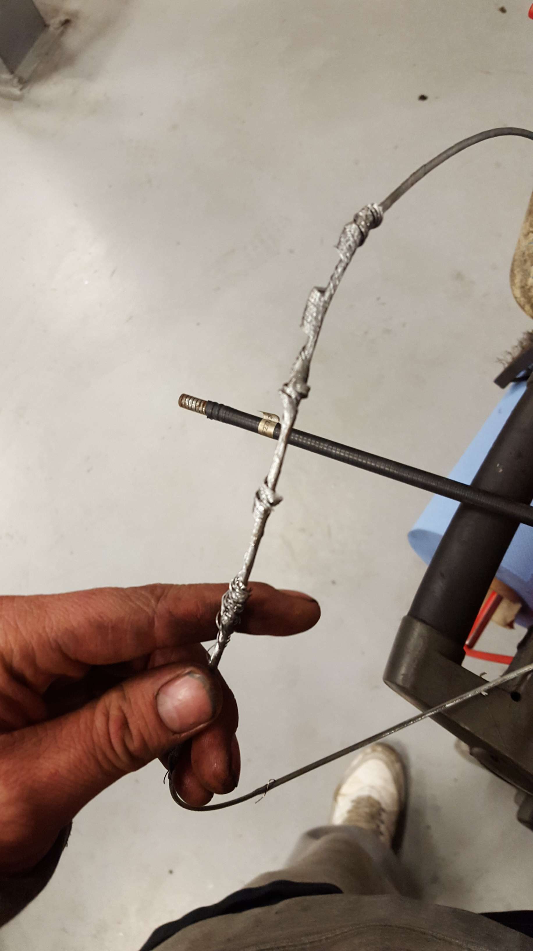

Koppelings probleem opgelost.
Binnenkabel was helemaal kapot waardoor de koppeling niet terug in ruststand kon komen.
Eigenlijk wist ik het al.
Maar nu is het bevestigd :tooth:

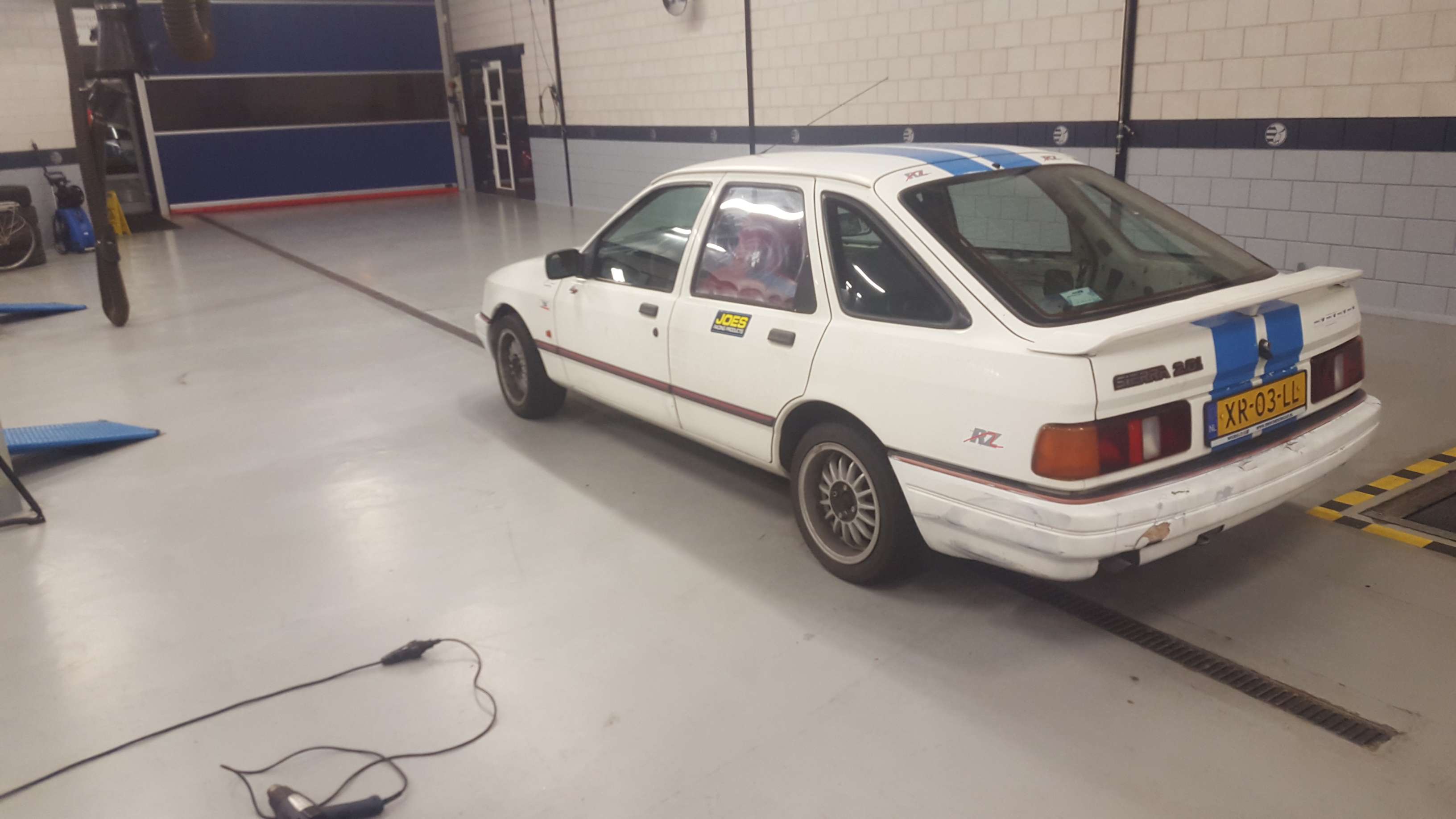

Vandaag even een verse apk op de sierra geslingerd en wat andere kleine dingen gedaan.
- Olie + filter
- Bougies
- Remmen even opengemaakt om te kijken of alles gangbaar was
- Algehele controle
- Wielen rondom gebalanceerd

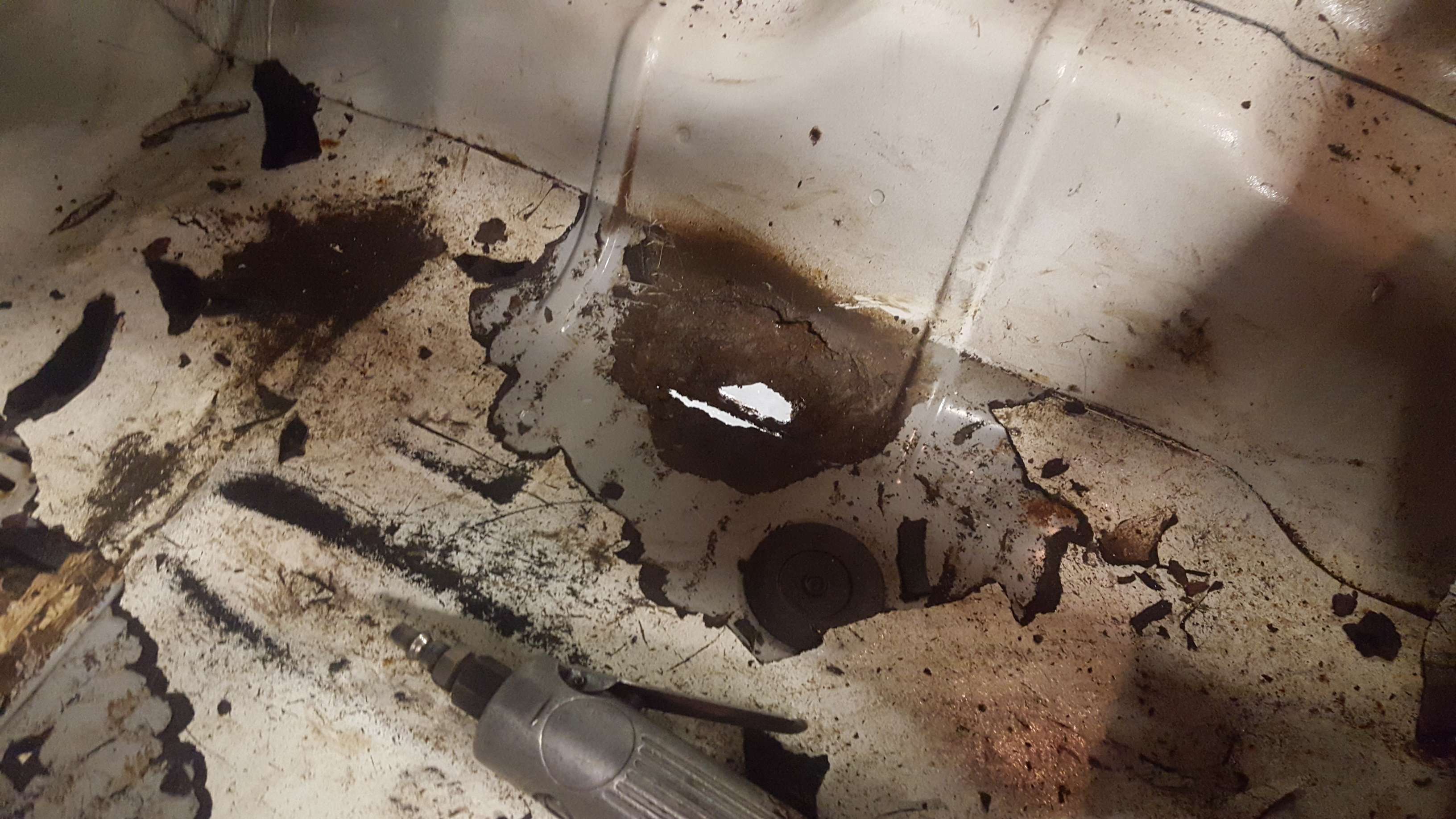

Waren voor de apk eigenlijk 2 probleempjes:
- CO te hoog (geen kat)
- Roest in bodemplaat

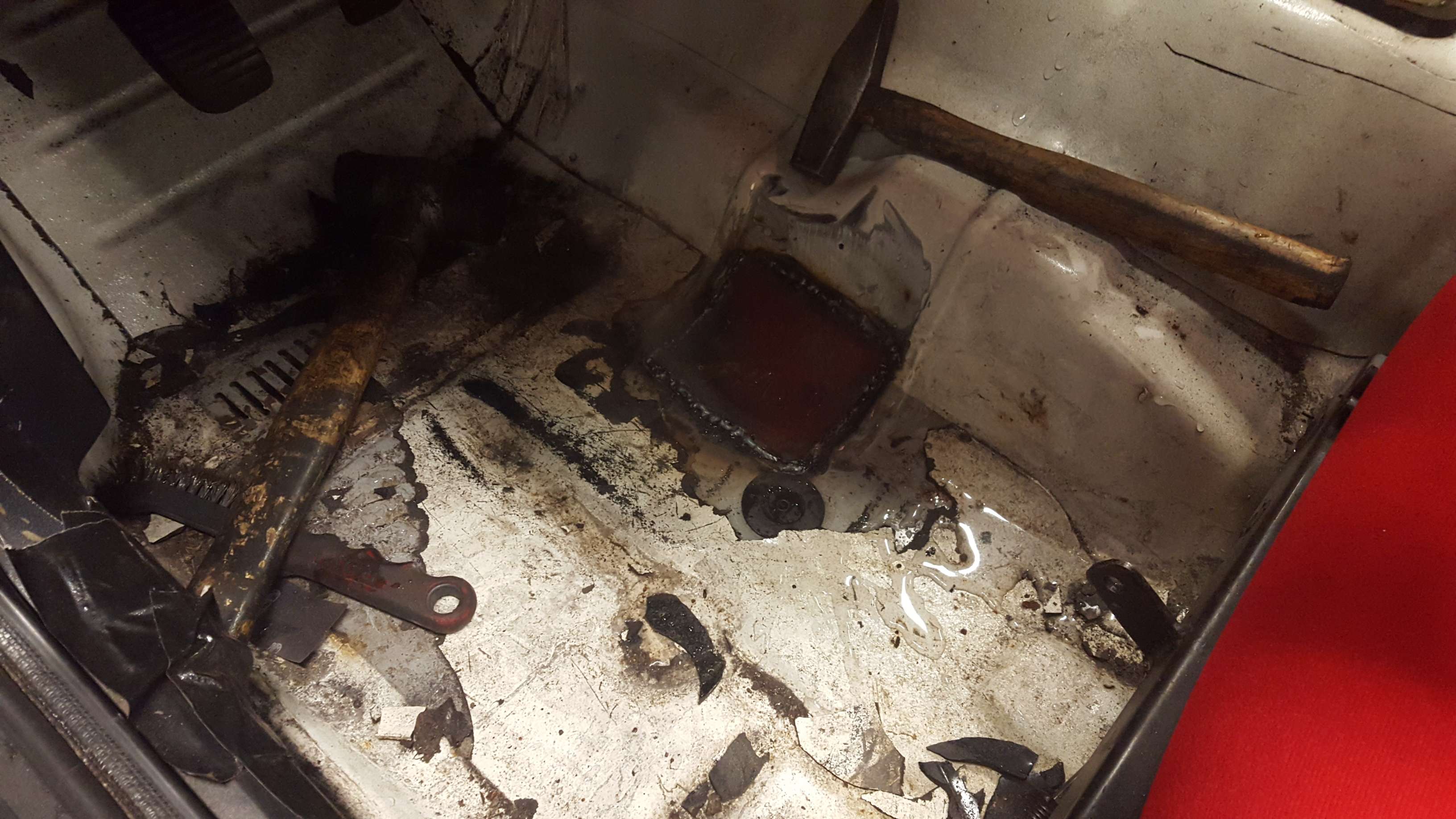

CO na goed warm rijden en een beetje met de brandstofdruk gespeeld tog nog aardig gekregen.
En de roest opgelost met een simpel plaatje lassen.
Voor
Na
