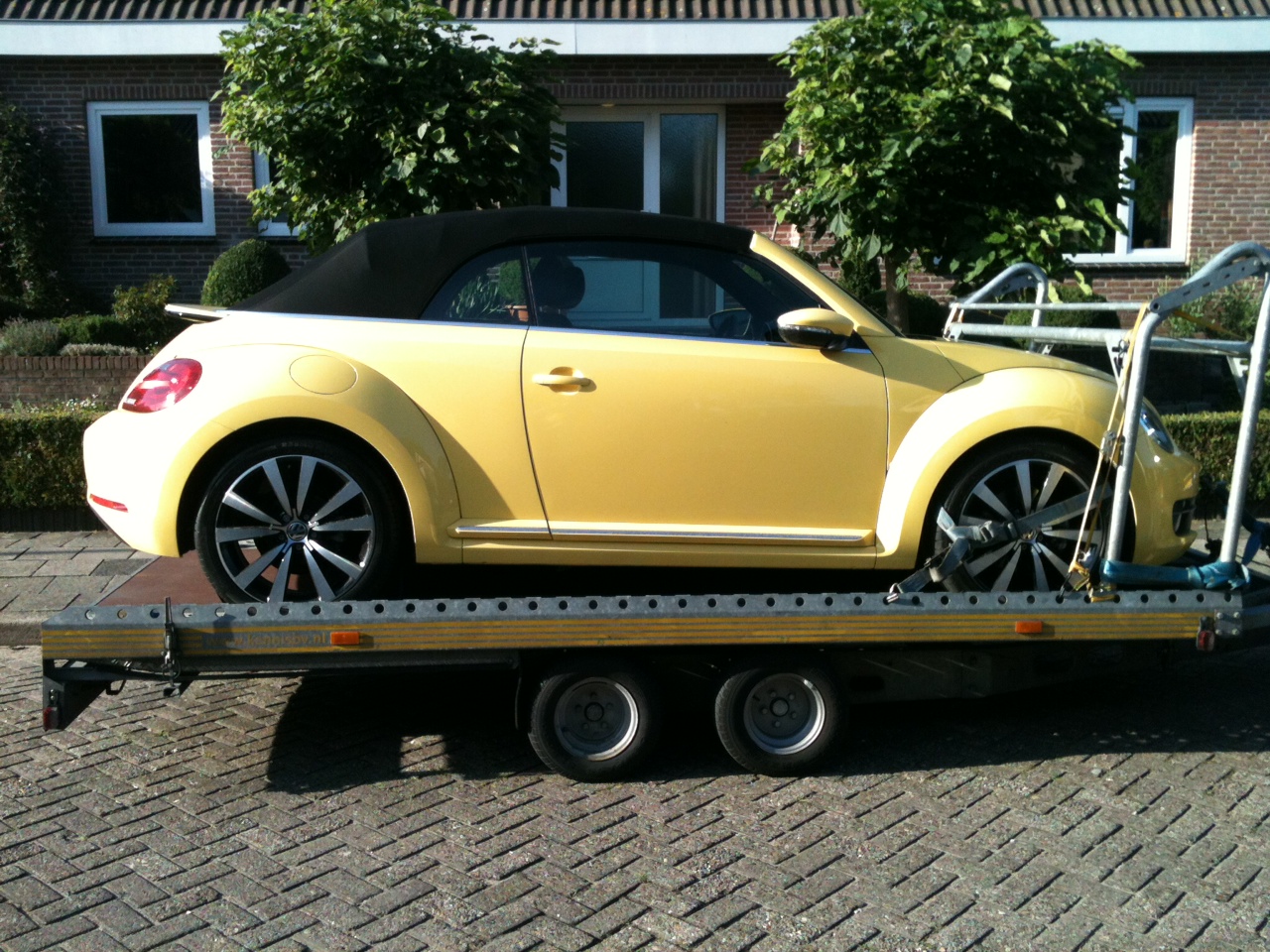

Zo, de Kevert is opgehaald.
De rit dwars door Duitsland naar München (en ook terug) was.. rampzalig, heel Duitsland is één grote bouwput! Heb geloof ik beide richtingen 200Km baustellen gehad met bijbehorende vertragingen, gemiddelde snelheid over de hele afstand amper 65 Km/u.
Uitermate nette ervaring met verkoper van het verkopende lease bedrijf die alles perfect en zeer correct heeft gecommuniceerd en afgewikkeld.
Tijdens de communicatie voorafgaand aan ophalen bleken eerst nog een paar zaken te ontbreken: rubber matten die op een foto stonden, afdekhoes persenning voor de cabriokap die er vanaf nieuw normaal gesproken bij hoort te zitten (ding bleek nieuw 900 !!! Euro te kosten), maar net voor vertrek van huis kreeg ik mededeling dat deze zaken opgespoord waren en er toch bij zaten, heel netjes..
Bij aankomst stond de auto in topconditie klaar, proefritje gemaakt en de deal was definitief.
Bleek (helemaal niet bij stil gestaan) dat een leasebedrijf als onder de automotive sector vallend, ook moet voldoen aan de in Duitsland geldende voorwaarde dat bij verkoop van een gebruikte auto door een autobedrijf, 1 jaar gesetzliche garantie moet worden verleend. Dus geheel onverwacht 1 jaar garantie erop.. welke inhoudt dat de eerste 6 mnd volledige garantie geldt en de volgende 6 mnd bij een mankement aannemelijk moet worden gemaakt dat het mankement zijn oorzaak voor die tijd heeft (da's dus wat lastiger) maar dus onverwachte extra dekking.
Transport ging uiteraard niet geheel zonder slag of stoot, bij opladen bleek dat het bandenrek dat ik op mijn trailer heb te laag was, de motorkap paste er net niet onder. Ik: sh#t, wat nu, maar toen had mijn totaal niet technische meisje de geniale opmerking: dan laat je de voorbanden toch een stuk leeglopen....
Zo gezegd, zo gedaan en paste met 3/4 lege voorbanden met ca 2cm ruimte onder het rek. Sleepoog in de voorbumper geschroefd en met de lier in zijn veren getrokken om te voorkomen dat met schommelen alsnog het rek geraakt zou kunnen worden. Na paar 100 meter rijden zat het me toch niet lekker en heb ik de achterste poten van het rek losgeschroefd en 3cm dikke stukken hout onder gelegd die ik gelukkig bij me had, daarna rek met spanbanden vastgezet en voila: ruim 5cm ruimte, is perfect gegaan.
Op de terugweg ging de trailer na zo'n 200Km gereden te hebben, rond de 100Km/u lekker stuiteren, kon nog maar 90 rijden (waar dat tussen de wegwerkzaamheden kon..). Bij overnachtingsadres de krik eronder en jawel: canvasbreuk in een band, dus reservewiel eronder. De 10" trailerbandjes zijn daar knap gevoelig voor, heb dit intussen al 3x meegemaakt..
Verder gelukkig geen trubbels meer gehad en gisteren avond schadevrij thuis gearriveerd, van de trailer afgereden, bandjes weer opgepompt en even stiekem de wijk rondgereden.
En ik moet (geheel onverwacht, heb helemaal niets met VAG) zeggen: wat een fantastisch rijdend autootje in een heerlijk blitse kleur!!!!
Wij zijn erg blij met de aanschaf.
Nu nog invoeren en hopen dat de BPM beetje meevalt, keuren en dan kan mijn vrouw blits rijden.
