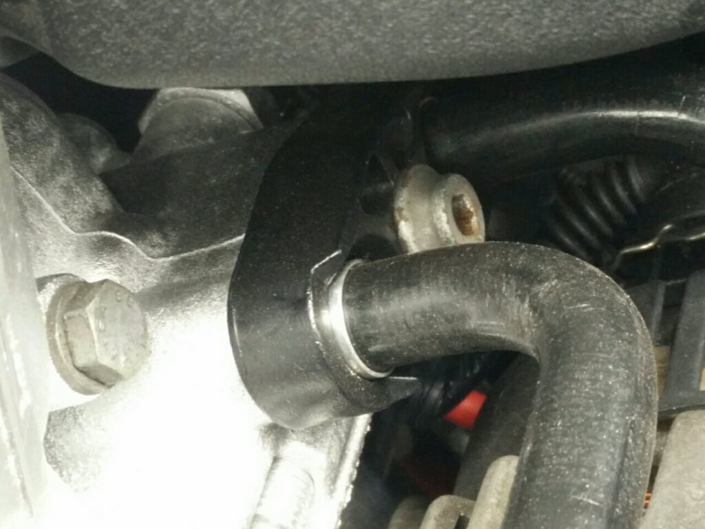

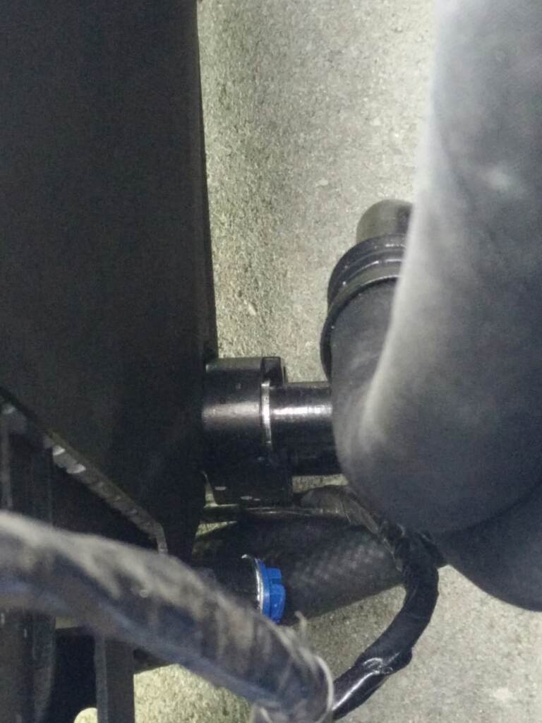

Om het even op te helderen heb ik mijn best gedaan om foto's te schieten van de aansluiting op de koeler en het oliefilterhuis, zie bijlagen. Ik hoop dat je hier wat mee kunt?
Bij het onderste blokje kom ik er met de vingers niet bij om het te voelen als de auto op de grond staat maar zo op de foto lijkt het blokje wel volledig aan te sluiten op de koeler.
- upload_-1 (17).jpg (502.72 KiB) 2756 keer bekeken

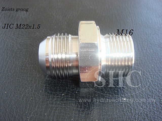

owja, ik heb er destijds omdat de leidingen heel anders lopen dan bij bv Z3M of M3,
in dat blok op de koeler 2 x M16 in getapt en 2 van deze koppelingen erin gedraaid.
konden de oliekoeler leidingen direct er op en geen lekkage meer. (maar ander systeem ivm motor) ging in elk geval mooi, mocht de tap M16 ff lenen van Pirtek
zilver ringen? kan ik me zo niet herinneren, die wat ze aan mij leverden waren destijds zwart, of toch wat zilver-ish (long time ago) magoed dat zal niet uitmaken, als je op onderdeel besteld zal de maat toco hetzelfde moeten zijn.
