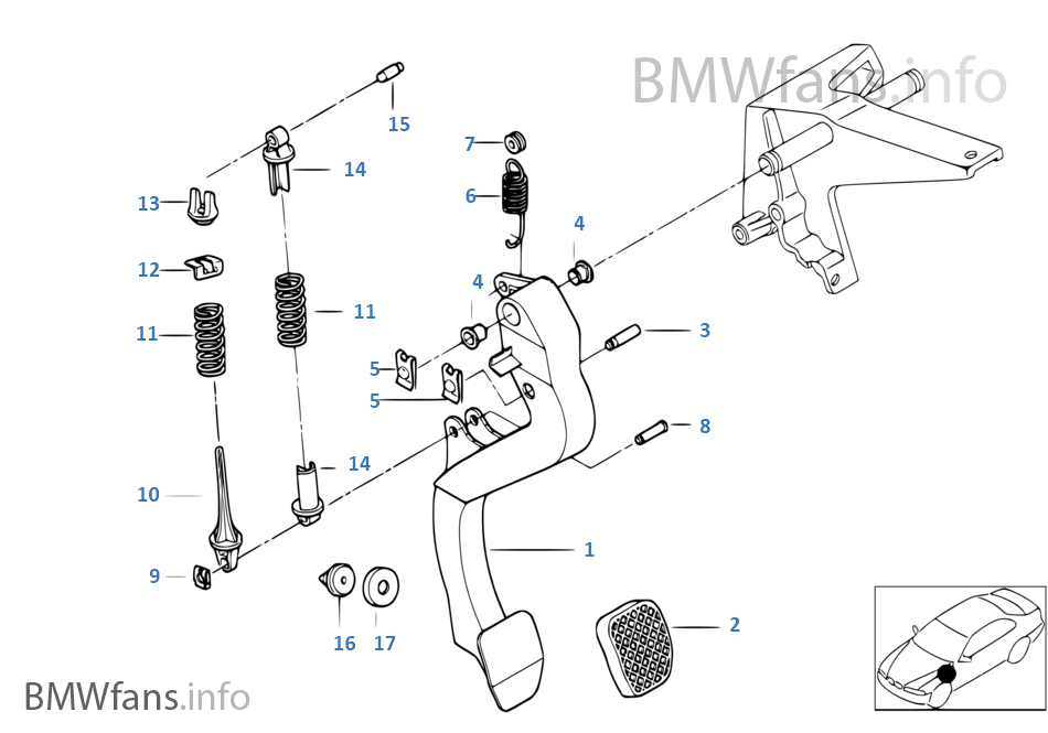

het kan best meevallen, al is het wat lastig klooien onder het stuur, maar gewoon eerst die onderste (1 of 2) afdekking eraf schroeven, dan kun je het pedalen mechanisme zien, hoofd er bij en pedaal met hand bv indrukken zodat je hoort dat het of daar weg komt, of meer bij de motor.
vaak na jaren moet je toch dat kunststof koppelingspedaal vervangen incl nwe busjes (nr 4) (gaat scheef staan door slijtage en hoe de veer meer aan 1 kant drukt)
en de kleine onderdelen ff nakijken, weet niet meer zeker of bv zo'n veerset ingesmeerd is met vet bij nr 14,
weet zo niet meer uit het hoofd hoe het zat, maar als je het ziet weet je het wel denk ik.

olie op het pedaal? hm...dan heb je waarschijnlijk die cilinder lek? nr 1 zeg maar.
verder geen ervaring mee met zoiets, maar lijkt dan op vervanging van dat ding en je koppelingspedaal, die zal ook wel versleten zijn ondertussen.

Iemand die weet hoe 'nummer 1' op dat plaatje heet?

De hoofdkoppeling cilinder is dat.

bij de dealer denk ik rond de 150,-eu incl btw
http://nl.bmwfans.info/parts-catalog/E3 ... h_control/" onclick="window.open(this.href);return false;
als je op dat nummer klikt van die 1 en dan met de muis rechts via google zoeken, op bv NL sites, kan het ook stukken goedkoper, bv die eerste link nog geen 35,-eu (als dat klopt, vele zijn rond de 100 sommige zelfs 200)
bv hier google nl met dat nummer>
https://www.google.nl/search?q=21526758 ... =countryNL" onclick="window.open(this.href);return false;
maar eerst ff zeker weten dat het die is wat lek is en meteen pedaal onderdelen ala busjes en plastic pedaal halen, misschien bij dezelfde autowebsite, afijn ff wat sites bekijken dus

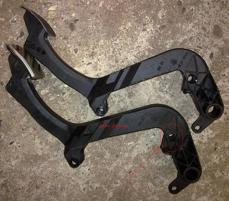

Mijn pedaal staat volledig scheef door uitgesleten bus. Wil er eigenlijk ook een alu variant in hebben,
Omdat het pedaal scheef staat wordt de cilinder volgens mij soms ook niet goed ingedrukt, want af en toe grijpt de koppeling aan als je het pedaal amper 1mm laat opkomen.
Re: BMW E36: Piepend Koppelingspedaal
kan wel kloppen (scheef aandrukken cilinder e.d.), er is namelijk ook een ander punt op het pedaal wat slijt en waar die koppelingscilinder nog schever van wordt ingedrukt.MParallel schreef:Mijn pedaal staat volledig scheef door uitgesleten bus. Wil er eigenlijk ook een alu variant in hebben,

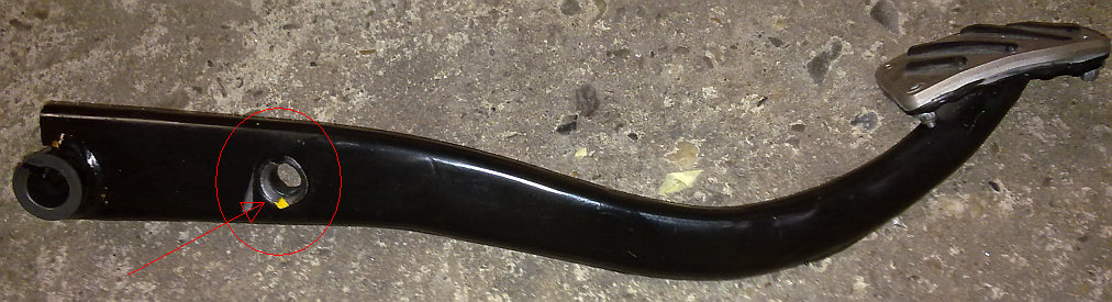

kijk bv welk ander gat ik bedoel, had ik destijds ook, bij het oude pedaal omcirkeld, dat werd ovaal dat punt>
maar ook het rempedaal heeft een extra slijtage punt, zie dat omcirkelde, die bus sleet ook wat uit en dus ook vervangen>

van het koppelings pedaal idd het pedaal en nwe busjes (goedkope van bmw of dure betere via het web)MParallel schreef:Ok dus busje + pedaal vervangen.
rempedaal busjes kun je ook meepakken en dan tevens dat 'lager'-busje (cirkel foto) vervangen of een nwe halen, ook niet zo duur dacht ik.
Ik zag pas later toen ik het koppelings pedaal besteld had en busjes voor rem en koppelingspedaal, toen ik de boel eronder uit haalde dat het glij busje in het rempedaal ook versleten was...
Dus maar een nwe besteld, die ligt nu boven in een doos (for you never know), ik had meteen wat nodig en had nog wat bronzen glij-busjes en daar paste er ook 1 van, dus die er in gedrukt (in rempedaal)
Eigenlijk kan je dus het beste zodat alles weer strak werkt zo het hoort, gewoon 2 nwe pedalen bestellen en voor beide de busjes.
Heb ook een pedaalstop op de vloer gemaakt bovenop de originele, je trapt het pedaal anders onnodig ver in met nog meer slijtage tot gevolg in bv die koppelings-cilinder, althans bij de Z3M en M3 (zal zelfde zijn denk)
vandaar dat je ook aftermarket stops te koop ziet, ik had zelf nog wat liggen en pas gemaakt, werkt perfect, is eigenlijk alleen wat een verhoging.
