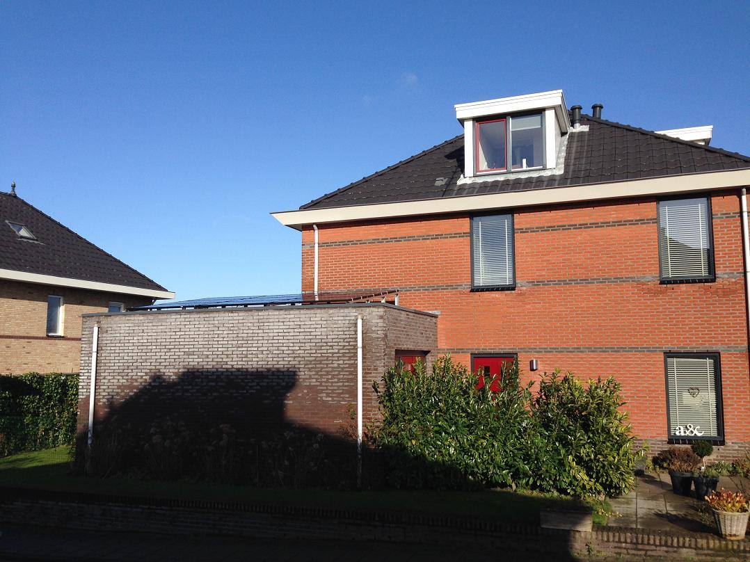

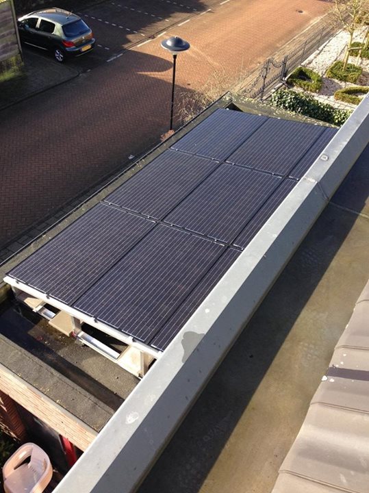

Ik weet niet precies hoe dat terugleveren zit, maar dat gebeurd volgensmij wel ja.
Bij mijn ouders staan ze op de schuur, met een metaal frame eronder, dat kan echt wel een flinke storm/hagelbui hebben. Het is ook gewoon opgegeven bij de verzekering.

Re: Investering in zonnepanelen uit reserve fonds VVE?
owja, dat is wel mooi zo, dacht dat ze die dingen ook in het dak draaien (schroeven) maar lijkt een groot frame die verzwaard is met stenen?
hoe gaat het dan als je nieuw dakleer nodig hebt, dan lijkt het me dat je dan de hele installatie eraf moet halen (tijdelijk)
Ik heb ook een redelijk groot plat dak op de garage, zou daar dus wel kunnen, al moet er dan wel een redelijk lange leiding naar het huis getrokken worden (onder de grond) of misschien kan het ook op de kabel die er al ligt worden aangesloten als die dik genoeg is
misschien ooit eens als het nog interessanter wordt, of de gemeente het aanbied

Als de wind hard genoeg is komen ze vanzelf. Bij jullie waarschijnlijk niet want ze staan vrij vlak en in de luwte van het huis.WJ schreef:Ik weet niet precies hoe dat terugleveren zit, maar dat gebeurd volgensmij wel ja.
