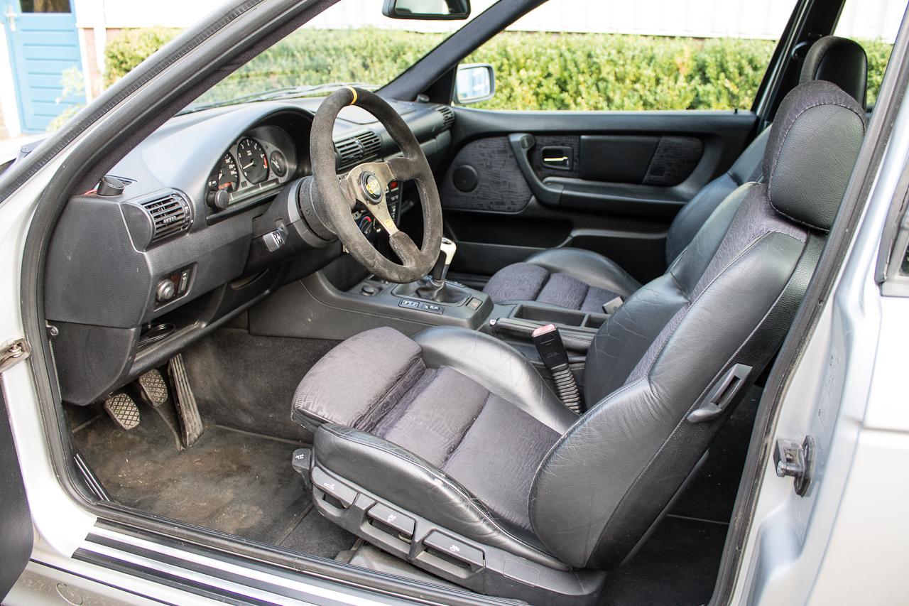

Ik had in mijn compact ook een sportstuur gemaakt waar ook een stuurnaafverlenger tussenzat. Dit niet met een quick release. Want daar gaat inderdaad op den duur toch speling op komen.
Je kunt er wél een vast stuur met verlenger inzetten.
En het probleem met de claxon heb ik opgelost door een drukknop in het dashboard te zetten. Wordt 'ie gewoon mee goedgekeurd. Weet echter niet hoe dat in België is..
Dit had ik er in:
Naaf:
http://www.autosportcompany.nl/serie-3- ... OOtbPmG8to" onclick="window.open(this.href);return false;
Verlenger:
http://www.autosportcompany.nl/qsp-stuu ... OOst_mG8to" onclick="window.open(this.href);return false;
Met dit stuur:
http://www.autosportcompany.nl/suede-co ... OOtGfmG8to" onclick="window.open(this.href);return false;
Dat ziet er dan zo uit, kon nog nét met m'n vingers bij de richtingaanwijzer.. :) :
