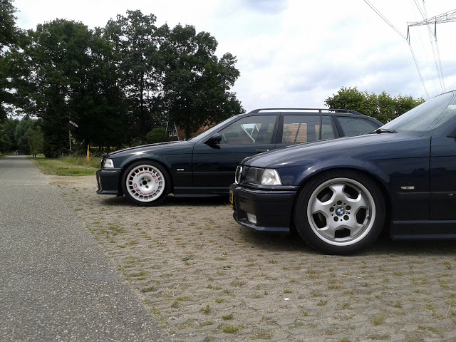

Tim N schreef:Misschien iets voor jou? Als ze nou ooit eens in 17/18"langs kwamen in 5x120....
http://www.marktplaats.nl/a/auto-onderd ... ousPage=lr" onclick="window.open(this.href);return false;
Voor de 328i? :tooth:
Re: Peugeot tracktool
Bericht door Tim N » 25 feb 2015, 10:58
Haha idd, een van mijn wanna haves om het even welke auto ik rijd.
Bericht door Robin Hartog » 25 feb 2015, 11:10
Tim N schreef:Haha idd, een van mijn wanna haves om het even welke auto ik rijd.
Moest toch even kijken hoe dat stond.. (Sorry voor de kleine topic-kaping TS)
