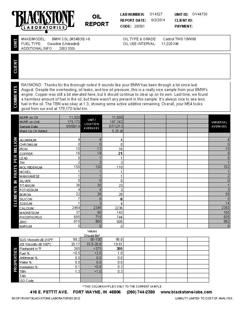

Die diverse onderzoeken ken ik niet, maar kunnen interessant zijn. Heb je daar verwijzingen naar zodat ik ze kan lezen?Luco schreef:Toch snap ik dan je laatste twee alinea's niet Raymond, want uit divers onderzoek is gebleken dat juist 10w60 veel meer slijtage geeft bij een koude motor dan 5w50 en er bij warme motor bijna geen verschil in slijtage/smering is.
Als ik naar de olie die jij noemt vermoedt ik dat dit Mobil1 (peak Life) is. Als dat klopt, dan heeft deze een hoge HTHS (5cp) en het verschil met 10W60 (5,7cp voor Mobil1 EL) is dan klein. Dus dat is logisch. Bij koude temp duurt het i.d.d. ietsje langer voordat een dikke olie rondgepompt is, maar kijk ik naar mijn referentiekader (BMW M54B30) merk ik geen verschil op 10W60 (circa 1sec na koude start voordat het olielampje uit is) en de 0W40 (eveneens circa 1sec). Het kan zijn dat de oliepomp een constant volume type is.... dan maakt de viscositeit niet zoveel uit.
Mijn waarnemingen worden bevestigd door de twee UOA's van mijn M54B30 kijk (allebei met TWS 10W60). Bijna alle slijtage elementen zitten onder het gemiddelde voor dit type motor waarvoor BMW een 5W40 'adviseert', dus die conclusie kan ik voor mijn referentiekader die eveneens erg veel koude starts voor zijn kiezen krijgt niet onderschrijven..
- GV44730-050814.jpg (310.71 KiB) 48452 keer bekeken

Als na 1 sec je lampje uitgaat wil niks zeggen over je olietemp.
Maar belangrijkste is dat jij tevreden bent over de olie en de analyse van de gebruikte olie.
