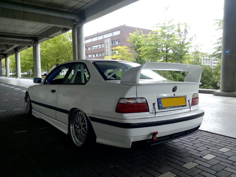

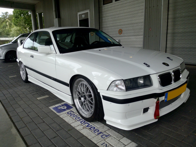

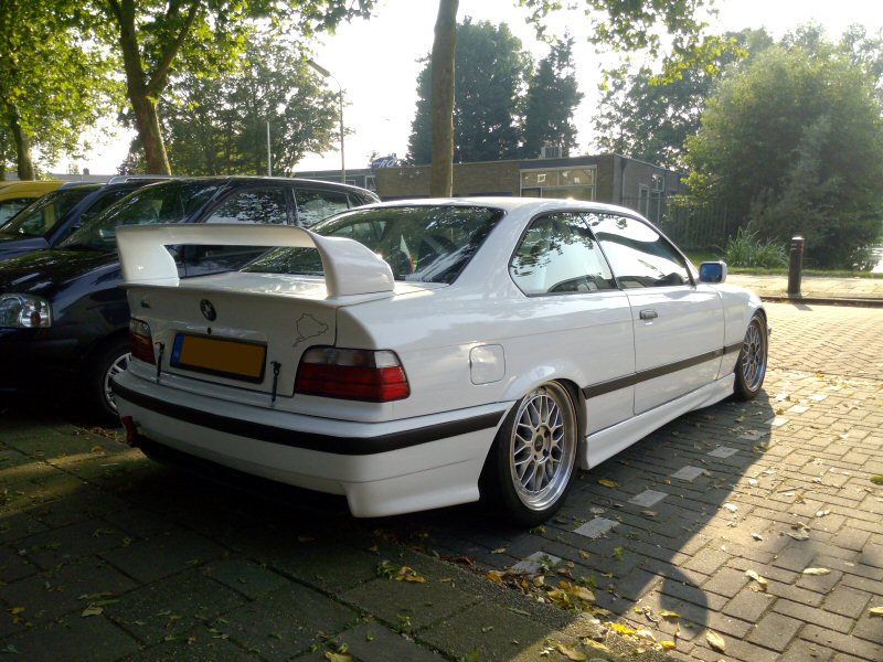

We rijden al een tijd rondjes op de Nurburgring met diverse auto's (zoals de Legacy hierboven) en het werd tijd voor een auto die primair bedoeld is voor het circuit. Deze BMW E36 325i Coupe is het geworden:
De auto was reeds helemaal gestript, heeft een complete rolkooi, QSP 5 puntsgordels, QSP racestoelen, brandblusser, grotere aluminium radiateur, shortshifter, M3 draagarmen, doorgelast subframe, schroefset, camperplates,polyester bumpers, OMP veerpootbrug, Nankang semi-slicks op BBS LeMans replica's etc
De B50M25 motor heeft geen katalysator en ademt door een open luchtfilter. Uitlaatgassen gaan via een spaghetti spruitstuk de lucht. Ik heb een chip laten schrijven voor beter koppel, hoger max rpm en 98RON.
Voor de lange rit naar Adenau een paar QSP lendekussentjes besteld en de bestuurdersstoel op rails gezet zodat hij nu ook verstelbaar is.
Ondertussen ook (in Berlijn op vakantie) een reservewiel opgehaald, welke ergens bij de ingang van de Ring steeds tijdelijk aan een hek wordt vastgekend. Het is 300km van huis, liever een beetje zekerheid.
Voor de zekerheid de afgelopen weken alles technisch nagekeken, een brandende remschoenlampje in de kiem
gesmoord en een ritje naar de sloop gemaakt

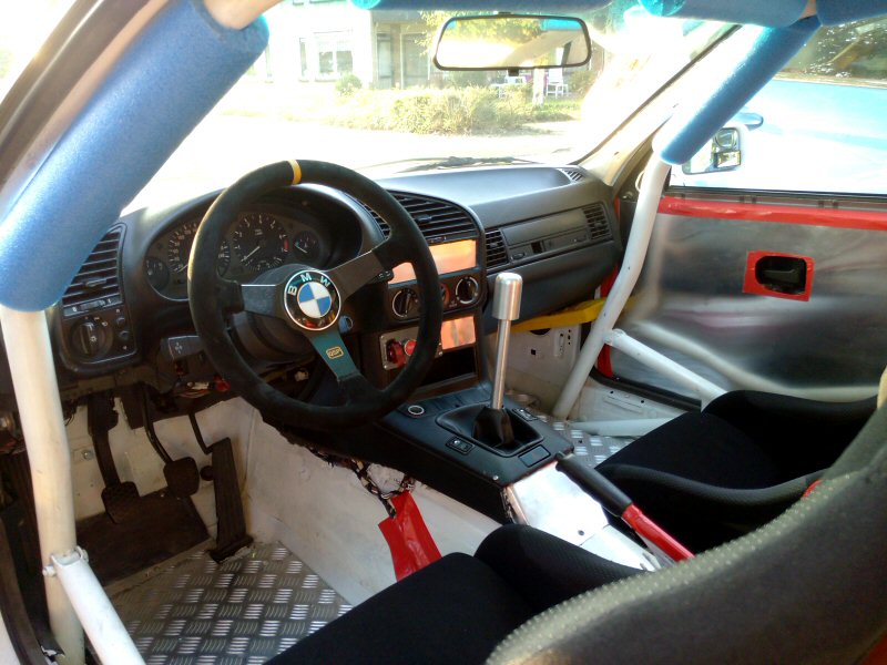

om het dashboard wat beter af te werken en
missend klein spul te halen:
-Origineel BMW logo op de achterkant
(carbon logo was vies en ruw)
-Sigarettenaansteker gefixd (telefoon
opladen is handig onderweg)
-De enige niet gescheurde pookhoes met pijn
een moeite schoongemaakt, ontdaan van
draad en weer om de pook heen vastgenaaid.
-Ontbrekende krikpuntdop gemonteerd
Verder een verbandtrommel in de auto
geklemd en het stuur heeft nu een oversize
BMW logo.

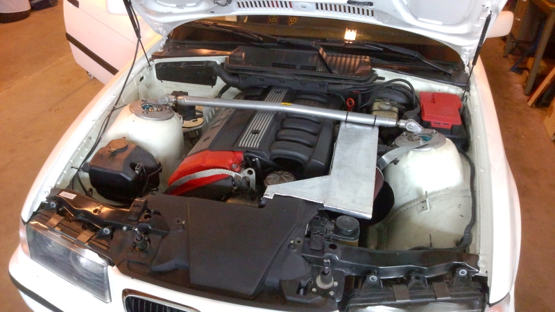

Omdat de hoedenplank nogal spiegelde is deze bekleed met zwarte folie.
Bij het aanpassen van een stuk traanplaat bij het gaspedaal bleek er nog wat overbodig interieur a 5 kilo weg te halen (tapijt achter middenconsole, geluidsdemping onder dashboard, linkerspeaker, diverse overbodige
plasticdelen bij het schutbord).

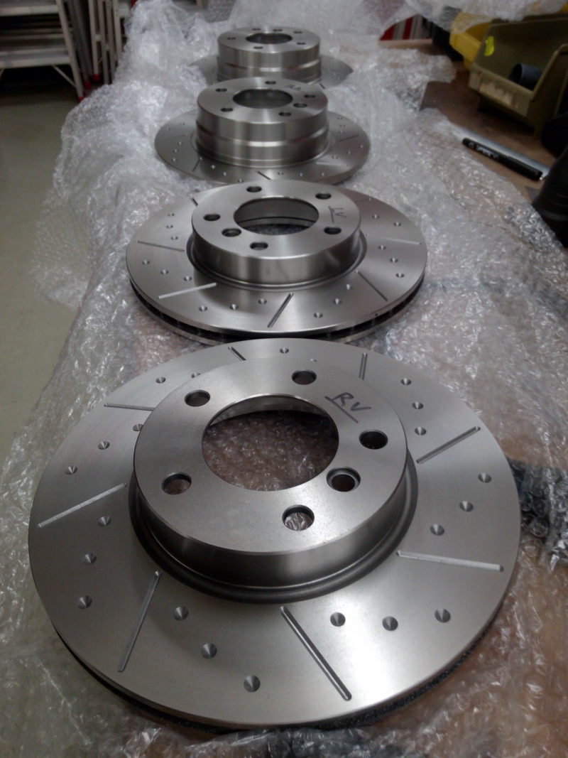

Toen werd het tijd de complete remmerij te reviseren. Klauwen nagekeken, rvs remleidingen gecheckd en nieuwe remschijven gemonteerd.
De trommelremmen voor de handrem ook gelijk vernieuwd.
Bij de eerste rit op de Nordschleife bleken de achterwielen nogal te schrapen. Een sessie met de kunststof hamer heeft dat grotendeels opgelost.
De motor trekt op zich als een beest maar lijkt last te hebben van de warme lucht die het filter aanzuigt. Met wat passen en meten heb ik van een plaat alu en hittereflectiefolie een airbox/hitteschild gemaakt die koude lucht bij de nieren hapt en motorhitte van het blok tegen houdt. Lijkt tot nu toe te functioneren.
Eerstvolgende update: Strongflex / Superflex stabilisatorbussen.

Toen ik de ECU openmaakte bleek er al een niet- standaard eprom in te zitten. De motor liep stationair nogal onregelmatig en er was weinig trekkracht onderin.
De nieuwe chip is geschreven door iemand die nogal een legende is in de VLN en slalomwereld.
Het voornaamste voordeel is meer trekkracht met een linaire koppelopbouw van 1500 tot 5000 toeren (zonder de bekende dip bij 4000 toeren) met een extra kick daarboven tot 7000 rpm. Voor de Nurburgring perfect.
Het eventuele extra vermogen wat er vrij zal zijn gekomen is denk ik voornamelijk door vervroegen van de ontsteking, lager dan 98 RON tanken kan ook niet meer. 102 octaan van de Aral is natuurlijk helemaal goed.
205-210pk / 270-280nm zal wel reëel zijn
Ik denk dat we overigens een goede deal hebben gemaakt met deze auto. Op het juiste moment toegeslagen. Nu de boel nog her en der perfectioneren :)
Tot nu toe weinig tot geen E36's gezien die zo laag ligt zonder airride. Het geeft weinig problemen zolang er geen boodschappen mee gedaan worden. Op deze foto is een reservewiel aan boord en is er hoogte verschil tussen de 2 achterwielen, waardoor de velgrand zelfs onder de spatbordrand verdwijnt. De bestelde PU bussen voor de stabilisatorstang zouden dit moeten verminderen.

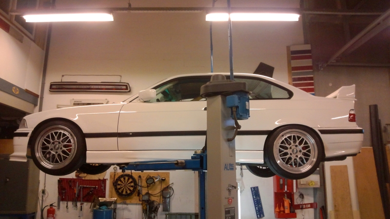

Een E36 die achter zo laag ligt heeft bijna geen demperslag meer over.
Tenzij je op een race onderstel met mega zware veren staat rij je in bochten waarschijnlijk op de bumpstops. Dat kan op zich als het een PU bumpstop is, die hebben zelf ook een stukje vering, maar bijvoorbeeld een rubber bumpstop zoals Bilstein ze gebruikt is knetterhard. Alleen doordat je auto minder helt voelt het wel heel strak aan op glad asfalt.
In sommige cups zoals E36 Aprisco cup worden de auto's wel vaker erg laag gezet, maar dat is omdat ze vanwege de regels geen camberverstelling mogen hebben en zo toch nog de -3,5 graad halen. Plus die auto's hebben in de regel ook ontzettend stijve onderstellen.
Moet wel zeggen dat 18 inch wielen het beeld een beetje vertekenen en hij lijkt op een intrax onderstel te staan (foto van de camberplates lijkt op hun spul) dus kan meevallen.

Ik had 'm vandaag op de brug gezet, wat alleen lukte door de auto bij het differentieel op te krikken.
De wielen zakken niet veel als ze niet belast worden.

huh...hoe zit dat met die wielen die niet uitkomen, waar worden die door tegen gehouden?
zijn die dempers zo kort ingedraaid?

Er zitten Bilstein dempers aan de achterkant met een sticker van een Duits bedrijf, op de veren staan 120-140 Racing. Doet z'n werk op zich prima, stuitert niet of zo.

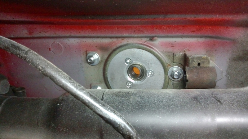

Nu de auto op de brug is geweest heb ik ook eens kunnen kijken hoe het zit met eventuele roest, olielekkages en staat van de diverse componenten. Geen rare dingen voor een auto uit februari 1992.
