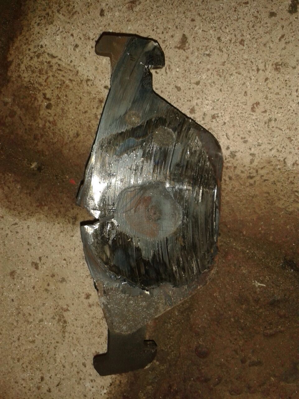

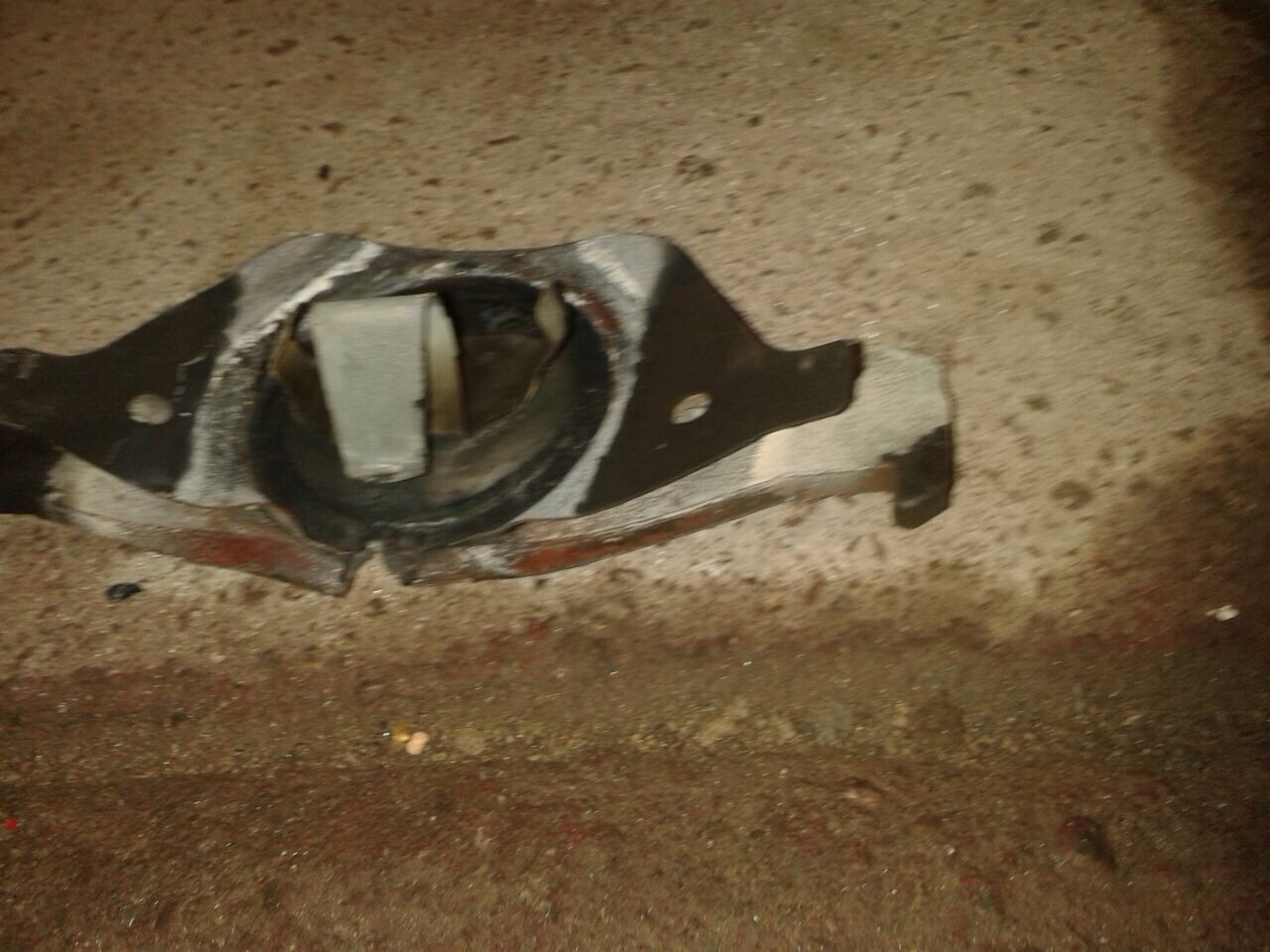

Heb deze nu ook een paar weken op mijn E46 328i Touring zitten, en dat scheelt toch heel veel op het circuit. Heb nu eigenlijk geen fading meer. Blijft wel remblokjes vreten, maar mijn Touring is wel wat zwaarder.Eric Z schreef:Remmen van een 330i zijn groter dacht ik dus misschien interresant. Verstevigen van achter subframe, in iedergeval controleren.
Heel verstandig dat je eerst in een racecursus investeert, dat lijkt me de upgrade die je het meeste brengt, zowel in seconden als in fun!
- image.jpg (299.24 KiB) 7484 keer bekeken
- image.jpg (215.39 KiB) 7484 keer bekeken

Die blokken zijn goed kaal ja!
Re: BMW E46 328 ombouwen voor circuit
voor circuit kan je beter circuit/hitte bestendige blokjes hebben, maja die kan je natuurlijk ook kaal remmen
- Knot
- Berichten: 41934
Dat moet achter geweest zijn die blokken, voor zaten er al Hawk HPS op.
je bent in elk geval niet meer de enige die de blokjes meer dan op remt Knot
- Knot
- Berichten: 41934
Verwacht niet anders van auto's die in mijn bezit zijn geweest
wordt in ere gehouden, dna iets

Was volgens mij voor, waar inmiddels een BBK op zit ... Van GTRene
Weet jij nog wat voor blokken daarbij zaten René?
Heb t allemaal niet zelf vervangen
Hopelijk blijft t woensdag allemaal wat koeler.....
moest het even opzoeken, TRW cotec, dat schijnen goede straat blokken te zijn die je inprincipe ook niet hoeft in te remmen, zit een laagje speciaal daarvoor op, maar in het begin toch wel ff rustig remmen ivm je remschijven tot de bescherm zink laag van de schijven is, dat voel je wel, dat schraapt er zo af na een paar keer remmen
daarna kun weer genieten, ze schijnen ook wel wat te kunnen hebben on track, maar dan zal het harder slijten, het zijn immers geen track blokjes, maar wel fijner dan origineel zo schijnt.
ah kijk hier rdw test, TRW cotec kortste remweg van wat getesten in elk geval tijdens eerste paar stops, maja die gebruik je ook al om de bescherm zinklaag eraf te remmen
maar toch, goed spul voor straat>

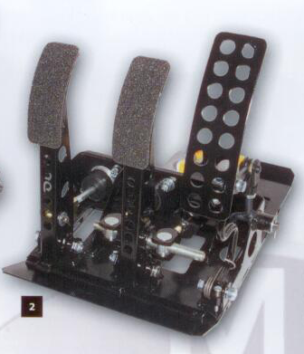

Ben bezig met het ombouwen van recht naar links gestuurd.
Waarom zou ik de standaard rem met bekrachtiger en ABS unit weer willen gebruiken?
Ik zie dat er standaard pedaal units aangeboden worden:
Voordat ik opmerkingen krijg dat het veel werk is, heb in het verleden mijn racers zelf gemaakt inclusief zelf ontwikkelde pedalboxes.
Inclusief rembalans versteller (draaiknop op dashboard) natuurlijk.

Hoe zit dat met het elektronische gaspedaal? Of is dat niet van toepassing?
robw
- Berichten: 5
- Lid geworden op: 13 okt 2014, 13:53
- Locatie: Usa
Is met een kabeltje dus geen gehannes.

Ik begrijp eigenlijk niet waarom je een circuit auto om zou bouwen van links naar rechts gestuurd. Op een circuit is rechts zitten namelijk niet echt een nadeel.
Tenzij het puur is omdat je met je linker hand schakelen moet natuurlijk. Het is even wennen maar een nadeel is het uiteindelijk niet.
Of als je er mee over de openbare weg moet natuurlijk dan kan het wel nadelig zijn.
Even oppassen dat je motormanagment niet in noodloop schiet als je geen ABS unit signaal meer hebt. Ik weet het niet 100% zeker maar volgens mij heeft het motormanagment een snelheids input van de ABS controller nodig.robw schreef:Ben bezig met het ombouwen van recht naar links gestuurd.
