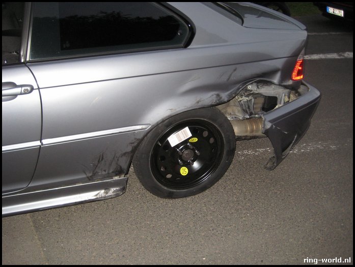

Ik zou het risico op forse schade door een klapband (de kans daarop lijkt me toch wel groter) niet willen lopen. De schade die dan kan ontstaan is vele malen hoger dan de kosten van een nieuwe band. Zie onderstaande waarbij de BMW-rijder op Schwedenkreuz een klapband kreeg. Toch vele duizenden Euro's schade want hele achterkant was ontzet :(
