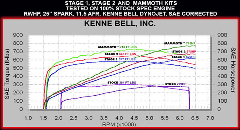

Supercharger kit voor je Mustang:
http://www.kennebell.net/KBWebsite/SC_p ... (5-10).htm :df:

mooi systeem ook met zo'n
LOW RESTRICTION ALUMINUM ingebouwde intercooler

En 675 RWHP met het standaard blok is ook niet verkeerd. Maar vooral het koppel (670 tot 870 Nm :shock: ) al vanaf zeer lage toeren is volgens mij heerlijk! Moet je de Dyno zien:
Re: Jiggy 2007 Ford Mustang Shelby GT(350)
Bericht door GTRene » 15 jul 2014, 10:35
de basis van 525pk oid is al een hele emmer er bij :D
dat het standaard blok zoveel aan kan als bv die 675 RWHP, best veul.
