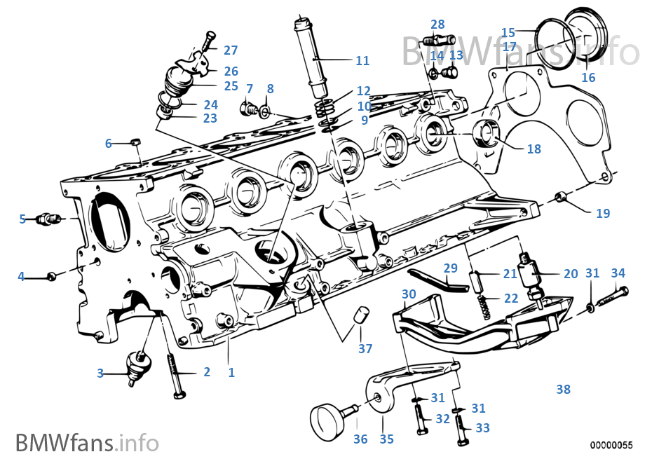

De aanvoer/retour (rubberen) leidingen richting het schutbord met elkaar koppelen d.m.v. een plastic/koperen "knietje" : te koop bij Brezan e.d. De gasklep dient verwarmd te worden door het koelwater: afkoppelen is geen optie. Verder zit er een 3e leiding richting schutbord (i.i.g. met mijn E36 kennis). In principe kan je die afdoppen:
A: Amateuristische wijze: juiste maat bout zoeken, in de rubberen leiding draaien en met een slangenklem permanent afklemmen.
B: Profi benadering is een blindplaat monteren op het motorblok waar een tuitje zit met 2x M6 boutjes (M50/M52 blokken). Herstel: het lijkt erop dat een M20 een tuitje heeft met schroefdraad aan het tuitje. Meet even de spoed op van het tuitje en draai een juiste bout erin inclusief het juiste soort Loctite aan de spoed ter afdichting. Zie tuitje afbeelding (nr.2).
